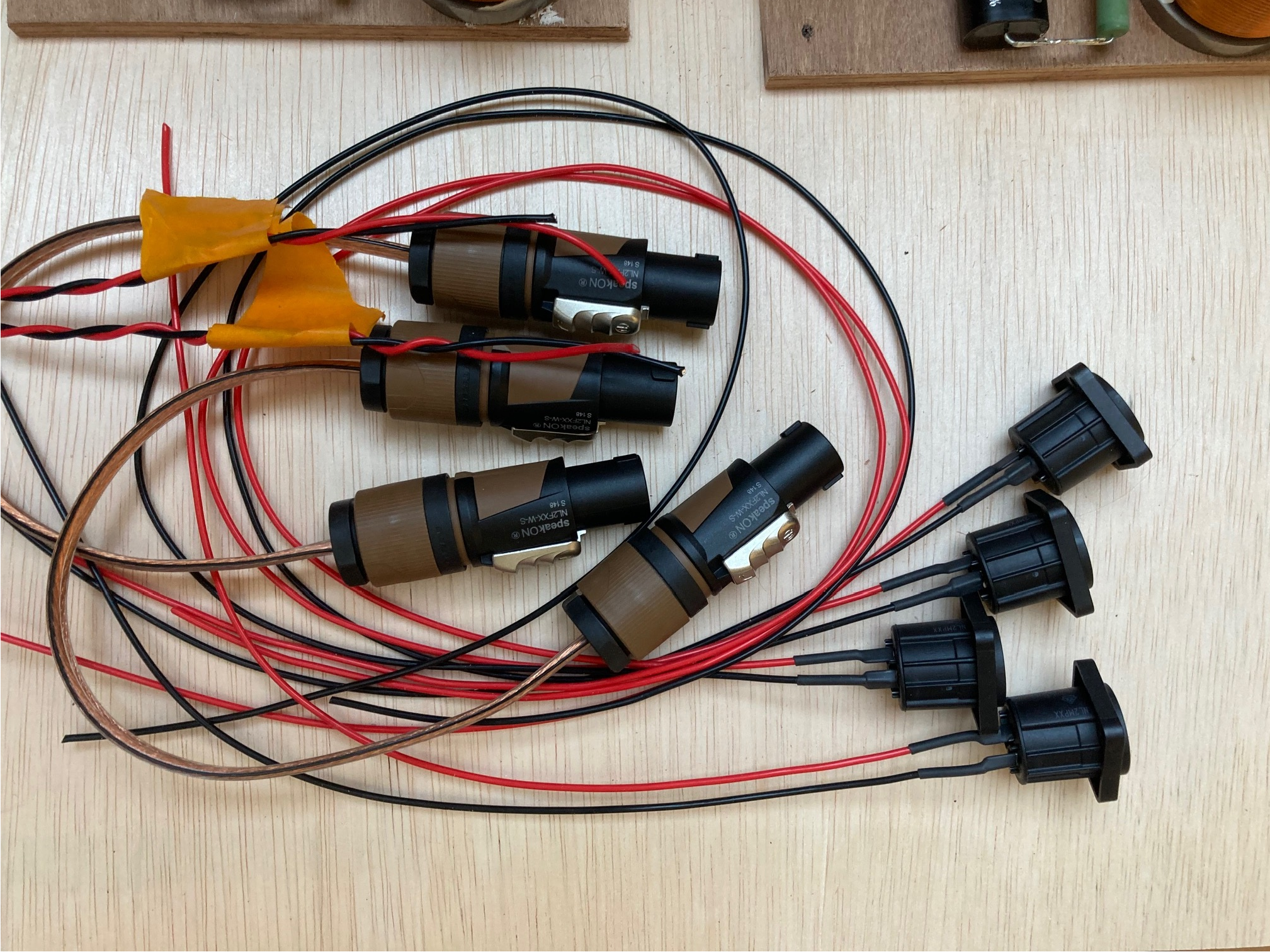

ik heb inderdaad een kabel ertussen, in dit geval met twee Neutrik SpeakON's tussen topkast en laagkast.

ik heb inmiddels de connectoren voorbereid van de top naar de baskast.

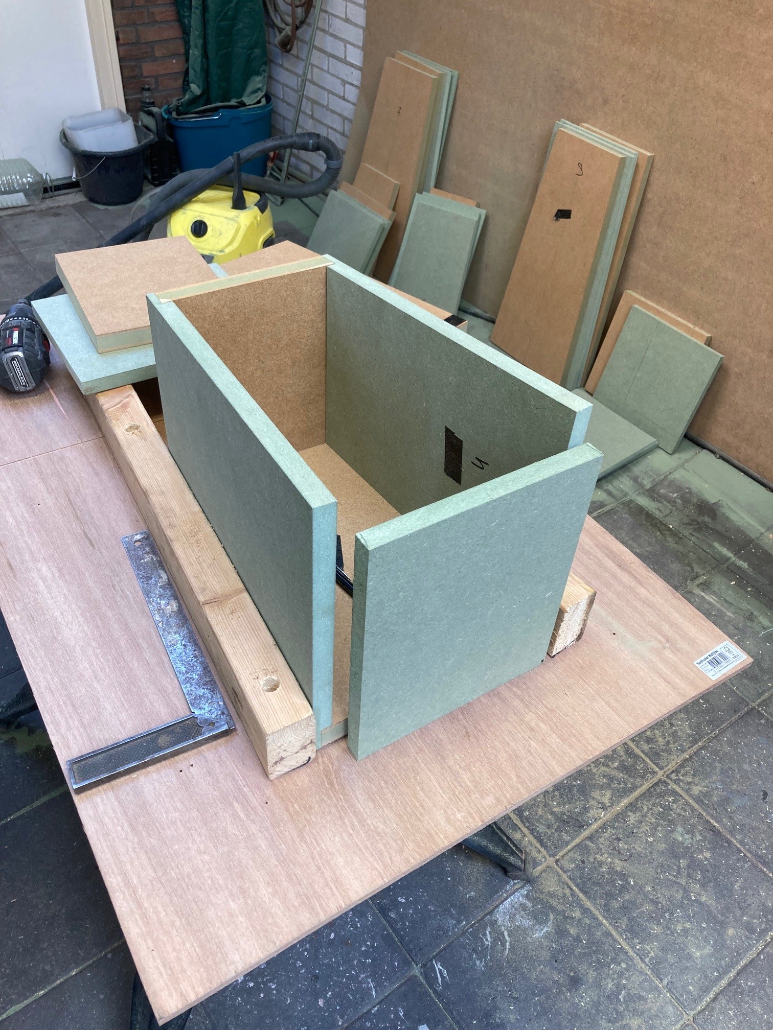

Vandaag met een vriend de onderdelen van de kast uitgezaagd, deels onder een hoek van 3 graden en met de bovenfrees de verdieping in de zijpanelen gemaakt zodat de achterplaat en ingeschoven kan worden. 1mm dieper gefreest zodat ik niet de hele grote plaat straks dunner moet maken maar nu alleen achterranden. Een mal gemaakt waar de kast tussen geschoven kan worden zodat de zijkanten altijd mooi strak en tegenaan komen. Nu begint het freeswerk voor de ronde gaten van de drivers en de baspijp en de midpijp. Wel zijn we 1 keer de mist in gegaan met een zijpaneel wat we aan de verkeerde zijde hadden ingefreest :oops: maar gelukkig hadden we nog net genoeg materiaal over om een nieuw zijpaneel te maken.

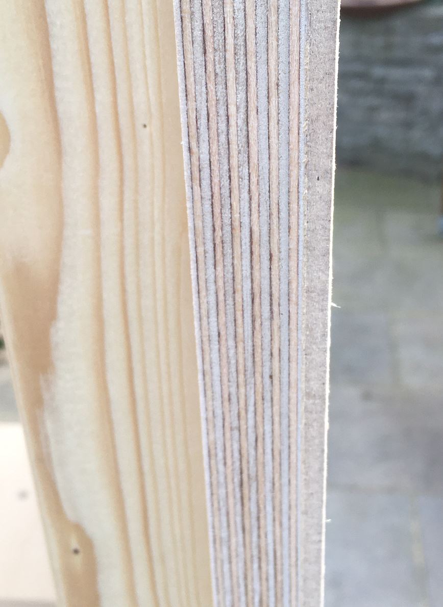

Ik heb inderdaad veel vlakken nog voorzien van een dunne laag triplex/plaatmateriaal.
Ondanks dat ik een hoge kwaliteit V313 (vochtwerend) MDF heb gebruikt wilde ik het zekere voor het onzekere nemen.
Zeker de topkast die is opgebouwd uit vele (bijna 30) op elkaar verlijmde planken is potentieel gevoelig voor scheuren in de kopse kanten.
Er zijn op dit forum een aantal horror-voorbeelden te vinden van bouwers die met lagen een luidsprekerbehuizing hebben opgebouwd waarbij er toch verregaande scheurvorming is gaan optreden helaas.
Om dat te vermijden heb ik dus die dunne plaat op veel plekken verlijmt en er daarna overheen gefineert.

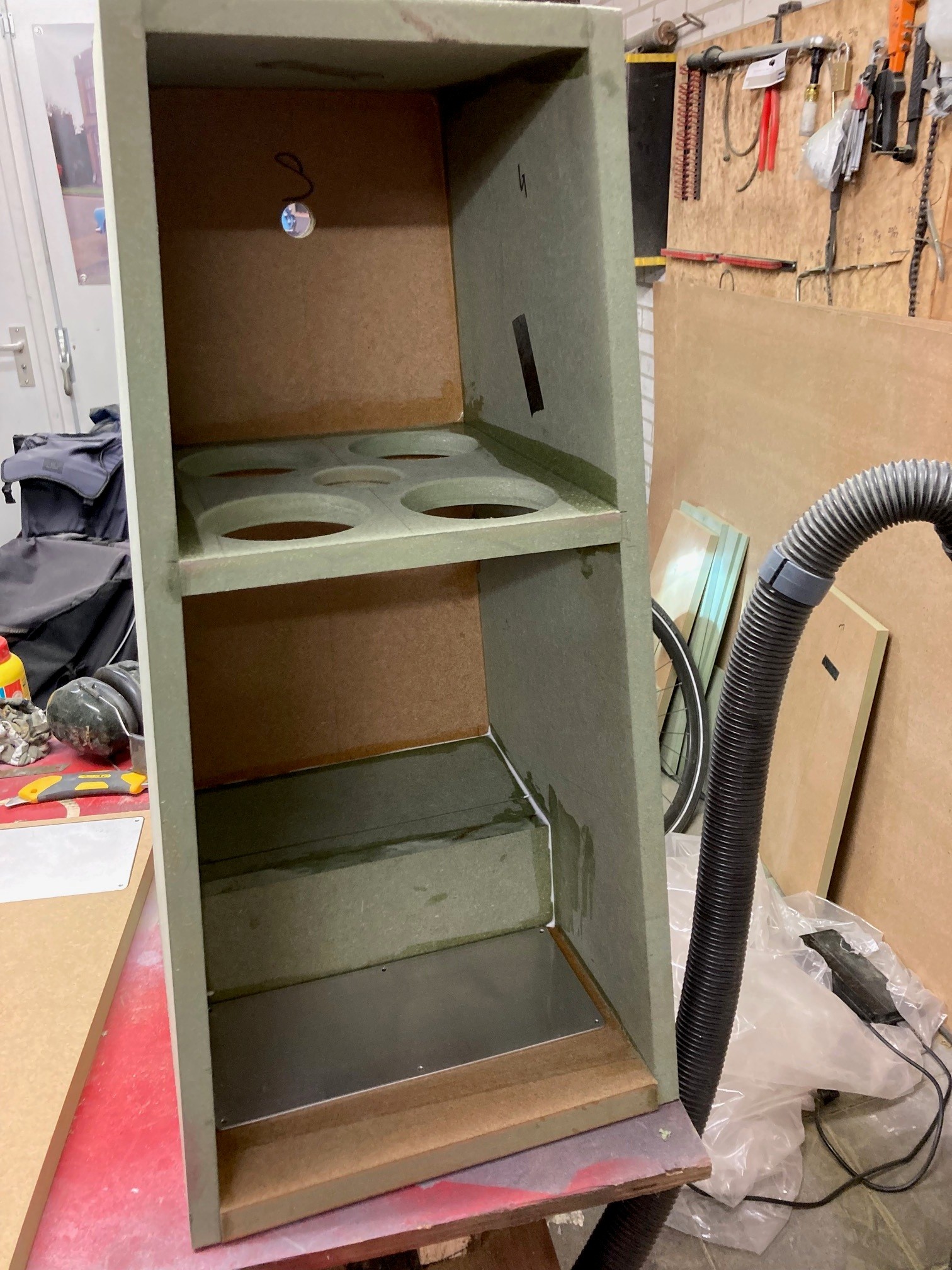

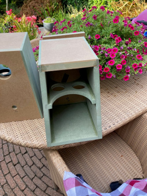

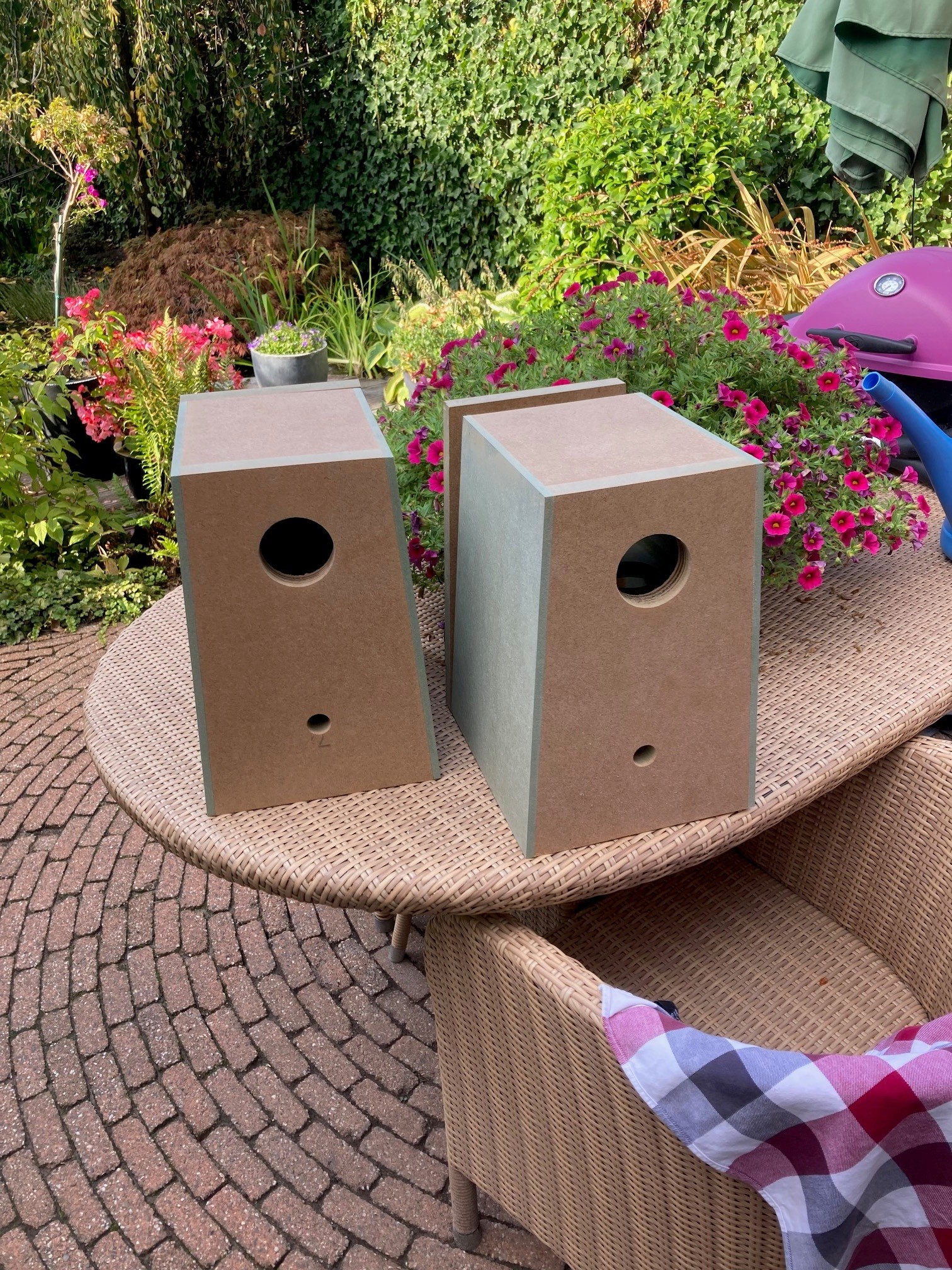

Ook begonnen met de baskasten om te kijken of alles past en daar is wat mis gegaan met de bodem en het dak omdat de topkast er af is gezaagd :(
Dus ik moest een nieuwe boven en onderzijde voor de baskast maken maar dit keer met de bovenfrees want de zaagmachine was alweer terug en met de tafelzaag lukte die grote plaat niet.(gelukkig nog steeds wat reserve materiaal).

peterl

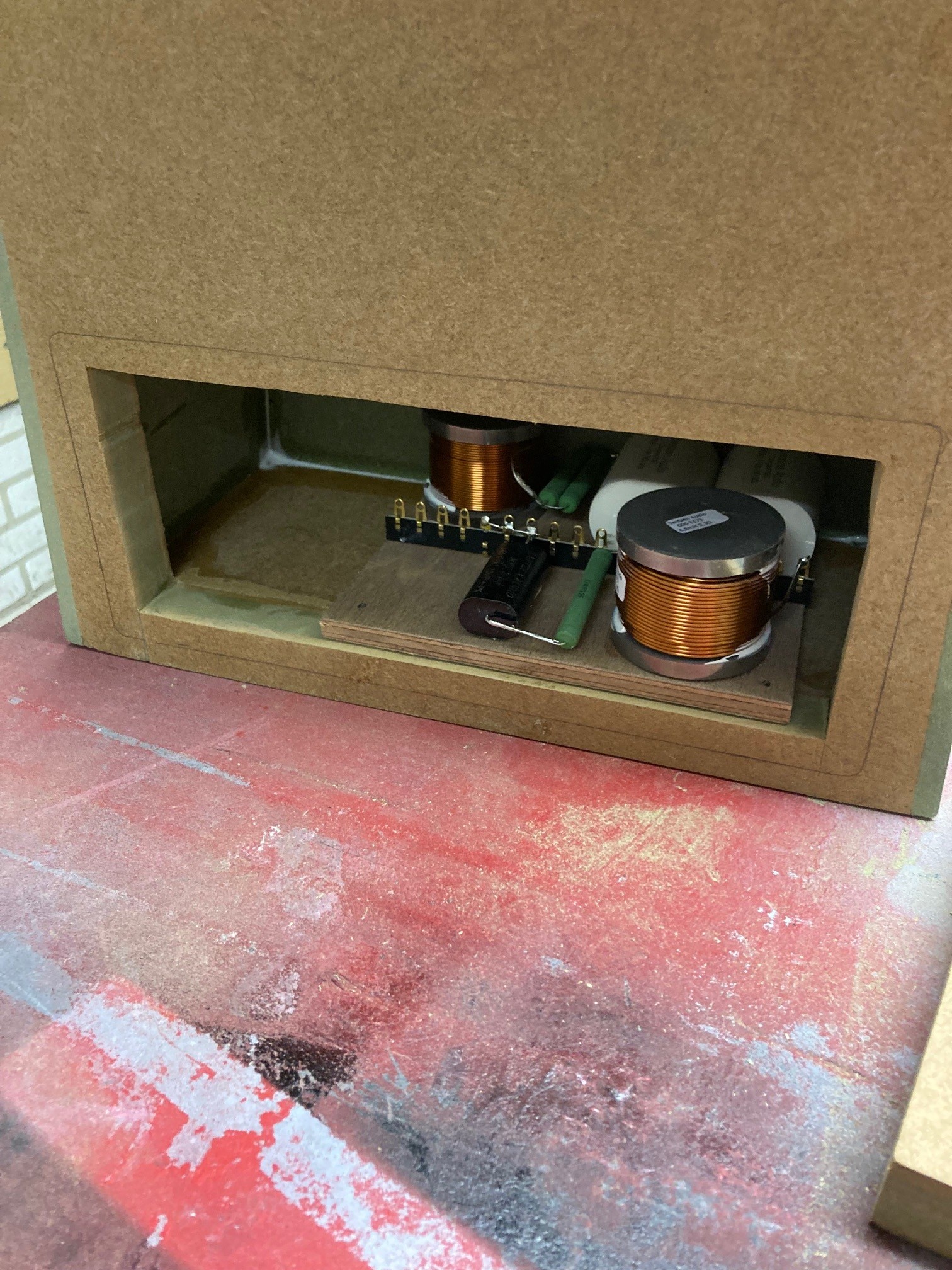

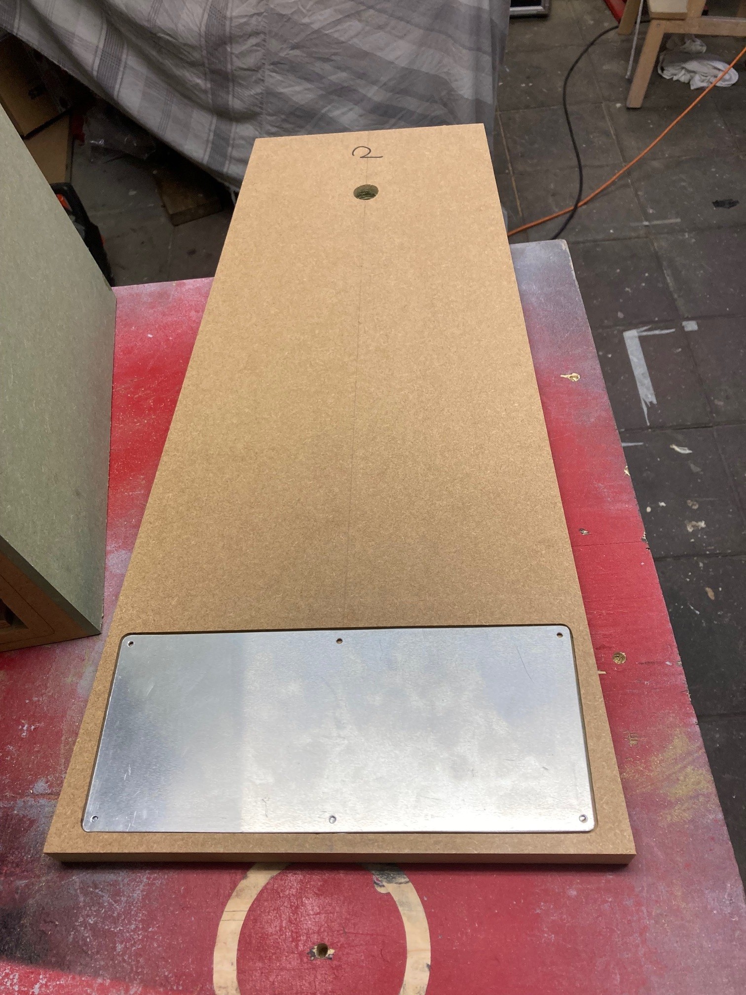

Ik was begonnen met de subkast, maar kwam er later achter dat ik de plaat voor de hypex eerst had moeten frezen :-k
Moet nog maar eens kijken hoe ik dat op de kast kan doen moet nu een hele installatie worden denk ik.
De andere kast wel eerst gefreesd. het filter voor de sub bouw ik dan onderin.
Berichten: 15172
Re: 3weg systeem vloerstaander
Een mal maken? van dun mdf oid. Kun je met de frees niet uitschieten en is de kans op succes het grootst.
peterl
Berichten: 2418
Locatie: Enschede
Bericht door peterl »
Klopt, heb er met mdf een deel omheengebouwd en toen is het gelukt. Nu verder met de voorzijde.
