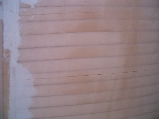

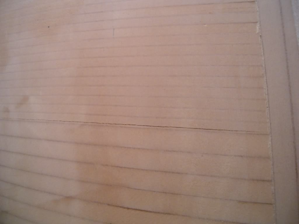

Goedenavond, ik zou graag willen klagen. Er is hier geen topicgroep om in te klagen, dus ik gebruik de kantine maar.
Het volgende: aantal van jullie zullen wel weten dat ik bezig ben met een set luidsprekers die bestaan uit veel lagen op elkaar: http://forum.zelfbouwaudio.nl/viewtopic.php?t=1020
De luidsprekers hebben het afgelopen jaar op dezelfde plaats in de woonkamer gestaan. Eentje is wel eens buiten geweest om wat bij te schuren/facet zagen etc.
Vandaag keek ik nog eens naar de luidspreker die het hele jaar niet buiten is geweest, en tot mijn schrik telde ik ZEVEN horizontale scheuren aan de linkerkant van de behuizing. De lengte van de scheuren varieert van 7 tot 37 cm.
Het project heeft heel lang geduurd (al bijna 2 jaar nu) en ik was eindelijk in de fase van het dempingsmateriaal, het moment dat je aan geluid gaat denken. En dit vind ik dus bepaald niet fijn om te zien.
Kan ik hier nog iets aan doen, of is hiermee de behuizing afgeschreven en moet ik aan een wat normalere behuizing gaan denken?

vigier schreef:Goedenavond, ik zou graag willen klagen. Er is hier geen topicgroep om in te klagen, dus ik gebruik de kantine maar.
Groeten, Joris

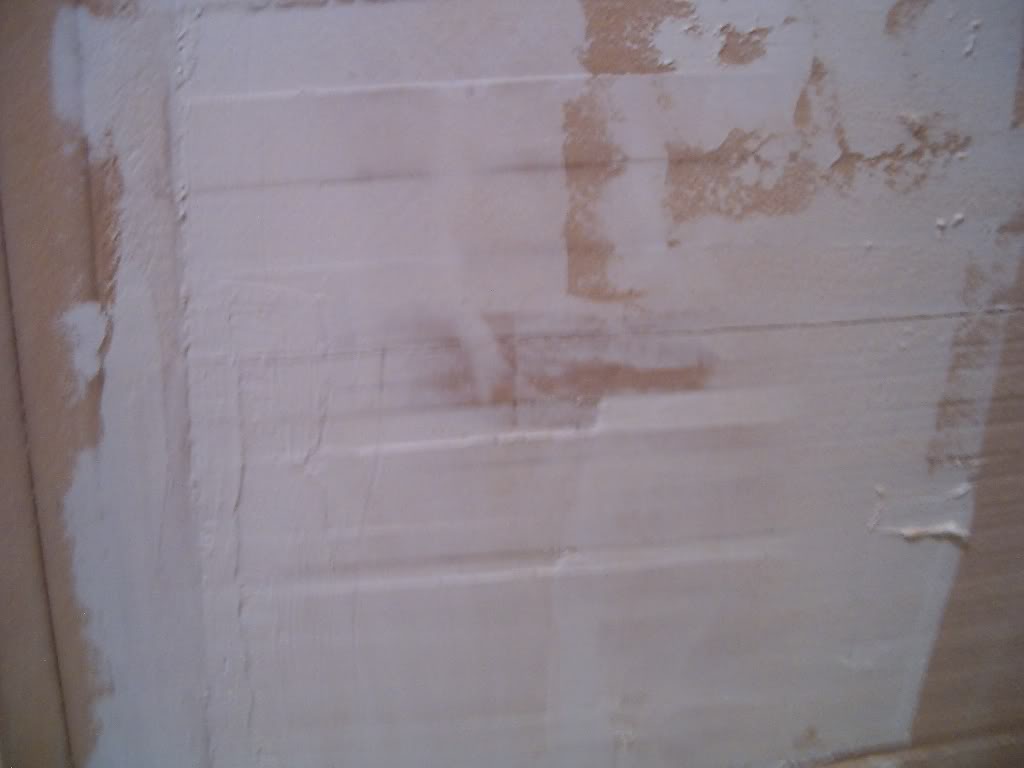

Thnx voor de reacties!
Mijn camera heeft ongeveer 1 minuut nodig om 2600mAh batterijen leeg te slurpen, dus kan niet makkelijk foto's maken (elke keer 24u wachten tot batterijen opgeladen zijn).
De buitenkant is nu gewoon MDF. Het was sowieso al de bedoeling om de buitenkant met polyester of epoxy af te werken, daar is al eerder een topic over geweest. Heb er ook al contact over gehad met Harjon.
De binnenkant insmeren met dat spul is onmogelijk gezien de constructie aan de binnenkant van de kast. Ik zou mijn armen dat op een plek of 5 moeten kunnen buigen
Te snel/onregelmatig gedroogd? Ik heb de handel gewoon binnen gelijmd, niet in de buurt van een verwarming of wat dan ook. Het is toch vreemd dat een luidspreker die een jaar binnenstaat ineens gaat scheuren? Het is sowieso nog geen jaar geleden gebeurd, want toen ik de facetten ging schuren was er nog niets aan de hand (dat was meteen opgevallen dan).
de andere luidspreker heeft (nu nog) geen scheuren, en deze heeft het afgelopen jaar tussen de gescheurde luidspreker en de radiator in gestaan!
Als ik nu de boel in ga smeren met epoxy/polyester, dan ben ik benieuwd wat er gaat gebeuren. Alleen ff geen idee wanneer dat kan gebeuren ivm verhuizing....
Groeten, Joris

Hi,
de scheuren zijn niet in de lijmnaden gekomen, die zijn nog steeds perfect dicht. De scheuren zitten in het MDF zelf, in het binnenste wat zachtere stuk.
Het lijmproces is geweest met lijmklemmen, schroeven/spijkers (afhankelijk van de houtdikte), en waar nodig met een zwaar gewicht op een vlakke plaat er bovenop.
Het is wel iets complexer dan "insmeren" inderdaad (goed dat je dat van dampdoorlatend over polyester zegt!). Bescherming heb ik in ieder geval, ik neem aan dat ik hetzelfde masker kan gebruiken als ik gebruik tijdens het spuiten?
Waar ik bang voor ben is dat als ik hem helemaal "ingesmeerd" heb met epoxy, dat de scheur zich dan op een andere (ergere) manier uit.

Hoi Joris,
Toch is het werken van hout en eventuele scheuren over het algemeen een gevolg van de inwerking van vocht. Hetzij door het vocht bij het lijmen destijds hetzij door het vocht uit de lucht.
Maar goed het gaat er nu niet zozeer om hoe kom je er aan maar hoe kom je er af. Door de scheuren zal de kast waarschijnlijk niet minder resonatievrij geworden zijn. Het is dus zaak om de kast te stabiliseren. M.i. is daar maar 1 oplossing voor: Coaten met epoxy en een wapeningslaag aanbrengen van kevlardoek. Dat is wel een hele klus en vooral om dat mooi glad afgewerkt te krijgen uiteindelijk.
Het is vervelend dat de boel is gaan scheuren maar het was eigenlijk wel te verwachten dat het zou gaan gebeuren.
Houtvezels zwellen in de breedterichting en niet of nauwelijks in de lengterichting. Het maakt daarbij weinig uit of het hout massief is of tot MDF platen is verwerkt.
De houtvezels in MDF liggen voornamelijk in de lengte en breedterichting van de plaat, daardoor werkt het onder invloed van (lucht)vochtigheid in de dikterichting van het materiaal.
Een paar tienden mm's krimpen of uitzetten per schijf is al enkele mm's beweging over een hele kasthoogte. De baffle staat haaks op de schijfen en zal niet meewerken, omdat MDF nauwelijks werkt in de lengte en breedterichting. Het is dan buigen of barsten. In jouw geval dus barsten over het zwakste deel van de MDF; de zachte kern.
Wat je moet doen om de schade te beperken is lastig te adviseren. Ik denk dat het impregneren met een dun vloeibare impregneerepoxy of polyurethaanhars een oplossing zou kunnen zijn. Dit is wel een vrij kostbare oplossing, hars is niet goedkoop en er gaan vast heel wat liters in. Polyester en hout gaan minder goed samen, epoxy of polyurethaan combineert wat beter.
Ook zou je de baffle los kunnen halen van de rest van de kast zodat de kast onghinderd door de baffle kan werken.
Daarna kun je de box bekleden met kepergeweven glasvezel en epoxy. Ik denk zelf dat koolstof- of kevlarweefsel veel te stug is voor een dubbelgebogen oppervlak, maar je zou het kunnen proberen.
Na het bekleden met het weefsel zou je de box kunnen plamuren en verder afwerken. Houdt hierbij een flexibele naad tussen de baffle en kast.
Bedenk wel dat dit allemaal vrij kostbaar is en dat je nauwkeurig en schoon moet werken. Pompebled heeft gelijk over epoxy en allergie.

ach zo, dat had ik nog niet door. Ik ging ervan uit dat je lijmnaad was los gekomen.vigier schreef:Hi,
MDF en MDF is twee.
Enkele maanden terug hebben we voor het Concave project verschillende MDF platen gekocht en die aan splijt- en buigtesten onderworpen.
Daarbij is duidelijk geworden dat er een ontzettend verschil zit tussen verschillende MDF soorten.
Zoals ik reeds eerder aangaf is de minder kwalitatieve plaat opgebouwd met een groter stofgehalte, daar waar de kwalitatievere plaat uit meer vezels bestaat.
Hoe minder vezels, hoe minder resistief de plaat is tegen het openscheuren. Sommige MDF platen kun je bewoon met je nagels open prutsen.
Ik vermoed dan ook dat jouw MDF een wat lagere kwaliteit is.
Tevens ben ik er bijna van overtuigd dat je door te schroeve nen te spannen toch spanning hebt gezet op heel de constructie waardoor iets is moeten gaan scheuren. Als ik mij goed herinner heeft de kast een golvende vorm die je waarschijnlijk iets hebt willen manipuleren.
De oplossing zou ik zien in het aanbrengen van een extra laag aan de buitenzijde. Maar ook daar dacht ik dat dit nogal moeilijk was door de golvende vorm. Denk je dat je er een MDF plaat van 2 mm of een formicaplaat (0,8 tot 1,4 mm) op kan kleven, of eventueel een 3mm dikke massaplaat? Dat zou eenvoudig met contactlijm kunnen, maar je vorm moet dit wel toelaten. Als je een variabele radius hebt in een 2D vlak (zo is het toch bij jou dancht ik) dan lukt dat niet natuurlijk.
De buitenzijde met Polyester afwerken? daar zou ik zelf zonder mal zeker niet aan beginnen. Dat wordt een verschrikkelijke opgave, tenminste als je de buitenzijde daarna glad wilt afwerken.

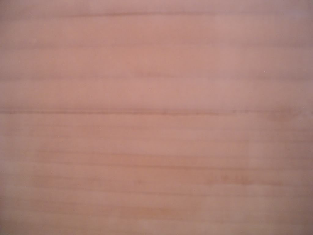

Hai,
heb nu batterijen waar mijn camera wel mee uit de voeten kan, dus enkele foto's gemaakt: Volgens mij is er afgelopen maanden niets aan de scheuren veranderd, dus als het mee zit is het nu stabiel.

Bovenstaande foto's zijn overigens niet alle scheuren hoor, er zijn er nog meer
Een aantal van de scheuren zijn trouwens op enigszins begrijpelijke plekken:
- enkele op een punt waar er 2 verchillende houtdiktes op elkaar gelijmd zijn
- eentje in een plank waarmee ik een zandgevulde ruimte heb afgedicht (ander materiaal dus)
