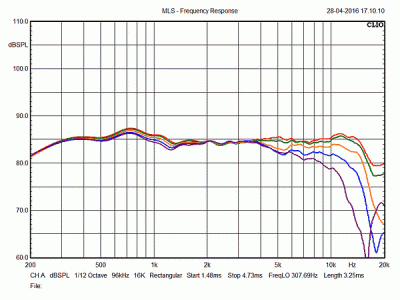

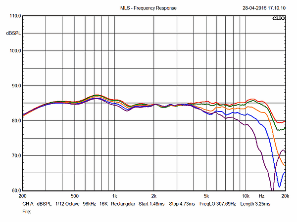

Ik bedoel in het hoog Dre, als ik nu naar de keuken loop of maar een paar meter buiten de speaker kom valt er erg veel hoog weg, en ik hoop in het midden een wat frisser geluid te krijgen, maar nu lees ik dat de revelator warmer is, als dat in het midden ook is dan vind ik dat minder.ik heb beide bijgevoegd, daar zit toch aardig verschil in toch of zie ik dat verkeerd Dre?
Re: 3weg systeem vloerstaander
Ik zou eerder bij Heissmann of andere meer no-nonsense designers kijken. Troels Gravesen is goed in heel dure chassis en dito filteronderdelen uitzoeken. En ik vertrouw zijn gepubliceerde metingen niet helemaal, ze zijn in elk geval flink vlak gestreken. Kijk maar eens naar de afval onder hoeken en vergelijk die met de datasheet van de toegepaste tweeter. Die 15M is echt wel een mooie mid, maar een bultje in de impedantiecurve en dito knikje in de response bij 1k verraadt toch iets in de rolrand waarvan Gravesen stelt dat het er niet zou zijn. Just my 2ct hoor…
