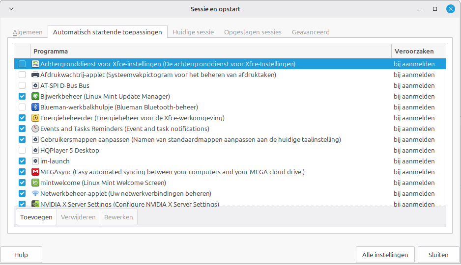

je kunt in de opstartsessies hqplayer toevoegen, die dan automatisch start bij linux mint aanzetten.

Alles lijkt nu goed te draaien, maar nog wel een probleem met HQP, op een of andere manier wil die niet echt samenwerken met de Eversolo T8 streamer als NAA, terwijl dat geen probleem gaf toen deze setup op de iMac draaide.
Vanavond weer ff verder puzzelen.
