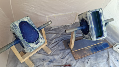

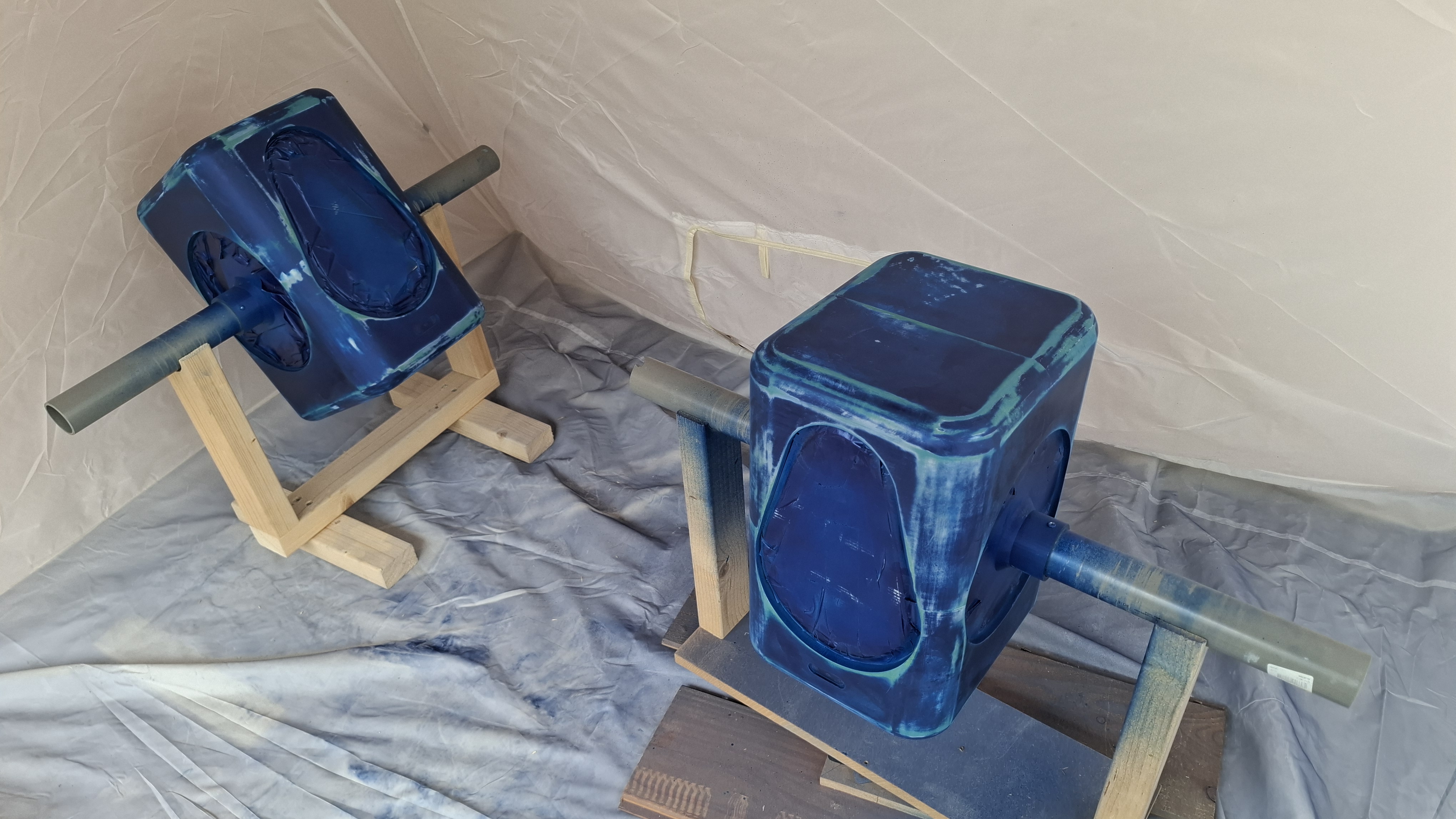

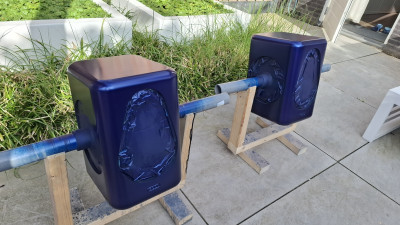

Koe bij de horens gevat:

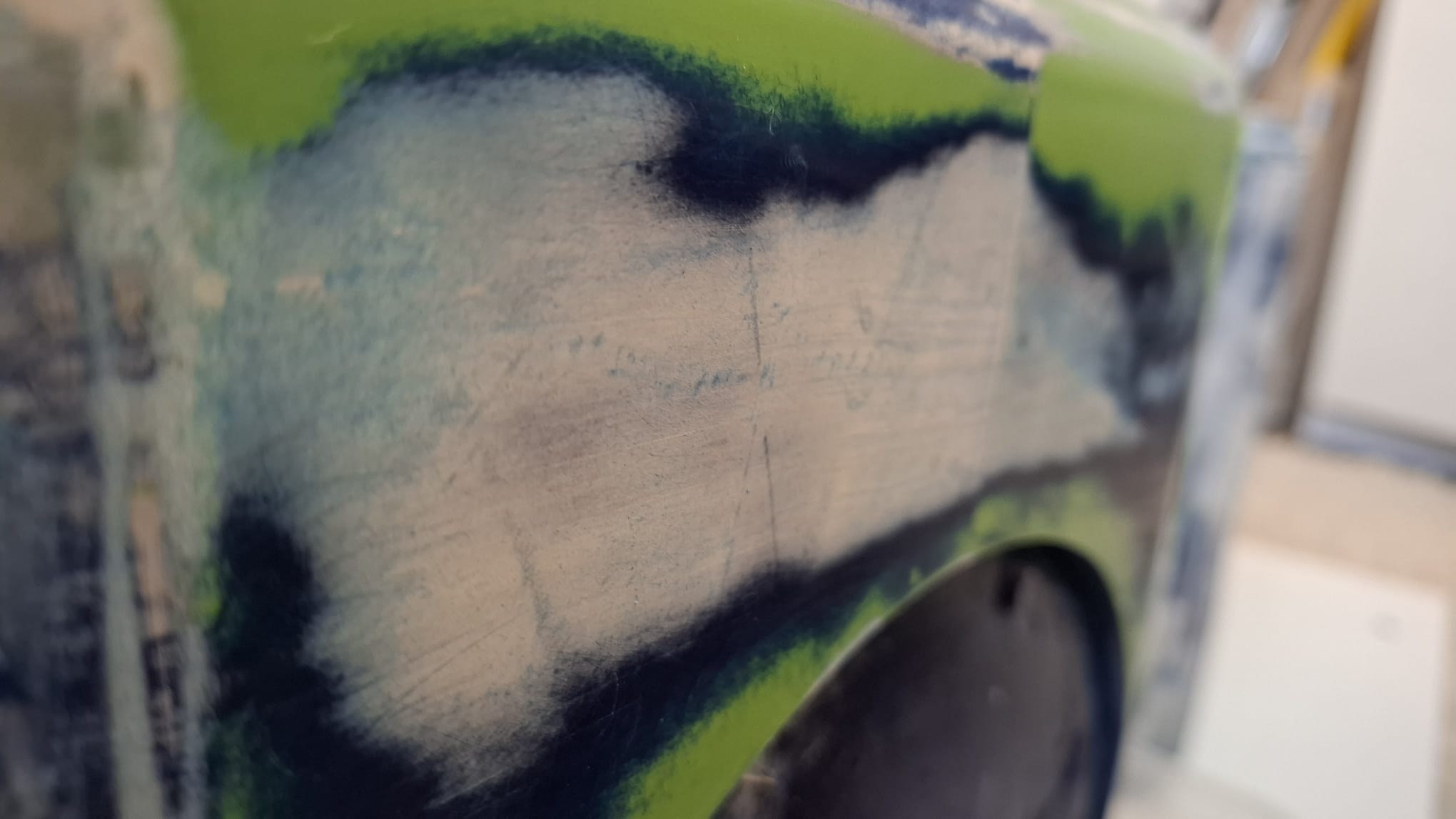

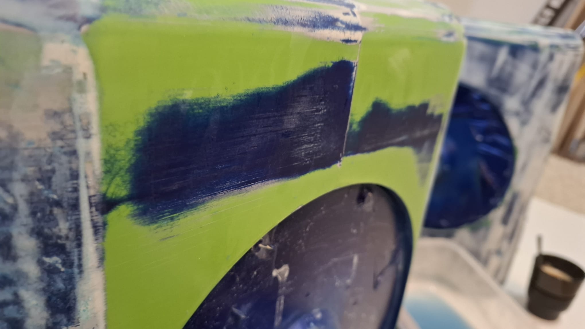

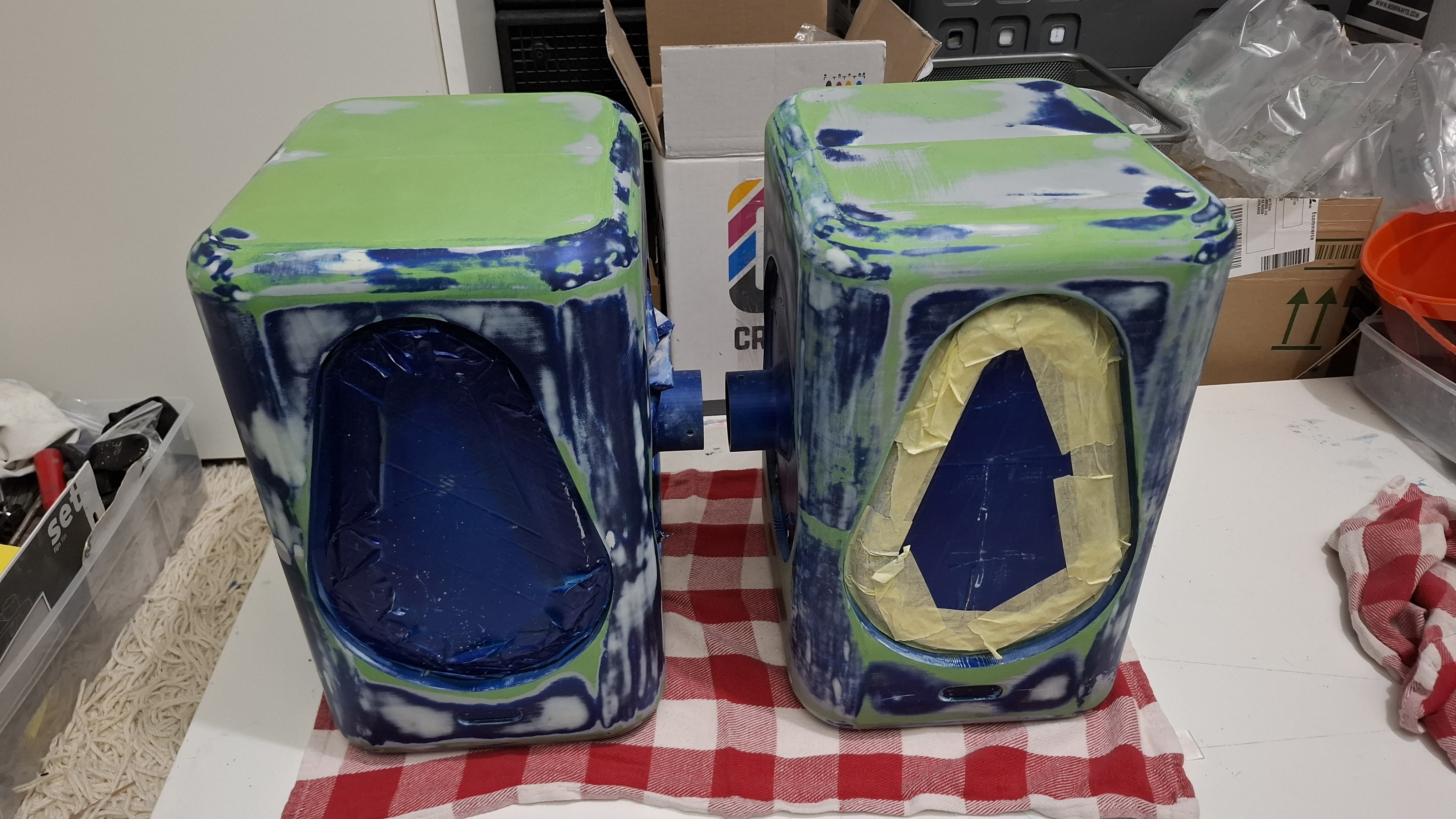

Na het schuren:

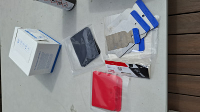

Ook heb ik me wat mooier plamuurgereedschap cadeau gedaan:
En daarmee zien ze er nu zo uit:
Dus weer een beetje terug bij af, maar het is is een leerproces! Nu laat ik de plamuur goed drogen, dan weer schuren en dan hoop ik dat alle putjes eruit zijn. Zo niet eerst weer plamuren waar nodig en schuren.

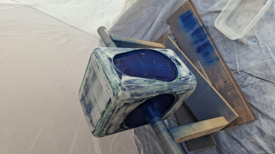

Vandaag het hittekanon op de plamuur gezet om het proces van uitharden te versnellen, maar er blijven nog stukken meer taai dan hard.
Net daarom toch maar nat schuren geprobeerd, helaas heb ik als grofste korrel p400. Het vollopen van het papier is veel minder en de werking is nog best aardig.
Before: ruw oppervlak met grove plamuurdelen
After: babybillenglad!
Morgen maar eens wat velletjes net wat grover aanschaffen. Daarmee kan het zomaar gaan lukken. Wel weer ff een klus, maar kan lekker binnen met een muziekje op.

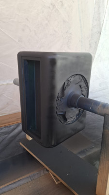

Dat ging lekker vandaag: nieuwe kunstofprimer en kleurlak gehaald en met p180-240-400 de speakers weer zo glad als een aal kunnen krijgen. Ze zijn al grondig schoon gemaakt en gedroogd.
Nu gaan ze nog een nachtje verder drogen en dan morgen maar weer eens de spuitcabine herstellen. eerstvolgende stappen:
Ontvetten- kunstofprimer(2 laagjes) - primer filler (1 of 2 lagen)
De laatste is zwart, dus als er nog oneffenheden zijn, dan ga ik door daarop zien. In dat geval ga ik mogelijk zeer summier weer plamuren. Nu met genoeg verharder :)

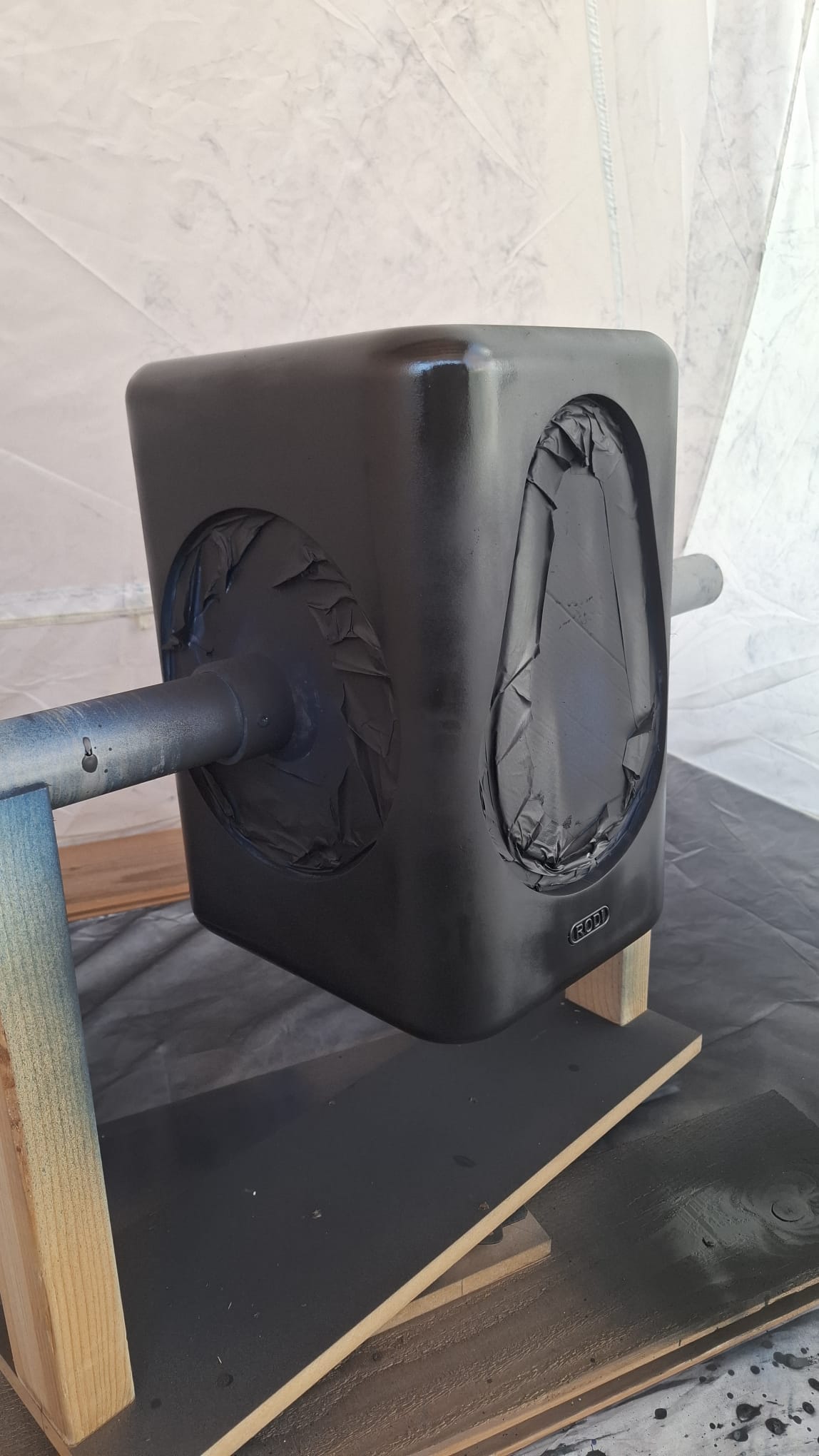

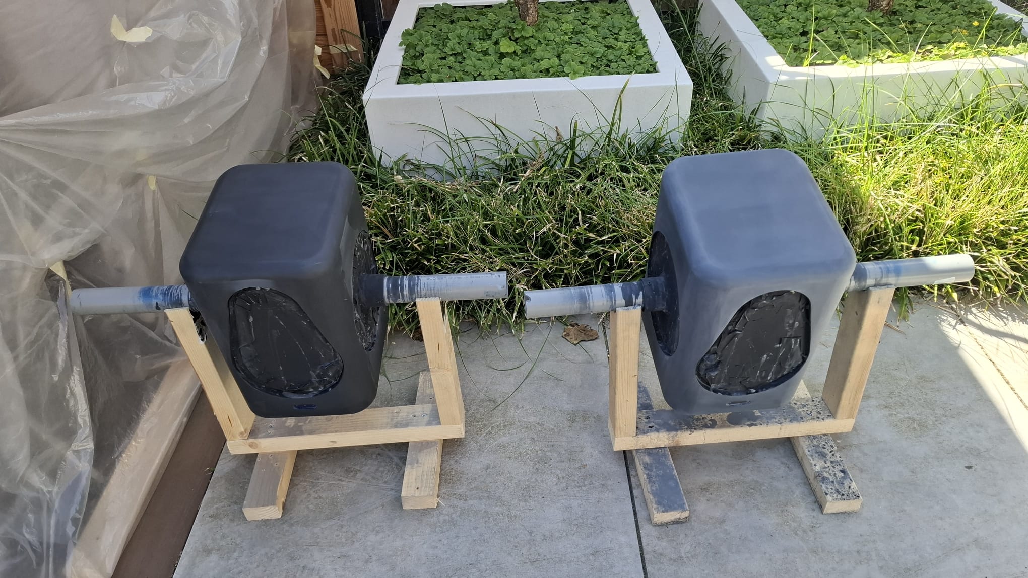

En ze zijn nu stemmig zwart!
Nu lekker drogen en dan ga ik kijken hoe het eruit ziet. In ieder geval ben ik nu weer vooruit aan het gaan, dat is wel fijn na de tegenslag :wink:

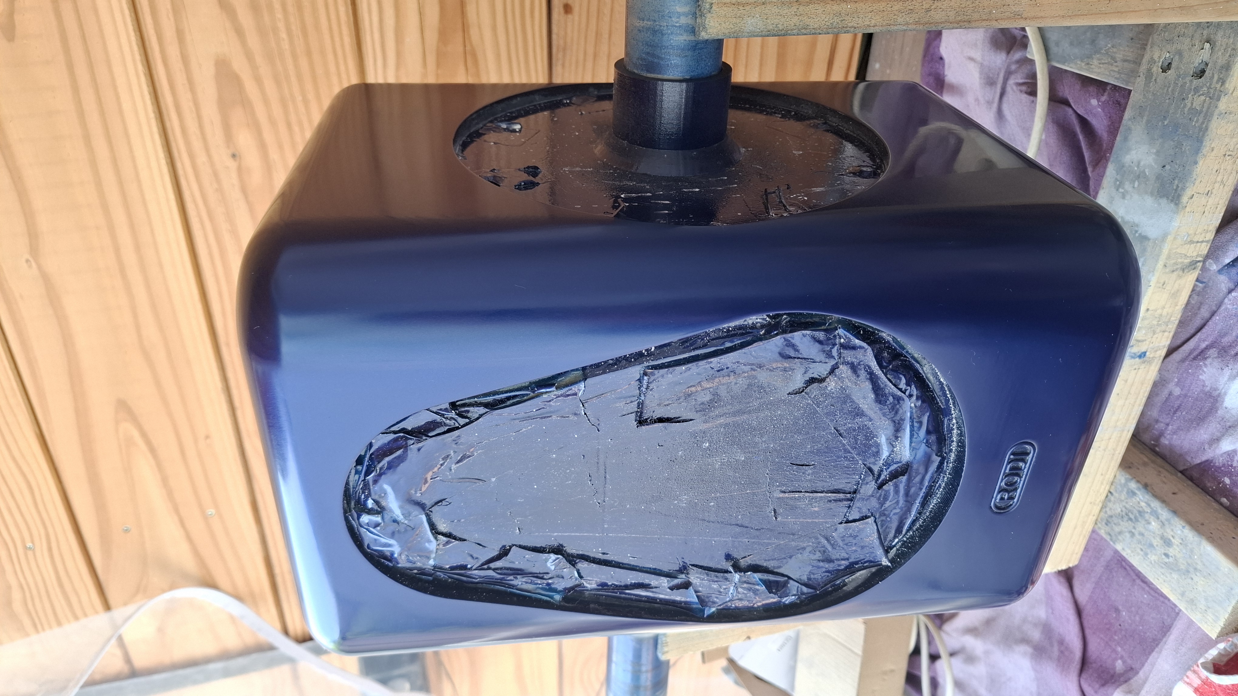

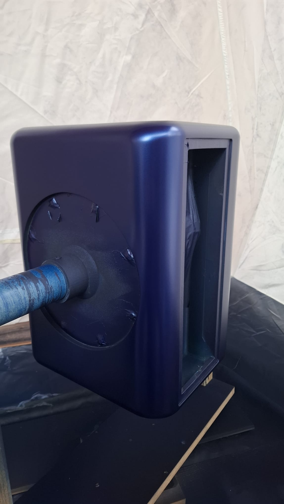

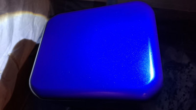

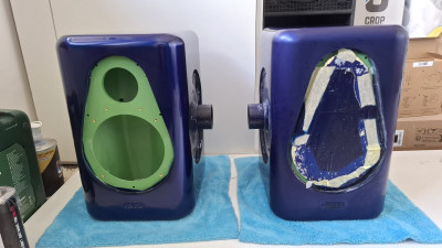

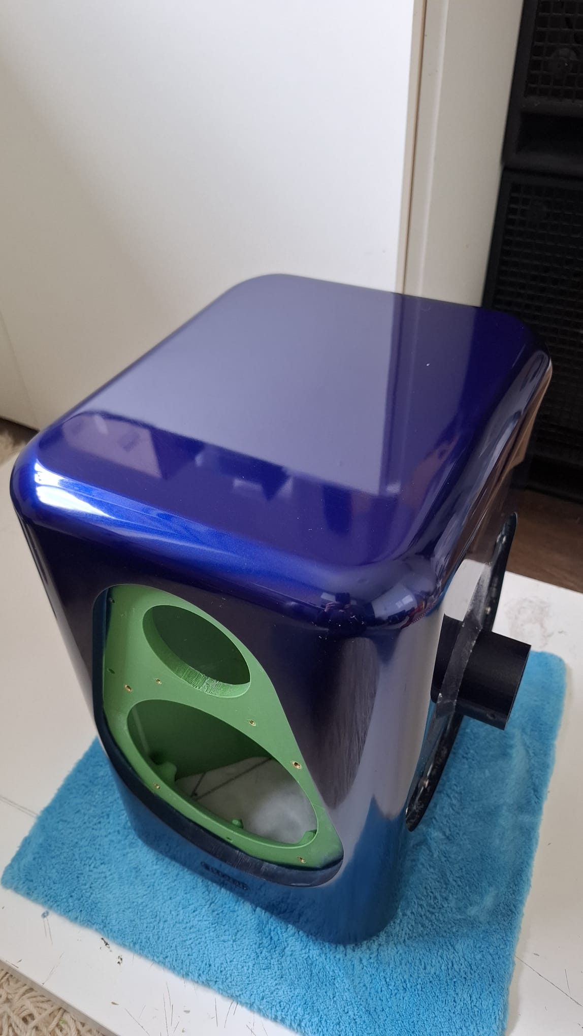

En na hard werken de afgelopen dagen zit de kleur er weer op!
Zo zagen ze eruit na het schuren van de primer tot p1000
En dit is het nu geworden:

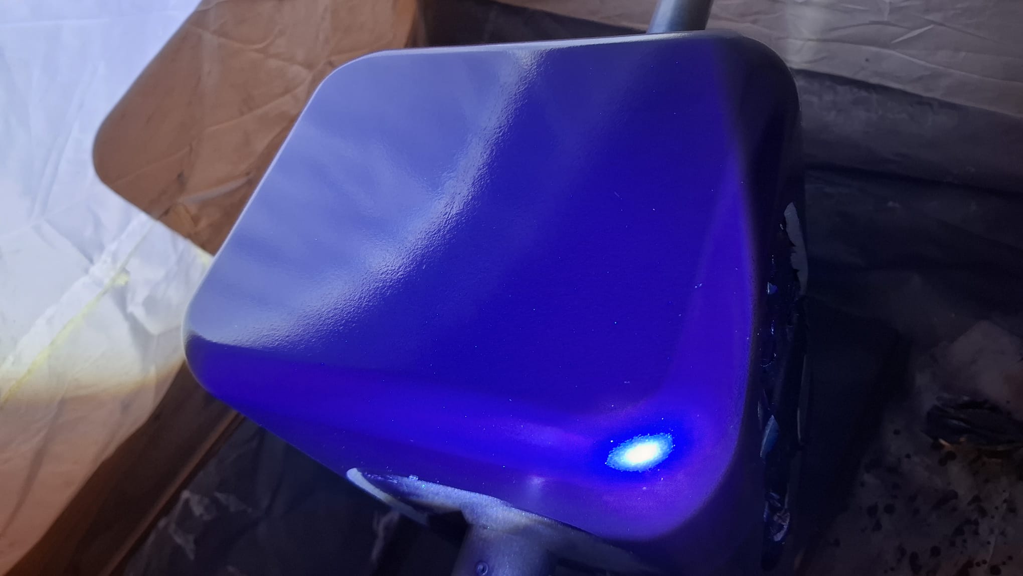

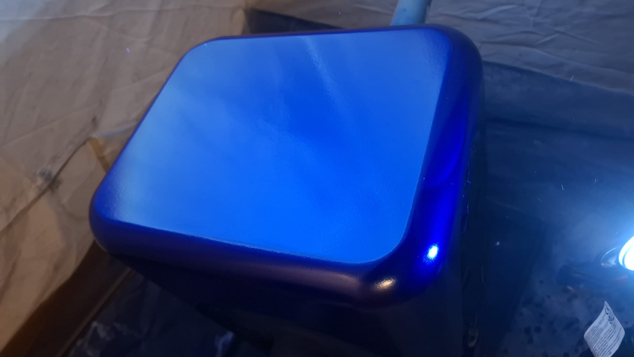

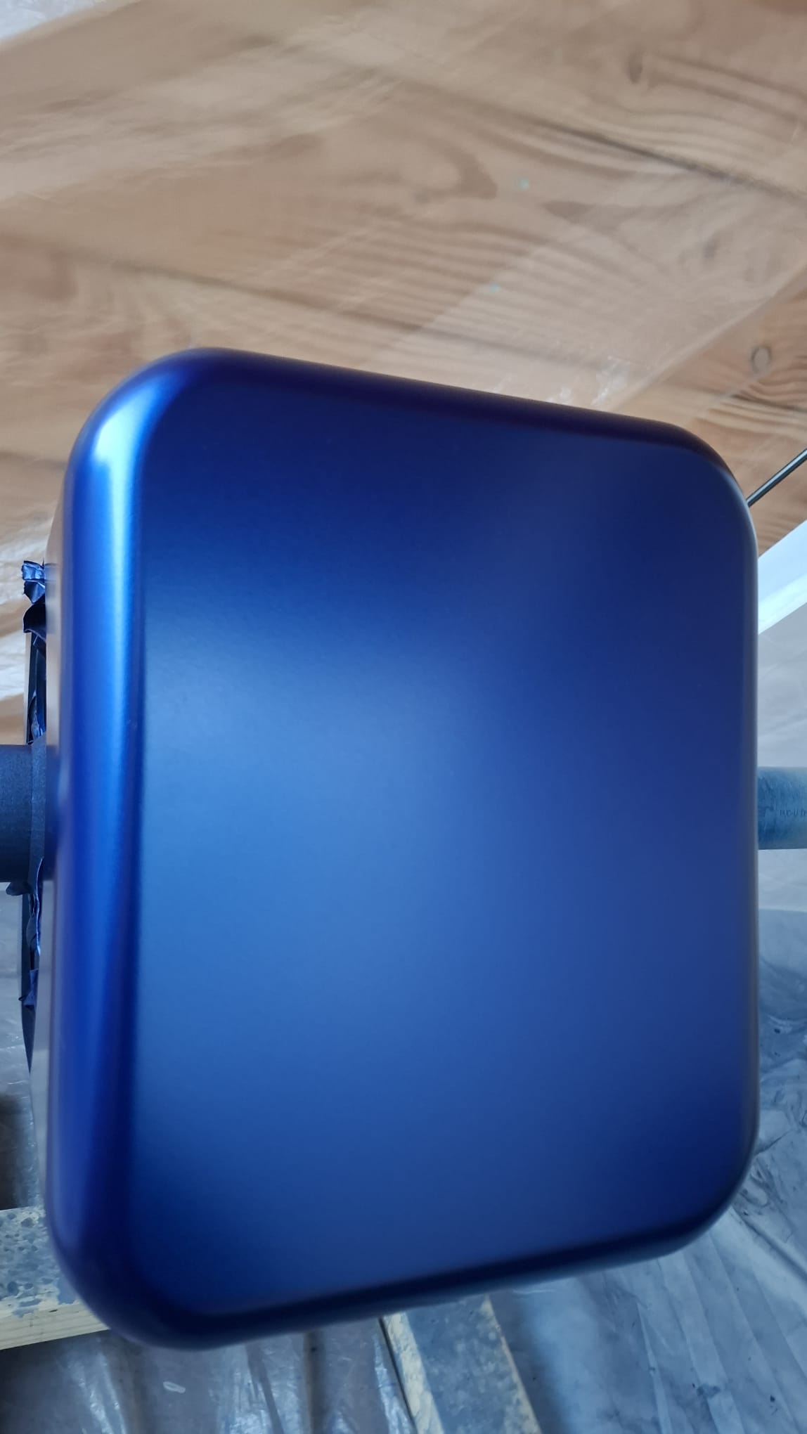

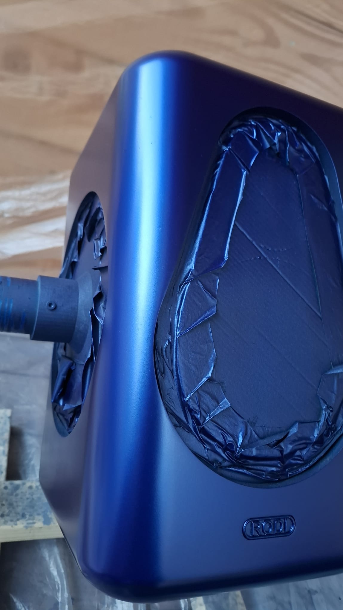

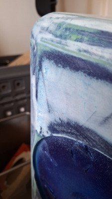

Hier blijft, ondanks opnieuw grondlak en zelfs ook kunstofprimer telkens maar een klein randje door komen. De lak wil daar maar niet pakken. Ik zit nog te denken hoe ik dit aan ga pakken.
Al met al zeer tevreden met de kleur. Ik ben blij dat ik na vorige week opnieuw met het voorwerk begonnen ben, want het resultaat is nu echt veeeeel mooier!!

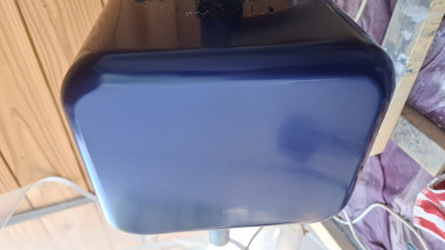

@Kappa7: Daar ben ik ook erg blij mee. De speakers zijn te goed om nu de afwerking half te doen.

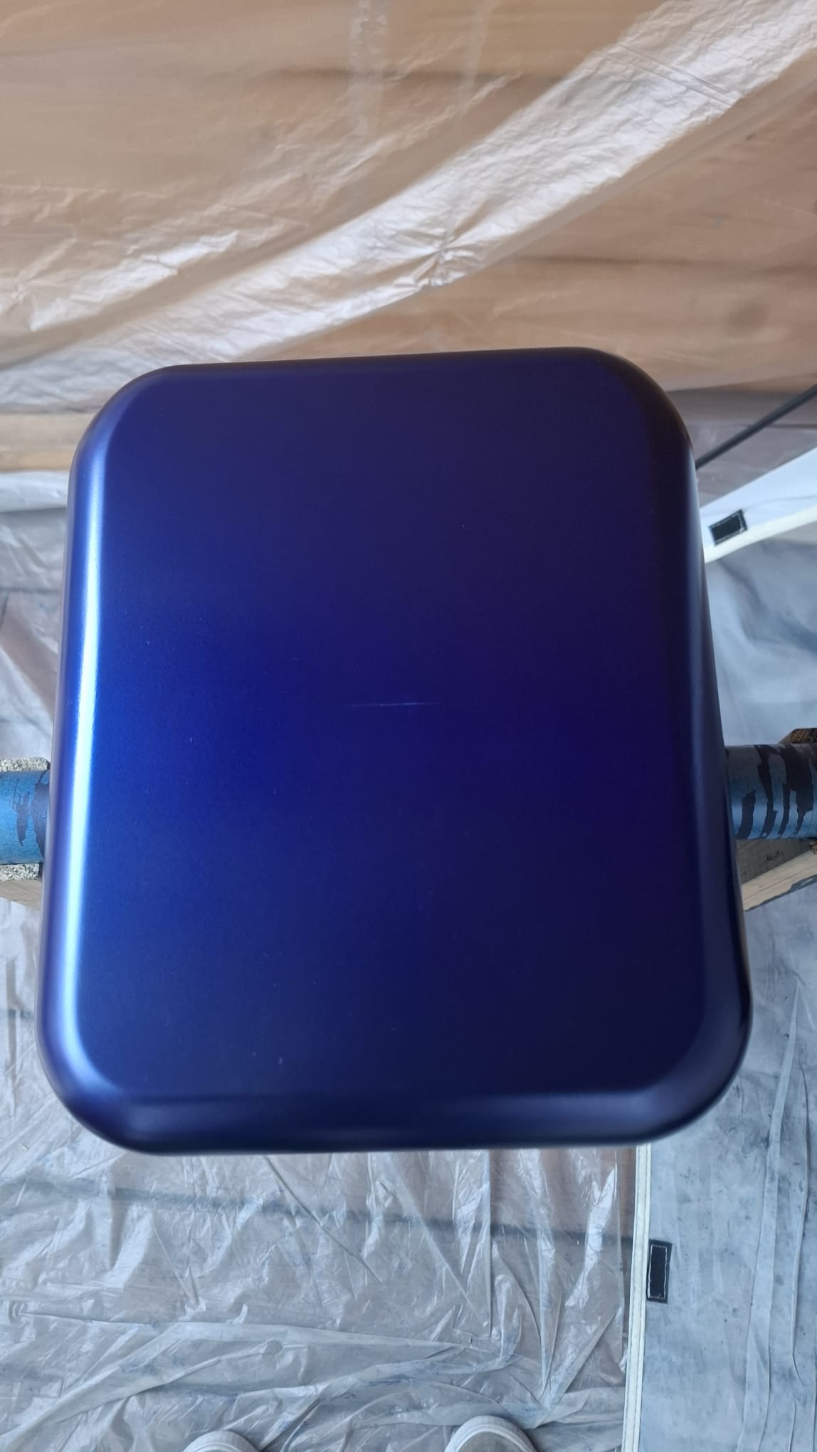

Daarom kon ik het net toch niet laten. Ruim 2 uur gewacht om de laklaag wat te laten drogen. Toen heb ik de bovenkant nogmaals dezelfde behandeling gegeven: nevellaag(plaklaag)-volle laag-volle laag-nevellaag(om wolken etc in de metallic te voorkomen)
Resultaat:
Je ziet het naadje misschien nu nog een heel klein beetje. Ik denk/hoop dat ik zoveel laagdikte heb aan gebracht dat ik het naadje weggeschuurd krijg.
Dus het wordt heul erg mooi. Ik vind de kleur echt supertof!
Nu gaan ze lekker een week drogen en dan ga ik verder met deze laag netjes maken(nat schuren met P1000 oid) en dan gaan we voor de blanke lak.

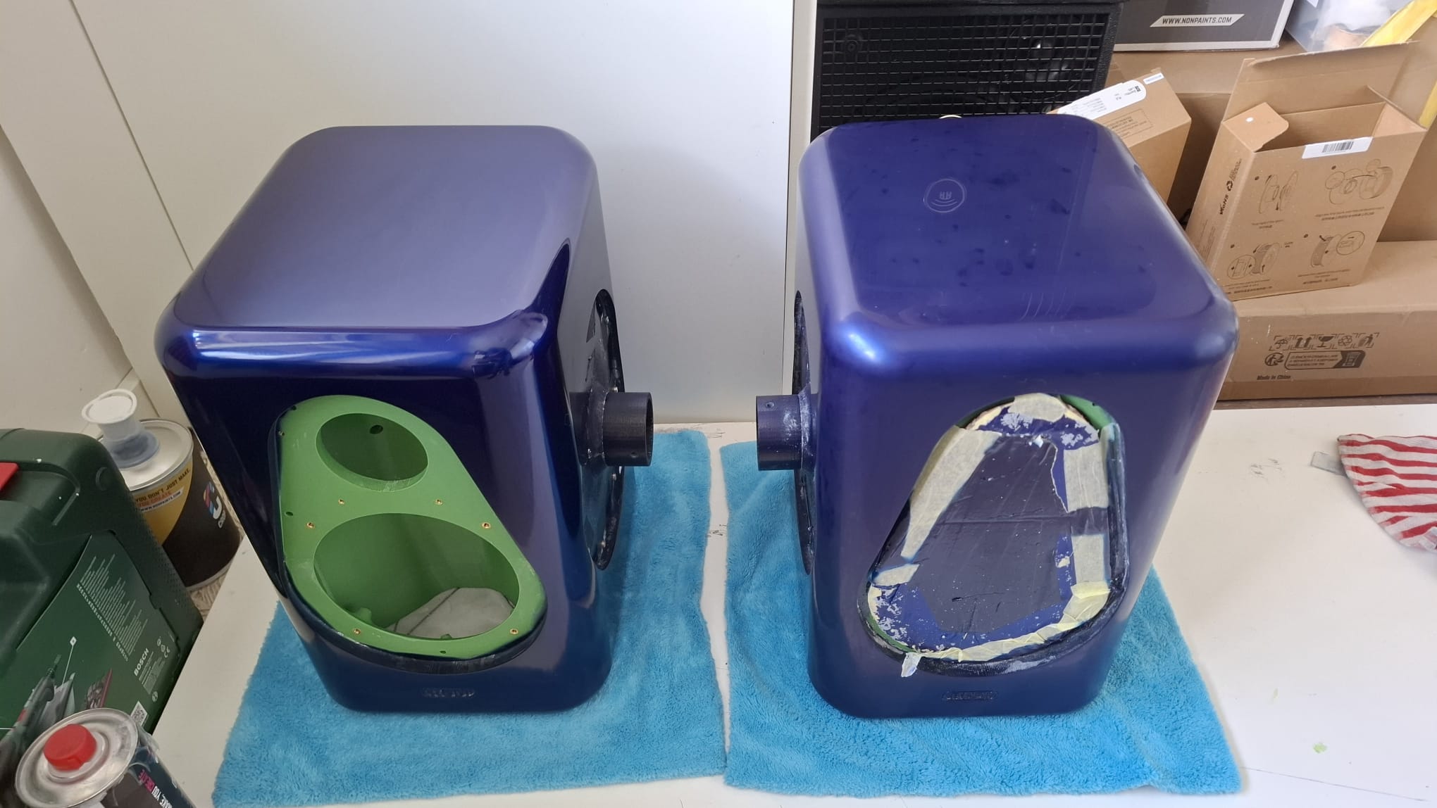

rodi
Berichten: 502
Lid geworden op: ma 04 mar 2013, 20:39
Re: Ultimate Desktop Monitor
Bericht door rodi »

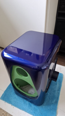

Inmiddels hebben de speakers allebei 4 lagen blanke lak. Ik heb dit zo dik gedaan om lekker veel "vlees" te hebben hebben voor glad schuren en polijsten. We gaan gestaag verder! Het wordt mooi!!! 8)
