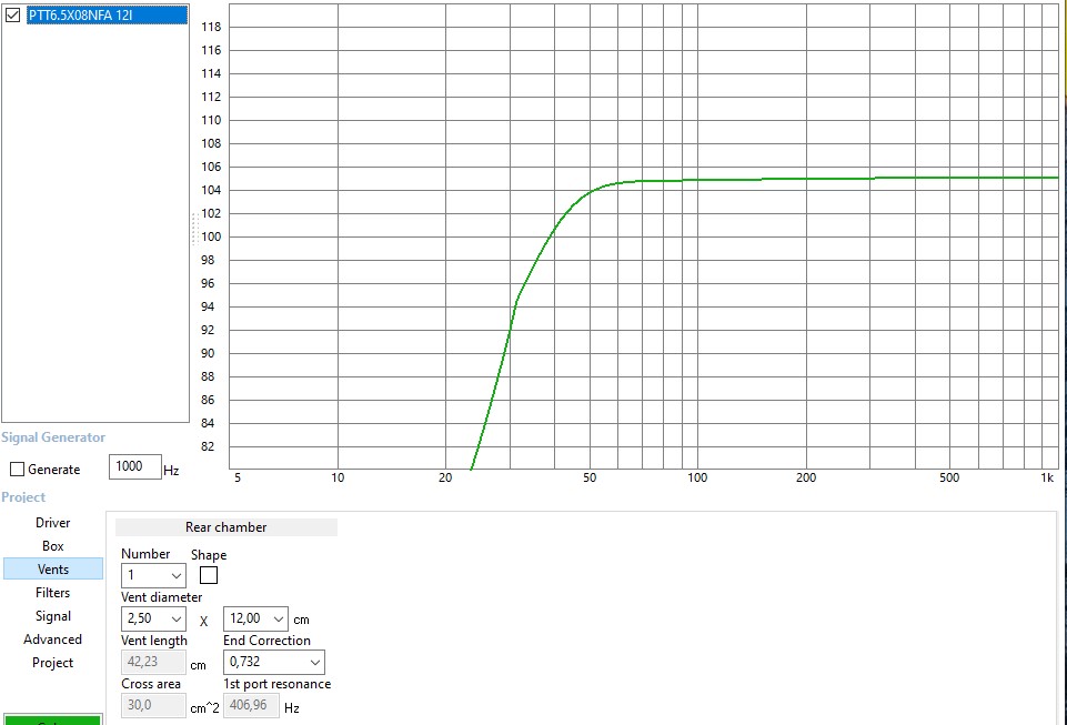

De Purifi woofer doet het in 12 liter echt al top.
Nadeel de poort moet wel 42cm lang zijn bij 40hz afstemming. Het benodigde kast je is slechts 34*25*33cm(h*b*d).
De lange poort gaat misschien wel lukken als ik een slotpoort maak, waarbij ik gebruik maak van het bureau waar de speaker op staat.

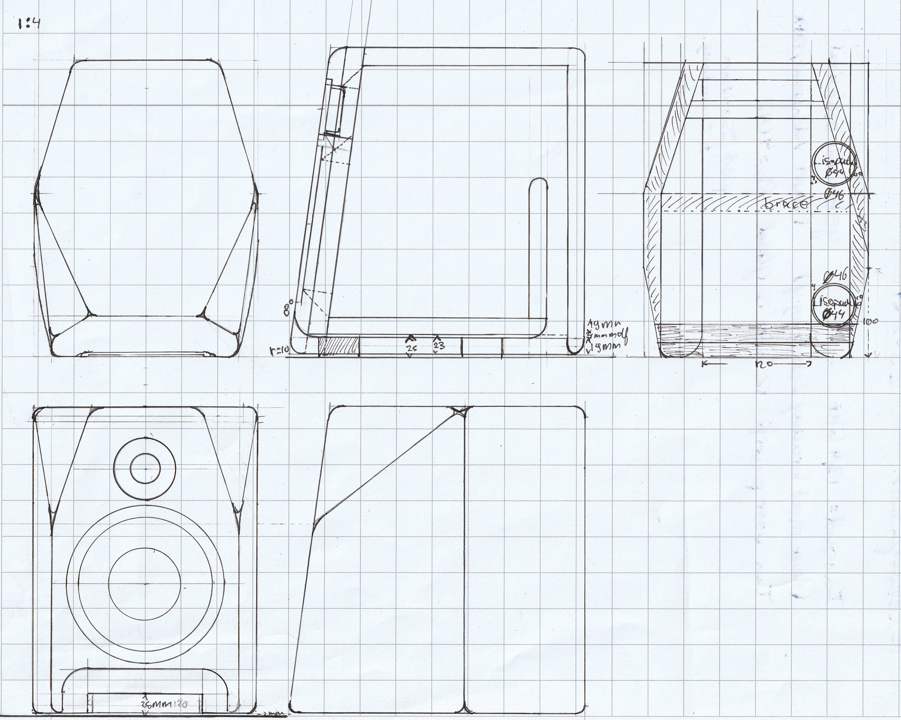

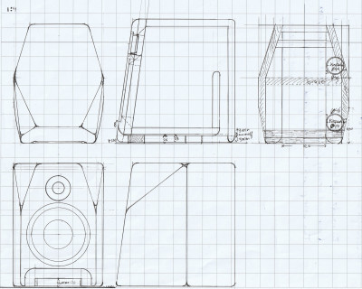

Oldskool 2d render:
Qua materiaal hoop ik HDF 18/19mm(valchromat) te kunnen bemachtigen. Aan de achterkant maak ik de speaker smaller, zodat het goed past op mijn bureau met maximaal gebruik van de diepte.
Aan de voorkant ook een kleine afschuining en facetten. Dit met de gedachte dat de afstraling hiervan beter wordt.
Hoe ik dit precies netjes voor elkaar krijg weet ik nog niet precies, maar dan leren we weer iets. Nu een keer eens geen hout buigen, maar lekker rechte lijnen zagen.
Denken jullie dat dit principe met de poort zou werken?
Re: Ultimate Desktop Monitor
Mooi plan! En voor een bureau lijkt me dit ook groot zat.
Je zal de volgende twee ook zelf hebben bedacht: voor een ultieme monitor zou ik kiezen voor een passieve radiator. Dan ben je van de onvermijdelijke poortresonanties af. Tweede punt is de directivity of afstraalgedrag. Zo’n 6”-1” heeft meer dan eens een flinke power dip net onder de wisselfrequentie. Of juist een bult net erboven. Niet fijn. Het kan goedkomen met een ‘blote’ tweeter en facetten op de kast, maar de meest veelbelovende weg is toch het gebruik maken van een waveguide.
Ben in elk geval benieuwd naar het vervolg!

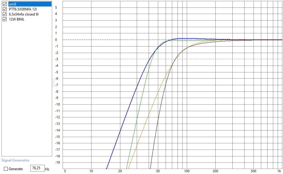

Met 2PR's per speaker komt er zo 520euro bij. Ik wil mogelijk ooit nog een sub toevoegen. Misschien is het zelf zinvoller om van daaruit te starten. Dit loopt samen met een ander plan. Ik wil mijn beeldscherm wat hoger hebben. Daarom wil ik een stevige boekenplank maken(ik heb steunen die echt zeer zwaar belastbaar zijn van een eerder project) waarop het beeldscherm kan. Ik kan hier achter best een flinke sub kwijt. Voor een vergelijkbare uitgave aan de 4 passieve radiatoren kan ik ook een Dayton Audio UM8 met een FA251 aanschaffen. Een gesloten sub van 8" wint het gemakkelijk van 2x een 6,5" woofer qua diepgang. Zeker actief.
De monitoren kunnen dan een gesloten behuizing. 6,1 geeft qtc 0,707.
Blauw is Dayton Audio UM-8 in gesloten behuizing van 23L
Groen is de purifi 6.5X08NFA in BR van 12 Liter
Oranje is de purifi 6.5X08NFA in gesloten 6 Liter
Zwart is scanspeak 12W in BR van 4L(de rearspeakers die ik nu nog tijdelijk op mijn bureau heb staan).
Ik heb met mijn huidige baskasten geprobeerd of ik met de 12w de aansluiting naar de sub lekker krijg. Dit ging goed. De gesloten Purifi woofer loopt erg gelijk qua curve, onder de 70hz zelfs iets meer oemph vanwege de gesloten afval ipv br. Dit heeft potentie.
markbakk schreef: za 23 mar 2024, 22:45
Ik was sowieso van plan om de kasten eerst simpele testkasten te maken. Ik geloof je zo dat een waveguide beter werkt. Een waveguide moet wel goed aansluiten op de tweeter. Dan zou het rooster van het tweetertje eraf moeten. Ik weet niet of dit mogelijk is, maar is te onderzoeken.
Om de afstraling goed te krijgen moet ik dan zelf een waveguide gaan maken denk ik. Ik weet nog niet zo goed hoe dit zelf te doen, buiten gipsen dan. Ik heb een kennis met een 3dprinter, misschien dat hij me kan helpen. Dan moet ik mezelf wel goed 3d tekenen gaan leren.
Ook zou ik het wel zo willen dat de afstand tussen tweeter en woofer zo klein mogelijk blijft. Dus zou ik de waveguide zelf gebruiken om woofer en tweeter nog dichter op elkaar te krijgen. Ik ga weer tekenen :)

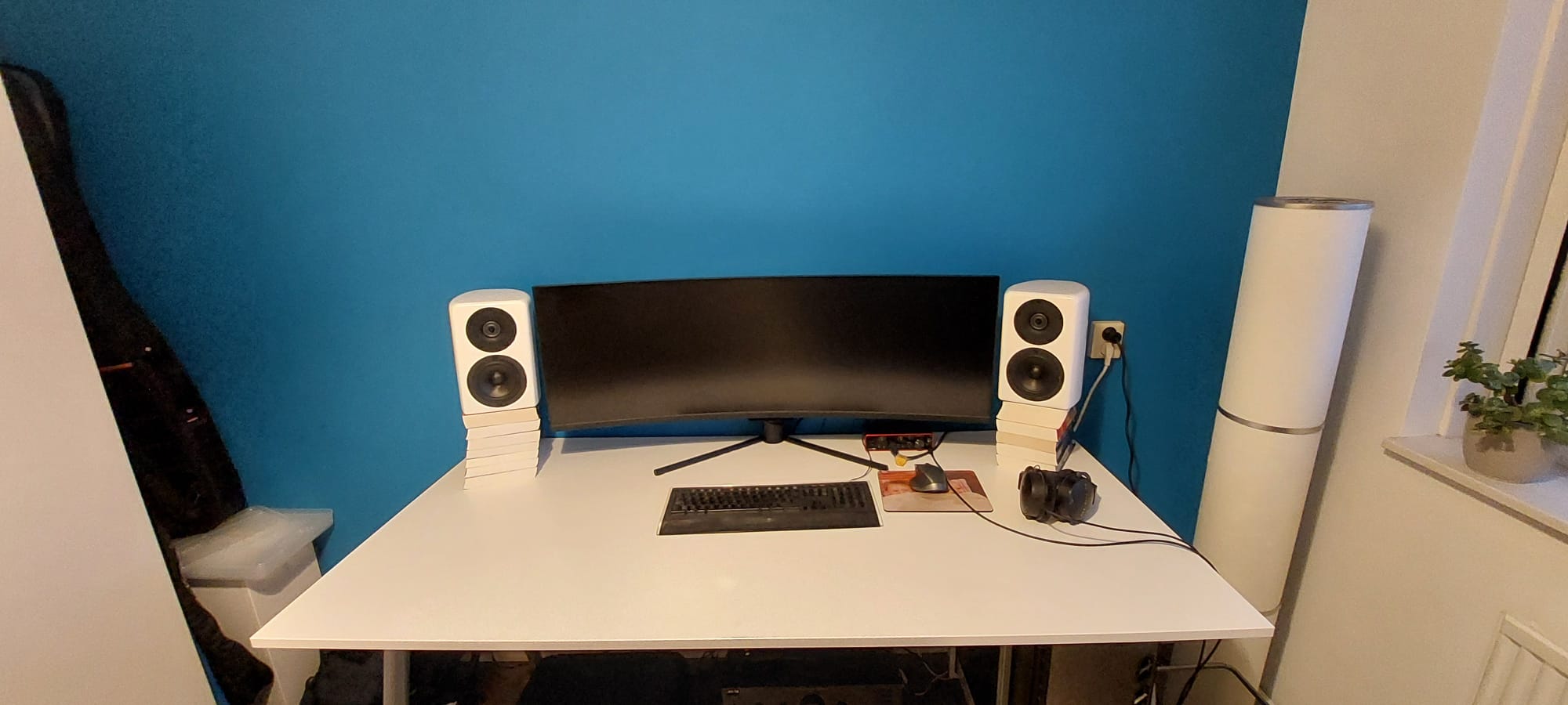

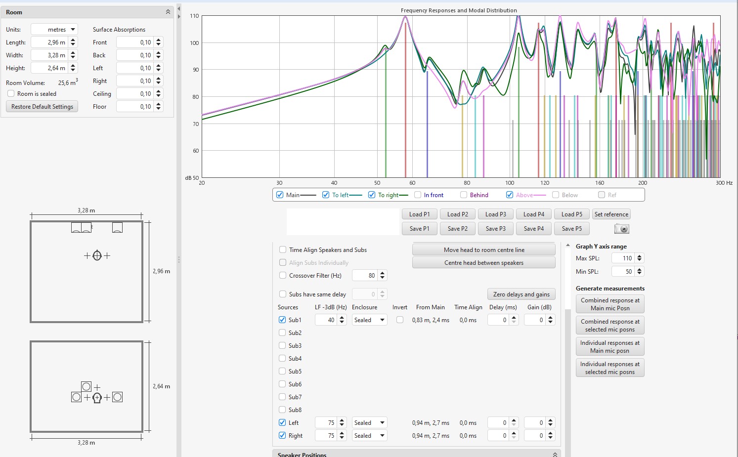

Eerst maar even een foto van de situatie nu:
Met alle tips lijkt het me zelfs beter om te starten vanuit de sub.
Ik heb met de baskasten al eens geprobeerd met de 2 kasten op het midden tegen voor en achterwand op de grond. Met MSO kreeg ik niet zo strak als de liniaalcurves in het laag die ik bij andere zag.
Met alle tips denk ik dat ik eerst moet starten met de sub. Het idee is dat ik een plank wil maken om mijn beeldscherm iets hoger te krijgen. Op de plank is er dan links en rechts naast het beeldscherm plaats voor de speakers. Achter de monitor is er best wel ruimte voor een sub. Ik zou kunnen kijken dat ik een voorzetwand met daarin een sub verwerkt precies in het midden qua breedte en hoogte. Dit zou neer komen op aan de linkerzijde achter het beeldscherm, en dan iets hoger.

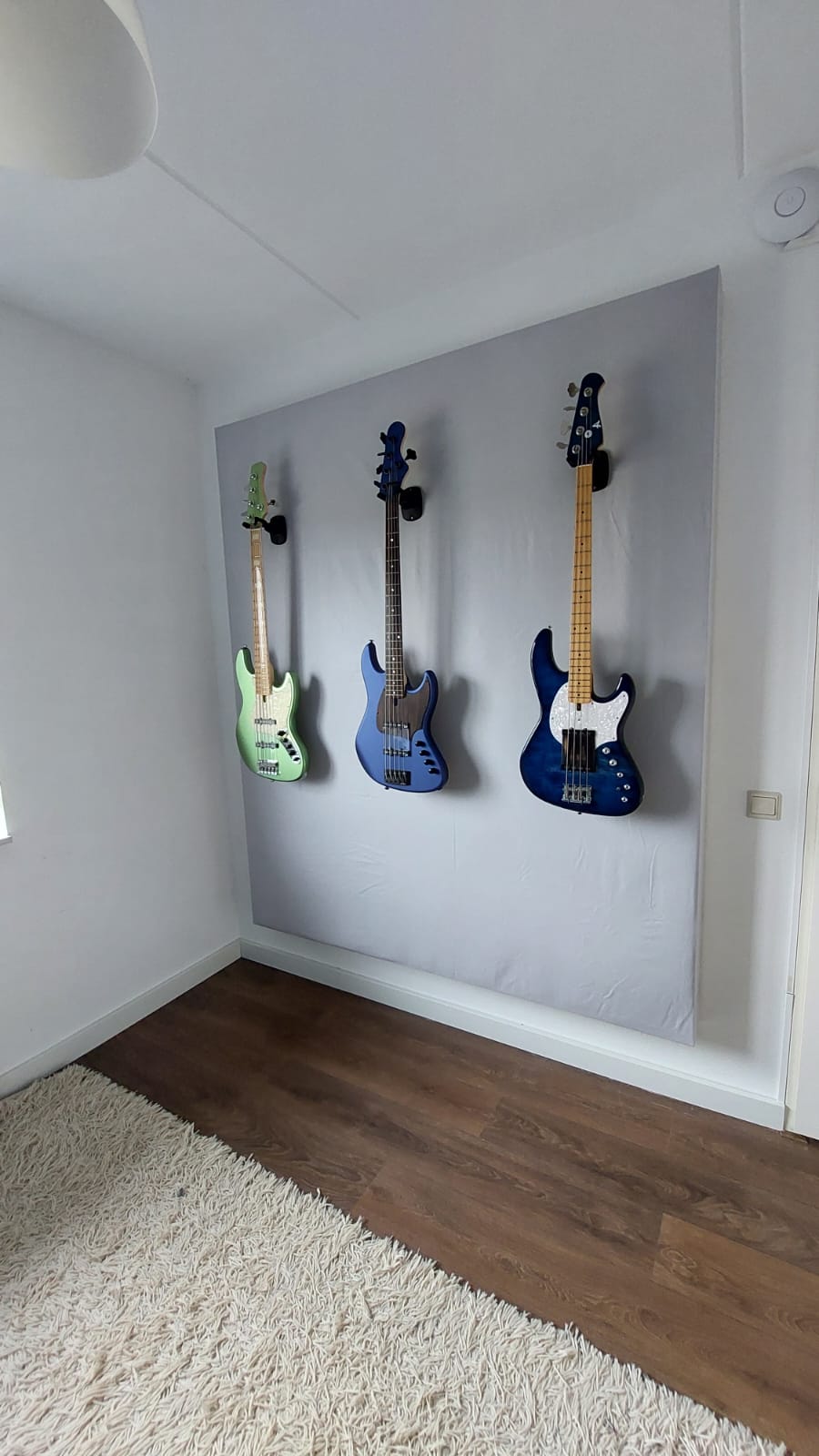

Op de achterwand heb ik vorig jaar een akoestisch paneel gemaakt.

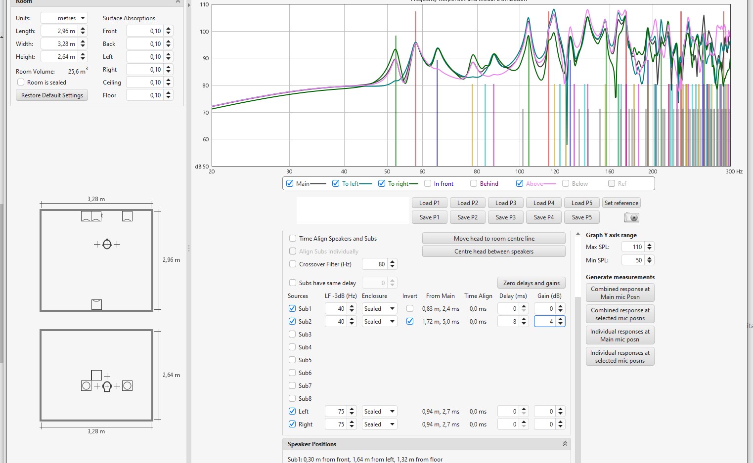

Hier zou ik best een aanpassing in kunnen maken zodat er daar ook een sub in het midden van de achterwand zit.
Als ik daar wat mee simuleer wordt het met 2 subs beter als ik de achterste invert, wat boost en wat delay geef.
1sub:
2subs:
Ik zit dus te kijken wat voor subs ik het beste hiervoor kan gebruiken. Ik ben tot nu toe geneigd naar de Dayton audio Ultimax-8 omdat deze een flinke belastbaarheid heeft en qua inbouw diepte nog enigzins te doen is.
Ik zou dit het liefst beter willen simuleren, maar rew kan niet zo precies de delay instellen.
Berichten: 20398
Mooie muur, mijn ervaring is dat je het best iets onder de snaren steekt om ze stil te houden, anders gaat alles lekker mee staan zingen
