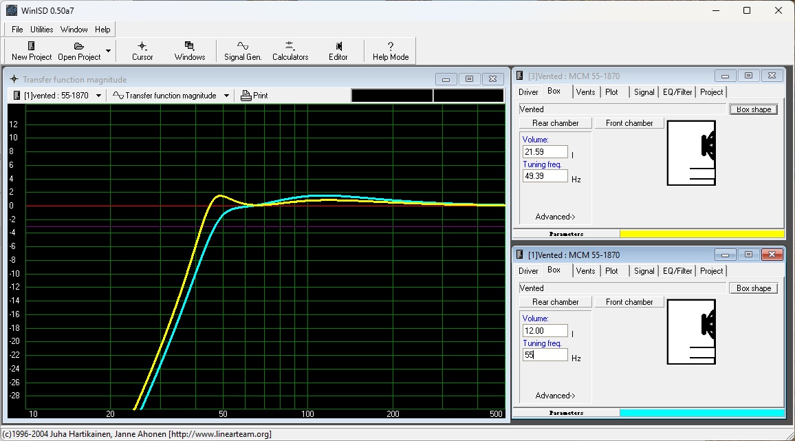

Ik heb even de parameters in WinISD gezet en de default aanbeveling bekeken.
Hm, 21,5 liter voor een 5" unit. Dat is redelijk fors. En ik heb er 2.
Als ik het volume halveer (blauw), dan slingert ie al 2 dB op bij 115Hz.
Het is niet echt een BR unit, maar dat vermoedden we al.

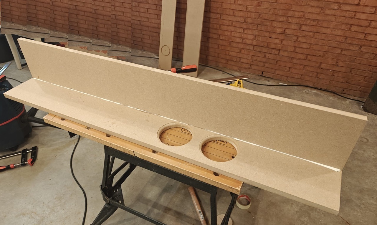

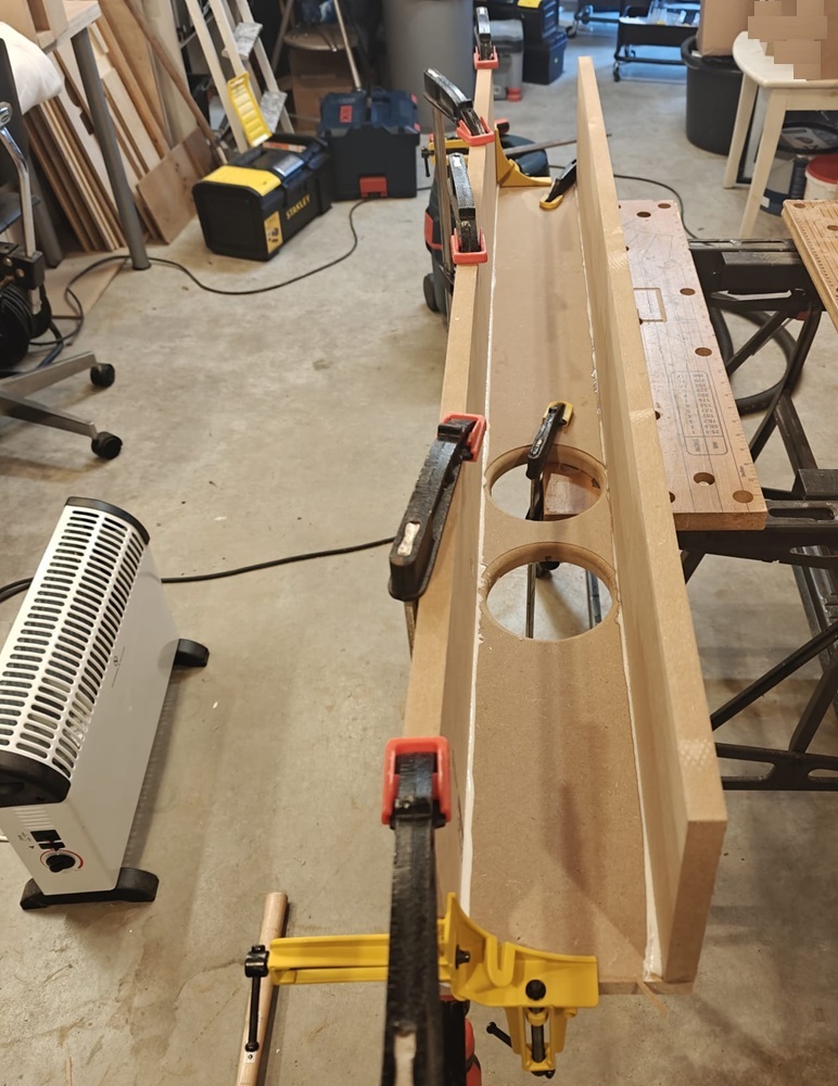

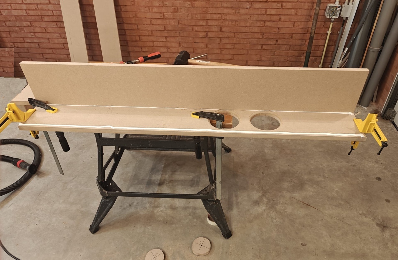

Bij deze:
Had nog wat resten karton liggen :D

Hoe lang is de pijp?
Re: Minimum-Maximum: PappaLeo
1,40m?
Nee, 1m22, de lengte van een kwart plaat 2m44 * 1m22
Ik verwacht er overigens niet veel van. Ondanks dat er een grote schare PP aanhangers was lees je toch een hoop realistische reviews die gehakt van het principe maken.
Maar ik kan altijd nog de bovenkant dichtmaken, baspijpjes plaatsen etc. We zijn nog in de fase dat we gewoon wat uitproberen. Ik heb AJhorn besteld, maar dat heb ik morgen pas beschikbaar. Dan kunnen we de probeersels wetenschappelijk toetsen en modificeren.
