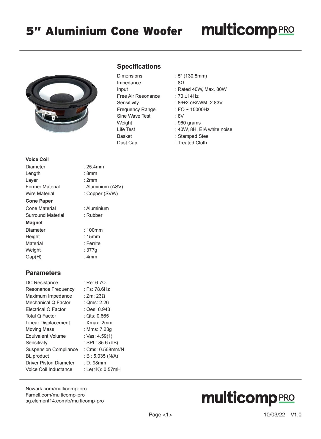

Ik heb een 1614-tal MCM 55-1870 liggen. Overgenomen van een forumgenoot. Maar de plannen (en vooral prive :roll: ) veranderen nog wel eens.
Leuk idee misschien om daar met meerdere forumleden daar wat mee te doen? Het maximale halen uit zeer voordelige drivers.
Verder geen prijsplafond, geen wedstrijd en geen eisen behalve het toepassen van één twee van die (gratis) drivers. Ofwel, bouwen om het bouwen. En dan komen we ze vanzelf weer tegen tijdens luisterdagen.
Nb. Er zit wel een coating op de conus tegen de resonanties.

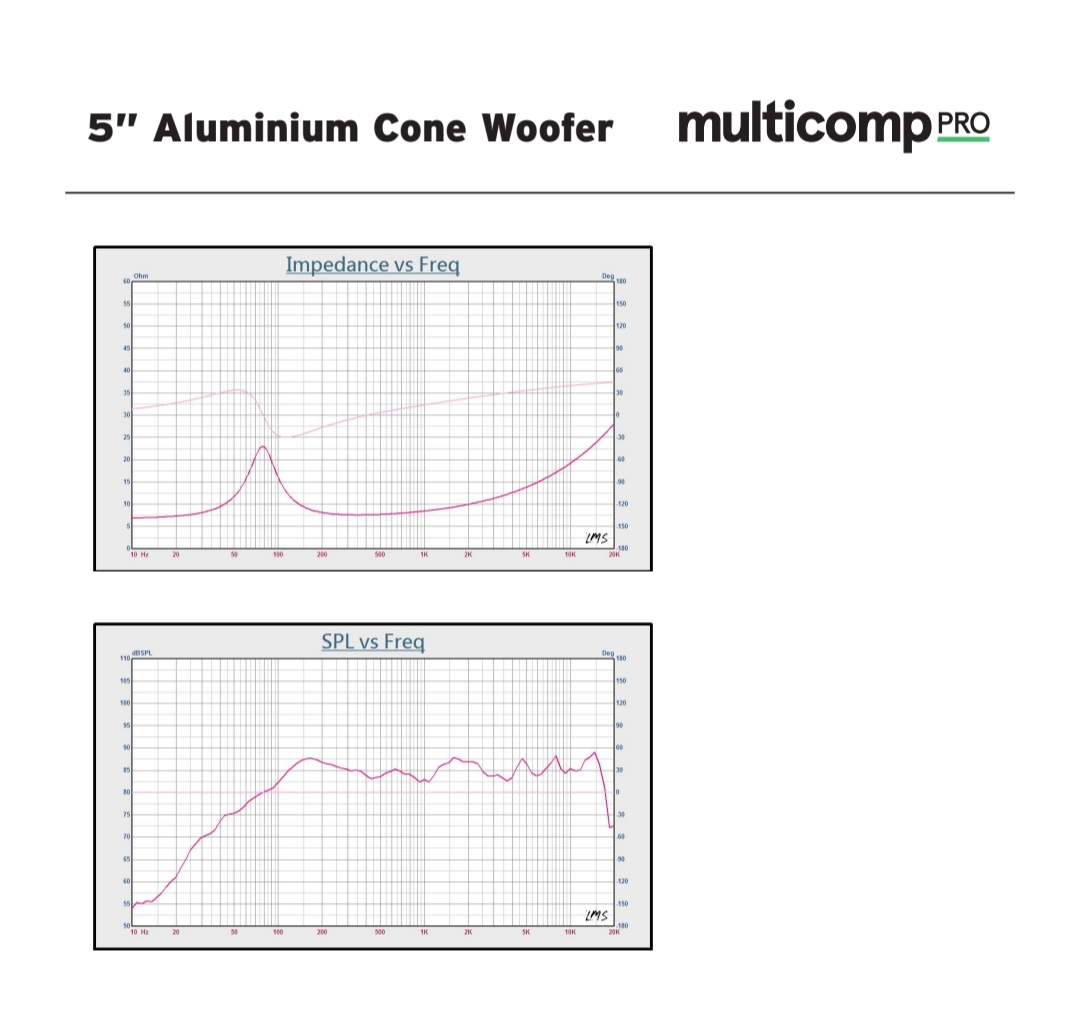

Edit: 8 ohm, dan is het met 2 per box wel mogelijk om er wat meer lawaai uit te krijgen in het laag.
Lagere bas niet, maar wel meer, zodat de hele kast wat meer rendement kan krijgen.
Berichten: 36744
Re: Minimum-Maximum
Ja wel wat meer, dan moet je ze wel met zijn tweeën in een BR zetten voor wat laag. MTM? Wordt dan wel een wat grotere kast. In een CB gaan ze niet erg laag en voegt 2 in een kast weinig toe. Maar voor een shootout is juist ieders eigen fantasie en differentiatie wel leuk toch? Ik heb overigens zelf geen belangstelling, heb nog genoeg op de plank liggen wat om plankjes vraagt. Maar ik vind het wel leuk om te volgen wat dit worden gaat O:)

Koud uit de doos komen de t/s parameters in ieder geval mooi overeen met de opgave.

Met dank aan Mark zijn de volgende units binnen:
55-1870
55-1870
Even nadenken over een ontwerpje en dan open ik wel een apart topic.

Denk een TL ontwerpje gezien de hoge Q en hoge qts…?
