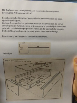

Omdat ik ook - even - de Dalines gehoord heb en dat heel goed klonk hier even een info topic (om het luisterdag topic niet te veel te spammen)
Daline.pdf
(3.33 MiB) 79 keer gedownload

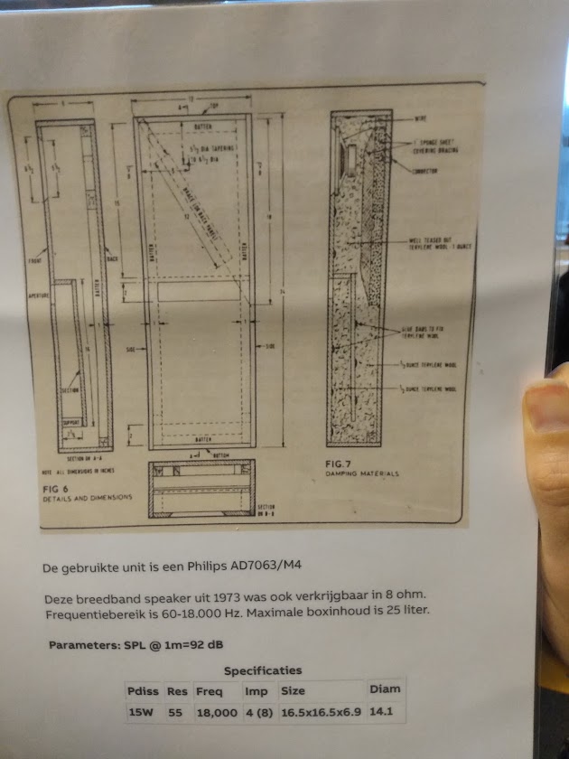

De gebruikte breedbander: Philips AD7063/M8
https://www.deluidsprekerspecialist.nl/ ... 0070631-m8
  • Q-TS = 0.7 (zie meting timpert hieronder)
  • F-res = 55Hz
  • 6.5”
  • 92 DB
viewtopic.php?p=2055129#p2055129

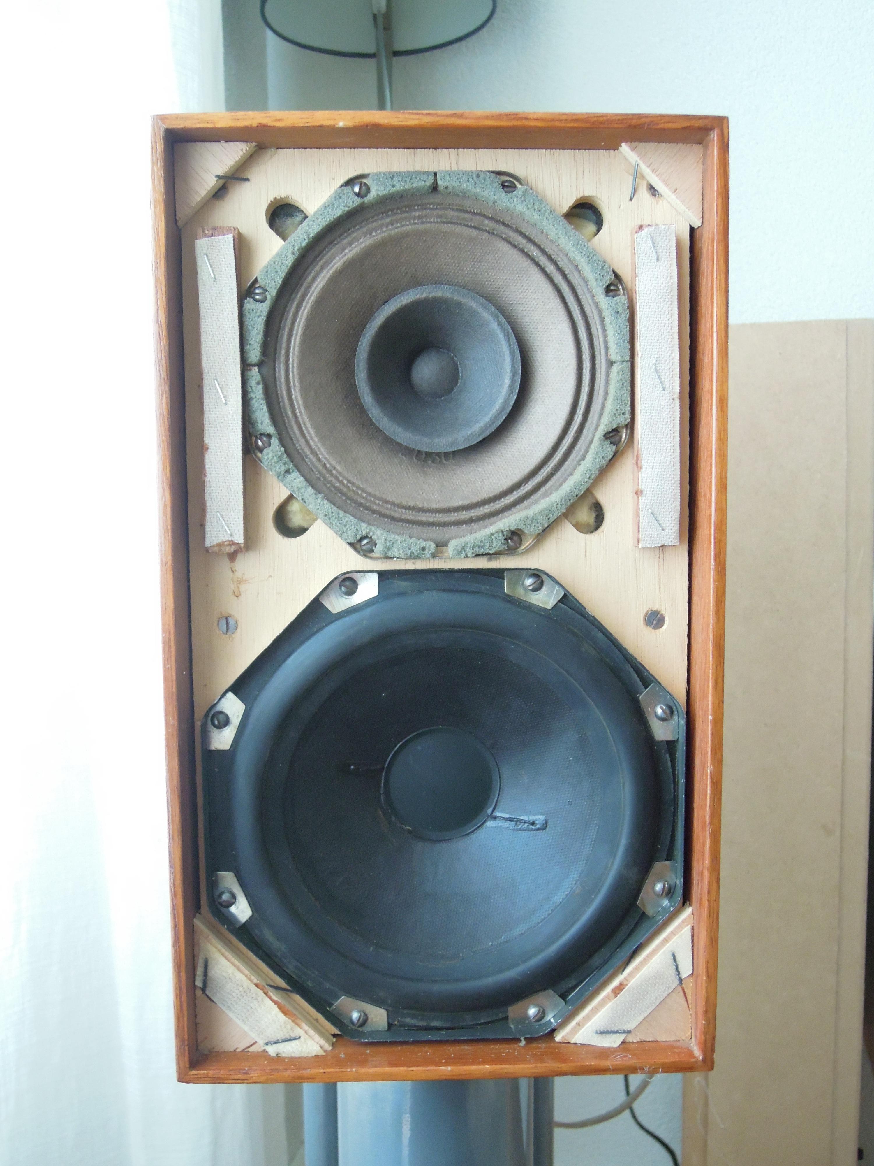

Sfeerplaatje. Waarom lijkt die linker driver nou "autoportier" naar me te schreeuwen?

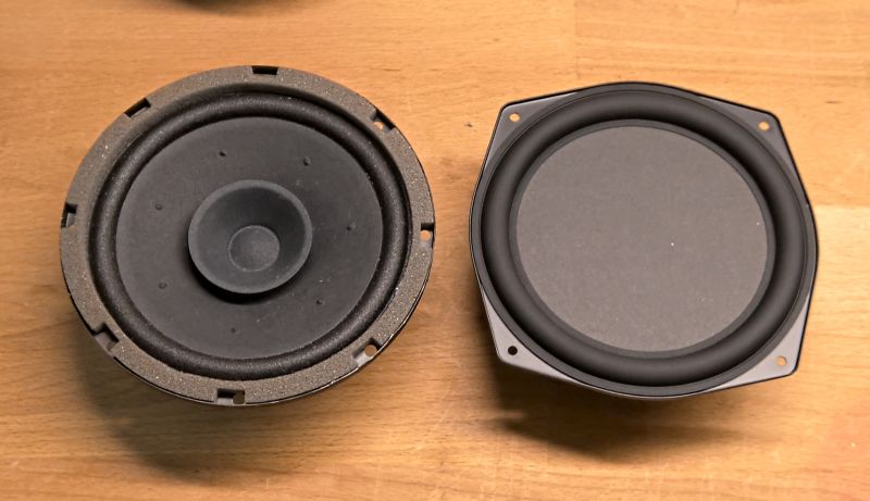

De breedbander uit het Viech kan ook wel eens een goede kandidaat zijn. De Sica LP 165.25.
Nennimpedanz/Gleichstromwiderstand: 4/3,20 Ohm
Resonanzfrequenz: 84 Hz
Gütefaktoren(Qms/Qes/Qts): 8,33 / 0,83 / 0,76
Äquivalenzvolumen(Vas): 8 Liter
Effektive Membranfläche(Sd): 123 cm²
Antriebsfaktor(BL): 4,29 Tm
Schwingspulenüberhang(Xmax): 2 mm
Schwingspuleninduktivität(Le): 0,32 mH

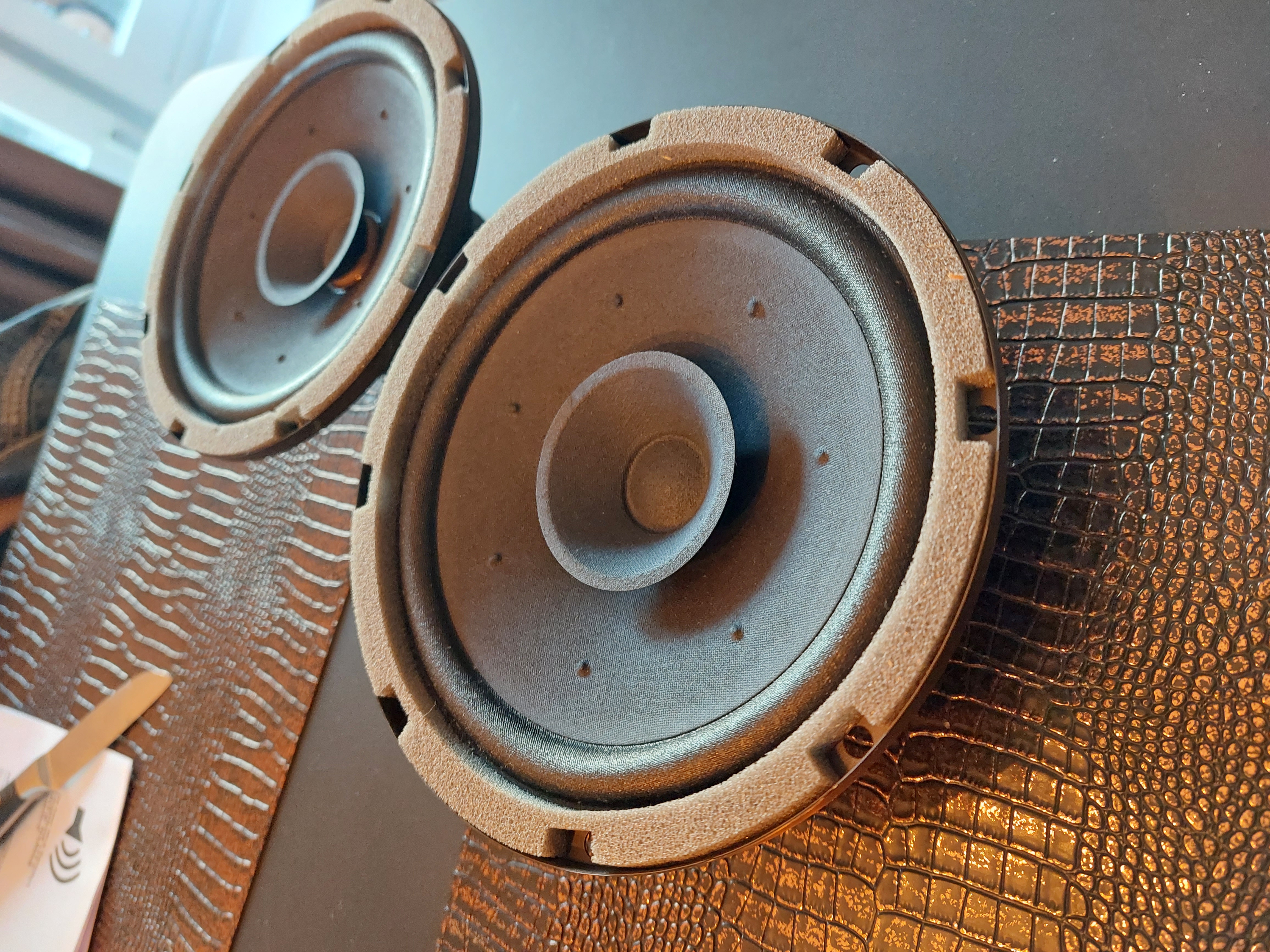

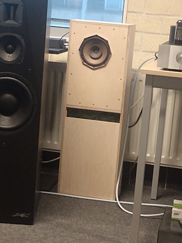

Kijk nou wat de postbode vandaag bracht...
Ik wil nog een setje luidsprekers voor in mijn keuken annex eetkamer. Dus toen ik de lovende woorden las, heb ik mijzelf een NOS setje cadeau gedaan. De Dalines zijn mooi ondiep en laat dat nou net goed uitkomen.
Het is natuurlijk een soort transmissielijn, net als de Cheap Trick luidsprekers die ik obv Visaton hx10 gebouwd heb. Maar ja, die kasten zijn in Cyprus achtergebleven. En ook mijn eerste breedbandluidsprekers, de Jordan VTL, is volgen mij bij nader inzien een 'Daline' kast.
Ben benieuwd...

Overigens ben ik wel benieuwd hoe je een Daline kast berekent. In het artikel wordt aangegeven dat je eigenlijk voor iedere te gebruiken driver de berekening moet maken die optimaal is. En als we straks de T/S parameters weten, kan dat interessant zijn...

Mmm, ik heb afgelopen zaterdag niet gehoord dat de kast speciaal was aangepast aan de gebruikte Philips, is daar nog over gesproken?
Had zelfs begrepen dat die Philips speakers gewoon 'over' waren en dat daar dan de Daline-kast bij bedacht werd, meer bij 'toeval'. Misschien kan RobertD zijn licht hierover kunnen laten schijnen?

Daline == Decoupled antiresonant loudspeaker line. Robert Fris heeft naast de onderhavige versie hier, later een versie Daline + B110 gepubliceerd. Die heeft een andere "pijp". Staat in het zelfde Remo bouwboekje maar ook ruim op internet. En er is hier zelfs een topic over. Het gaat om het principe van de ontkoppelde transmissie lijn. Je kunt natuurlijk allerlei oude speakers er bij gaan zoeken. Maar misschien is het slimmer om een beschikbaar leuk modelletje in Akabak of de sheets van King te simuleren. In de tijd van Fris kon dat nog niet.
