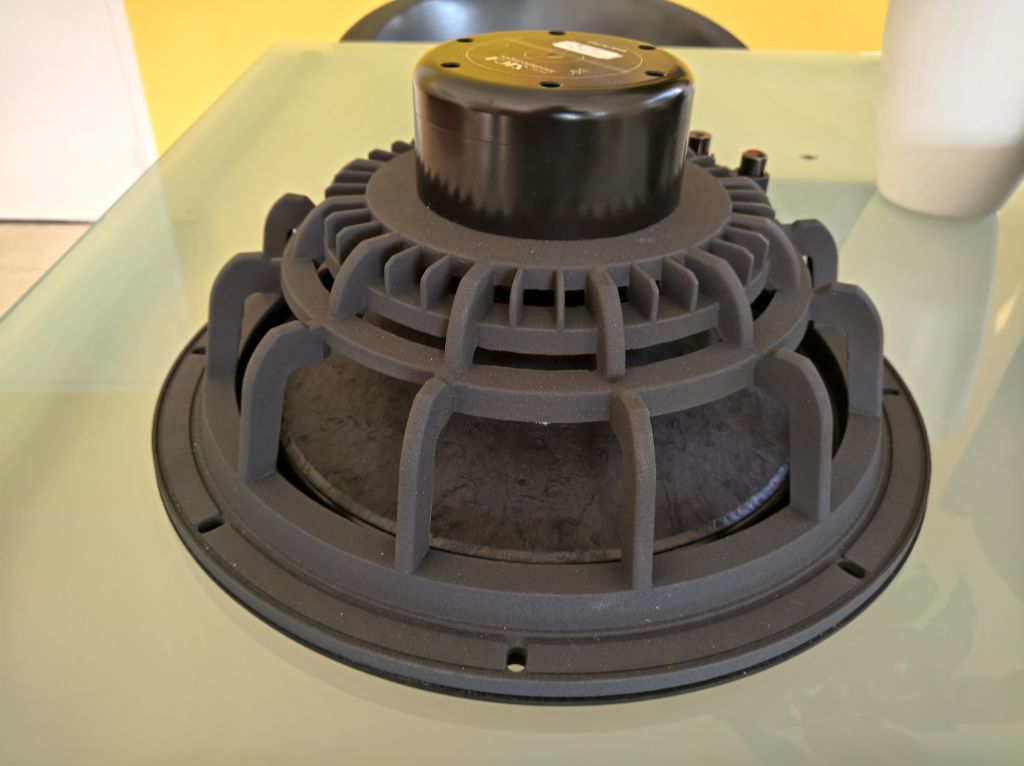

Na een tijdje weinig gedaan te hebben wordt het weer tijd voor een echte speaker. De "miskoop monitor" klonk prima, maar was niet in staat om de woonkamer van voldoende geluid te voorzien. Bovendien is een van de woofertjes kapot gegaan door het bekende Scan Speak probleem waarbij de aansluitdraden van de spreekspoel door corrosie ineens geen contact meer maken. Tijd dus voor iets stevigers. Ik had een setje TPL150 tweeters van Sander gekocht, en daarbij wat andere drivers uitgezocht. Hier een stilleventje van de drivers.
Geïnspireerd door de Countach van peterl heb ik eens bij Sica gekeken, en vond daar drivers die me wel aanspraken. Het laag gaat verzorgd worden door een 12 SR 3 PL, en het mid door de 6 NR 2 PL. Beide speakers hebben een neodymium magneet, die van de woofer ziet er ieniemienie uit als je ferriet magneten gewend bent. De drivers zien er wat industrieel uit, maar dat vind ik juist wel charmant. De korf van de Sica speakers ziet er bijzonder uit.
De 12 SR 3 PL presteert goed in een reflexbehuizing tussen 60 en 70 liter. Niet klein te noemen, maar voor een 12 inch nog tamelijk compact. Nu de ideeën:

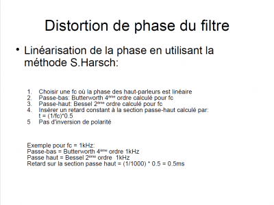

1: Quasi transient-perfect 3 weg met filter volgens S. Harsch

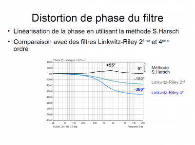

Zie bijgevoegd artikel. Het idee is om de tweeter een 2de orde Bessel filterhelling te geven, en de mid een 4de orde Butterworth naar de tweeter toe. De tweeter wordt vervolgens (normaal gesproken met een DSP) een halve periode vertraagd om zodoende de fasevervorming te minimaliseren. Dat laatste kan natuurlijk ook door de tweeter fysiek een halve golflengte naar achteren te plaatsen, en dat komt mooi uit, want door de hoorn zit het akoestisch centrum van de tweeter al zo'n 10 cm achter de baffle. Met een 16 cm mid en een twee-komma-nogwat kHz scheidingsfrequentie kan ik met een licht getrapte baffle dit idee laten werken met een "ouderwetsch" passief filter. Dit heb ik al geprobeerd in een testkistje, en het werkt. Dit is het uitgangspunt geweest bij het selecteren van de drivers.
2: Transient perfect met 2de orde filter tussen woofer en tweeter, en filler-mid (B&O)
Interessant concept, waarbij je woofer en tweeter allebei tweede orde filtert, maar de tweeter niet in tegenfase aansluit. Op de as vindt dan volledige uitdoving plaats bij de scheidingsfrequentie. Die uitdoving laat je vervolgens invullen door een "filler mid" die zowel hoog als laag eerste-orde is afgefilterd. Je kan wiskundig aantonen dat dit bij juiste dimensionering een volledig vlakke frequentie- en faserespons geeft, en dus een "perfecte" impulsrespons. Als ik de scheidingsfrequentie tussen de 12" woofer en de tweeter rond 1200 Hz leg, dan moet een tweede orde akoestische respons net wel/niet haalbaar zijn. De 6NR2 als filler inzetten gaat lukken, maar toch is er een probleem. De "filler" moet zo'n 7 cm naar achteren ten opzichte van de tweeter, en ook de woofer moet een stukje terug. Dit gaat zo'n blokkendoos speaker geven, dat diffractie en reflectie problematisch worden. Verder begint de 12" te bundelen rond de scheidingsfrequentie, terwijl de "filler mid" weer vrijwel rond straalt. De tweeter met z'n hoorn bundelt juist weer flink, dus hoewel het op de as waarschijnlijk wel recht te krijgen is, wordt de powerrespons een dromedaris rond 1200 Hz, en dat klinkt naar. Afgekeurd dus.

timpert schreef: za 10 sep 2022, 23:40
.... De tweeter wordt vervolgens (normaal gesproken met een DSP) een halve periode vertraagd om zodoende de fasevervorming te minimaliseren.
hoezo heeft t naar achteren zetten van de tweeter een lagere vervorming tot gevolg?

Het gaat om fasevervorming, dus een niet-lineaire fase als functie van frequentie. De oplossing van Harsch is niet perfect, maar waarschijnlijk het beste wat met hogere orde filters te bereiken is.

Nee, ik heb het hier niet over IMD/THD, maar over lineaire vervorming. Dit is vervorming die optreedt in de doorlaatband van een lineair tijdinvariant systeem wanneer de fase van de overdrachtsfunctie geen lineaire functie van de frequentie is. Daardoor ondergaan harmonischen in het signaal een fasedraaiing en is een blokgolf ineens geen blokgolf meer, ondanks dat de amplitude van de harmonischen niet veranderd is door het systeem. Harsch noemt dit fasevervorming, maar je kan het beestje ook aanduiden met group delay. Harsch zelf knoopt ze in zijn presentatie ook aan elkaar:
Optie 2 (met de "filler mid") heeft op de luisterplaats een lineaire fase (constante group delay) als functie van de frequentie, maar dat voordeel wordt ruimschoots teniet gedaan door het directivity probleem van de mid. Optie 1 (filter volgens Harsch) is een aardige benadering met een tamelijk milde afwijking van het ideaal van lineaire fase (vergeleken met bijvoorbeeld een LR2 filter, zie artikel) en toch een monotoon stijgende directivity index als functie van de frequentie, terwijl optie 3 (de gewone tweeweg) waarschijnlijk de mooist verlopende DI heeft, maar de minimalisatie van de fasevervorming helemaal over boord kiepert.

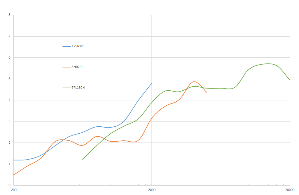

Ik heb alle drivers in mijn Fuglybox(tm) tussen +90 en -90 graden in stapjes van 10 graden gemeten om een idee te krijgen van het bundelgedrag. De TPL150H heb ik in horizontale en verticale richting gemeten, omdat de hoorn in verticale richting en horizontale richting zich aanmerkelijk anders gedraagt. ARTA laat me dan de directivity factor en index als functie van frequentie exporteren, waarbij ik de totale directivity voor de TPL heb bepaald door bij elke frequentie het gemiddelde te nemen uit de directivity factor in horizontale en verticale richting, en daaruit de index te berekenen. Dat levert onderstaand plaatje op (even openen in nieuw window voor groot):
Bij 1200 Hz sluiten de grafieken voor de woofer (blauw) en tweeter (groen) zoals verwacht mooi op elkaar aan en kan ik een monotoon en gelijkmatig stijgende DI realiseren. Als ik een drieweg maak met een scheidingsfrequentie van rond de 2,4 kHz, dan springt de DI tussen 1,8 kHz en 2,4 kHz ineens met 2,5 dB omhoog. De DI is nog steeds monotoon stijgend, maar niet meer zo gelijkmatig. Tussen pak 'm beet 400 Hz en 2400 Hz wordt wat meer energie de ruimte in geslingerd door de drieweg dan door de tweeweg, maar het verschil is minder groot dan ik aanvankelijk had gedacht. Shit, toch nog keuzestress...

Ik zou ook voor de twee weg gaan.
Vooral vanuit praktisch oogpunt een stuk makkelijker en goed koper.
De bundeling kun je denk ik wel gebruiken.

Woofers.
Ik ga maar eens beginnen met bouwen...
Berichten: 14139
Re: Kyra, beetje lomp maar erg leuk
Die woofers zien er keurig netjes afgewerkt uit, is de achterkant net zo fraai?

Walt schreef: wo 04 jan 2023, 13:46
Zie de openings post.
