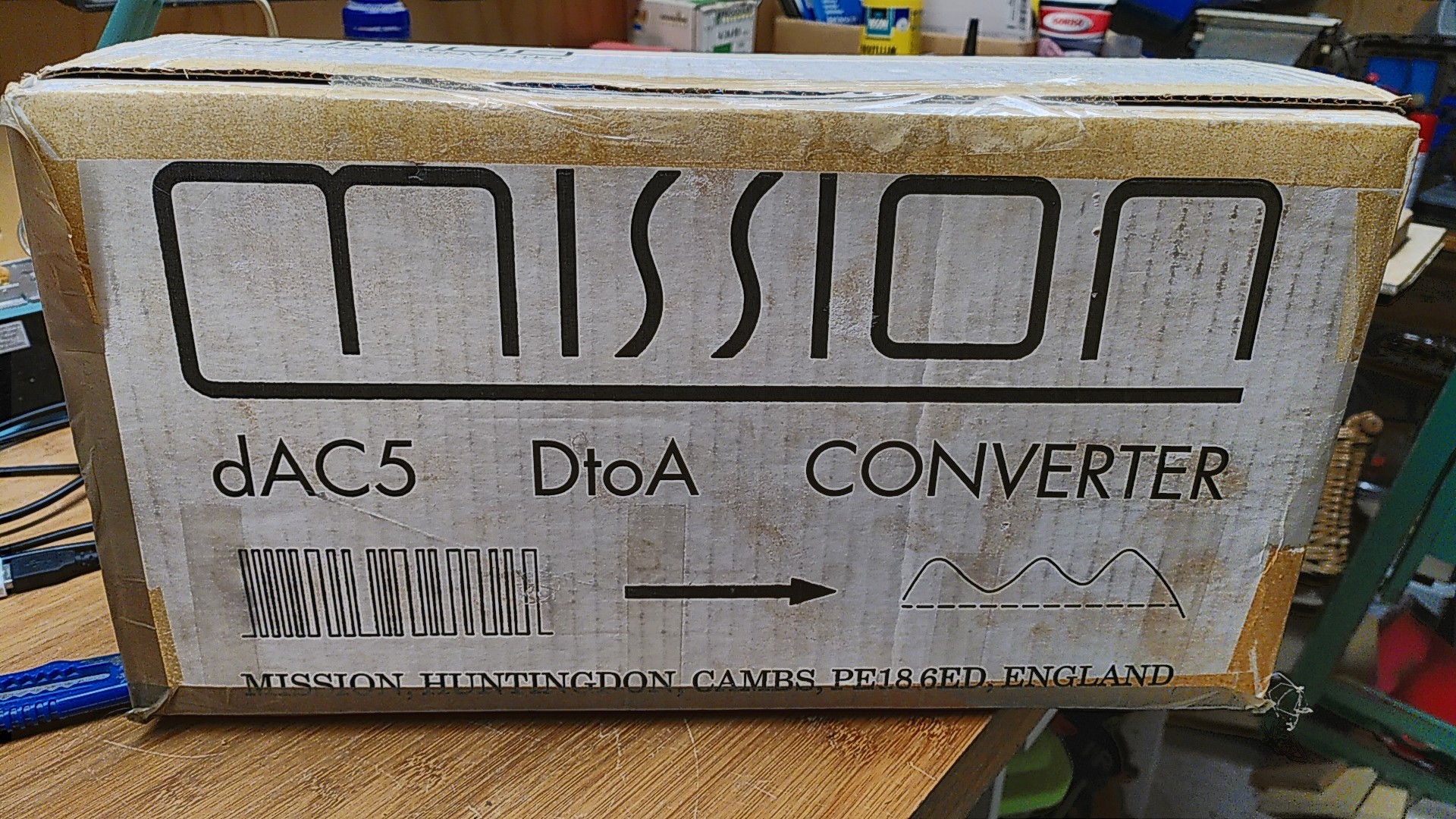

ik heb nog een leuke klassieke DAC liggen, maar die lust alleen maar 44.1kHz 16bit. zijn er sample rate conversie bordjes die ik daar in zou kunnen bouwen?

Als het de Mission dac is , zit die er wel in dacht ik...
ja die idd.
toen ik die aan de SHD hing (geeft 96kHz uit) kwam er geen muziek uit in elk geval. maar eens wat verder uitzoeken dan

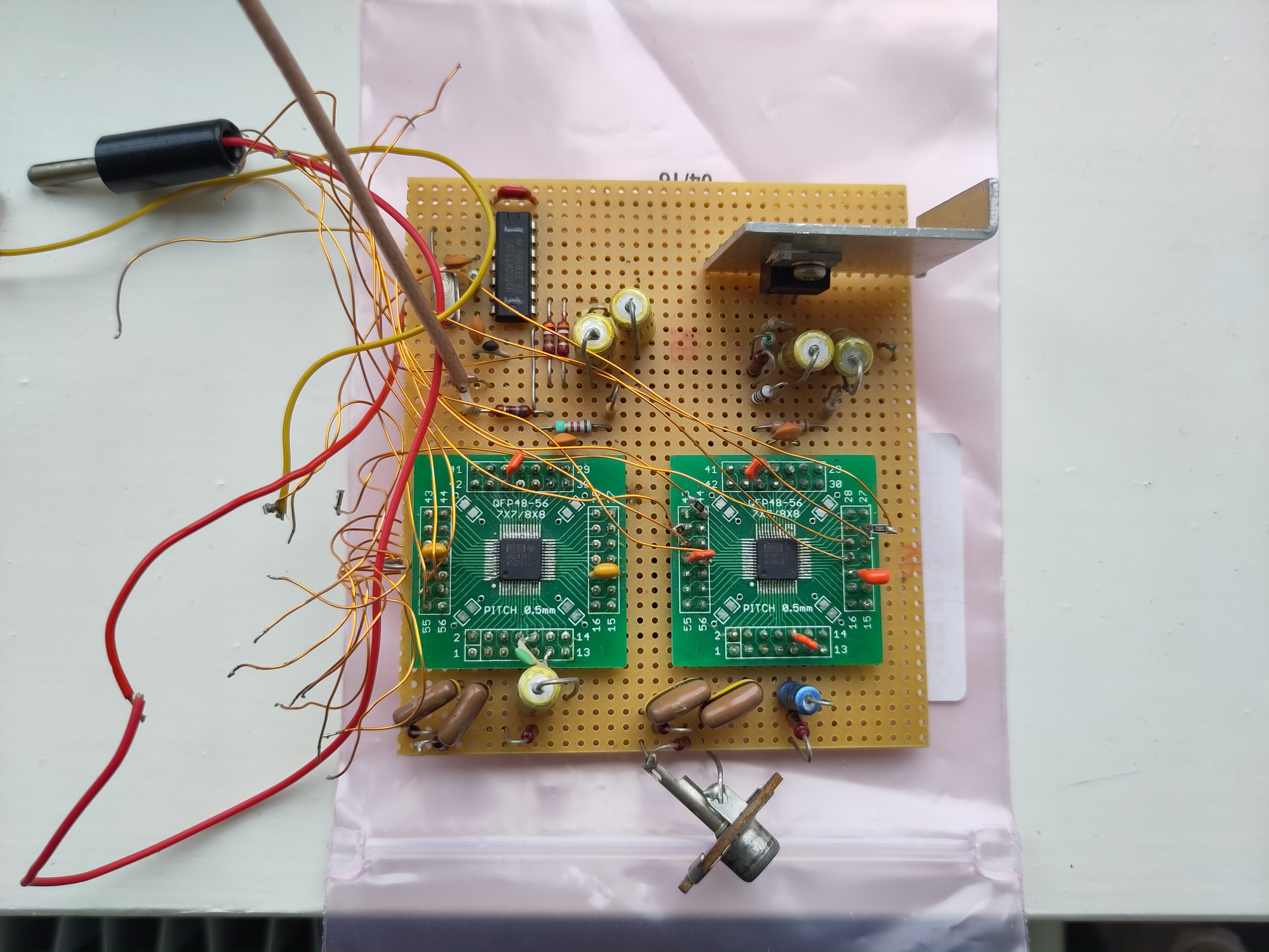

Als je geen bezwaren hebt tegen amateuristische constructies met gaatjesbord en adapterprintjes:
Bij mij op zolder ligt nog een adapterprintje (TQFP48 naar 2,54 mm raster) met een SRC4392 erop, die mag je zo hebben want ik doe er al zo'n zeven jaar niets meer mee. Met een voedinkje, een paar spanningsregelaars, een kristal en een Arduino erbij kun je daarvan een bemonsteringsfrequentieomzetter maken die alles tot en met 216 kHz bemonsteringsfrequentie omzet in 44,1 kHz. Desgewenst kun je er ook nog vier S/PDIF (of AES 3 of Toslink) ingangen op maken. Als je geen haast hebt, wil ik het ook wel tegen kostprijs voor je in elkaar zetten.

Natte-vingerschatting: minder dan 10 cm bij 10 cm als je de voedingsspanning uit het apparaat kunt aftappen. Voor een betere schatting moet ik morgen even op zolder kijken.

Eens gekeken wat ik precies op zolder had liggen:
Het is een experimenteerprintje van 9 cm bij 10 cm. Linksvoor zit de SRC4392, rechtsvoor een DIX4192 die voor jouw toepassing overbodig is, linksachter een kristaloscillator waar een ander kristal in moet (verkeerde frequentie) en er zouden twee spanningsregelaars horen te staan, maar eentje heb ik er kennelijk een keer af gesloopt. Op de plek van de DIX4192 kan wel een klein model Arduino om de SRC4392 te configureren.
