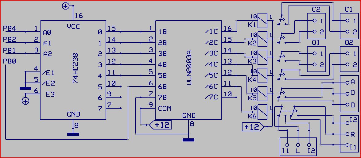

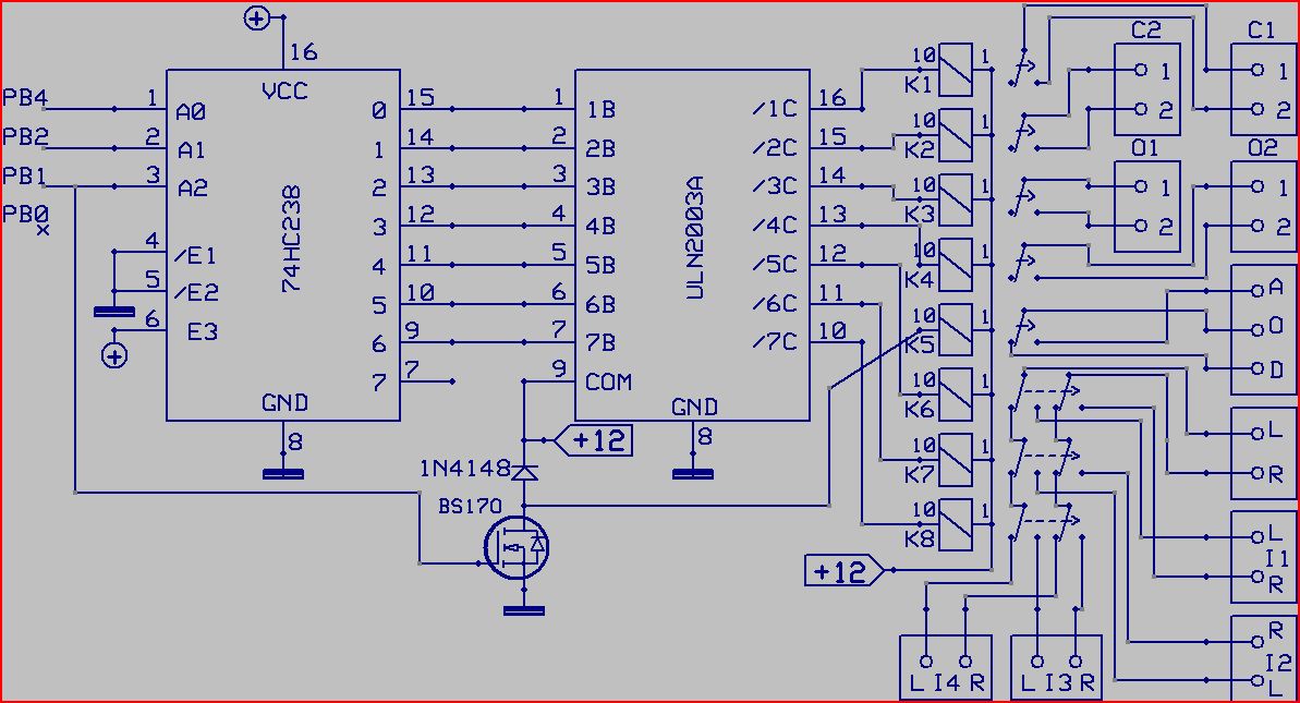

Ergens,'k weet niet meer waar,kwam de vraag op "kan het ook met meer dan 2 analoog-in?"
Omdat ik graag puzzel en het misschien kan dienen,hier een manier om er 4 van te maken.
Een tekening hoe het is,dan een hoe anders en de aanpassing in het program.
Oorsprongkelijke toestand
Aanpassing
Aanpassing
