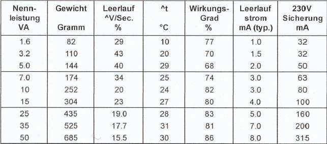

En over hoeveel milliAmpere voor die zekering spreken we dan ?
(benieuwd of Anne en Peter daar vanavond nog consensus over gaan bereiken... :lol: )
M'n openingsbod 100mA traag :rock:

100mA x 230V = 23 watt :shock: :lol:
Kijk gewoon wat er op die trafo staat Ray. Op het 2x18V/8VA trafo'tje wat ik hier heb staan twee sec zekeringen aangegeven van 250mA/T elk. Denk dat pri alles tussen de 50mA en 100mA traag wel ok is. Ding zal niet meer dan 10mA-20mA trekken.

Op een 10VA trafo'tje vond ik nog 63mA/T staan voor de primaire zekering.

Bij TALEMA vond ik dit,
Voor een 2x24V trafo is 't hetzelfde 8) :lol:
