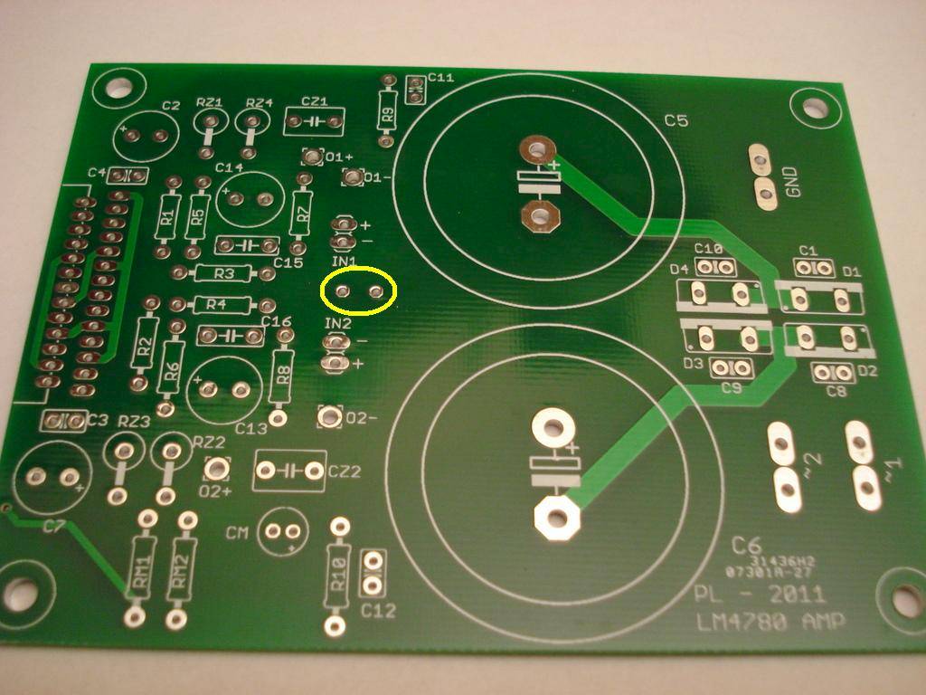

De print is bedoeld voor een stereoversterker met geïntegreerde voeding. Indien meerdere prints op één trafo worden gebruikt (bv. voor multichannelversterking of meerdere gebrugde of parallelle versterkers) ontstaat een aardlus met brom als gevolg.
Door alle printen op het centrale massapunt na de voedingelco's (geel omcirkeld) met elkaar te verbinden ontstaat min of meer een centrale massabus met als gevolg dat brom nagenoeg wordt geëlimineerd.
Re: Build topic LM4780 versterker
Lijkt me idd een goed idee,de massa's van de ingangen aan elkaar.
In moeilijke gevallen is er misschien nog wel wat te doen.
Door de verbinding middentrafo/printje loopt namelijk zelden stroom.Alleen bij zware bassen als de voorraad in de elco's op de print niet volstaat en als er gelijkstroom door de LS gaat.Tussen elke print en middentrafo een weerstand van bijv.1 ohm 5W ,verbreekt de lus en kan dienen voor de beveiliging.Zodra de spanning over die weerstand een te grote LSstroom als oorzaak heeft (LF eruit filteren) de voeding afschakelen.Zonder belasting schakeld ie dan nooit uit,makkelijk om te meten wat er mis is.
