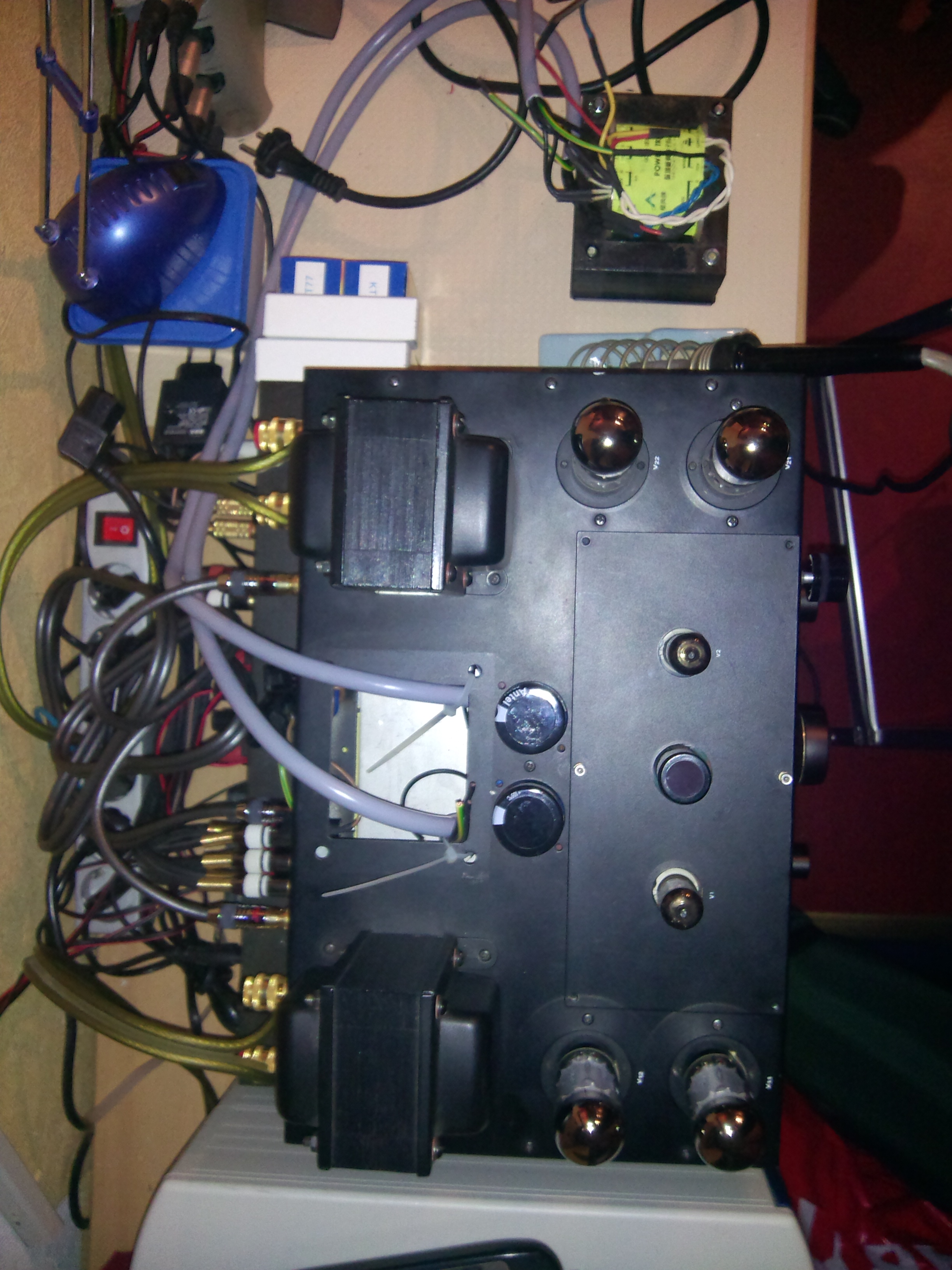

Een bypass operatie uitgevoerd. Wel met een complicatie: een ECF80 sneuvelde :oops:
Linkerkanaal is geheel stil, rechterkanaal een hele lichte brom. Mogelijk de biasinstelling.

Overigens heb ik de bias bijgesteld en beide kanalen zijn stil :goeie:
Ik heb geprobeerd om de trafo dicht bij de versterker te houden, maar dat gaat lastig. Zwaar en met een berg draden eraan.
Maar ik kan deze week een koperen band om de trafo fabriceren voordat ik hem terugzet :P
