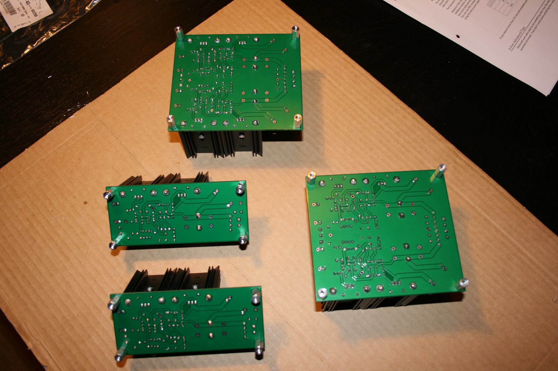

Zie hier de Placid familie

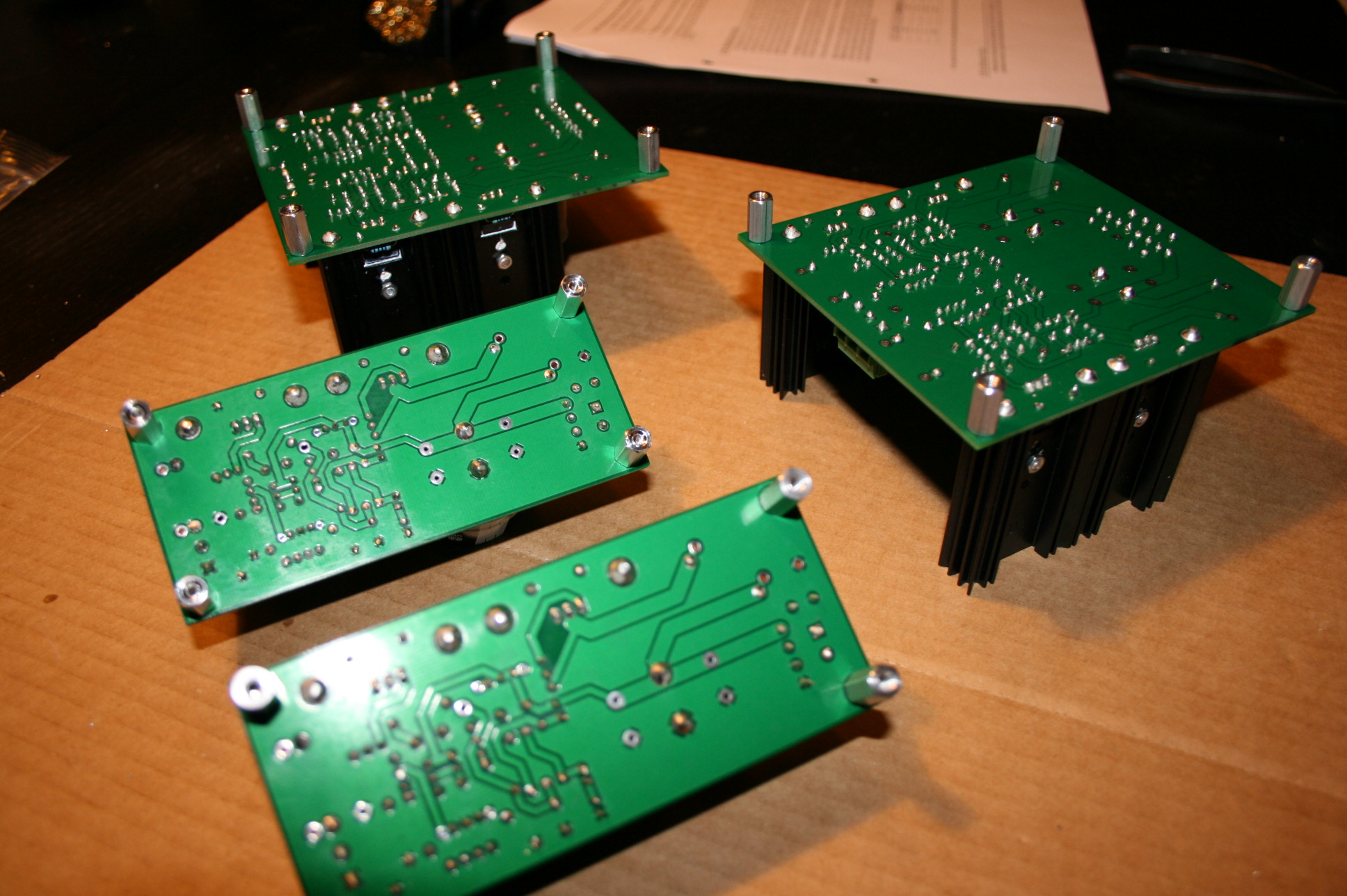

En ach kom, ik zal het resultaat van de onderkant laten zien O:)
Re: Buffalo DIII + Hypex Ncore Project
Hij heeft wel door hoe je een koelblokje juist monteert... :mrgreen:
Ziet er keurig uit, jongen...:goedzo:
(veeg je tussen het solderen door wel steeds je puntje even af aan een licht vochtig sponsje ?)

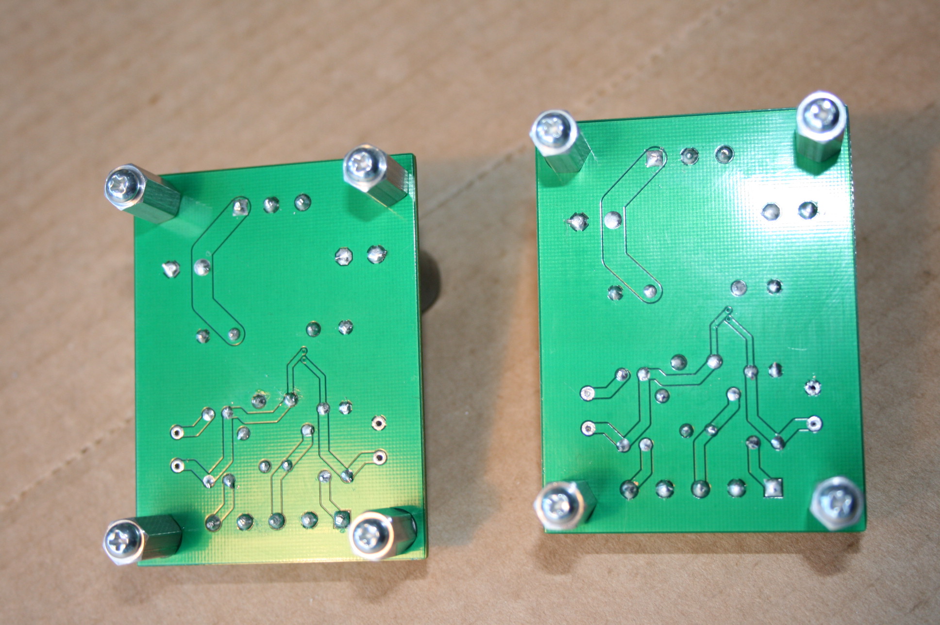

Toch heb ik op 2e kerstdag nog even de tijd gevonden om de Ventus headphone Amplifier in elkaar te zetten.

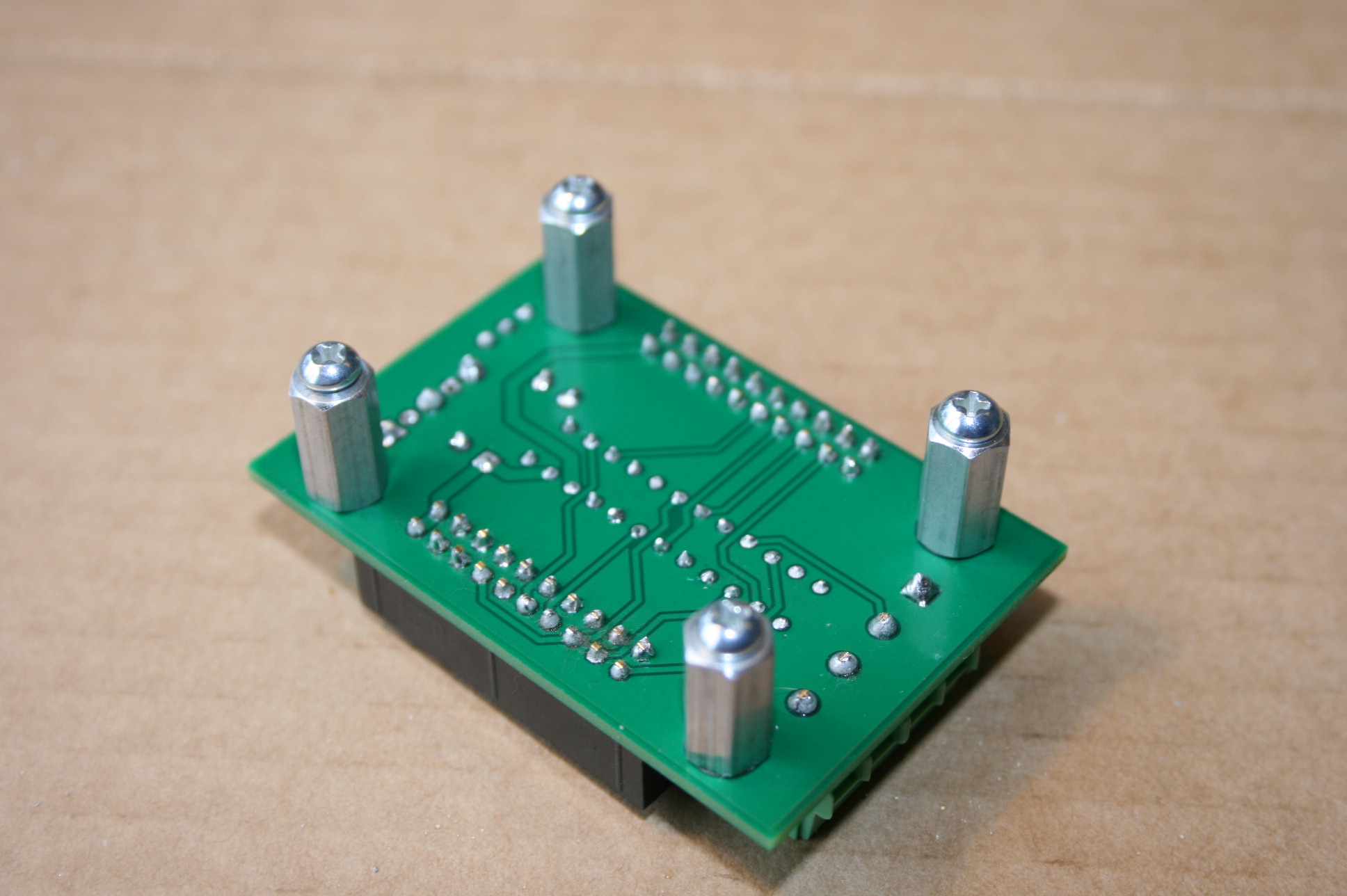

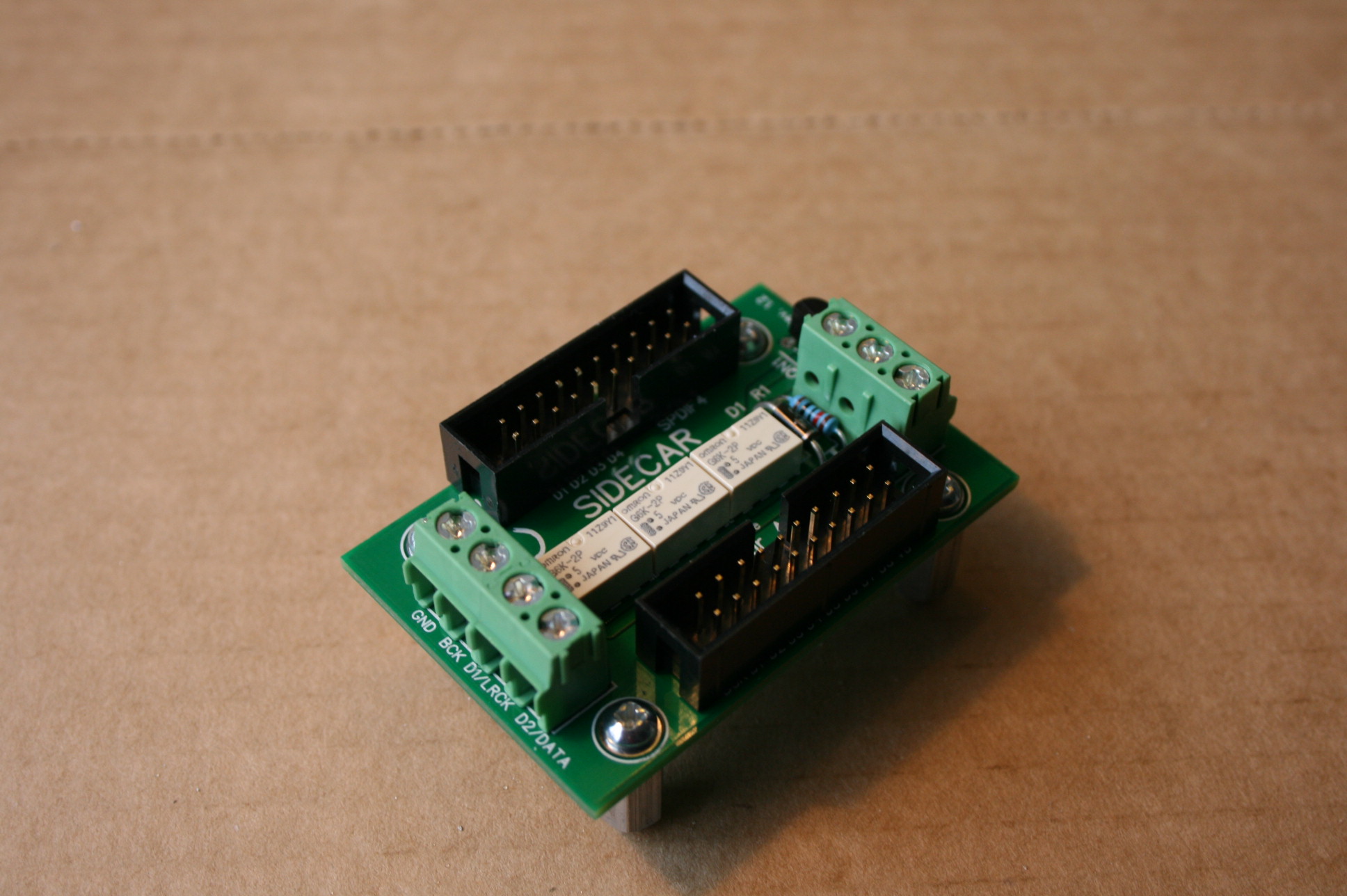

Vandaag heb ik de Sidecar in elkaar gezet.
Voor de kwaliteitscontrole blijf ik de onderkanten er bij fotograferen O:)

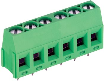

Op de printplaten zitten veel van dit soort klemschroeven voor het aansluiten van de power.
Ik vroeg mij af of er misschien nog terminals zijn voor de draadeinde die hier in komen te zitten om het geheel mooi af te monteren?
Het lijkt mij een beetje een Hobby Bob idee om gewoon maar de adertjes in de draden om te winden en ze als in een kroonsteen vast te zetten. Op den duur gaat de boel natuurlijk oxyderen...
Weet iemand hier iets voor?

ja dat kan, je hebt er wel aderhulsjes voor.
Je kan ze ook gewoon twisten en vertinnen, doe ik meestal :)
Als dat je een beter gevoel geeft, kan je de draadjes vertinnen, om de ligging van de adertjes te fixeren en het contactoppervlak te vergroten. Waar het contact goed is, vindt geen oxidatie plaats.
Ook kan je er een adereindhulsje omheen knijpen. Indien dat met een goede tang gebeurt, is eveneens het contactoppervlak groter. Anderzijds heb je hiermee zowel aan de binnenzijde als aan de buitenzijde van het hulsje een koude verbinding, wat dat weer enigzins teniet doet. Daarnaast heb wel eens het idee dat een omhulsd uiteinde eerder los komt te zitten dan blank of vertind koperdraad.
Oh, blijkbaar had ik Bert zijn post over het hoofd gezien. Voortaan maar eerst de pagina refreshen voordat ik reageer.
Update: vertinnen van vast te klemmen koperdraad is uit de tijd, en mag zelfs niet meer. Met dank aan ds23man voor de waarschuwing.

Nooit draden vertinnen die in klemverbinding worden gebruikt!! Doordat na verloop van tijd de tin "wegvloeit" door de druk krijg je slechte contacten. Dit is een zeer slecht gebruik wat vaak geleerd werd op de technische scholen. Als ik een nieuwe MTS stagiere binnenkreeg was dat het eerste wat ik er weer uit "ramde". Dus bloot of met adereindhuls!

Berichten: 8111

Klopt.
Komt de kabel direct onder de schroef te zitten dan een adereindhuls gebruiken.
Zit er een drukplaatje tussen de schroef en de draad dan geef ik de voorkeur aan direct klemmen scheelt weer een contact overgang.
voor de adereindhulsen geef ik dan de voorkeur aan onderstaand type.
dit vind ik rot dingen.

Dus ik zat wel goed met mijn gevoel dat het vertinnen maar kleine contactvlakken oplevert.
De schroefjes komen niet direct op de draadaderen maar er zit een veertje voor.
Ik denk dat ik dan toch maar gewoon de draden er blood in ga steken. Dat scheelt weer een verbinding, en een tang kopen :)
Zelfs met een veertje loopt de tin weg!
