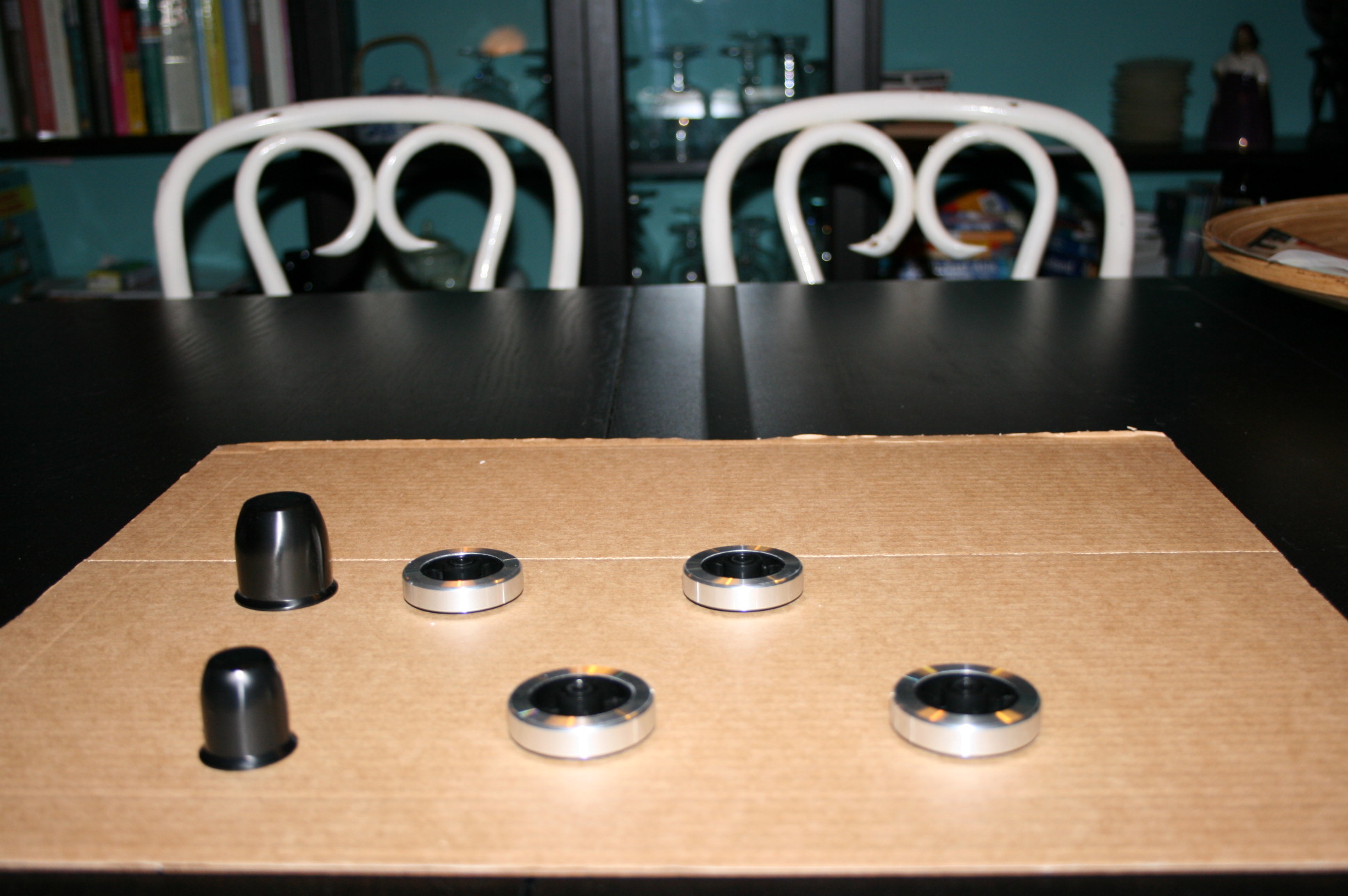

Vandaag ontving ik ook de pootjes die ik besteld heb via http://www.performance-pcs.com/catalog/ ... s_id=27171
Zoals ze nu zijn is het hele pakketje 4 mm te hoog voor mijn kast.... :x

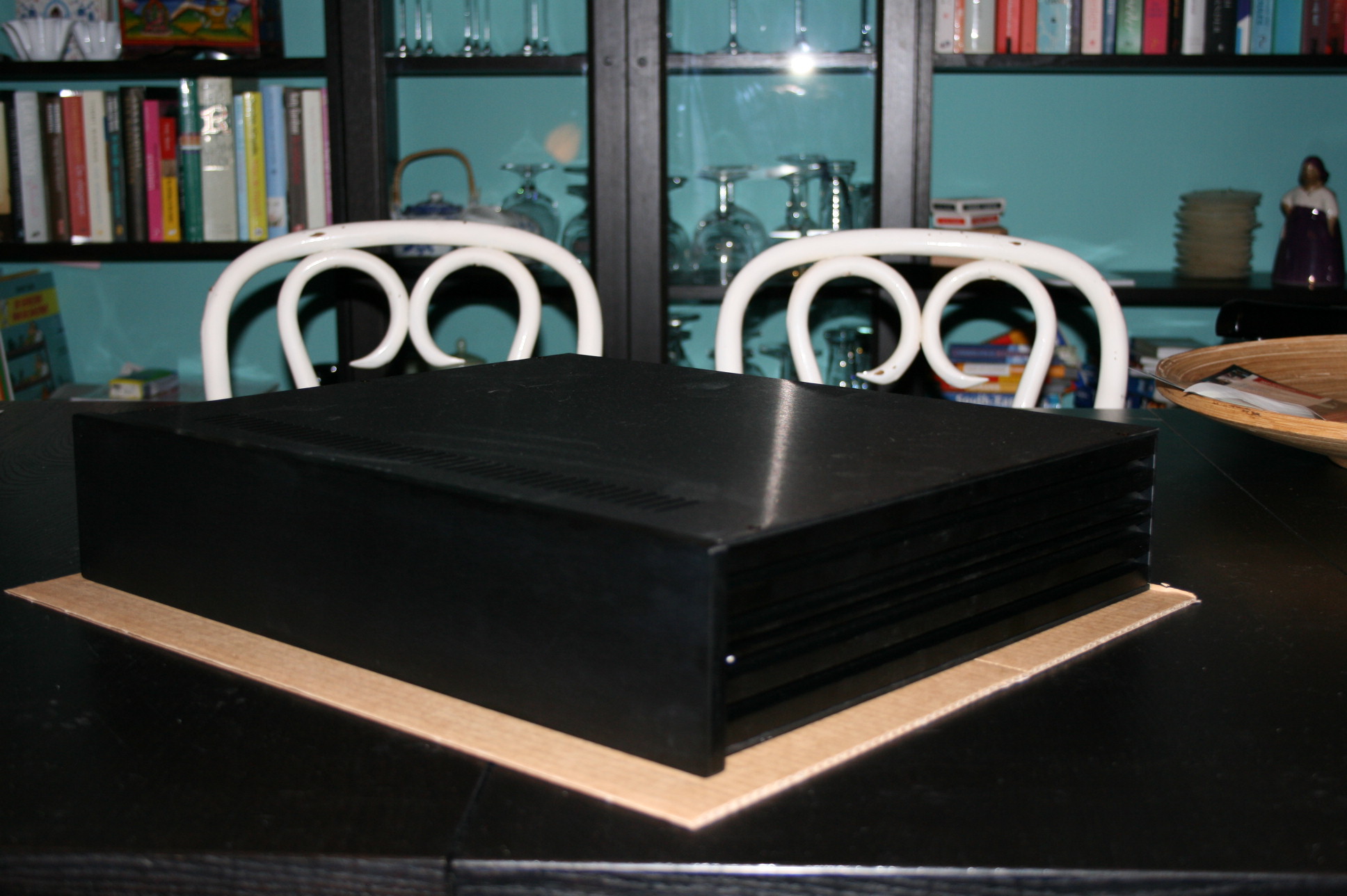

De Casing 2U hoog. Hier heb ik er 2 van.
De Pootjes en de Vollume en selectieknop.

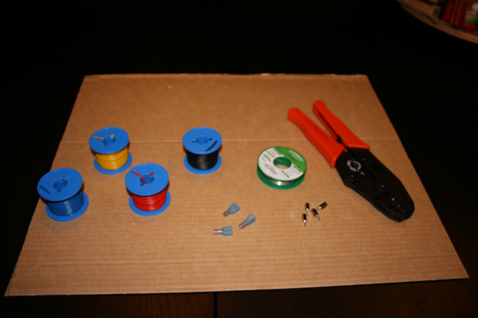

M'n schakeldraad 0,5mm diameter en alvast wat hardware.

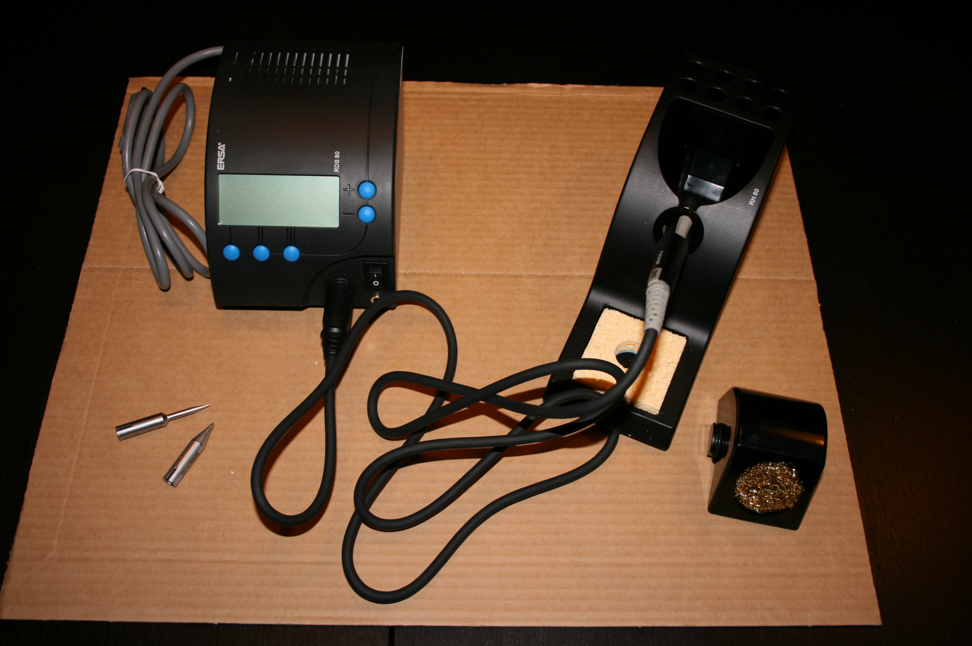

En de investering in het soldeerstation.

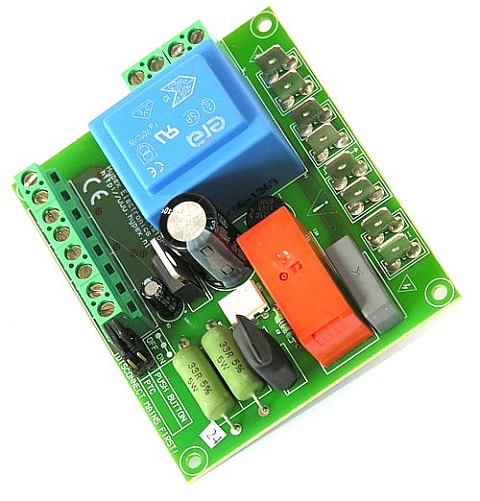

Gister heb ik besloten om een Softstart module voor de DAC te gaan bestellen van Hypex.
Niet dat het nodig is om al die Amperages rustig op te bouwen maar zo kan ik prima een aan/uit knop gebruiken in dezelfde stijl als voor de Hypex Amp.
En, misschien nog een veel belangrijker bijkomend voordeel is dat het mijn Trafo-aansluit issue oplost :)
Ik moet namelijk 5 trafo's gaan bekrachtigen vanaf het net.
Hiervoor zat ik te zoeken in de trand van een Bus systeem maar alles wat ik hiervoor kan zien op internet is voor de botenbouw geschikt. Mooi corrosie bestendig maar of het nu goed is voor audio... Het is niet op zo'n manier geisoleerd als ik zou willen en ze geven veelal de capaciteiten er niet bij...
Kortom is de Softstart Module een zeer goed idee!
Nu maar hopen of ik er wel ruimte voor kan vinden...

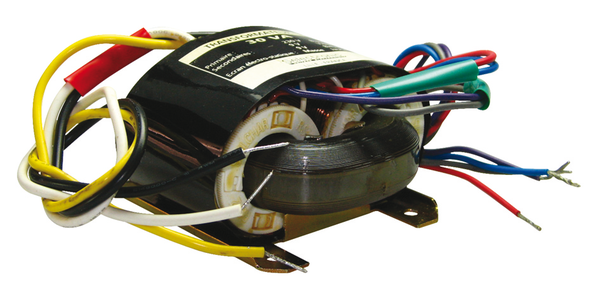

Oja, over trafo's gesproken,
Die heb ik gister bij onze Franse vrienden van Selectronic besteld.
Het zijn R-Core's
3 van 2x 9V
2 van 2x 15V
Beiden zijn Bipolair en geven een vermogen af van 30VA.
Da's best een boel voor de DAC maar je kunt maar beter genoeg hebben :lol:
Voor de IVY3 heb je 2x 15V nodig.
de 9V's zijn voor de DAC's.
Die hoeven niet Bipolair te zijn maar misschien kan ik zo wat ruimte uitsparen voor bijvoorbeeld de Softstart module en de Ventus EZ Headphone AMP.
In dat geval heb ik inderdaad te veel Trafo's besteld maar gelukkig zijn ze niet zo duur :)
De 9V's zijn niet op voorraad dus ik ben benieuwd wanneer ze geleverd zullen worden.

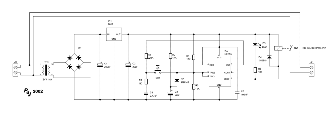

Het gaat er naar uit zien dat ik voor de Hypex een standbyschakelingetje moet gaan maken voor de aan/uit knop.
Het is niet zeker of de NCore met de softstart module samen gaat en bovendien is hij door het gebrek aan noodzaak onevenredig duur.
Een NE555 schakeling wordt hierbij aanbevolen
Nu even kijken hoe de hypex aan/uit schakelaar hierin geplaatst kan worden...
Aansluiting LED van schakelaar op de plaats van de D3 LED in het schema plaatsen?
Yup, dat is de bedoeling. Het serie weerstandje van 1K5 laat ong. 10 mA door de LED lopen. Had laatst een blauw ledje wat daarmee dan de hele kamer verlicht. Die weerstand kun je eventueel verhogen naar 4K7 o.z.i. naar smaak.
Dit schakelingetje is bedoeld voor een momentschakelaartje, type deurbel zeg maar. Overigens heb ik gemerkt dat sommige kleine 1VA trafo'tjes (o.a. van Block) onbelast al flink heet worden. Kun je beter een 2 VA a 3 VA nemen.

Een deurbel doet toch triiiiiiiiiiing!! :rock: ?
Zou dit dan niet een houdschakelingetje moeten zijn?
En valt ie dan af zodra je nog een keer op de knop drukt?
Volgens mij is die knop niet eentje die je echt indrukt en dan een stukje naar binnen blijft zitten (snap je?)
Of bedoel je met 'type deurbel' dat hij maar kortstondig belast wordt?
Ja, het zal een soort standby stand zijn en ik denk dat dat circuitje ongeveer 360 dagen per jaar onder spanning zal staan. Dus enigzins degelijk uitvoeren zou geen overbodige luxe zijn :)
En hij moet natuurlijk ook 'clean' zijn zoals op het voorbeeldje op het plaatje.

Het schakelaartje is van het type dat alleen contact maakt als je er op drukt, en dus niet in een bepaalde stand blijft staan.
Het schakelingetje zorgt er voor dat als je op de schakelaar drukt het relais aan gaat en als je er nog een keer op drukt gaat ie weer uit enz. Het is ook zo ontworpen dat als je de netspanning er op zet het relais altijd in de "uit"" stand staat.

Ja precies ja.
Nou, lijkt mij een prima schakelingetje dan O:)

Re: Buffalo DIII + Hypex Ncore Project
Aha,ik dacht al die inschakeling komt me bekend voor :o
Even teruggezocht en ja hoor
http://www.zelfbouwaudio.nl/forum/viewt ... =8&t=13428
Schakeld wel in bij aansluiten,zoals vroeger de TV.Voor het omgekeerde moet de C van 10n iets groter en aan de +

Weet niet hoeveel stroom die ingang nodig heeft, dat moet Bruno maar even aangeven.
Ik zie opeens dat je het over de hoeveelheid stroom hebt en niet de spanning..
Ik ga eens even vragen hoeveel stroom er achter die 5V moet zitten O:)
Antwoord:
Er is geen relais nodig dus 1VA is genoeg. Punt is hoogstens dat 1VA trafo's sowieso wat warmer worden omwille van technologische beperkingen (kleine kern, heel veel heel dunne draad op de primaire). Ik mag hopen dat mensen die zoiets verkopen er wel voor zorgen dat die dingen tegen hun eigen verliezen bestand zijn.
Dat zei Peter dus ook al..

Is dit misschien een geschikte trafo?
http://www.digikey.com
p/n: MT3103-ND
p/n: MT3102-ND
http://parts.digikey.com/1/parts/999852 ... -130b.html
