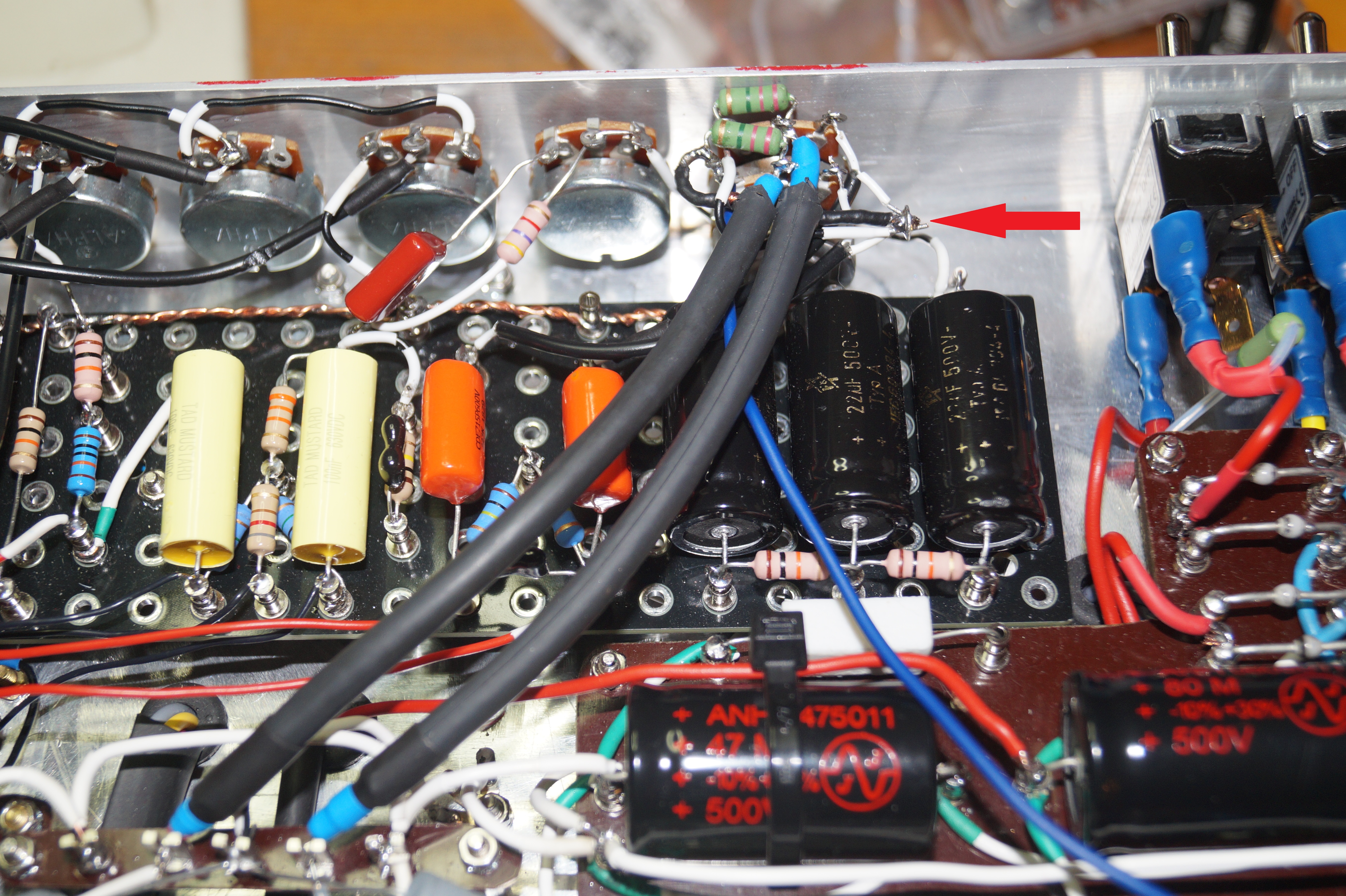

De Post PI Master was nog wel een dingetje :?
Gelukkig heb ik een tekening.
Alle bedrading naar de Post PI Master POT moest afgeschermd,waarbij de afscherming aan de negatieve BIAS spanning zit.
Hoe krijg je alle afschermingen aan elkaar?
Simpel met een gesoldeerd ringetje over alle afschermingen.
Het gehele send en return FX gebeuren is nu ook gereed.
Volle Bak,alle ruimte benut. :D

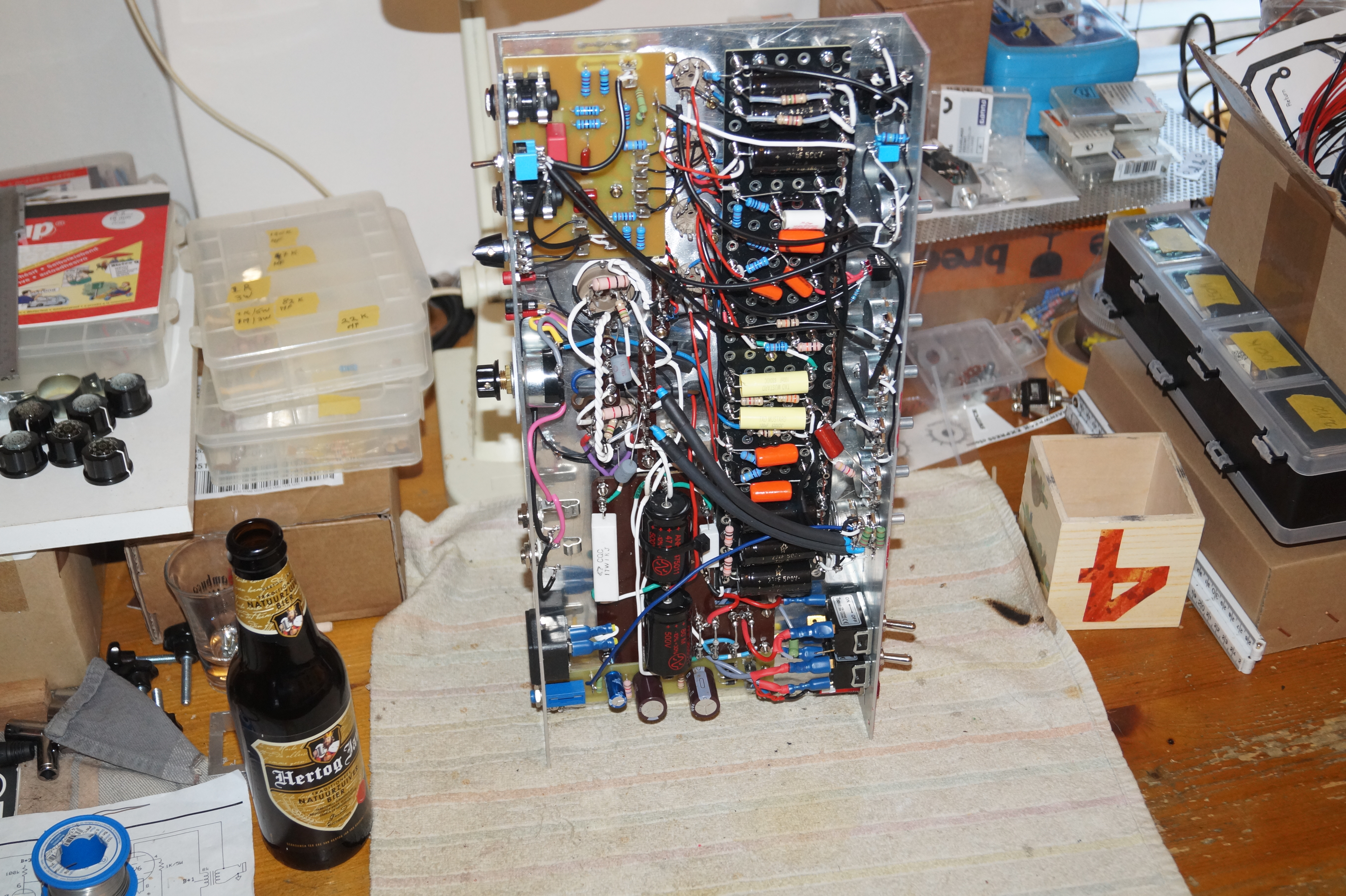

Berichten: 6144
Re: Gitaarversterker 2 en 3 - Trainwreck Express

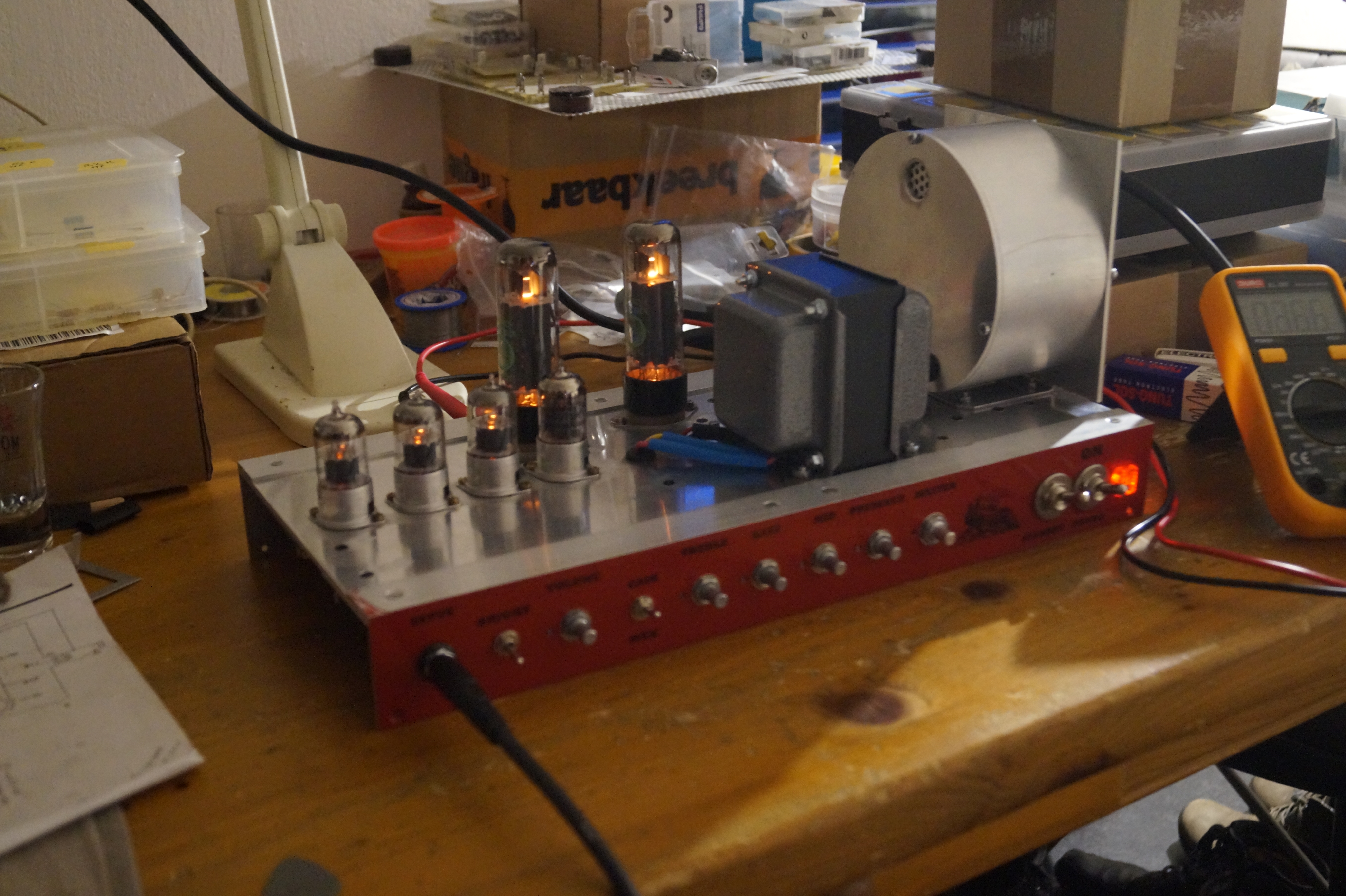

Alle soldeerwerk zit er op.
Dummy load er aan gezet.
Zonder buizen de DC spanningen gemeten,460V,dat is niet te weinig :lol:
Wat ook belangrijk is,,heb ik negatieve spanning op de eindbuizen,zonder krijgen die heel snel rode wangetjes,maar dit was Oke.
Geen rook!!! :yeah:
Dan maar even de buizen inpluggen en de speaker er aan.
Spanning er op en de eindbuizen bias op de meter gezet , afgeregeld op een 36mV = 36mA
Gitaar ingeplugd en?
Het doet het :yeah: ,test morgen wel verder,,Hoorde op de achtergrond iemand roepen ,,,, DENK JE WEL OM DE BUREN!!!!!! :rock: :rock:

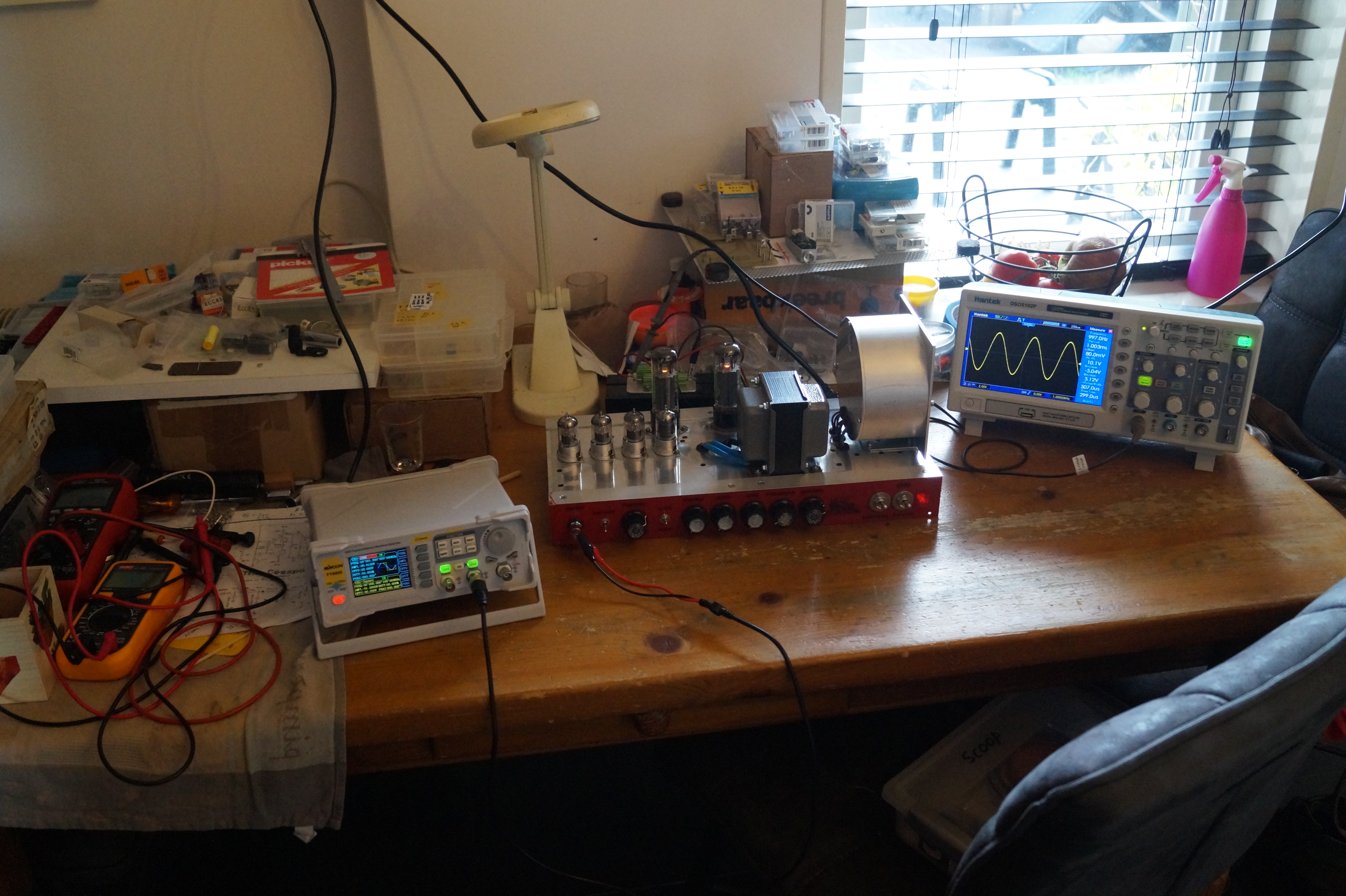

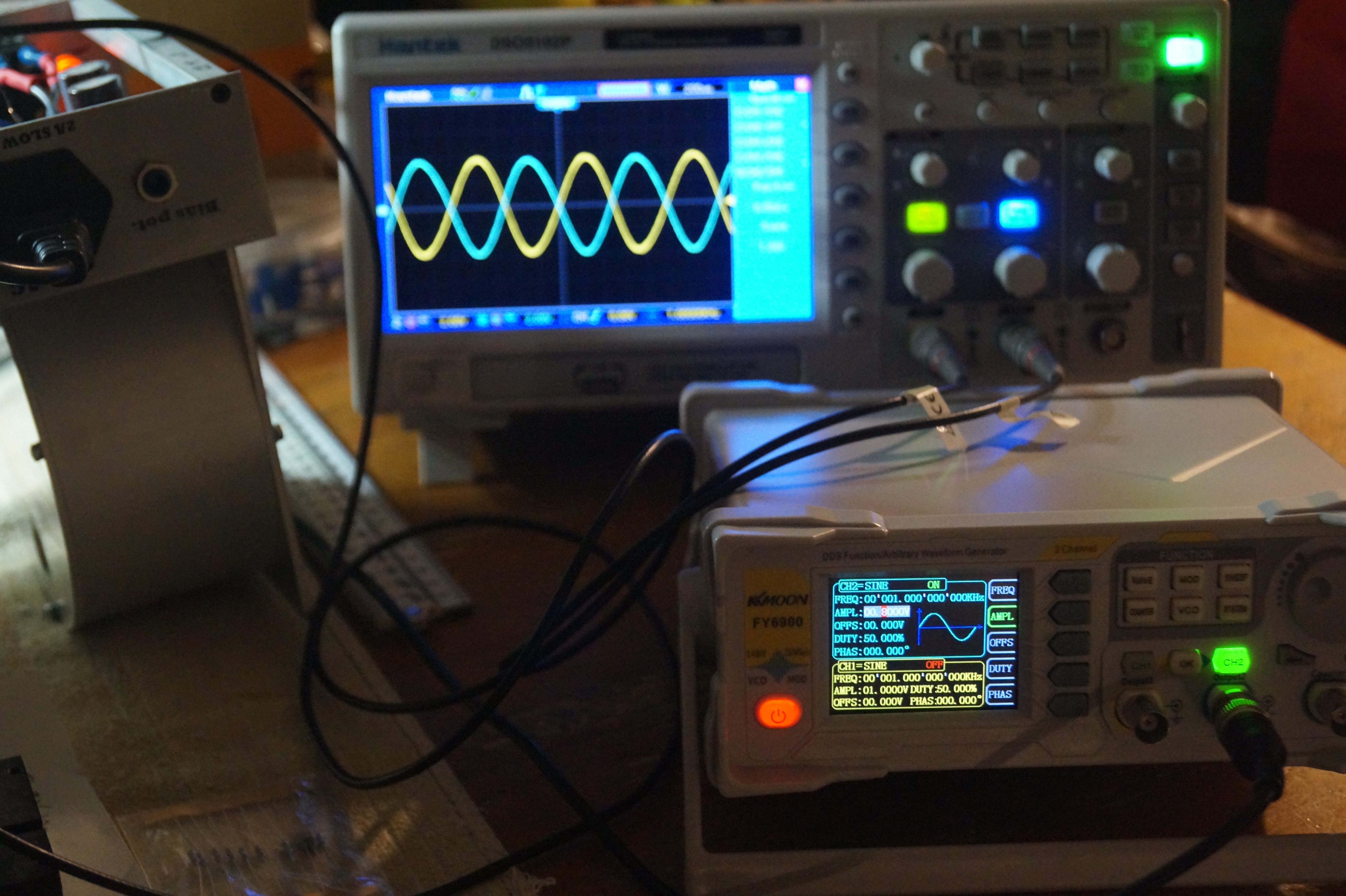

Dan maar de boel aan de visuele pijnbank :lol:
Dummy load er aan toonfies er op en de digi oscilloscoop.
De foto is met 1kHz gemeten op de speaker uitgang.
Zo te zien niks mis mee :D
De toonregelingen getest,werkt ook mooi.

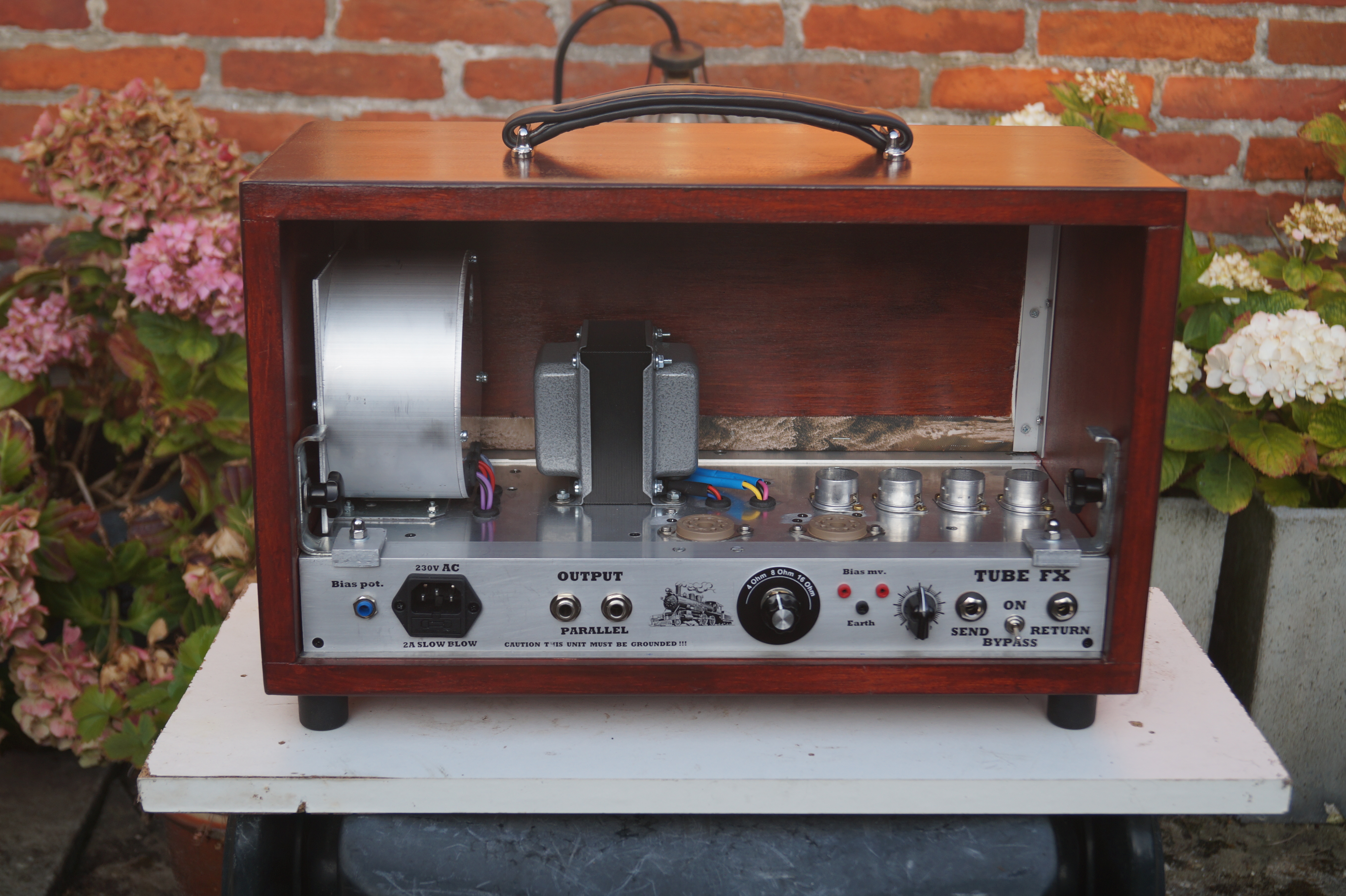

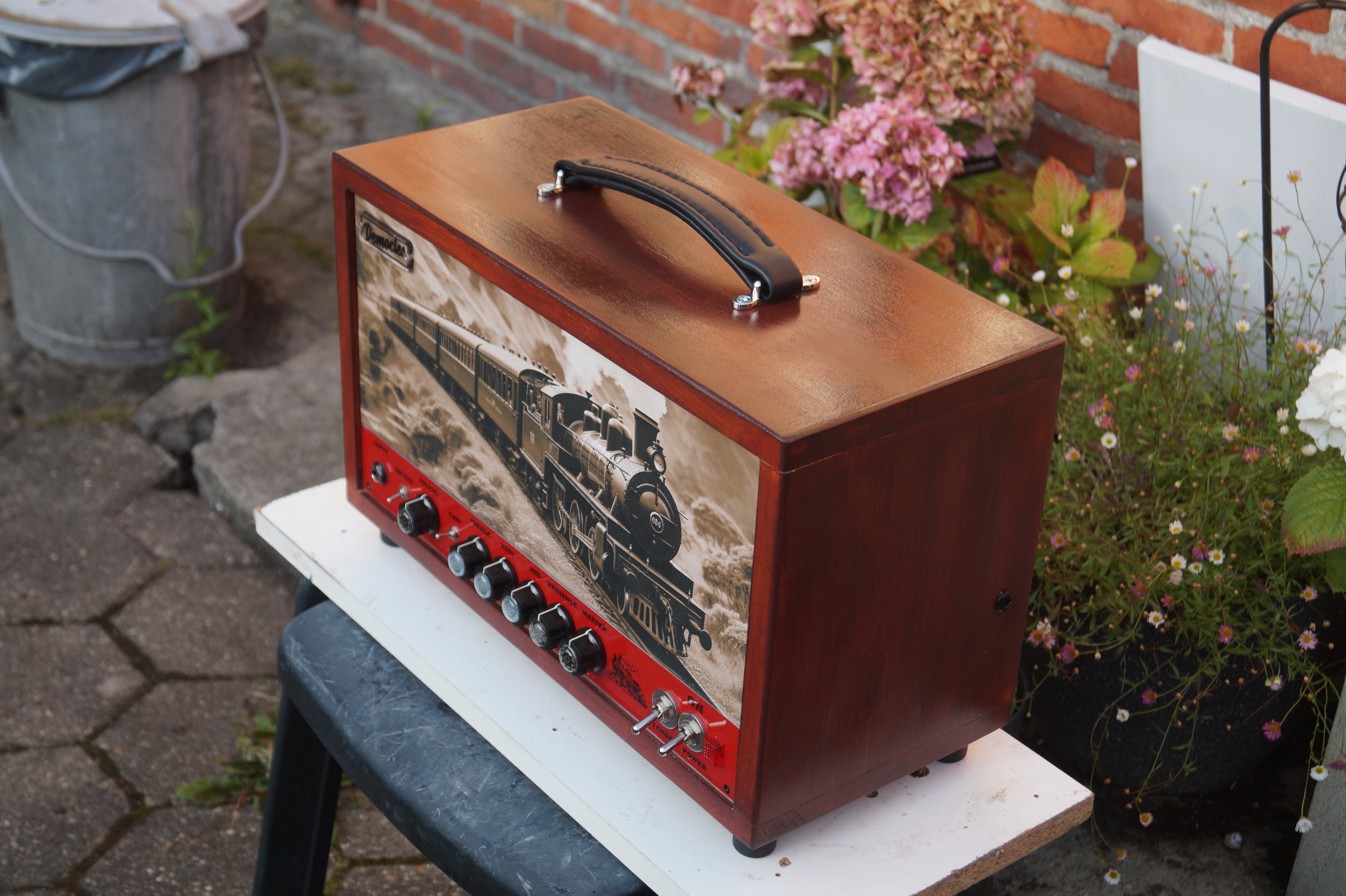

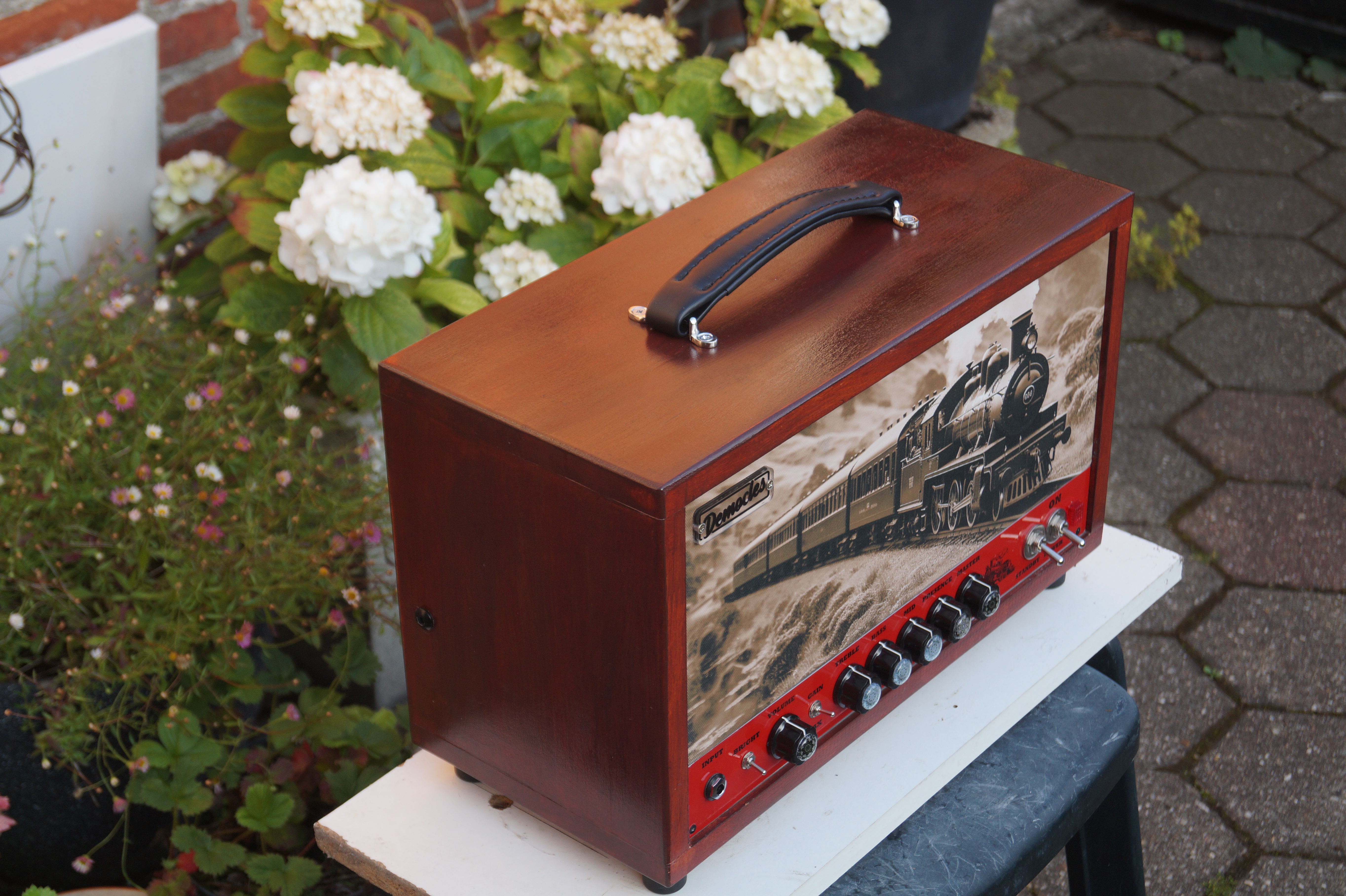

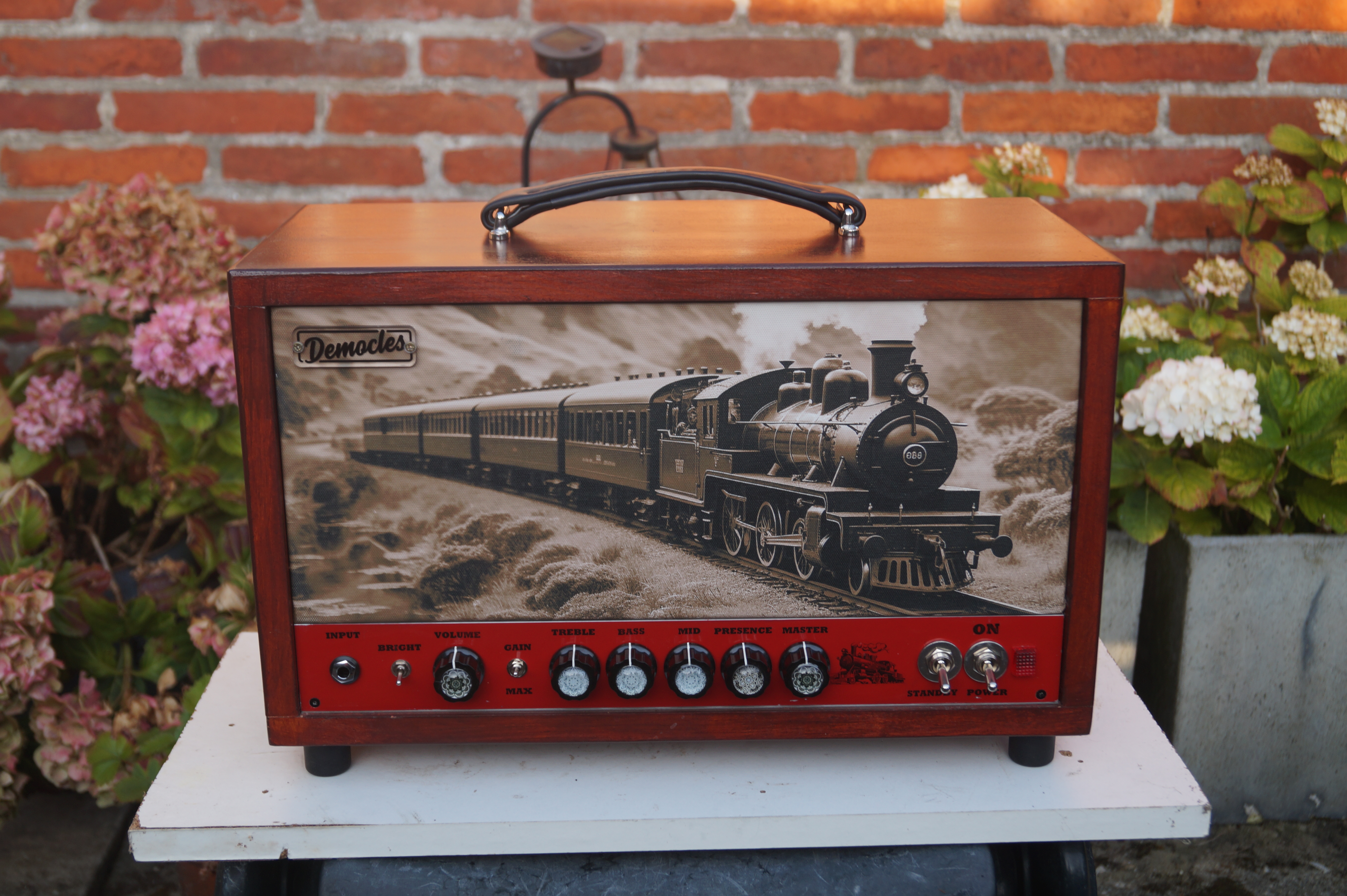

Een paar weken Griekenland er op zitten.
Tijd om de kast af te maken :D
Strakke bak. :kwijl:
Netjes geworden zo. :goedzo: :goedzo:
Bedankt jongens :dank:
Dat is weer heel netjes zo!

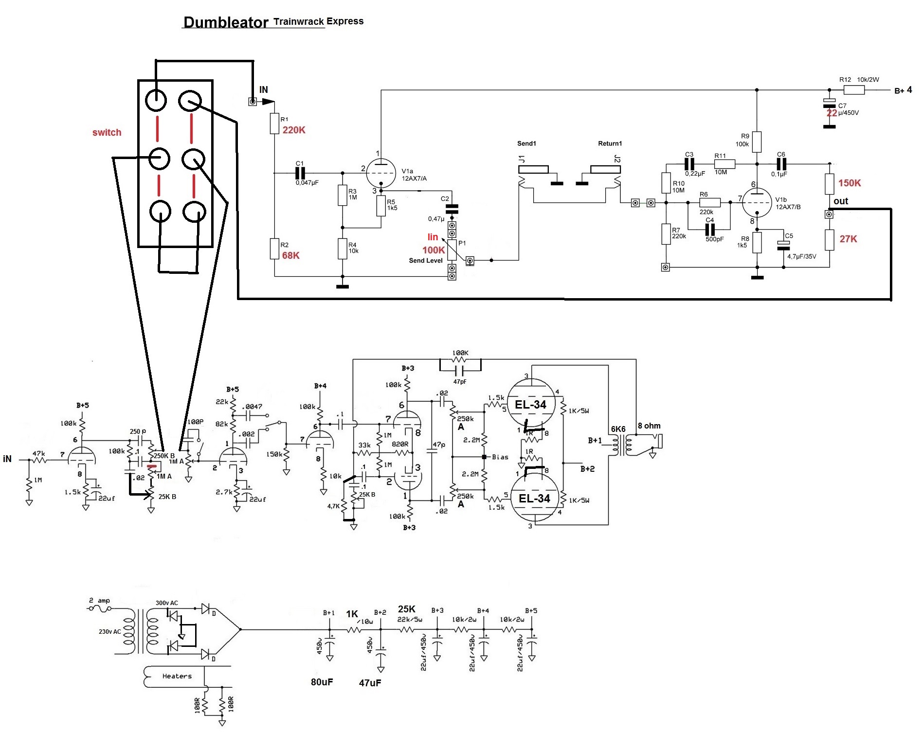

Even wat anders proberen met het FX gebeuren (send en return print].
Kwam een schakeling tegen genaamd ,,Dumbleator,,.
Een buizen FX schakeling.
Kunnen we dat proberen? :-k
Vast wel :lol:

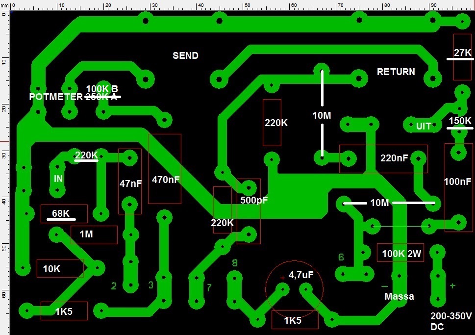

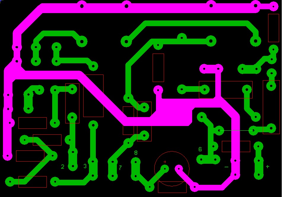

Eerst maar even een printje ontwerpen,rekening houdend met de afmetingen van de bestaande FX print.
De vraagtekens op de print geven aan waar ik printpennen plaats,zodat ik die weerstandswaarden kan veranderen zonder de print er eerst weer te moeten uitsolderen.
Oke,printje gereed en er in gezet.
Versterker aan en de gitaar ingeplugd en maar even horen hoe het klinkt :hide:
Het geluid klonk ,,VERROT,, :shock:
Ingang A en B geprobeerd,weinig verschil,Draai je de ingangs pot een beetje open dan werkt het,ga je verder dan begint de versterker heftig te piepen
met het geluid van een oude AM radio ruis op de achtergrond.
Dit werkt niet,dan de oude print er maar weer in,dacht ik.

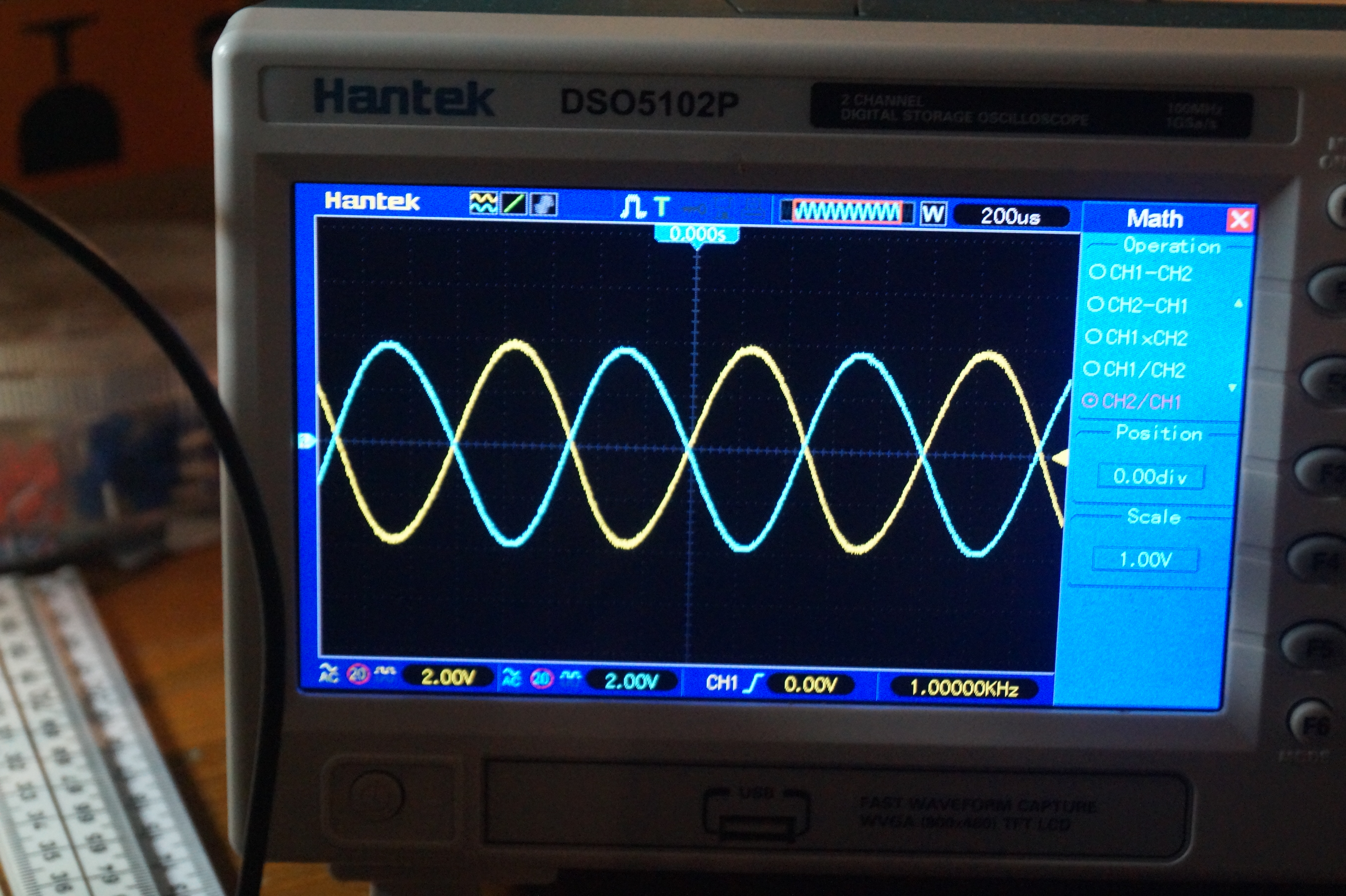

Eerst de boel maar eens aangesloten op de toonfiets en scope.
0,8mV /1KHz sinus op de ingang van de versterker gezet.
0,8mV is wat de grofste heavy humbucker gitaar elementen kunnen geven.
Dan wordt het al snel duidelijk .
De schakeling overstuurt en vervormt [afgevlakte sinus toppen en de negatieve golfhelft lijkt niet op de positieve]
PAUZE,denk,biertje,sigaretje,katten aaien,vrouwtje plagen eten koken, wat te doen? :think:

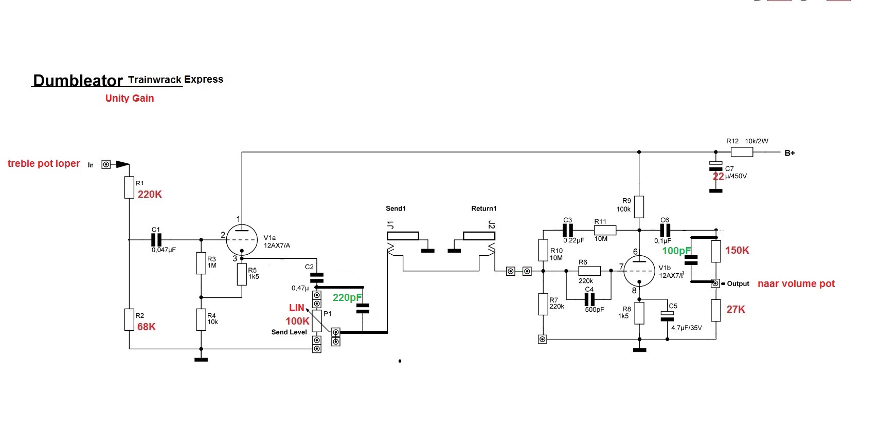

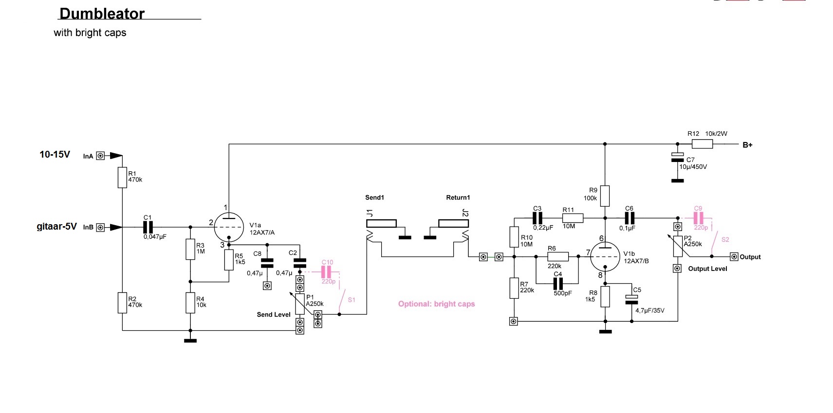

Het ingang signaal is waarschijnlijk te hoog.
Maar even kijken hoe de vorige schema dat oplost.
Hier is de ingang spanningsdeler 220K en 68K.
De onderste 470K weerstand overbrugt met een 250K potmeter en op 68K ingesteld en de uitgang ook voorzien van een 250K pot.
De bovenste 470K weerstand vervangen door 220K.
Toonfiest en scope er aan EN DAT WERKT GOED :yeah: keurige sinus op de scope,ook bij volledig signaal :proost:
De uitgang zo ingesteld dat in en uit gelijk is.[Unity Gain]
D.w.z. zonder fx staat er max iets van 4,6V op de loper van de treble pot met 0,8V op de versterker ingang.
Verhoog ik die 0,8 volt aan de ingang dan zie ik nog steeds een keurig sinus op de scope het amplitude loopt dan op maar de toppen vlakken niet af.
De uitgang potmeter afgekoppeld en gemeten en omgezet in een weerstand deler op de uitgang,kwam op 27K naar massa en 150K naar uitgang.
uiteindelijk de print er uit gehaald , aangepast en weer gemonteerd.
In is 4,6V en uit wordt dan 4,4V denk niet dat je die 0,2V gaat horen :lol:

Toch maar wat anders geprobeerd :-"
De massa sporen op de print zo verlegd dat iedere triode helft van de FX buis zijn eigen massa heeft,die uiteindelijk via een soort steraarde naar de min van de [ontkoppel] voedingscondensator loopt.
Zo was de Massa.
De nieuwe Massa.
En een verduidelijking van beide massa,s op de print: per triode helft 1. massa die niet door de andere helft loopt.
Printje gemaakt,morgen maar eens in elkaar solderen :)
