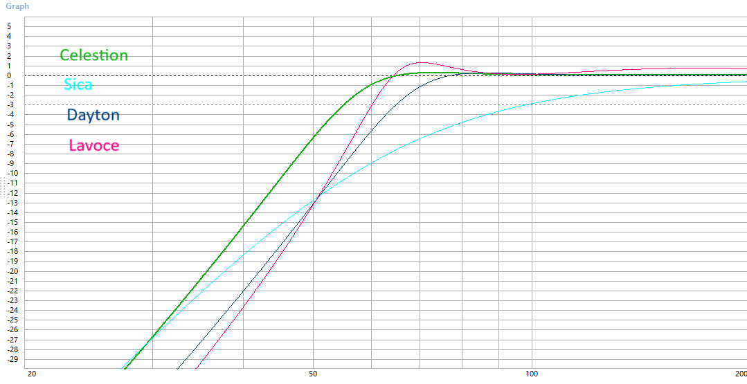

Een eerste standaardvoorstel van WinISD laat het volgende zien:
	-3dB F Hz	Volume (L)    Max SPL dB	Gevoeligheid
Celestion	55	     13	        103	         89
Sica	        95	    2,4	        102	         87
Dayton	        65     	      6	         99	         87
Lavoce	        60     	     18	        103	         91
We zien dat de Celestion vrijwel direct voldoet In een BR kast. De Sica heeft een hoornachtige versterking nodig in de bas. De Dayton komt net te kort en is duidelijk gemaakt voor een kleinere kast. De Lavoce doet het boven verwachting goed.

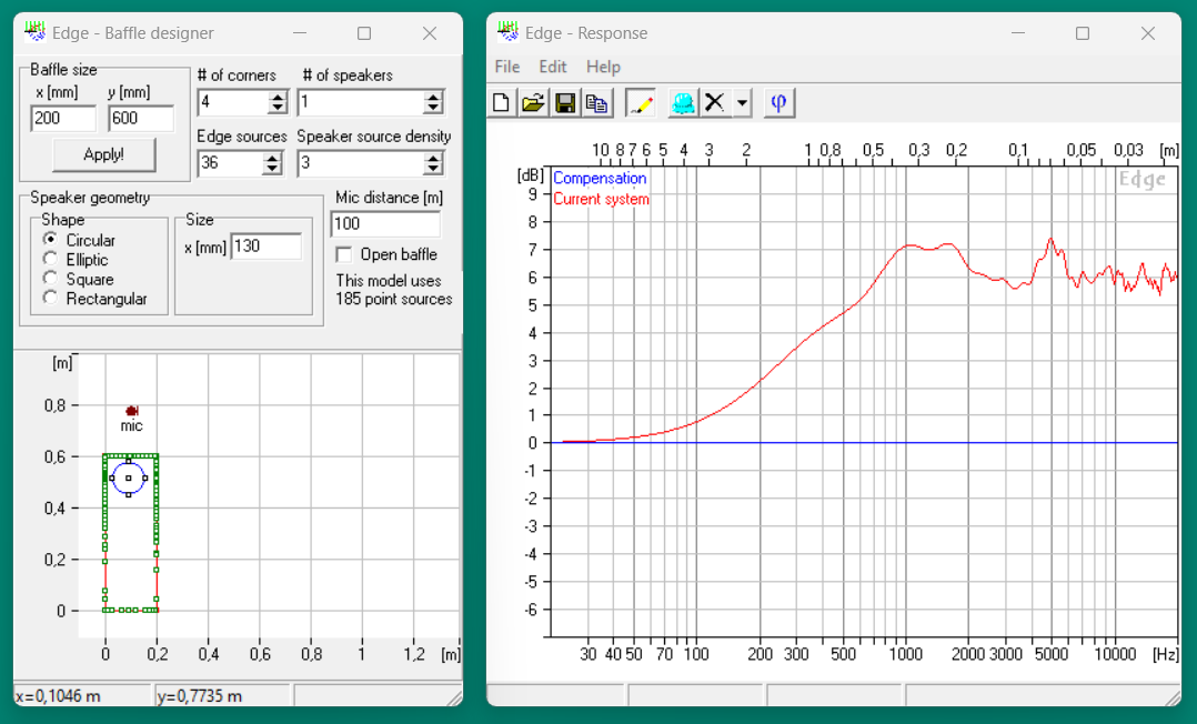

De Bafflestep lijkt ook niet problematisch te zijn.

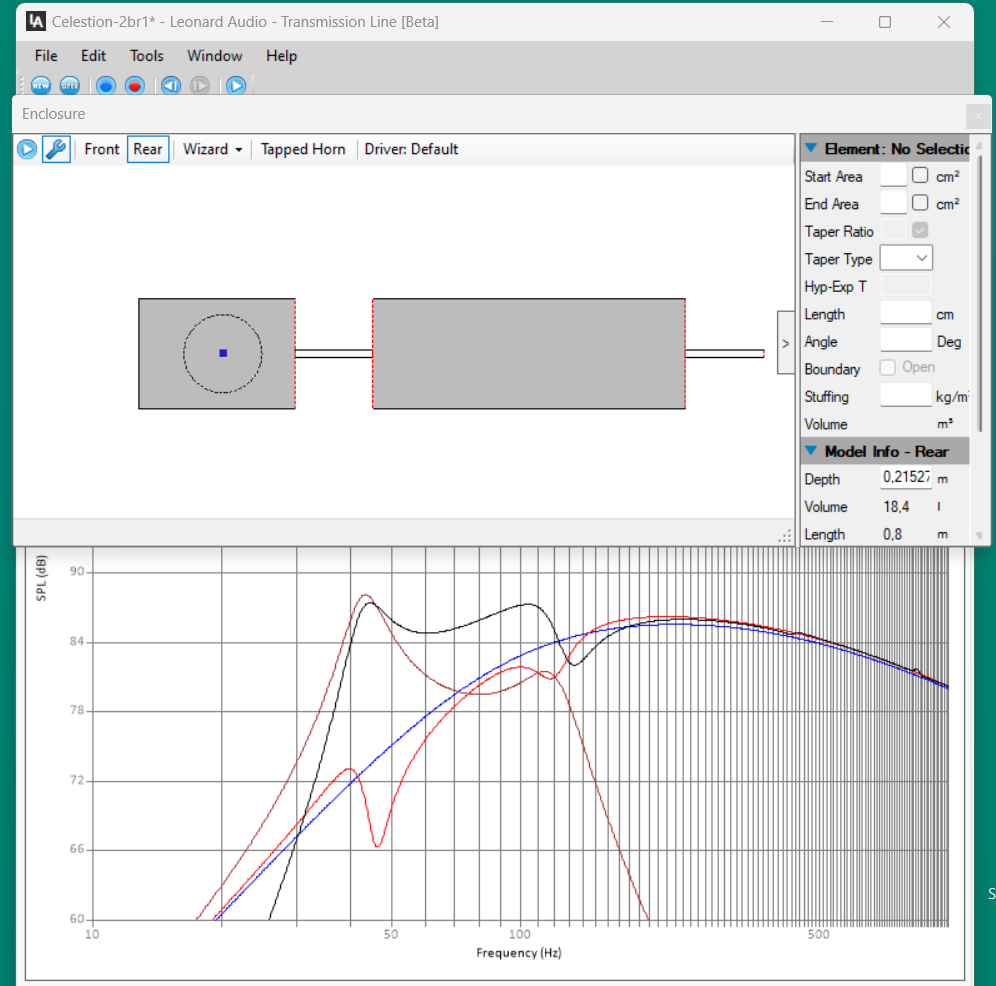

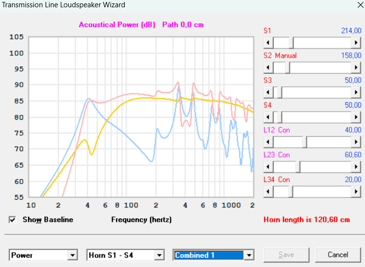

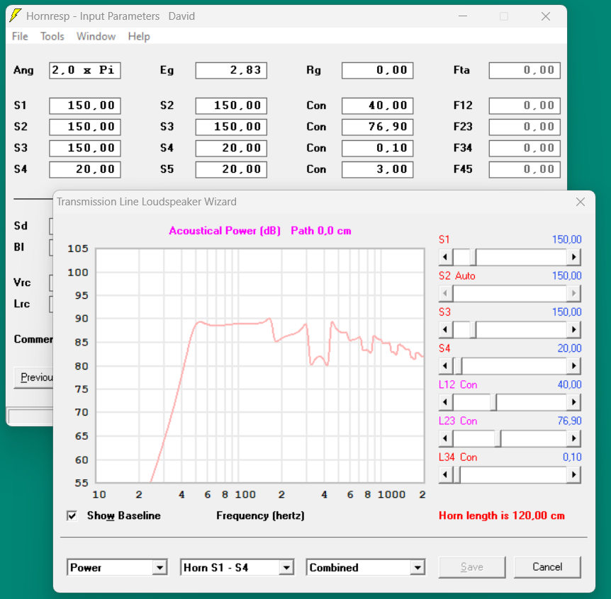

De Celestion TFX0515
Deze driver lijkt zich volgens de TSP’s goed thuis te voelen in een MLTL of zelfs een TL. Dus Hornresp maar eens aangooien of deze boude bewering hout snijdt.
Een TML met een lengte van 120 cm en <20 liter lijkt een goede mogelijkheid.
Een MLTL neigt naar een pijp met constante doorsnede met een korte brede BR pijp aan het einde.
Een simpele BR lijkt het ook gewoon goed te doen.
Een andere mogelijkheid is nog een dubbelbasreflex, deze zijn normaal een uitweg Als de Qts van de driver te hoog is voor een BR kast. Dat is in theorie hier het geval. Dit kan niet gesimuleerd in Hornresp, daar het aantal segmenten niet genoeg is. Een simulatie in Transmissionline geeft ook goede resultaten.

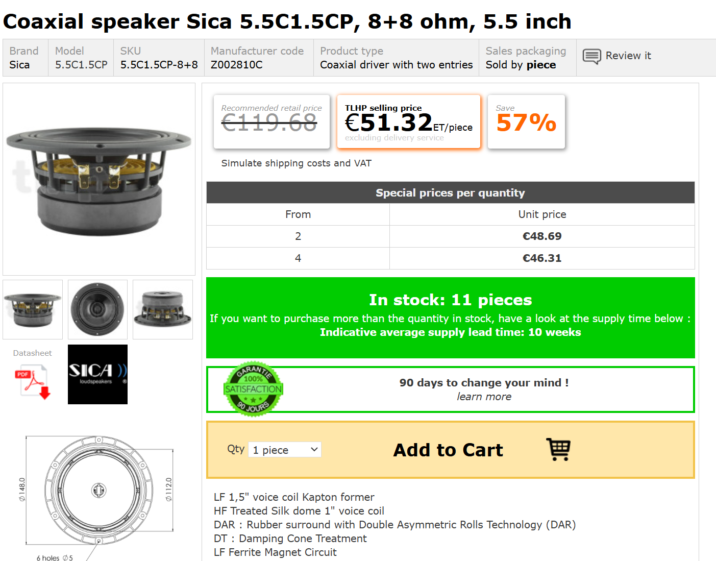

De Sica is in Frankrijk nog geen 70 Euro. Ik zou zeggen: onderin het zuiltje een 4e orde bandpass met diezelfde Sica zonder tweeter (of twee ervan, zijn €41 per stuk) en een GHP op de coax. Misschien nog een extra spoel voor de laagsectie, maar een en ander houdt het qua filteronderdelen best schappelijk.

Waar heb jij die dan gezien voor 70? Vind die 5" Sica coax ook wel een leuk ding maar vond hem te duur. Overigen vind ik het idee van een extra baspeaker (Sica 5,5 H 1,5 CP) 1e orde laag af gefilterd parallel aan de coax Sica ook wel een aardige. Beide zijn 8 ohm, dus dat moet lukken. Heb je ook mooi een mogelijkheid tot baffle step compensatie zonder rendementsverlies.
Re: David, een kleine vloerstaander
Bij TLHP, wel inloggen….
Berichten: 36749
Ik heb er geen account. Is ie ingelogd goedkoper dan? Zie een prijs van €114.89/st

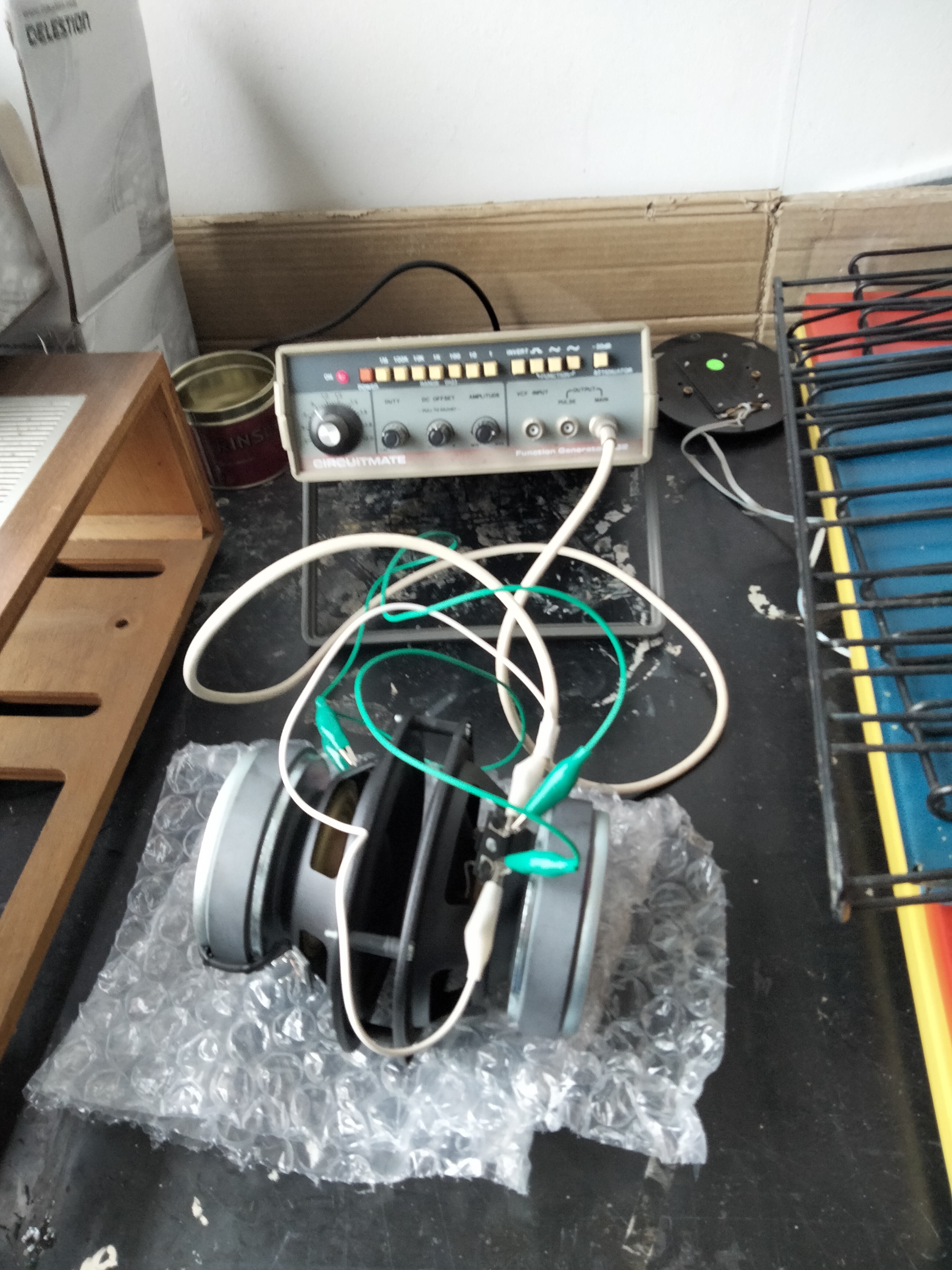

Ik heb de chassis binnen. Ze zijn steviger dan ik verwachte, de afwerkingskwaliteit is OK. Opvallend is wel dat achter de spider geen ventilatieopeningen zijn. Nu is de spider wel luchtdoorlatend, maar ik zou wel enige compressieproblemen verwachten.
Even een dagje wobbelen. Ik heb de TSP's gemeten en vooral de hogere Fs valt mij een beetje tegen.
fs; 	104.0;	101,5 		Hz
Qms; 	11.857	11,459
Qes; 	0.740	0,705
Qts; 	0.696	0,664
Fts; 	149.3	152,9
Mms; 	7.88;	8,71		 g
Cms; 	0.297;	0,282		 mm/N
Rms; 	0.434;	0,485		 kg/s
Vas; 	2.60;	2,47		 litres
Bl; 	6.392;	6,701		 Tm
Eta; 	0.39;	0,36		 %
Lp ;   	88.02; 	87,70		 dB (1W/1m)
Dd; 	10.00;	10,00		 cm
Sd; 	78.6;	78,6		 cm^2
Nu eerst maar eens (nou ja even) enkele kasten ontwerpen met de gemeten waarden.
