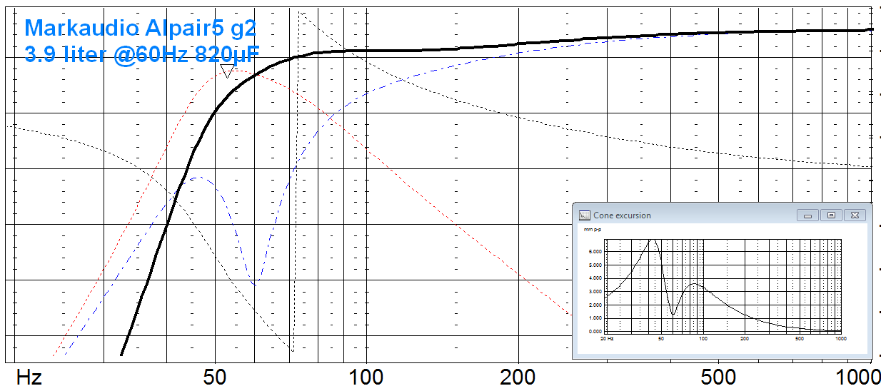

om aan het doel "subloos" te spelen te kunnen voldoen, zoet met zo'n mini drivertje met een fs van 101Hz wat meer aandacht aan de kast worden besteed, een gewone BR of gesloten komt niet laag genoeg. Eerst had ik een hoorn gedacht, maar dat ging al snel richting maatje vloerstaander. De volgende optie is TL, dat zou nog wel kunnen gaan passen in iets van 12" in t vierkant. Derde optie is BRHP, iets wat met de hogere Qt van deze driver wel voldoende diepgang op zou moeten leveren. voorbeeldje:
de 3.9 liter laten nog wel voldoende ruimte voor een grote mond poort (hoorn type), en dan krijgen we t wel in de maat van een stapeltje A4tjes.
Dit gaan we maar eens uitwerken op papier (poort aan de achterkant, met een knik er in), en eens gaan zoeken in de schuur wat ik nog aan multiplex heb liggen. Demping en exacte waarde van de serie condensator gaan we dan wel op t gehoor optimaliseren.

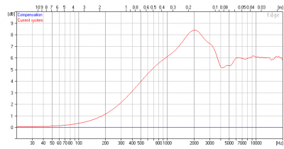

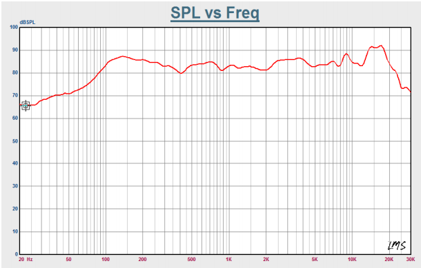

een correctie filter zal mogelijk ook nog wel nodig zijn, de typische MA bult bij 200Hz helpt (samen met de extra poort output van de hoorn-type poort) de gewone baffle step wel vrij aardig de wereld uit, maar die 2dB bult rondom de 2kHz is denk ik net te, maar mss valt t mee.
