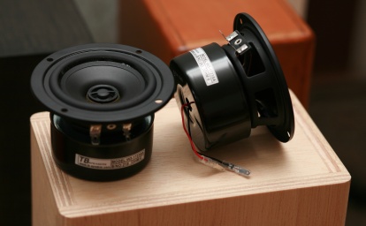

Na het geweld van vorig jaar, dit jaar weer een desktop speakertje, en wel een met een Coax, en wel die 3" van Tangband, de W3-1723.

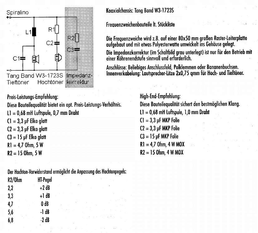

Uit de HH is al een desktop ontwerp hiermee bekend, de Spiralino. Ik heb een iets kleiner kastje voor ogen, de maat van een stevige stapel A4-tjes (op z'n kant dan wel): 297h210d125b. Wel zullen we volgens t motto "steal with pride" het filter van de Spiralino overnemen:
waarbij ik nog wel wat ga spelen met die serie weerstand van t hoog, zo met die 4.7 vond ik 'm in de Needle net wat te scherp

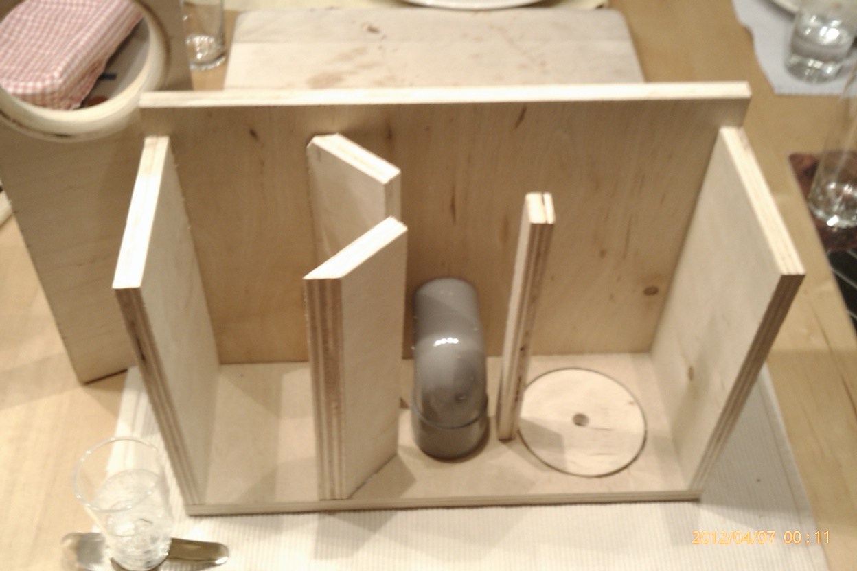

Hoe werkt die buis Henkjan :?: Zoals ik het nu zie maak je een gat in het zij- en achterpaneel en verbind je die door de buis :-s
Berichten: 15172
Re: het is weer pasen.....
Dit ziet er al goed uit. Vraagje, hoe diep wordt de kast?
Arno
Berichten: 3397
Bericht door Arno »
Moet die v-bracing niet andersom? 8-[
Berichten: 33822
die lag er zo in omdat die anders niet bleef stilzitten voor de foto....
210mm
nee hoor, het gat op die foto was voor de terminal :lol: de baffle staat daar los bij

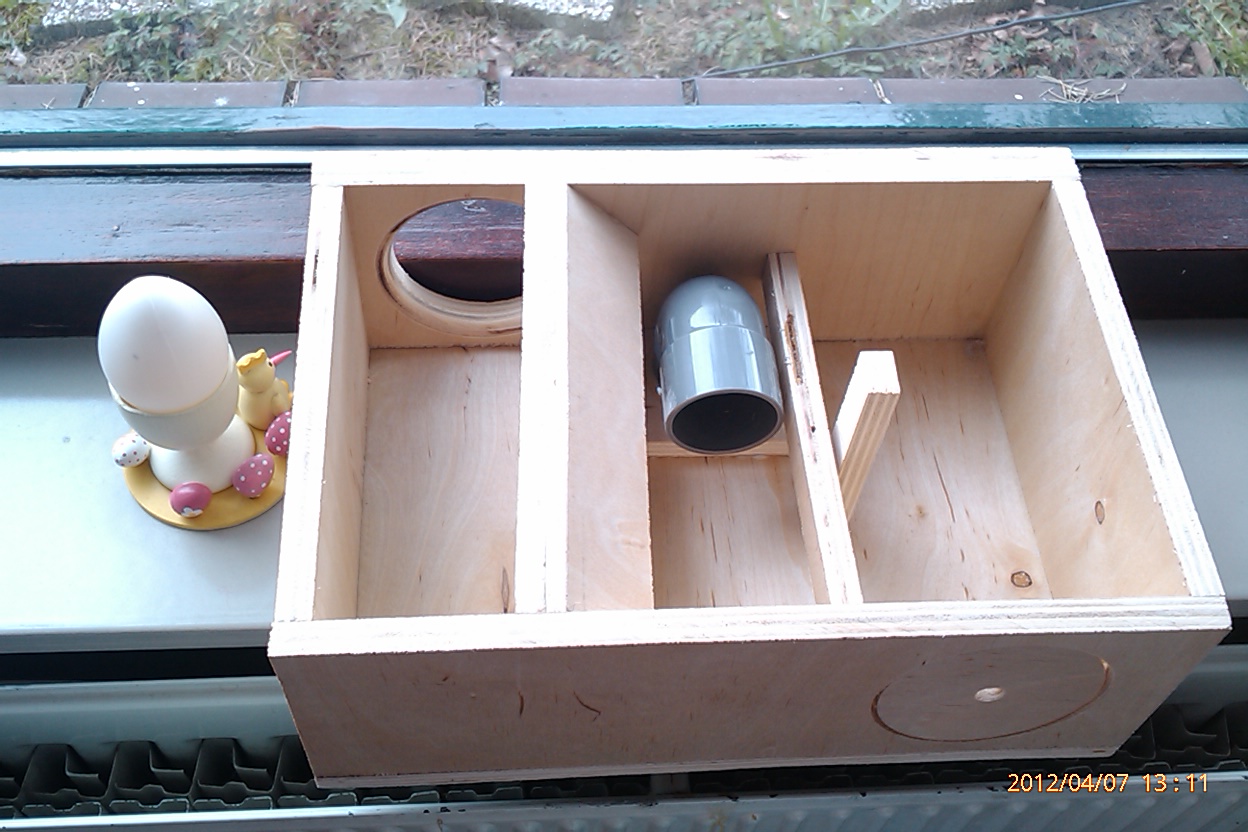

hier dan de status van nu:
baffle ook op z'n plek, BR poort idem. daar moet alleen nog een stukje langer worden.

de BR is dus een bochtje ? Hoe heb je de dia en inhoud bepaalt ?
Berichten: 14139
Het lijkt wel of de kier tussen de V-schotten nu erg krapjes is...?
Berichten: 33822
in de sim is t uiteraard een rechte pijp. ik heb geschat dat dit bochtje overeenkomt met ~4cm lengte (padlengte midden in t ding zeg maar). ik zal straks de afstemming controleren (meten) om te zorgen dat die echt ~55.5Hz wordt
het oppervlak er tussen is 1.5*Sd...

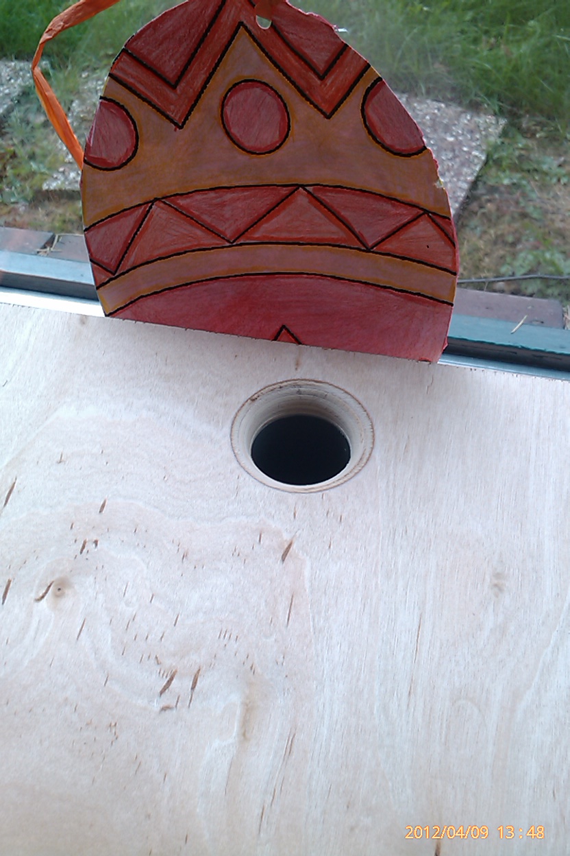

maar nadat de 1e paasdag door diverse ander paasverplicjhtingen voor de audio grotendeels verloren ging, ben ik vandaag met de BR poort aan de slag gegaan.
Eerst even een toelichting over de uitvoering: ik heb de poort gemaakt van standaard 40mm PVC pijp (3mm wanddikte) van de bouwmarkt, o.a. ook omdat er een bocht in de pijp moest komen en dat daarmee erg makkelijk te doen is. daar gebruik ik dit type elbow voor:
Deze monteer ik als volgt: eerst maak ik in een plaatje multiplex van ~5*5cm een gat van 40mm waar de smalle kant precies in past. Dat plaatje lijm ik aan de binnenkant van de wand van de kast daar waar de poort moet gaan komen. met de speedboor maak ik dan een gat in de wand groot genoeg om met de copieerfrees in te kunnen. Dan lijm ik de elbow er in (bruislijm), en vervolgens met de frees ruim ik dat gat in de wand op naar exact de diameter van de PVC pijp, en daarna maak ik een flare er aan met de afrondfrees (10mm). En dan ziet het er van buiten dus zo uit:
De poort moet nog wel wat langer worden dan alleen met de elbow, dus een stukje pijp schuif je er gewoon in, in dit geval heb ik het einde van de pijp 45° afgeschuind:
5cm lengte van het rechte deel gaf de juiste afstemming (zie volgende bericht)

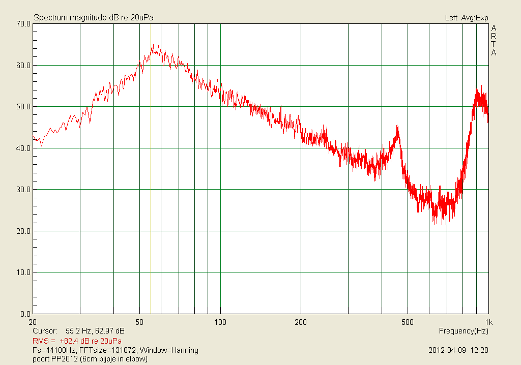

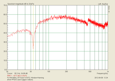

Het afstemmen van de BR poort

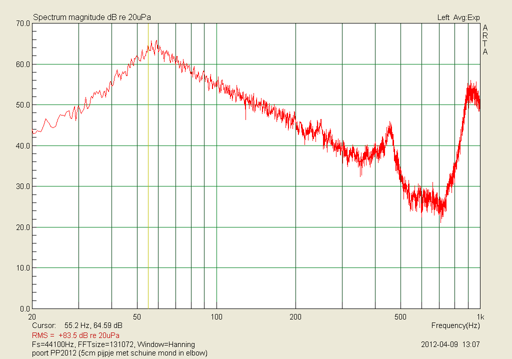

Mede door de dyi flare, en de knie in de poort is het lastig om de afstemming puur op simulatie en met de duimstok te doen. dus Arta opgestart om de afstemming te meten en zo de lengte van de poort experimenteel vast te stellen. Ik meet dan close range de output van de driver, en waar de dip in de output zit is dus de afstemming van de poort (dit is de echte afstemming [1], het (ook hier) vaak aanbevolen meten van de impedantie en dan het minimum tussen de 2 bulten nemen is niet juist, het komt in de buurt (soms zelf erg dicht) maar waarom iets halfbakken meten als het ook net zo makkelijk goed kan?).
De eerste poging met een 8cm pijpje na de bocht gaf een ietwat te lage afstemming (52Hz). Volgende versie was met een 6cm pijpje en deze was netjes 55Hz:
we zien een nette scherpe dip op 55Hz in de driver output, en de bijbehorende poortoutput. Ook valt op dat de 1e resonantie van de poort (~450Hz) zelfs te zien is in de output van de driver :shock: de nog veel hogere output bij 900Hz zie je daar gelukkig minder sterk terug, maar duidelijk maakt het wel dat het een erg goede keuze was om de poort niet voorop te zetten!

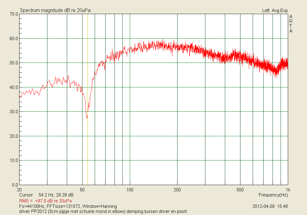

Vervolgens (omdat ik de ruimte er toch voor had) heb ik een afgeschuinde poort getest, het rechte deel van de poort 5cm lang bleek te zorgen voor vrijwel exact de zelfde afstemming als de rechte poort met 6cm pijpje:
we zien geen significante andere curves met deze schuine poort, dus wat mij betreft kan het kastje nu dicht (of iemand moet nog een erg goed idee hebben hoe ik die pijpreso weg kan houden van de driver :idea: ).

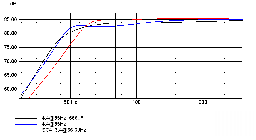

Spannender vind ik hoe de totale responsie er uit ziet ....
als het goed is zoals die zwarte lijn in deze grafiek:
de metingen die ik nu gedaan heb zijn nog zonder de HP condensator overigens

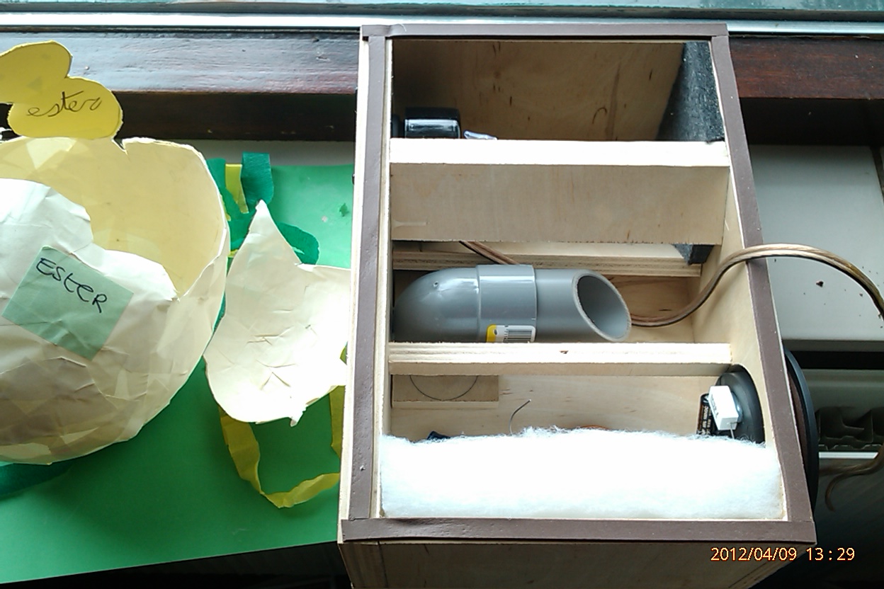

ipv demping in de pijp (die de output van de pijp sterk verlaagt, iets wat voor dit ontwerp ongewenst is) heb ik die pluk BAF die ik onderin had liggen verplaatst naar tussen de v-brace en de BR pijp. dan meet ik dit:
wel is de reso frequentie ietwat verlaagd nu
we zien dus dat die hobbel bij 450Hz in de driver output vrijwel weg is, en dat die piek in de poort output daar ook weg is! dit zou er op kunnen wijzen dat het dus geen reso in de poort was, maar in de lengte richting van de kast :idea:
Ja dat is wel logisch. 450 Hz is iets van een golflengte van 66 cm. Dan zou het poortje 1/2 λ = 33 cm lang moeten zijn en dat ziet er op de foto niet zo uit

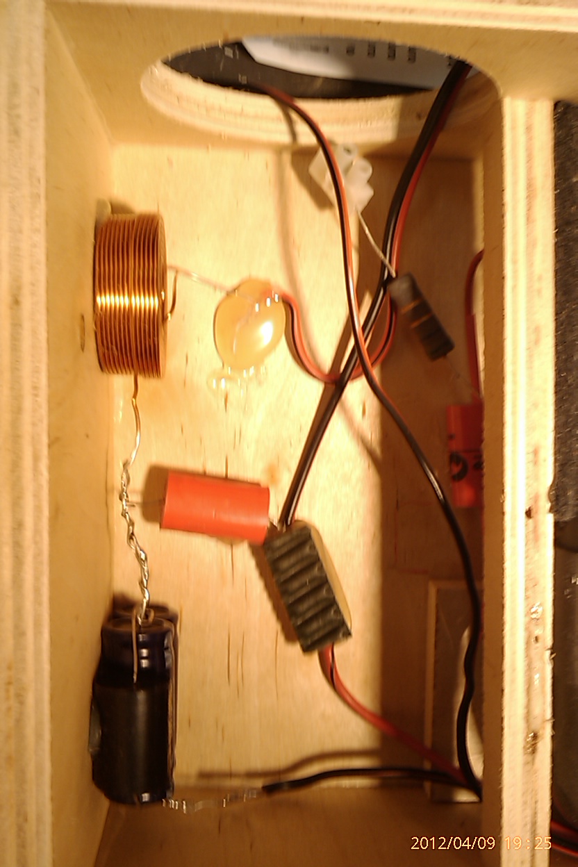

zo, filtertje in de 2e kast alvast er in, weerstand met croonsteentjes om nog wat te tweaken met t nivo van t hoog
Berichten: 33822
andere filter zit er ook in, nog een beetje BAF onderin, en ze staan in de lijmklemmen. ff wachten op droog weer om de randen netjes te frezen... [bedenk me net dat t leuk was geweest om nog een foto te hebben van het interieur met alles definitief, maar nu te laat :evil: ]
