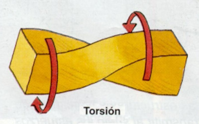

Een detail wat terugkomt: je blijft torsie noemen en dat verwart mij. Ik zie niet hoe het gedrag van een plaat onder een torsie belasting relevant is voor jouw toepassing. Doorbuiging, onder mechanische belasting of druk, dat zeker wel. Torsie is een andere belasting en die zie ik niet in een luidsprekerkast. Dit is torsie:
Torsiebelasting van een balk
Daarop gaan ontwerpen en testen lijkt mij irrelevant. Wellicht zie ik iets over het hoofd.
Het klinkt als een niet nader te duiden handeling met mieren. Maar als we ideëen willen uitwisselen over mechanische eigenschappen van materialen of constructies dan is de terminologie belangrijk om elkaar goed te begrijpen.
Meer algemeen wordt bij het beschrijven van materialen of constructies een aantal soorten van vervorming onder belasting onderkent. We kennen buiging, rek/krimp en torsie. Buiging van het plaatmateriaal lijkt me hier de enige relevante vorm van vervorming die je wilt beïnvloeden door de keuze van materialen en de (sandwich) constructie.

AntonZ schreef: do 21 dec 2023, 10:48
Dat is prima, wil ik ook van je aannemen Anton. Ik heb het echt alleen maar bedoeld als wat ik met 2 proefstukjes ervaar: de ronde gaten perforatie laat zich minder vervormen en uit de hand is torsiekracht op een plankje makkelijker uit te oefenen dan de boel samendrukken. Het was een constatering die wellicht niets zegt over hoe panelen belast worden, daar ben ik niet voldoende in thuis. Het vertelt me wel iets over de honingraad stijfheid, het liet zich behoorlijk makkelijk vervormen vergeleken met rondingen maar de rondingen begonnen ook verder uit de rand.

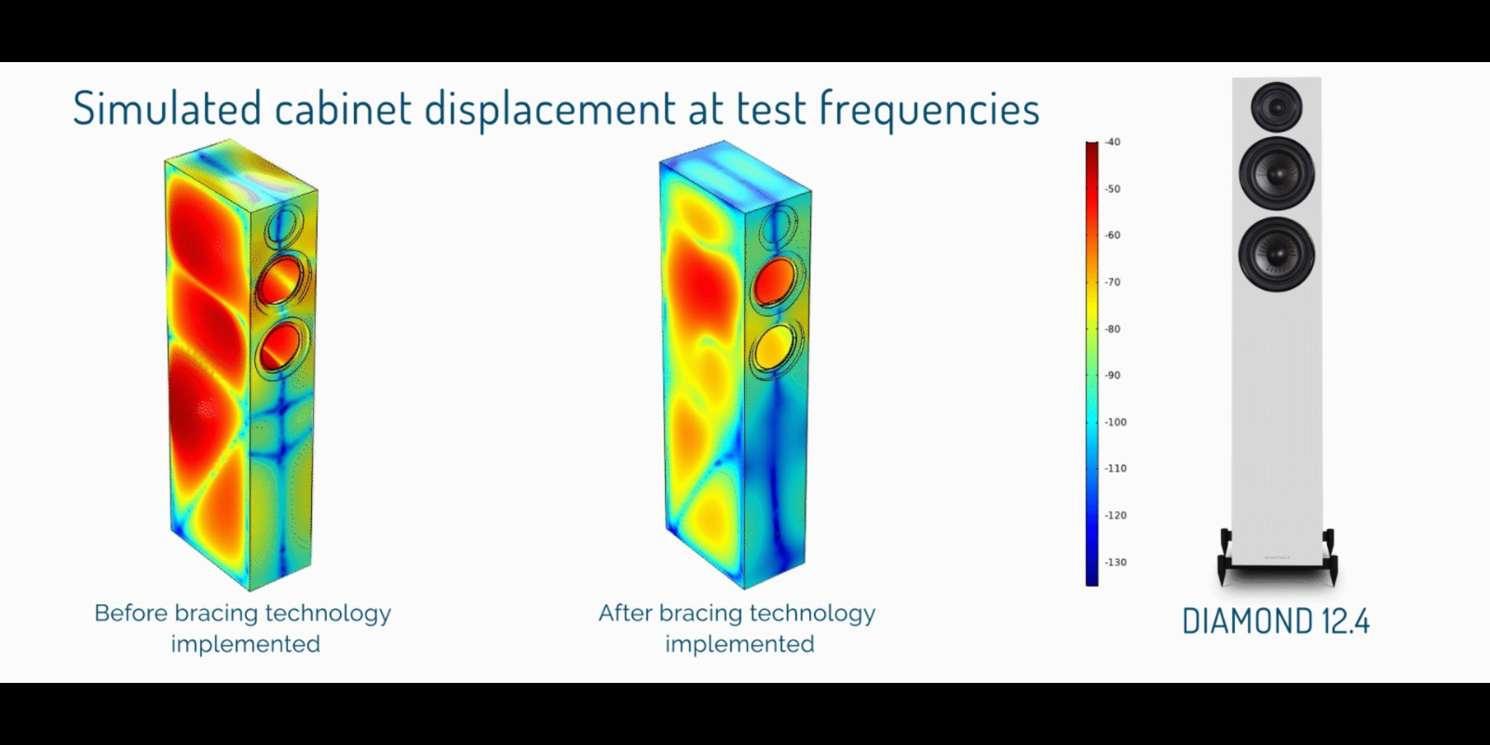

Bij een PA luidsprekerbox zijn de krachten vrij fors en is het plaatmateriaal relatief dun.
Hier 2 voorbeelden van resonanties in de behuizing, het lijkt me dat er meer dan alleen een simpele buiging optreed in de wanden:
https://www.wharfedale.co.uk/diamond-12-4/ (even scrollen naar onderaan de pagina)
Ik kan me best voorstellen dat de krachten op een wand, zeker als er gedeeltelijk bracing is, meer dan alleen buigen in 1 richting is. Maar goed, dat laat ik los, want ik begrijp waar mijn terminologie voortkomt uit onkunde - niet over wat torsie is - maar of het überhaupt een issue is. Ik zou er niet raar van opkijken, maar gelet op de verwarring die het oplevert laat ik dat voor nu even los.
