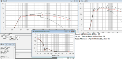

Een vriend van me is bassist en kwam onlangs met de vraag om een compacte speakercabinet die diepgang heeft, ook bij lage volumes. Dit is voor oefenen in de huiskamer en kleine akoestische settings geschikt, het is voor erbij en voor die gevallen dat groot en zwaar spul een overkill is.
Uiteraard meteen gekeken naar de ontwerpen van Arjank en Tony Gee. Een aantal drivers geselecteerd en vervolgens is het dan de criteria bijstellen zodat er een knoop doorgehakt kan worden. We gaan het proberen met een 8” woofer in ca 15 liter. De behuizing wordt uitwendig ongeveer 29x29x29 cm.
Dit zijn nu de kandidaten:
B&C 8FG64 (135,-)
Oberton 8MB201 (115,-)
Faitel pro 8PR200 (170,-)
Monacor SP8/150PRO (58,-)
Om een 8” en een tweeter kwijt te kunnen wordt het krap, de woofer wordt daarom eventueel ‘rearmount’, zodat de tweeterflens de wooferdiameter iets kan overlappen. Het kan zijn dat er een breedbander van ongeveer 3” wordt gebruikt. De Vifa TG9-FD10/4 of Vifa TC9-FD18/8 bijvoorbeeld.
Maar eerst willen we de knoop door hakken welke woofer we willen gebruiken. Oberton en B&C geven een Xmax op die hoger is dan “Spoelhoogte – poolplaathoogte / 2 “ en die verschillen zijn groot en bepalend voor welke woofer optimaal zou zijn. Graag jullie advies.
Hier de simulaties, eerst die van de datasheet Xmax. FailtalPRO specificeert dat als volgt: (Spoelhoogte – poolplaathoogte )/ 2 + 1/3 poolplaathoogte, Oberton doet er 1/4e van de poolplaathoogte bij :-k Ik verwacht dat de Monacor met 6 mm de 'normale' Xmax opgave heeft, maar kan dat niet onderbouwen.

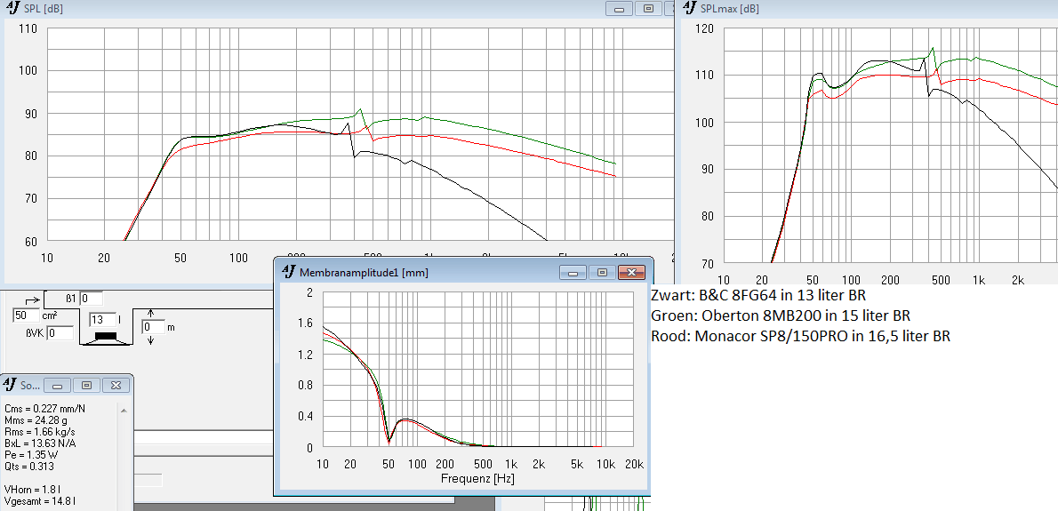

En dan met de 'normale' Xmax vergelijking:
Tja, dan kan de keuze er toch anders uit komen te zien.
Zeker gezien de prijs van de Monacor, 58,- euro :lagge:

Ik weet niet wat voor amp je hiervoor gaat gebruiken, maar gezien het dynamische bereik van een basgitaar ben ik bang dat dit kastje niet lang zal leven.

Kun je dat onderbouwen? Ga er rustig vanuit dat dit voor situaties is waar 1x 10" voldoende zou zijn, en waar grotere systemen te luid worden als er diepgang wenselijk is. Doel jij wellicht op conusuitslag onder Fb?
Bedenk dat Arjank K een 8" hoornreflex heeft met de Oberton...

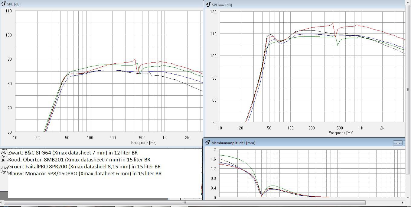

Dat criterium is dus wel gehaald. Ik had over de voordelen van de 64mm spreekspoel nog niet nagedacht. Daarnaast zit die woofer ook in 12 liter en wordt hij onder fb behoorlijk geremd zo lijkt het. De vraag is alleen of dat niet gaat klinken als vervorming. De goedkope Monacor SPA8-PA heeft dat namelijk ook, die kan in 12 liter ook vrij goed en slingert veel minder uit onder fb. Helaas 4 mm Xmax (al is dat vergeleken met de 5 - 5,5 van de B&C, Oberton en FaitelPRO nog helemaal niet zo slecht) en kost maar 36,-. 2 stuks in 22 liter gaan als de brandweer... maar 22 liter willen we niet nodig hebben. Dat is een kubus groot genoeg om een 12" in te stoppen ](*,)
Zie hier hoe luid zo'n 8"PA driver gaat met 6mm Xmax of minder. Een moderne subwoofer met flinke Xmax heeft alleen onder 45 Hz een voordeel. Ook is het uitslingergedrag onder Fb meer onder controle. Alleen willen we wel een driver die ook bij lage volumes een mooi laag weergeeft, dus wellicht is het helemaal niet handig dat de woofer hard opgehangen is. De B&C drivers hebben een hoge Qms, wat volgens mij duidt om weinig mechanische verliezen v.w.b. de ophanging.. toch? :-k
De Rms factor is ook een indicatie, die willen we zo laag mogelijk hebben.

Een grotere spoel zal zeker een voordeel zijn, die B&C lijkt mij redelijk eruit springen qua parameters, hij is 8" maar heeft een aandrijving die en 12" of 15" nog niet zo misstaan. Ik denk wel dat het een vermogens slurpertje is. Dus daar moet je een flinke versterker op zetten.
EDIT: B&C raadt zelf aan een 15 liter kast afgestemd op 50Hz.

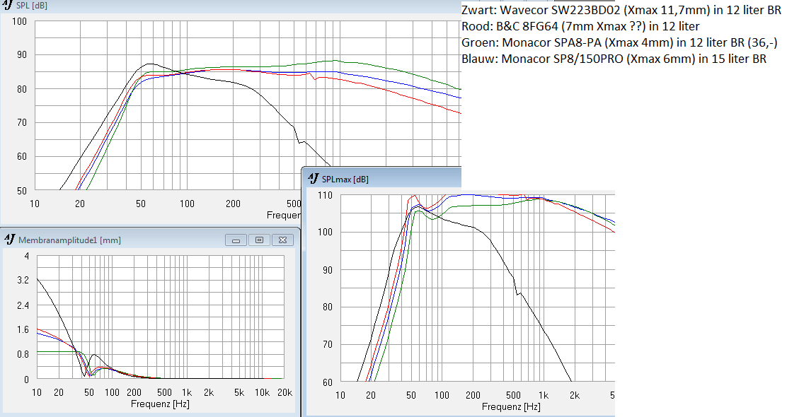

In 15 liter slingert die B&C nogal op rond de afstemfrequentie, dus ik heb de inhoud kleiner gemaakt. Ook was het daardoor makkelijker vergelijken, de curves lijken meer op elkaar.
Toch is die Monacor SP8/150PRO een leuk ding, maar als die B&C echt beter is dan zal dat hem ook kunnen worden. De Xmax van de Monacor lijkt me hoger al is het even een gok wat het buiten Xmax gaat doen. Als de '6' van Monacor vergelijkbaar is met de '7' van B&C dan gaat de B&C die monacor wel flink voorbij en dit in een kleinere behuizing. Maar de Oberton ook... :-k
Welke basreflexpoort oppervlakte zal ik moeten aanhouden? 50 cm^2 of kan dat ook minder?

De B&C woofer is meer dan 2x zo zwaar qua gewicht dan de Monacor, dus veel degelijker en zwaarder gebouwd. Tevens 300W RMS versus 150W RMS dus elektrisch veel zwaarder belastbaar. Ik twijfel er niet over dat die B&C de Monacor compleet weg zal spelen mits er voldoende vermogen beschikbaar is.
Qua poort lijkt 50cm2 me ruim voldoende, dat is een poort van rond 80mm dat is niet kinderachtig voor een 20cm driver.
