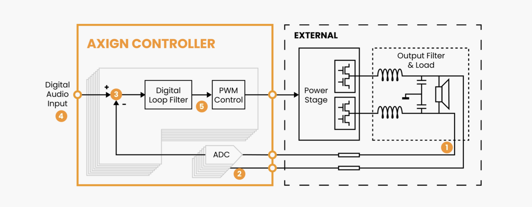

Ik zit met een als maar knagende vraag: wat is het nut ervan om een versterker zo goed te maken dat de vervorming onder de promille duikt en vervolgens dat uitgangssignaal ervan aan een luidspreker toe te voeren die er gezellig een paar procent vervorming aan toevoegt. Oftewel: waarom de feedback loop niet achter de luidspreker aansluiten (sensor op Luidspreker voor uitslag / snelheid of versnelling)?
Heeft iemand dat wel eens geprobeerd?

jhmkoop schreef: za 08 jul 2023, 19:38
Of Axign - een bedrijf uit het oosten van het land. Daar ontwikkelen ze controllers die de vervorming aan de luidspreker-polen (dus zonder massaversnellingsmeter (3 x Woordwaarde) meten, zetten deze razendsnel om naar een digitaal signaal en corrigeren dan in het digitale domein het signaal. Dus een digitale feedbackloop.
