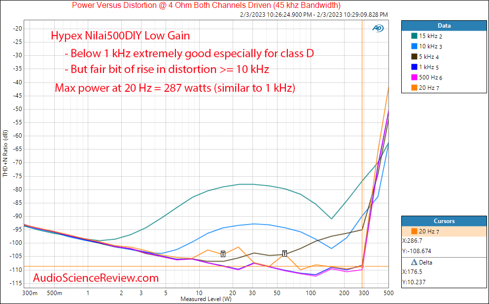

Er is een Alpha Audio sample en een Alpha Audio live stream vergelijking met 3 klasse D versterkers.
Had ze eerst zelf willen maken maar het duurde te lang en de verhoogde vervorming in het hoog heeft me een andere kant op geduwd.

TabCam schreef: di 18 apr 2023, 19:22
Daar zijn er vele van. Mag ik vragen welke dat is?

Re: Hypex Nilai Class D technology
Bericht door Fedde »
Bij 15k is het wel bar ja. Aan de andere kant praat je dan over 30k, 45k en 60k producten, waarschijnlijk moeilijk hoorbaar...
Als de kat rare sprongen gaat maken weet je waarom :lol: Ding gaat sowieso niet boven de 50 kHz. Dus waar die vervorming dan zit?
30k en 45k... :)
Bericht door Robbie »
Beste mede forummers,
Even kijken of ik het snap, +3db is een verdubbeling, + 10 db een vertienvoudiging en 20 db een verhouding van 100* enz, want het gaat hier over vermogen en niet over spanning. Dus - 70 db is dus een verhouding van: 10*10*10*10*10*10*10 komt overeen met 0.00001%.
Ik vind zo'n bobbel in een grafiek ook niet mooi, maar om .00001 % bar en boos te noemen...
Bovendien denk ik dat Pjotr het ook al nuanceerde door te wijzen op waar die "vervorming/ harmonischen" zich dan bevindt.
Dat is het gebied voor vleermuizen en die luisteren voor zover ik weet niet naar muziek.
Ik begrijp ook de behoefte niet om te vergelijken als het gaat over waarden lager dan -60 db.
Volgens mij zit een LP gebaseerd systeem dan op ca. -50db en er zijn vele audiofielen die daar bij zweren.
Als ik het fout heb weet ik, dan er velen zijn op dit forum die mij deskundig kunnen corrigeren.
Bij voorbaat dank,
Rob.
Je zit in de goede richting Robbie. Alleen dat vervormingsverhaal is nogal verwarrend. Met die cijfertjes stunt Hypex zelf graag in de zin van "Kijk mij nou hoe goed ik ben". Doen zij niet alleen hoor, doen ze allemaal. Dus ja is het niet zo gek als men ze aan die staart trekt.
B.t.w. Zie https://en.wikipedia.org/wiki/Total_harmonic_distortion Je moet dus even het aantal nulletjes bij stellen in je voorbeeld.
Dank je wel Pjotr,
Dat stunten met de cijfers was voor mij eigenlijk ook het enige wat mij meteen negatief opviel, een kreet als "10 x zo goed" is onzin.
De cijfertjes zijn natuurlijk bijzaak voor de gebruiker en voornamelijk interessant om te toetsen voor de ontwerper en QC in de productie.
Ik duik er nog even in om te kijken hoeveel nulletjes ik er naast zit...,want het is me nog niet direct duidelijk.
Groet,
Rob
Je zit er nogal wat nullen naast, omdat 3dB een verdubbeling van vermogen is en 10dB een vertienvoudiging van vermogen. De metingen gaan echter over spanningen en het vermogen loopt kwadratisch op met de spanning. Dus dan gaat een verdubbeling van vervorming samen met een verhoging van 6dB en een vertienvoudiging wordt 20dB. -70dB is veel te hoog naar mijn idee. Voor hoogwaardige apparatuur zie ik 2de en 3de harmonische liever niet hoger dan -110dB en alles wat daarboven zit liefst beneden een ruisvloer van -140dB. Maar zeker beneden -120dB. Dit komt overeen met 0.0001%. Als je corrigeert voor jouw rekenfout is dat precies de 60dB die jij als grens aangeeft.
Als dan uit luistertesten blijkt dat nilai beter klinkt dan purifi, dan betekent dat tegelijk dat dit soort metingen allesbehalve zaligmakend zijn. Verschillende apparatuur met zeer vergelijkbare vervorming klinkt toch anders. Dit zit waarschijnlijk in het dynamisch gedrag wat nooit gemeten wordt. En ook zeer moeilijk is. Maar ja de cijferfetisjisten kopen op basis van wat Amir post en niet op basis van luisteren.
Hartelijk dank Pjotr en Jeroen, zo kom ik weer wat verder.
Ik heb me dus in de luren laten leggen door de vermelding "measured level W" op de x as, waardoor ik met 3 db (vermogen) voor een verdubbeling rekende ipv 6db (spanning).
Groet,
Rob.
