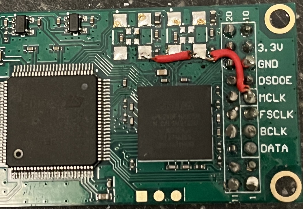

Ik ben nog niet zover. Ik heb wel de Xing U30 even aangepast. Het verwijderen van de klokken ging erg mooi met het hetelucht station. Die kan ik prima hergebruiken of wellicht iemand anders blij mee maken.

Bedankt.
Als ik zo naar het soldeerpad van de Xing U30 klok kijk dan zal die zonder hetelucht zelfs bijna niet te verwijderen zijn.
Berichten: 12869
Re: zuivere DSD dac
Een hoop flux erbij en zacht soldeer misschien. Maar met hetelucht gaat het snel en heel netjes.

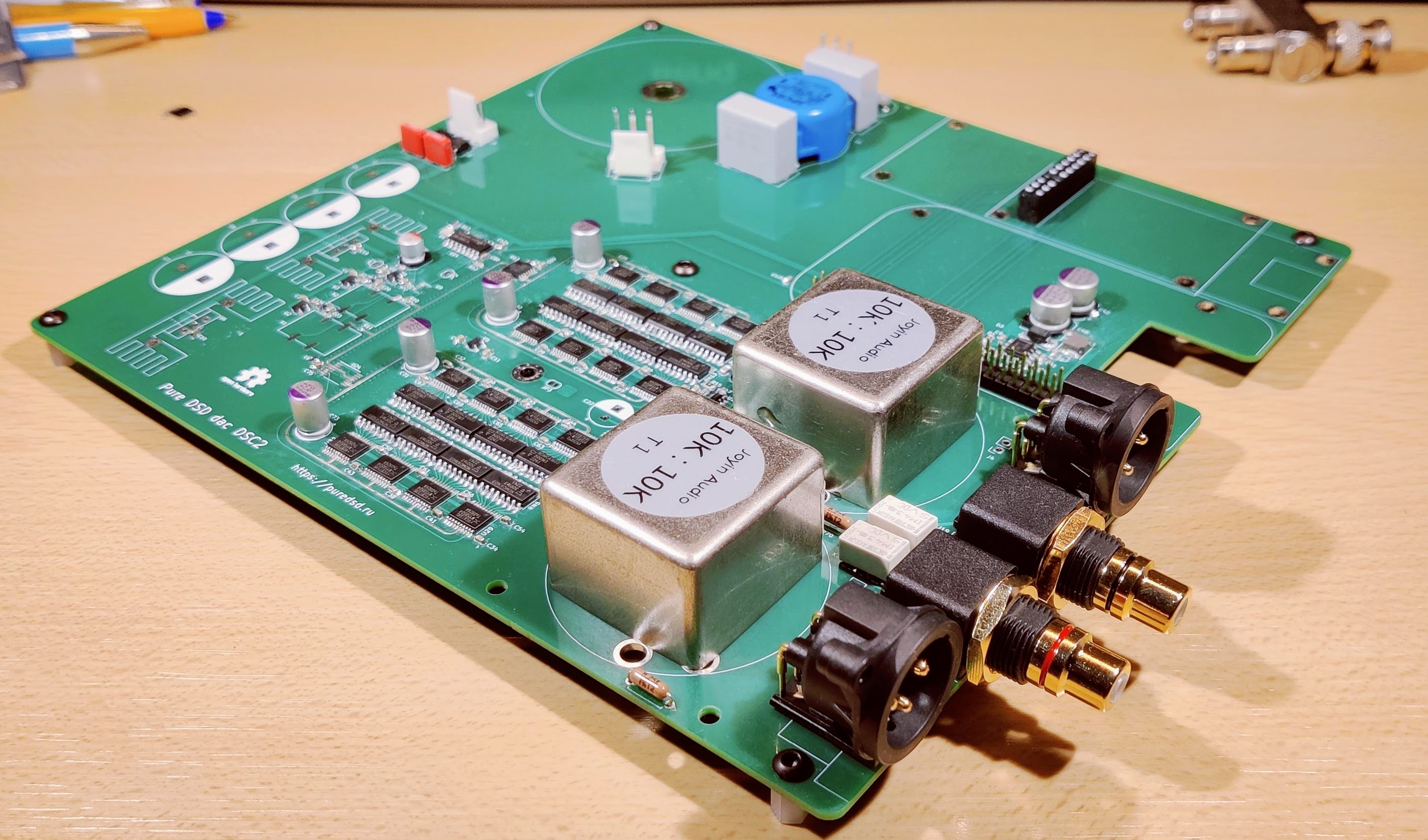

Zo dit moest toch nog even af voor het weekend.
Vandaag de laatste spullen opgehaald bij Jeroen en ben komend weekend een paar dagen weg en dit kriebelt dan dat het af moet.
Nog niet aangesloten, eerst alles nog eens goed doorlopen voor dat ik er spanning op ga zetten.

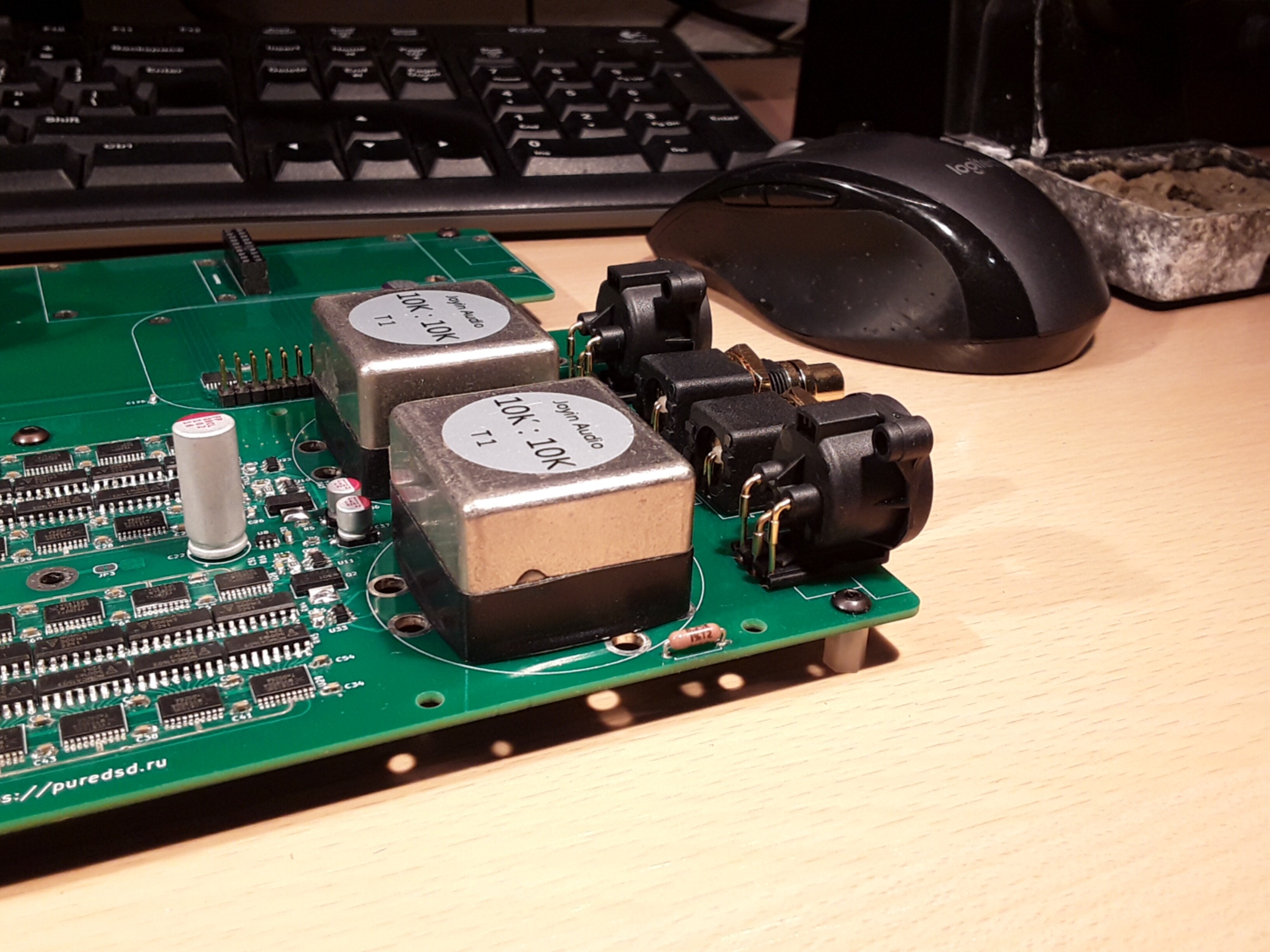

Berichten: 15172
Re: zuivere DSD dac
Nice. Maak je met de trafo’s rechtsonder geen sluiting George? Op de pads van de through holes, en op de traces eronder (waar alleen soldeermasker op zit).
Berichten: 8108
Re: zuivere DSD dac
Dat is wel een goede ja
Daar moet ik nog wel iets tussen doen.

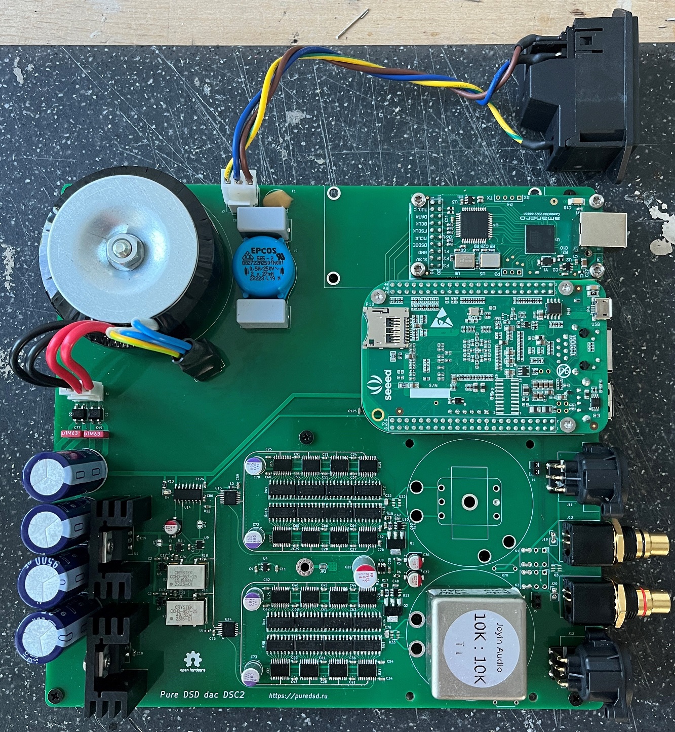

Die van mij is ook klaar om getest te gaan worden! Luisteren op het rechterkanaal, maar het linker nog even zonder isolatietrafo. Dat deel wil ik eerst rechtstreeks uit de DAC testen, met twee MKP's van 330nF om DC te ontkoppelen (volgens de suggestie van Rob Dingen bij de eerste versie die ik heb gebouwd de DSC2.6.2).

Berichten: 8108
Re: zuivere DSD dac
Barry2001 schreef: za 24 jun 2023, 6:36
De transformator heeft de zwarte band gekregen.
Lijkt met wel opgelost zo.
Berichten: 14139
Re: zuivere DSD dac
Heeft Jeroen dit probleem dan ook niet?
Berichten: 8108
Re: zuivere DSD dac
Nee, bij Jeroen is de hars tot aan de rand gevuld en is met het uitharden iets bol komen te staan. bij mij zijn ze tot onder de rand gevuld en maakt de behuizing direct contact met de PCB.

Re: zuivere DSD dac
Gaandeweg ontdekken we dingetjes. Er zit een chip op (U35) die selecteert tussen Beaglebone en Amanero. Zodra de Amanero voedingspanning krijgt dan geeft hij met 3,3V een selectie signaal aan U35 zodat Amanero signaal wordt doorgelaten en Beaglebone niet.
Als er geen USB is aangesloten, dan krijgt de Amanero geen power, is het selectiesignaal laag en wordt de Beaglebone doorgelaten.
Echter, U35 voedingspanning is 3,3V afkomstig van de Beaglebone. Zonder de Beaglebone op het bord gezet, doet U35 helemaal niks. Tenzij je een extra doorverbinding legt.
Ik heb nu geluid. Amanero ruis met zacht muziek erdoorheenm, zwaar vervormd. Gaat niet goed.
Beaglebone klinkt wel zoals het hoort, alleen uit het rechterkanaal komt te weinig laag, dus eigenlijk toch ook weer niet zoals het hoort.
Er zit in ieder geval voor mij dus nog uitzoekwerk waarom dingen nog niet helemaal werken zoals het hoort. Ik hoop voor George dat het meteen goed gaat. In zekere zin is dit ook wel de lol. Het wordt te gemakkelijk als je voor de eerste keer zo'n bord bouwt, dat slechts nog als ontwerp op openhardware is gepubliceerd, dat dan alles meteen goed zou gaan.
Edit: er is nog veel meer logica die gevoed wordt vanuit de 3,3V afkomstig van de beaglebone. Maar aangezien het allemaal verbonden is met elkaar, als pin 1 en 16 van U35 met elkaar worden verbonden, dan kan ook alles vanuit de Amanero worden gevoed.
George, ik heb eventueel nog een beaglebone black voor je als je wilt proberen/vergelijken met de Amanero.
