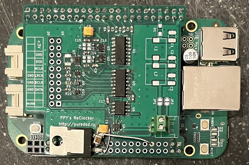

Zo ga ik hem morgen eens testen: als HQPlayer endpoint voor de huidige DSD DAC met als uitgang USB voor het Xing U30 bordje.
Als dat werkt kan ik in een volgende stap het I2S reclockerbordje gaan testen wat dan ipv het Xing U30 bordje op de DAC connector wordt gezet.

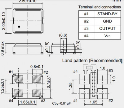

Naar aanleiding van je eerdere ervaring met de BBB had ik het idee om de socket daarvoor te verwijderen en alleen met de USB interface aan de gang te gaan.
Ik zit alleen nog even naar de klokken te kijken daarvoor moet je eigenlijk wel met een oven gaan werken om die te monteren.

Klopt. Maar ik denk dat ik er sowieso andere klokken op ga zetten, na de goede ervaring met de Musetec exemplaren.
De beaglebone als netwerk endpoint gaat heel goed en klinkt mooi. Doet niet onder voor de fanless NUC streamer die ik hiervoor normaal gesproken inzet. Dus prima om je apparaat om te toveren naar netwerkspeler, als alternatief voor de raspberry PI. Direct te gebruiken naar een USB DAC toe.
Maar ook leuk om je bestaande I2S DAC (Soekris?) om te bouwen tot een netwerkspeler in combinatie met de PPY reclocker. Als vervanging van de Amanero.
De reclocker zal ik morgen eens gaan testen. Hopelijk doet ie het.
Ik vond het inderdaad knap lastig om de NDK klokjes die ik hiervoor had besteld er netjes op te solderen.

Die kloken maken het leven wel een stuk makkelijker.
Zeker als je ze zo kunt monteren.

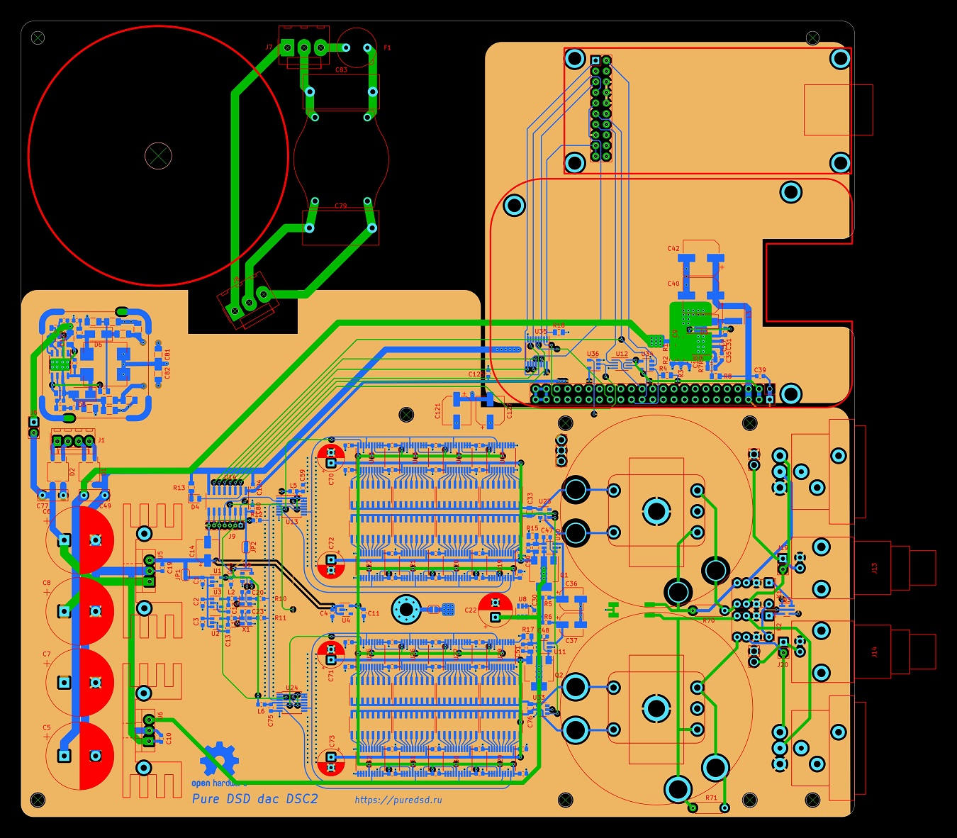

Dit zou het nieuwe project worden, met een 4-laags print. Het aardige van deze opzet is dat je kan kiezen voor de combinatie van USB en netwerk input. En als je de beaglebone USB uitgang op de Amanero zet kan je de beaglebone als endpoint blijven gebruiken en blijft het een netwerkspeler.
Voorlopig zie ik alleen het foutje in de mute logica, die moet ik aanpassen, voor de rest lijkt het hele ontwerp te kloppen. En natuurlijk een aanpassing zodat ik er klokken van een groter formaat op kan zetten.
Een voorziening voor een +/-15V voeding voor een opamp output ipv de trafo's zit er ook op. Kan er altijd nog gekozen worden.

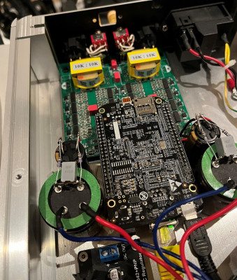

Spelen met de Beaglebone! Mooi hoor. De resolutie van de high end amanero is er weer. Super zuiver geluid, je hoort echt alles. Ik kan nu niet meer A/B vergelijken, maar mis denk ik nog wel een beetje de warmte van de Musetec klok. Toch bijzonder hoe elk bordje het weer anders laat klinken.

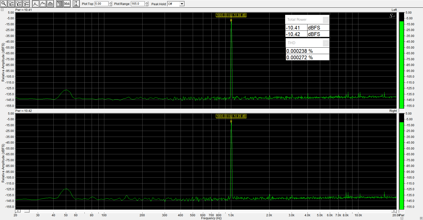

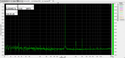

Heb je een referentie wat er meettechnisch beter is aan de nieuwe print hierboven? Ik moet zeggen dat ik degene die je nu gebruikt wel mooi compact vind.
Weet je overigens waar de distortie in deze DAC voornamelijk vandaan komt? Is dat de trafo, of meer een onbalans in de weerstanden en/of driver chips?
Berichten: 12870
Re: zuivere DSD dac
De nieuwe opzet heeft betere symmetrie en betere trafo's. Ik weet nog niet of ik die laatste ga gebruiken.
https://ivxformers.com/tproduct/4873487 ... tereo-pair
Dit is een meting met 0dB output. Met de oude opzet krijg je dit pas op -10dB. Hier zijn nog de oude trafo's gebruikt.
https://www.dastereo.ru/uploads/default ... ccb8b8.png
Met betere trafo's en weer op -10dB wordt het dit:
https://www.dastereo.ru/uploads/default ... c45256.png
Dat wordt echt leuk!

Huh, waar zijn die paaltjes gebleven...? ;)
Inderdaad mooi. 50 Hz is meet issue of zit er nog wat hum in?
