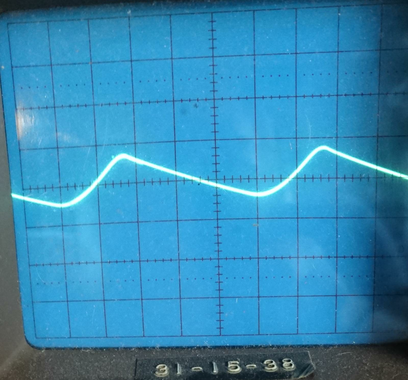

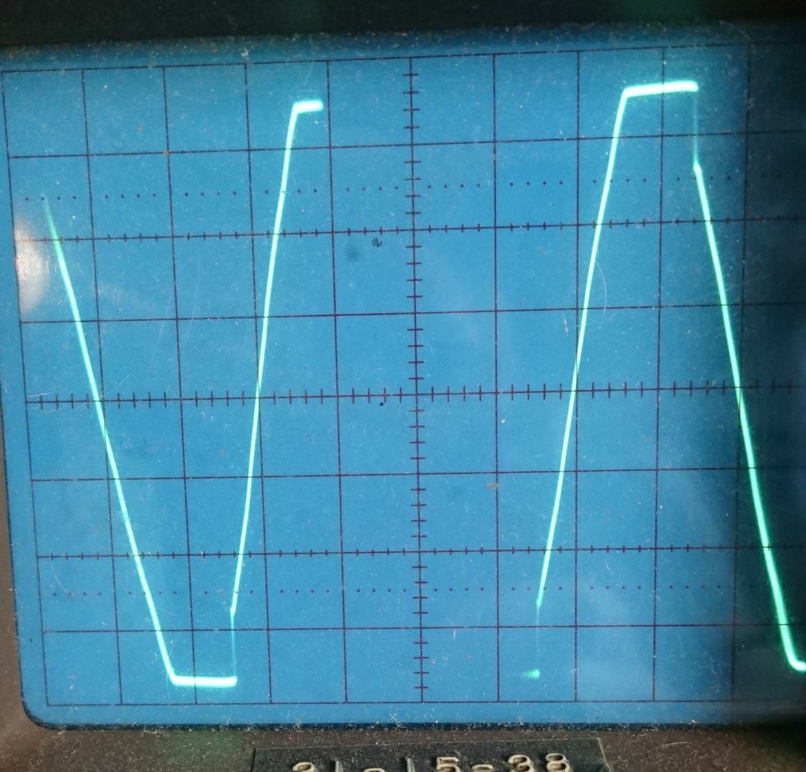

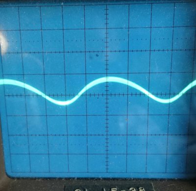

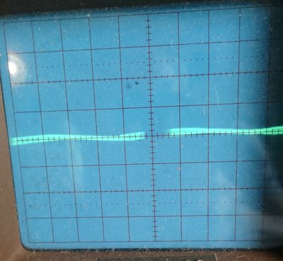

ik had (al heeeel lang) een scope liggen, ik dacht laat ik eens wat gaan meten met dat ding:
en dat lijkt best aardig op wat PSUD2 simuleerde
alles na de 3e C geeft op deze scope gewoon een vlakke lijn, met wat ruis die overal vandaan wordt opgepikt, maar wel leuk om te zien

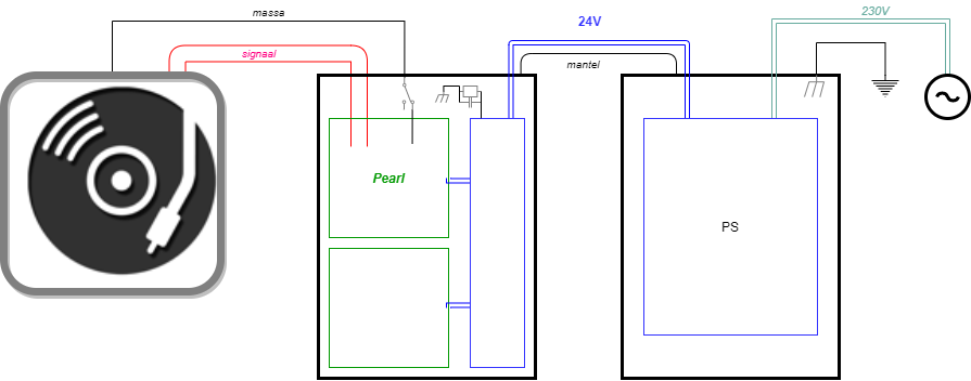

schematisch:
wat vragen:
- de mantel van de 24V kabel, die aan beide kanten of maar aan 1 kant aan de kast?
- waar de massa draad vanaf de draaitafel aansluiten? op t pearl bordje? op t 24V verdeelbordje? of voor de zekerheid aan beide en dan omschakelbaar? (schakelaar zit er al, om m los te kunnen hebben)

In het center van de print zit een aardpunt dat punt is ook je aardpunt van he draaitafel.
Dat punt kan je dan ook via een diode brug aan je kast hangen.
En de aarde van de beide kasten direct aan elkaar hangen.
Berichten: 8113
Re: pass pearl 2 - de kast in met dat ding!
In dit schema zie je hoe alle units aan elkaar hangen.
PSU2.pdf
(100.66 KiB) 24 keer gedownload
Je gebruikt dan niet exact deze opzet maar de methode blijft gelijk.
Berichten: 33825
dus gewoon die centrale massapunten aan elkaar en naar de aansluiting achterop voor de dt. ik kan t wel schakelbaar maken (3 standen schakelaar) of die aan de kast zit.
de beide kasten kan ik dan met de mantel van de 24V kabel met elkaar verbinden

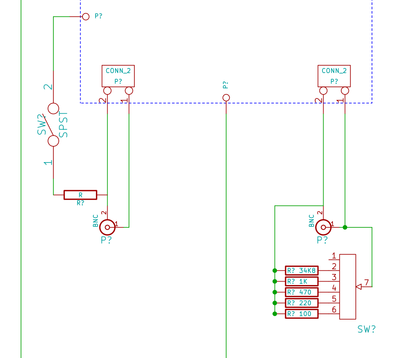

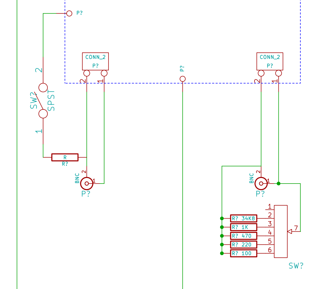

was dit voor t aanpassen van de gain en de ingangs imp tbv verschillende elementen?
Berichten: 8113
Klopt :goedzo:
Ja maar wel geïsoleerd van de kast.
Wat wil je schakelen dan de aarde?
zou ik niet doen als je geen aarding naar je DT nodig hebt kan je gewoon je aarde draad los halen.
De printen zelf kan je het beste via de diode brug aan de kast hangen.
Ja dat is een primamanier, mooi alles afgeschermd met het zelfde potentiaal.
Kappa7 schreef:
check
heb wel eens gehad dat een brom wegging met even de draad los en toen weer vast. dan vind ik een schakelaar toch makkelijker dan prutsen met zo'n dun draadje
de 0 van de 24V zit met een R/C aan de kast bij binnenkomst zeg maar. is het dan zinvol om de print ook nog eens aan de kast te leggen? en waarom een diodebrug?
Ja dat is een prima manier, mooi alles afgeschermd met het zelfde potentiaal.
mooi, de connector (zie bijlage) heeft ook een nette aansluiting voor de mantel die dan vanzelf aan de kast komt
sv.pdf
(549 KiB) 41 keer gedownload
kfv.pdf
(381.13 KiB) 24 keer gedownload
Berichten: 8113
Mooie connector.
Bij aarding moet je voorkomen dat je geen lus gaat maken.
Dus maar op een punt het audio aarde aan je kast hangen met al of niet een extra drempel.
Dat kan een 100 ohm weerstand zijn of de diode brug.
Normaal gesproken bij een versterker gebruik je vaak de ingang om als aardpunt te gebruiken.
In dit geval is dat niet verstandig om dat hier op de print zelf ook al een aardpunt is gemaakt.
De voeding hangt bij mij dan ook volledig zwevend en wordt pas op de print aan aarde gehangen.
Berichten: 33825
dat dacht ik idd ook, geen.lussen. vandaar dat ik het vroeg
