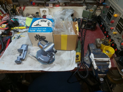

Niet zo zeer balken wel voor houten voorwerpen als gitaar bodys en nekken. voor dat had ik die in gedachte.
Ik heb nog een metaal bankschroefje uit de erfenis van mijn schoonvader liggen. die komt er ook op te zitten.

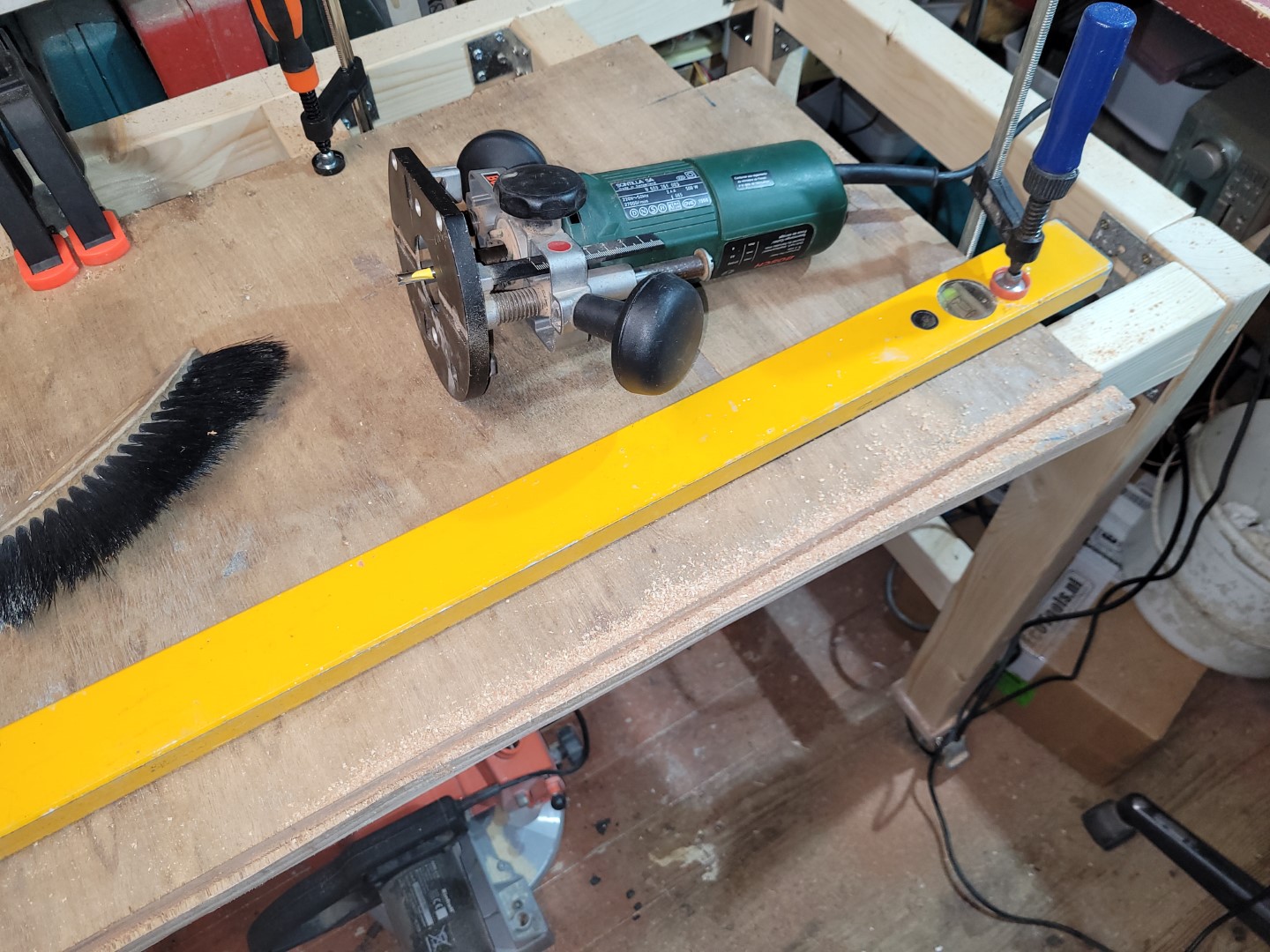

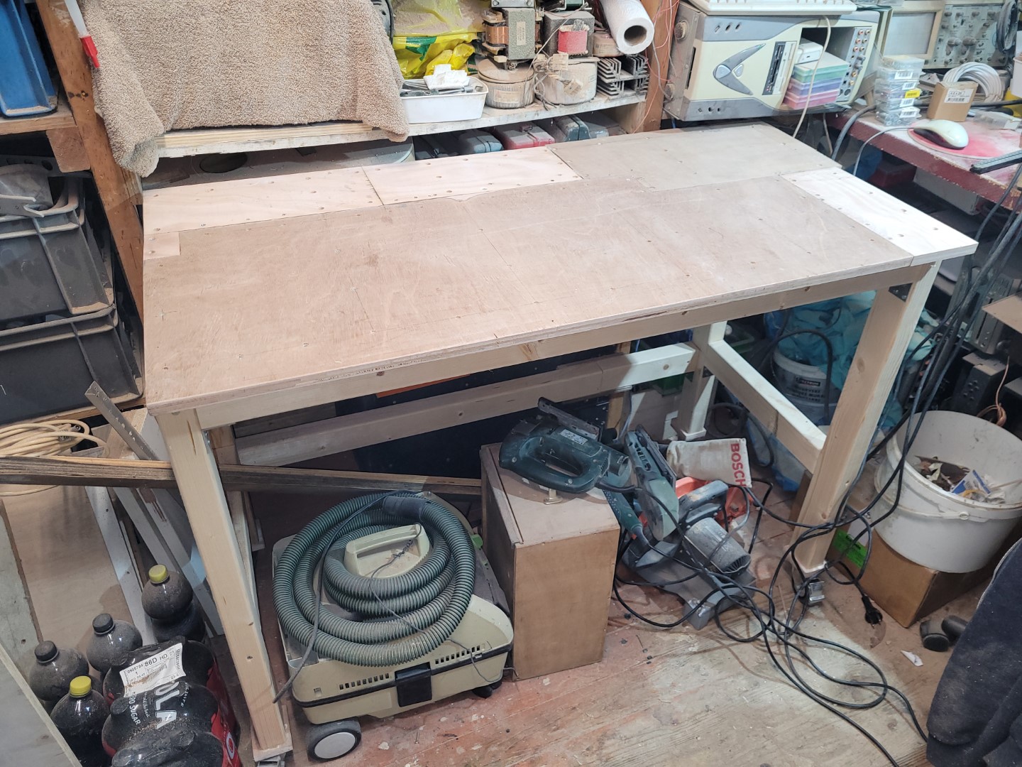

Een begin gemaakt met het werkblad van stukken 18 mm multiplex
Het stuk multiplex dat aan de voorzijde komt te zitten was niet zo strak gezaagd, geen nood, dit is opgelost door met de bovenfrees langs een rij (rei) een strakke lijn te frezen.

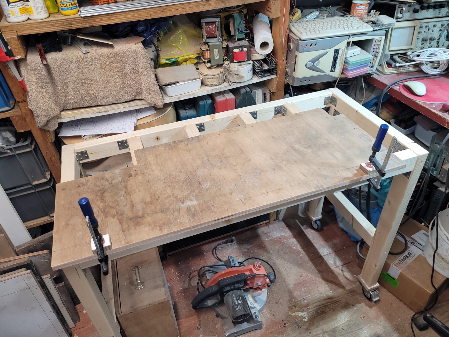

Aan de voorkant komt het werkblad een kleine 5 centimeter uit te steken. dat vind ik prettig om dingen op te klemmen en dergelijke.
Dat heb ik uitgevoerd door 2 blokjes op maat te zagen en op de onderzijde te klemmen voor het vastschroeven op het frame.

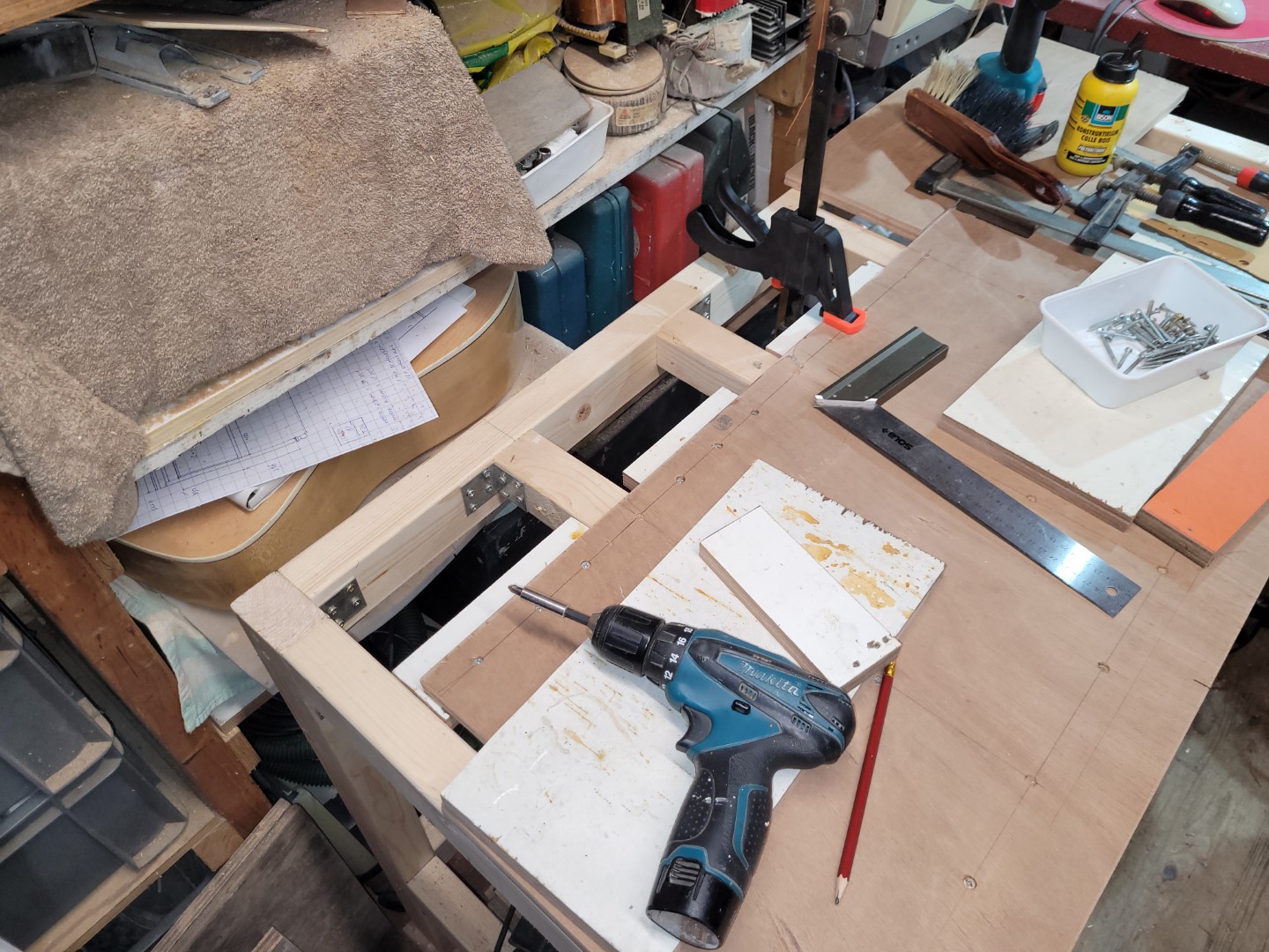

En in de vakken van het frame komen stroken multiplex om de naden te ondervangen.

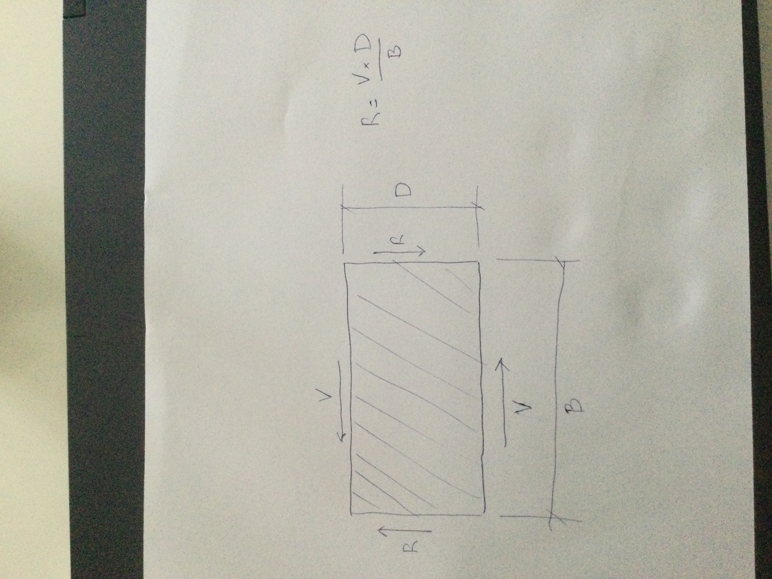

Re: Nieuwe werkbank
Als je de link-rechts dwarskracht naar het achterpaneel wil afleiden, hou je ook een koppel over dat door de zijpanelen moet lopen als dwarskracht voor en achter. Bij goedkope spaanplaat aquarium meubels kun je altijd goed zien wat stevige en toch economische ontwerpen zijn. Een dun schuifpaneel op de goede plaats doet een hoop.

Walt schreef: za 05 nov 2022, 9:58
doe 's een schets

Re: Nieuwe werkbank
Zie onder:
Dwarskracht V heeft een arm van D tot het stijve achtervlak, het stijve bovenblad wil dus roteren door het moment V x D, dit geeft reacties R in de zijvlakken. Voor een vrijstaande bank dus de zijvlakken stijf maken. Door de bank aan de achterwand vast te zetten, los je alles op, zijvlakken hoeven dan niet stijf te zijn.

Re: Nieuwe werkbank
Walt schreef: zo 06 nov 2022, 10:25
Ik heb vroeger geleerd dat je van een ‘balk’ (zo’n ding met zes vlakken en hoeken van 90 graden) vijf van de zes vlakken stijf moet maken. Wat simpele mechanica onderschrijft dat ook.

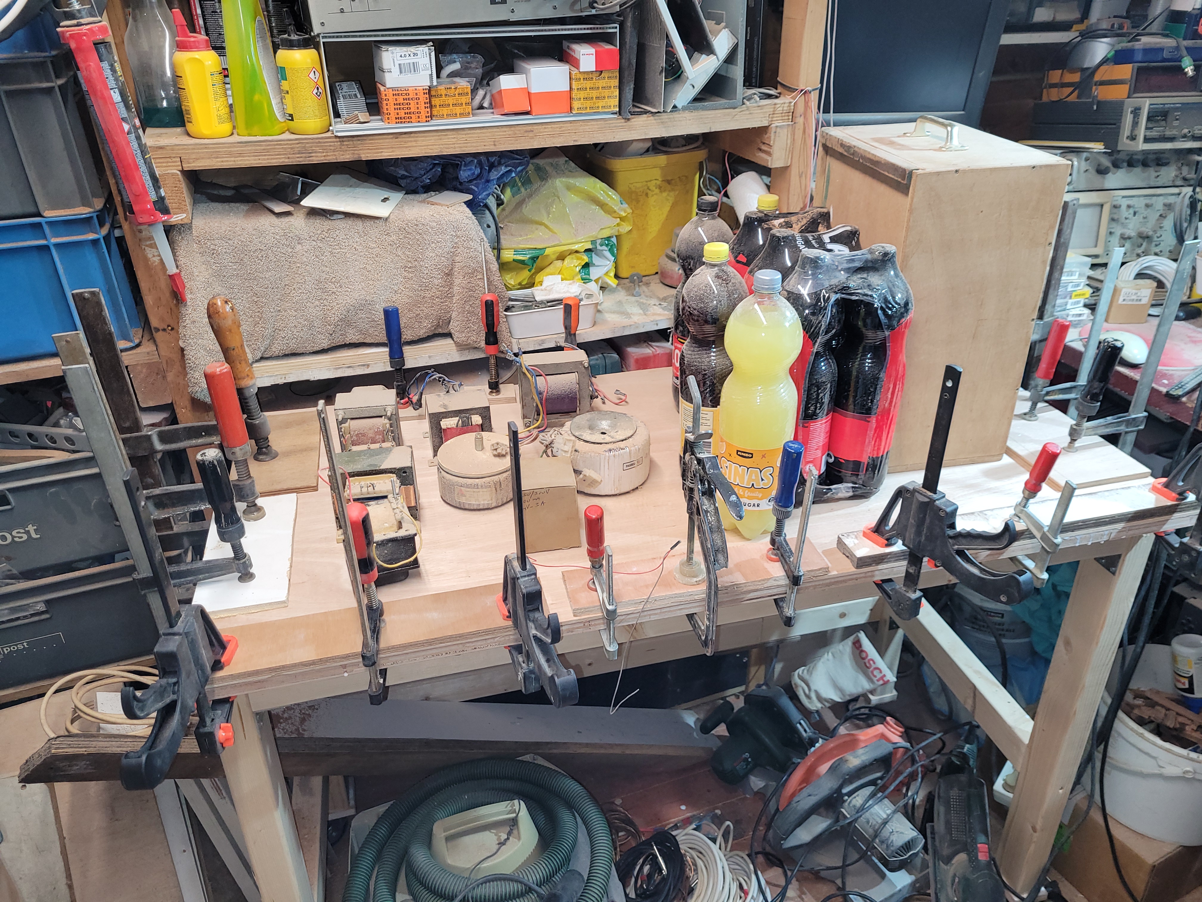

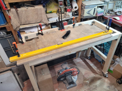

Het mozaïek van in totaal 6 stukken 18 mm multiplex is klaar en ook geschuurd.
En de plaat 5.5 mm erop gelijmd.
21 lijmtangen, en wat kilootjes dood gewicht voor in het middenstuk.

Re: Nieuwe werkbank
Mooie toepassing van die trafo’s!

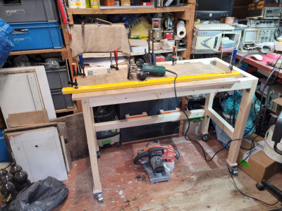

En alle lijmklemmen en dergelijke weer verwijderd.
En vervolgens de werkbank omgedraaid en op de achterzijde een schutbord gemonteerd (of hoe zoiets ook heet)
Dat voorkomt dat er dingen af kunnen vallen, en er komt ook een 6-voudig tafelmodel contactdoos te zitten.

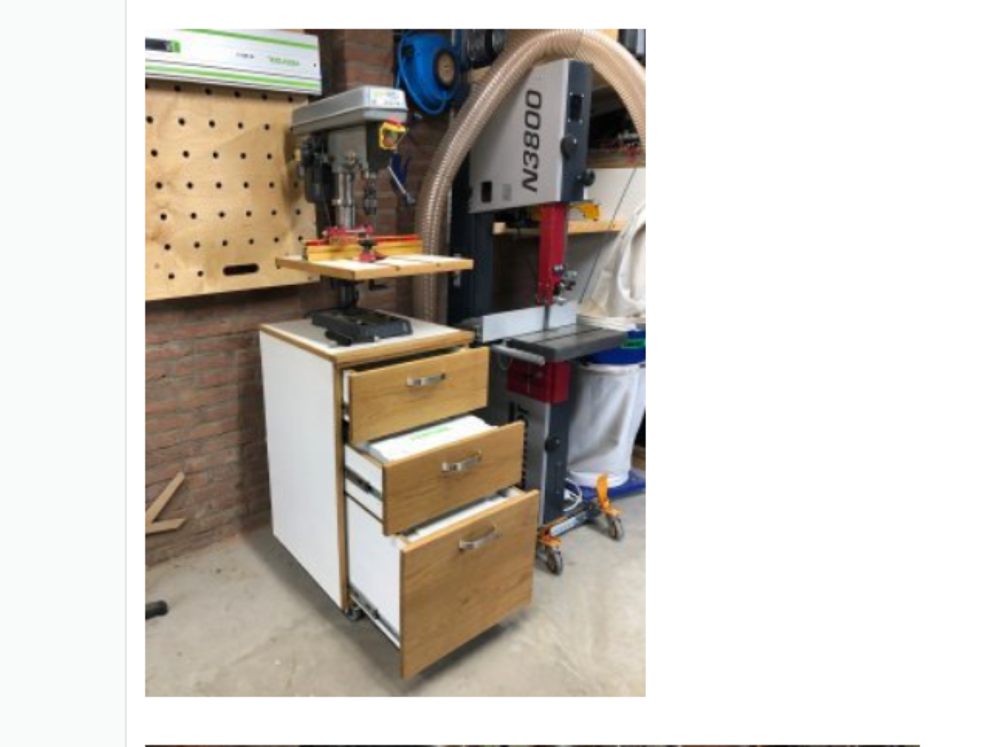

Ondertussen had ik iets heel praktisch op woodworking.nl gezien wat ik ook wil maken.
Een smal en verrijdbaar ladenkastje met er bovenop een boorkolom.
Aangezien ik ook een vergelijkbare boorkolom heb lijkt me dit een erg handige oplossing.
De boorkolom gebruik je niet iedere dag, zo kun je hem wegzetten als die niet nodig is.
En eronder is een heleboel opbergruimte voor gereedschap en degelijke.

Ben wat aan het meten en tekenen geweest.
Mijn exemplaar krijgt een breedte en diepte van ongeveer 30 x 30 cm.
Hoogte ongeveer net zo als de werkbank. en er komen 4 laden in te zitten.
