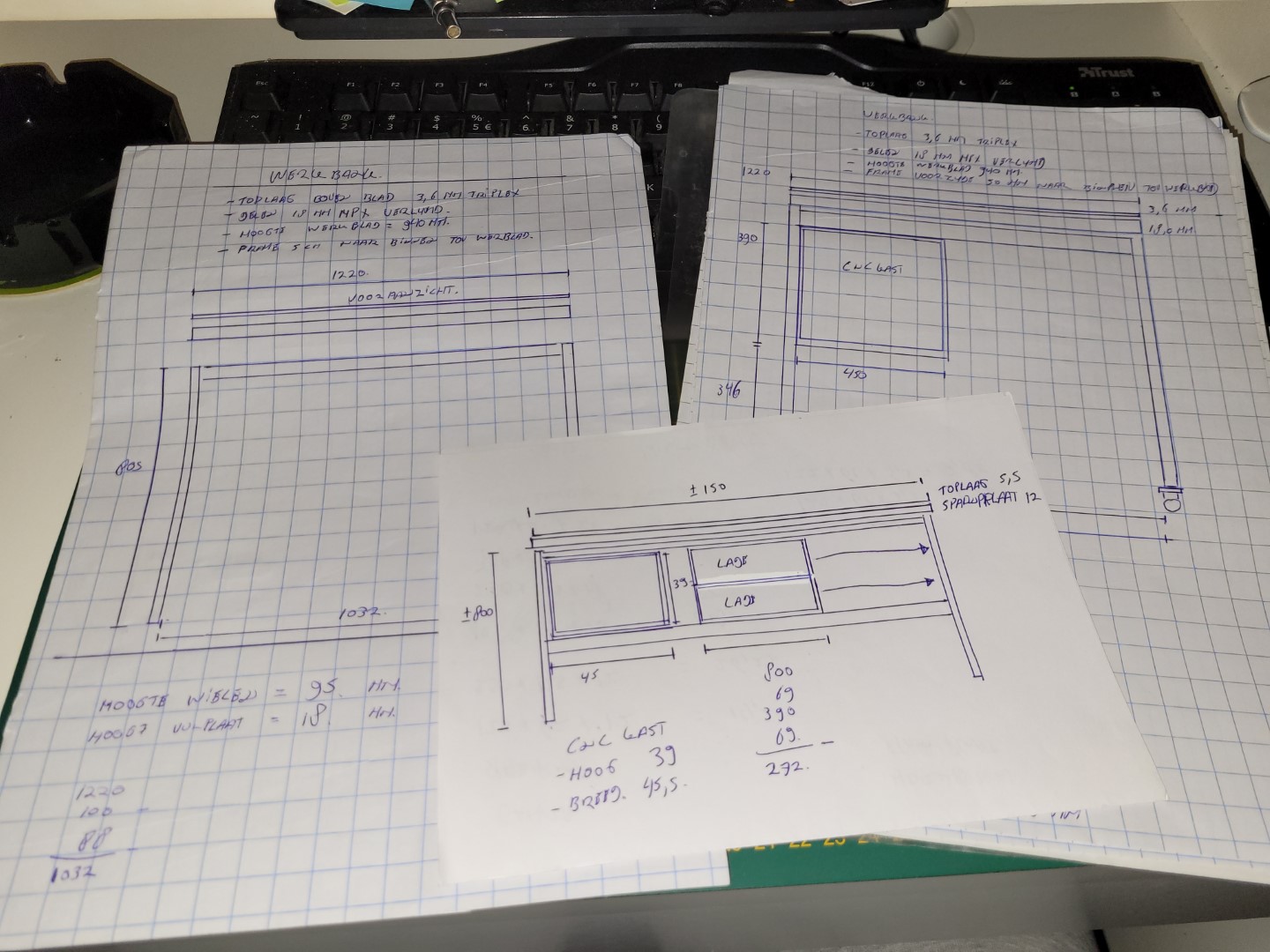

Dus heel veel gaan nadenken over hoe en wat. ideeén uitgewerkt, heel ouderwets met potlood, pen en ruitjes papier om mijn gedachten te ordenen.

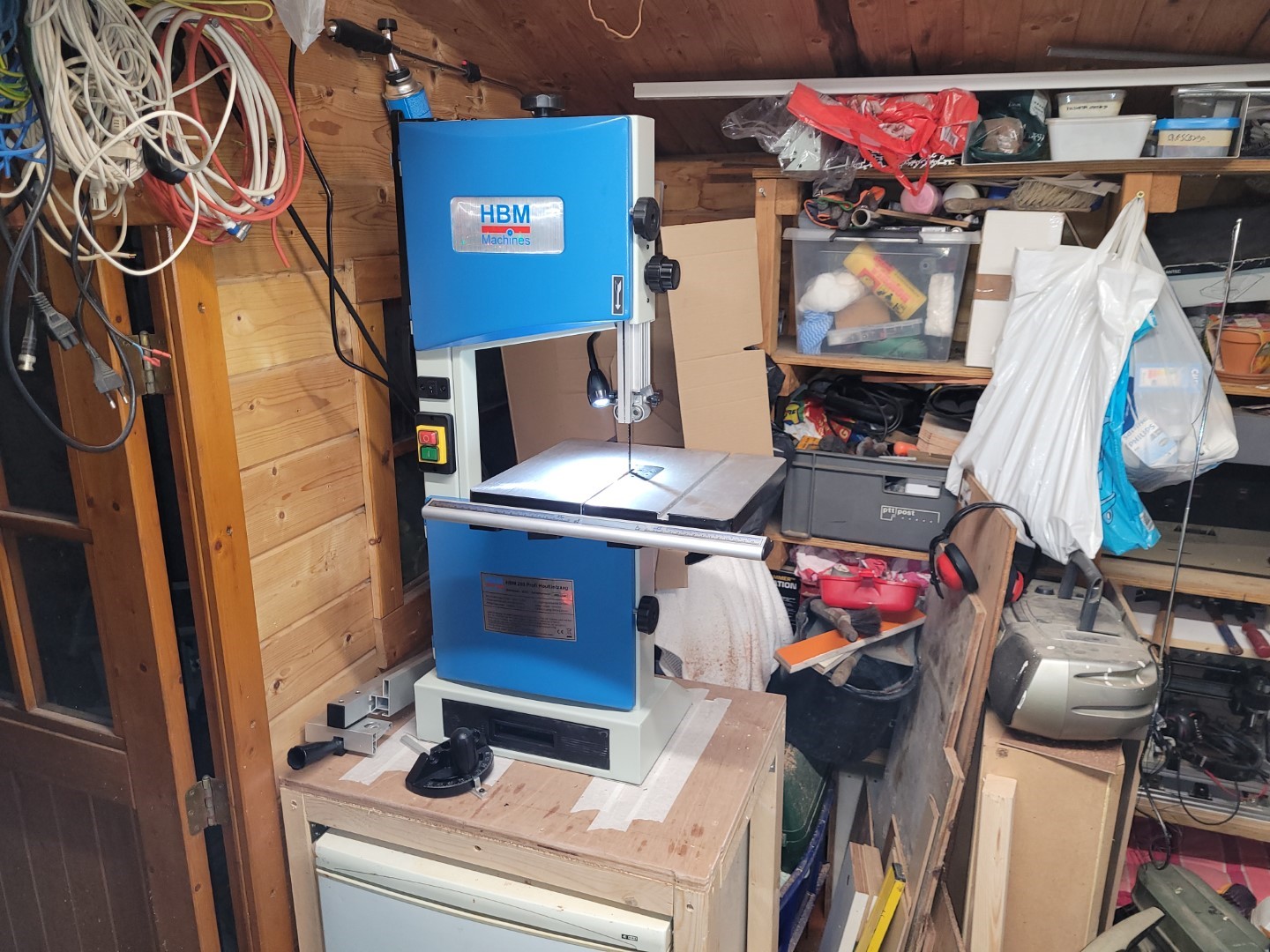

Als eerste een tafel gebouwd waarop de nieuwe lintzaagmachine zou komen te staan.

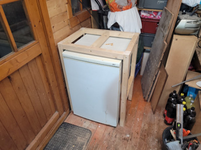

Deze is precies passend gemaakt zodat deze over de diepvriezer zou vallen. de lintzaag werd oorspronkelijk geleverd met een zelf in elkaar te zetten onderstel, maar daar heb ik geen gebruik van gemaakt. op de bovenzijde van de diepvriezer was jaren een verzamelplaats van allemaal zooi die nu afgevoerd is.

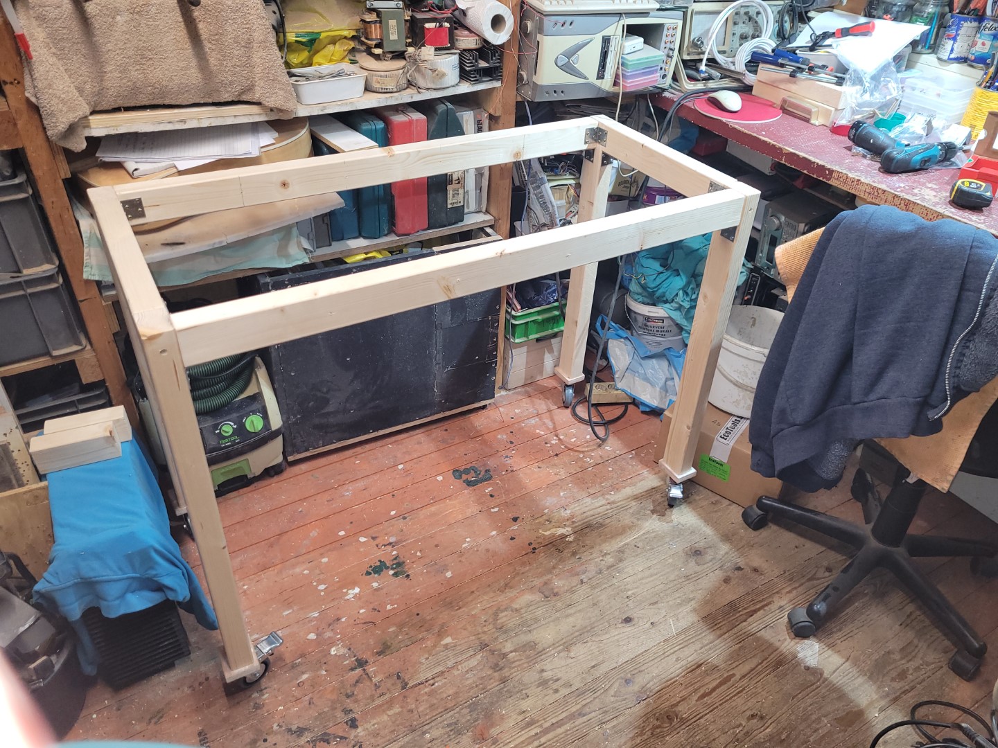

Vervolgens begonnen met de nieuwe werkbank. is op zich niet zo heel spannend.
Ik had ter inspiratie wat rondgekeken op woodworking.nl
(je word daar bedolven onder de reclame, wat een oceaan van rust is het dan op ZBA wat dat betreft)
maar daar word je niet zo heel veel wijzer van. het moet vooral kostbaar zijn heb ik de indruk, men geilt daar op allemaal dure merken gereedschap, machines, en hulpstukken van exotische merken.
En in een zelfgebouwde werkbank word zomaar een kuub hardhout verwerkt.
Heel saai, maar ik bouw het op uit vuren 2 en 3 (duims) balken. ook met het bovenblad doe ik eigenwijs.
Een mozaiek van stukken 18 mm multiplex die ik in de loop der tijden heb verzameld met daar bovenop een (nieuwe) toplaag van 5.5 mm triplex die erop gelijmd wordt.
De 44 x 44 mm balkjes die je op de foto's ziet heb ik ook recentelijk uit een puinbak gevist.
Ook komt veel hardware bij de Action vandaan. schroeven, brede hoekijzers, en zwenkwielen.
Ja, de werkbank komt op zwenkwielen te staan. voor twee geremd, en achter twee losse.
En nee, dat gaat niet wiebelen, de werkbank komt met zijn rug tegen het wandrek te staan waarop twee "vangers" gemonteerd gaan worden zodat de boel klemvast komt te staan.
Eerst maar eens een frame in elkaar gezet. de voetplaatjes van de wielen waren groter dan de staande balken, dit is opgevangen met plaatjes 18 mm multiplex.
de afmetingen van het geheel is zo uitgewerkt dat het werkblad een afmeting heeft van 122 x 61 cm. de hoogte vanaf de vloer tot bovenkant werkblad word 94 cm, dan kan ik zowel staand als zittend eraan werken.

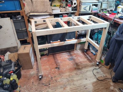

En wat verstevigingen toegevoegd.

Als je bij de onderste versteviging in de achterhoeken een "driehoek" aanbrengt, dan wordt de stijfheid een stuk beter.
Berichten: 17865
Re: Nieuwe werkbank
Uiteraard, mechanica toch?
Dat is vergelijkbaar met de kassen bouw, en hoe dat die ook wel een beetje wind e.d. kunnen weerstaan.
Constructie, was een leuk vak van deel Tuinbouwtechniek wat ik nog wat heb meegekregen. 8)
Re: Nieuwe werkbank
John P schreef: do 03 nov 2022, 23:52
Achterste balkje wat hoger en gewoon een plank met opstaand randje er tussen. Kun je daar ook het nodige kwijt! Hou wel een 10 cm afstand tot de voorkant anders sta je er steeds tegen aan, is niet prettig leert de ervaring ;)
