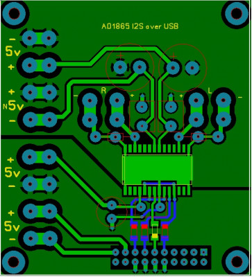

Even gekeken wat ik nog had liggen.
Had nog een AD1865 dac chipje liggen.
Wat gaan we daar mee doen?
Op DIY AUDIO gelezen over een USB I2S omzetter van JL Sounds.
Deze omzetter kon direct een AD1865 dac aansturen zonder verdere digitale poespas.
Knoop doorgehakt en het ding besteld.

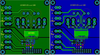

Dan maar even een printje ontwerpen.
Vier voedingslijnen 3x+5V en 1x-5V.
Hier gebruik ik een Salas voeding die ik nog had liggen van het vorige dac project.
Uiteindelijk het printje laten maken in China.
Negen dagen later keurig met FEDEX bezorgd.
Het printje zo ontworpen dat de JL SOUNDS USB omzetter er zo opgeplugt kan worden.
Oke, alles er op gesoldeerd,voeding er aan en een Odroid C1+ voor het play gedeelte.
Streamer aan en het speelt!!
Later maar eens bedenken wat voor glaswerk aan buizen ik hier achter plug.
Het speelt nu eerst direct van de 200R I/V weerstanden.
Het speelt nu een dikke week,de sound is niet verkeerd. :D
En alles is redelijk compact gebleven.
