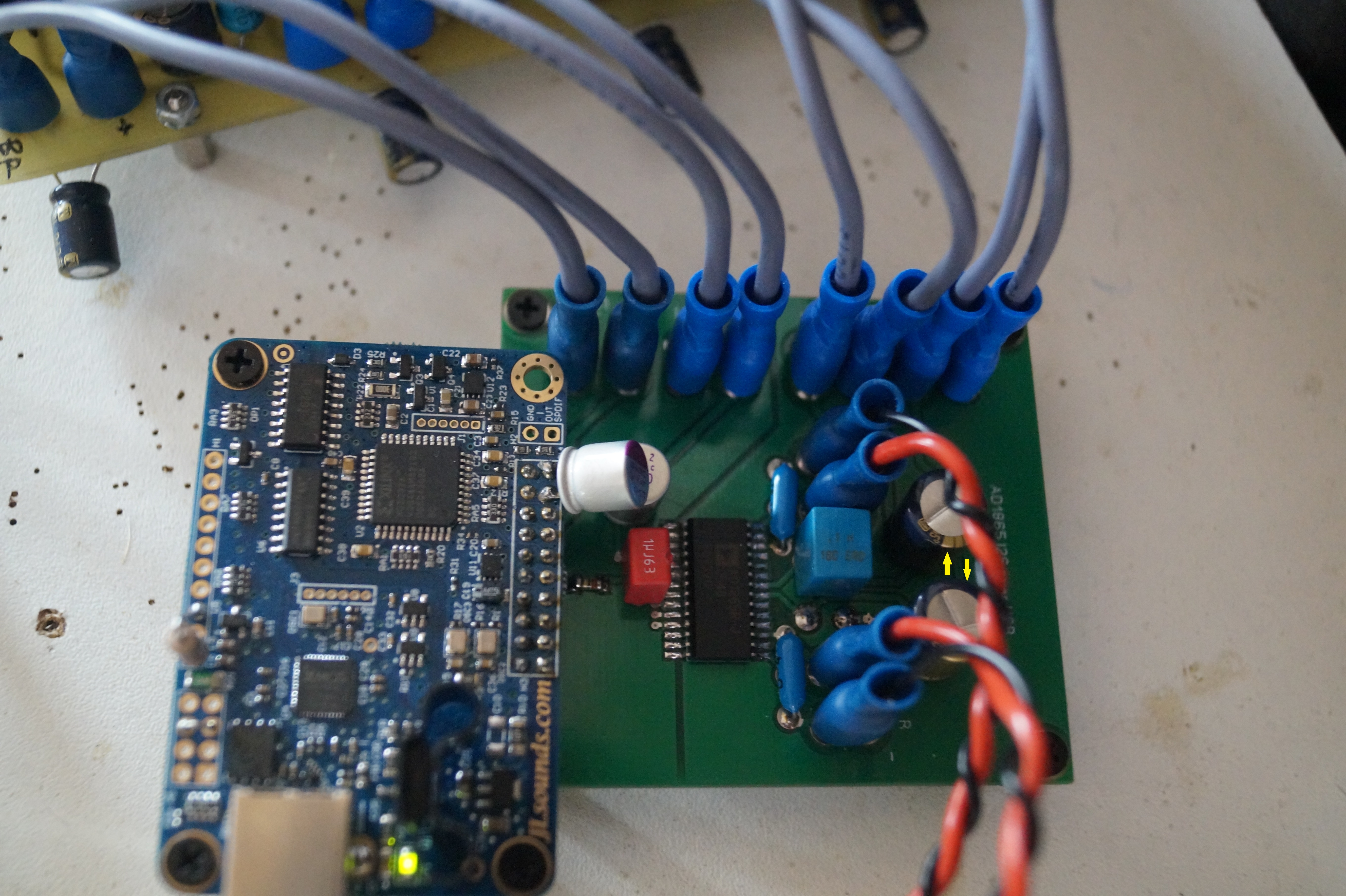

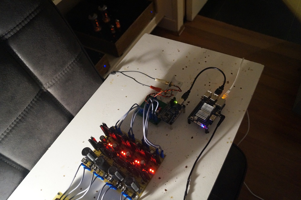

Even gekeken wat ik nog had liggen.
Had nog een AD1865 dac chipje liggen.
Wat gaan we daar mee doen?

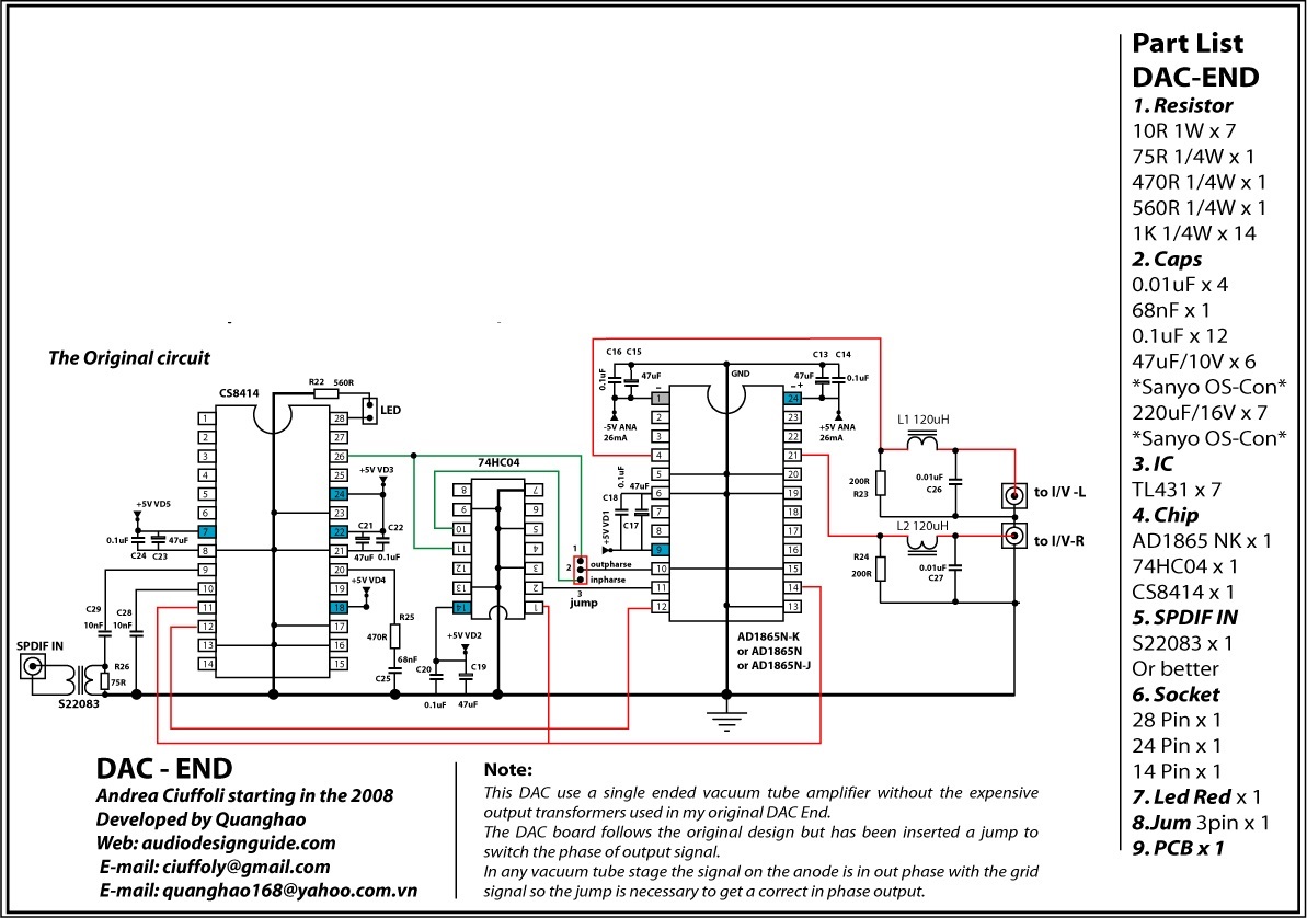

Op DIY AUDIO gelezen over een USB I2S omzetter van JL Sounds.
Deze omzetter kon direct een AD1865 dac aansturen zonder verdere digitale poespas.
Knoop doorgehakt en het ding besteld.

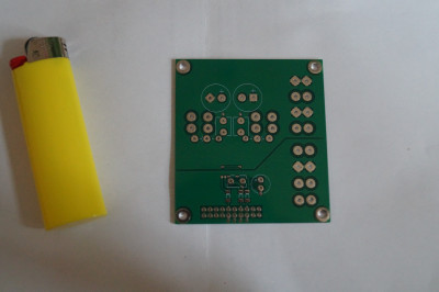

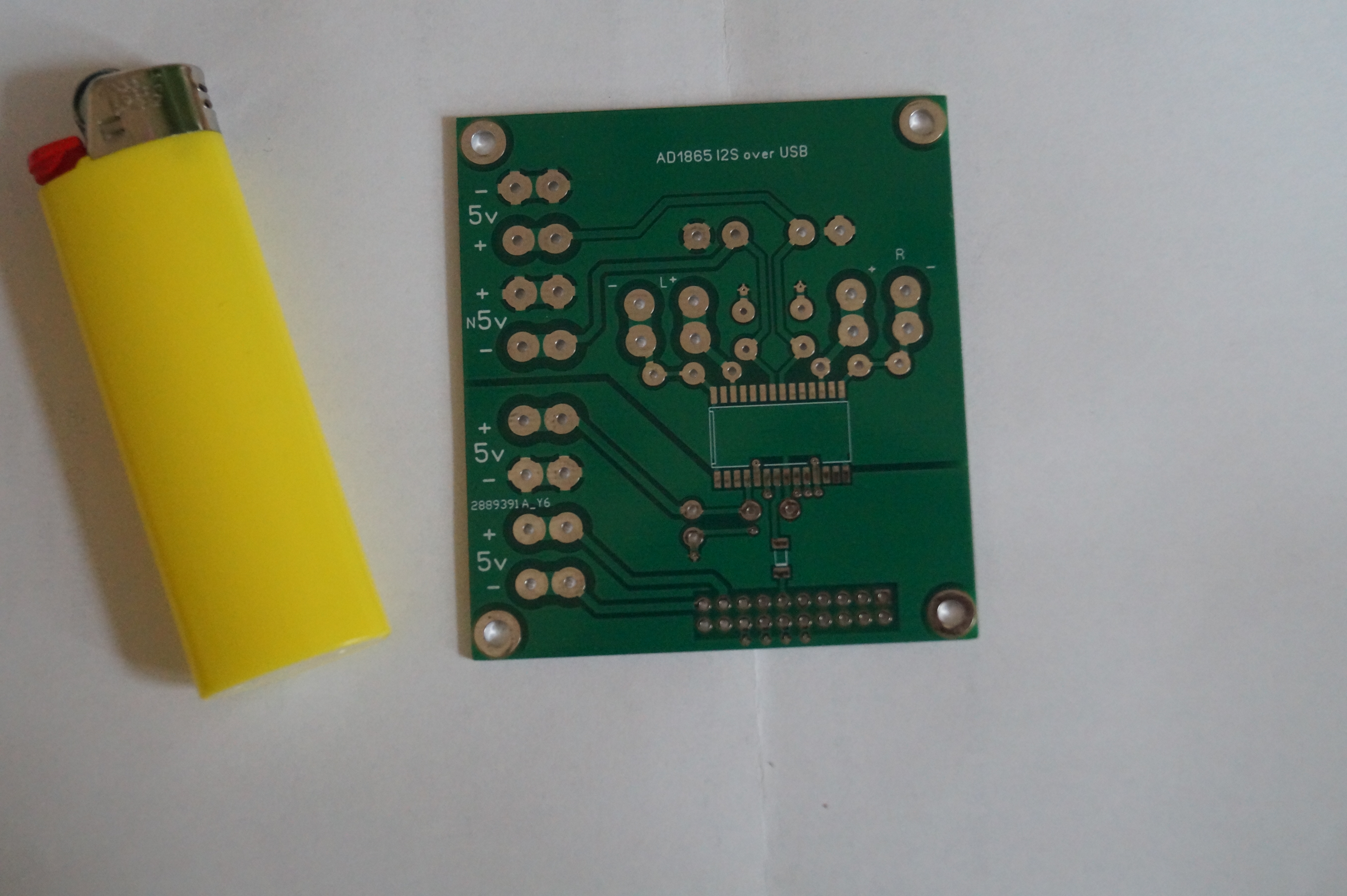

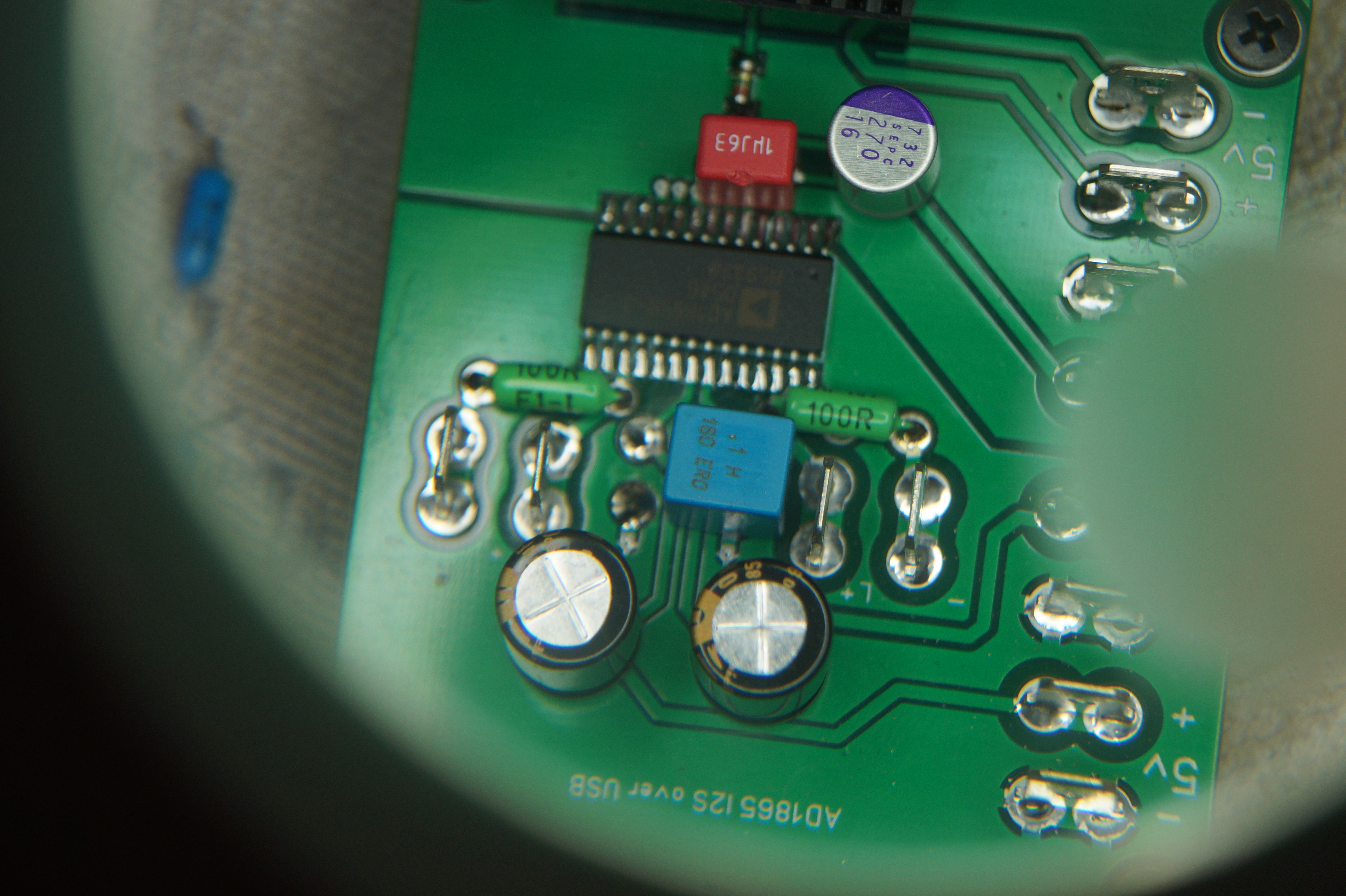

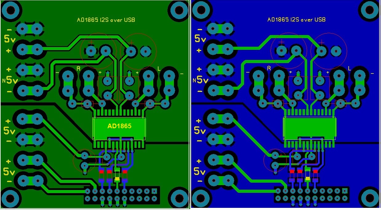

Dan maar even een printje ontwerpen.

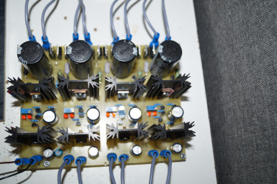

Vier voedingslijnen 3x+5V en 1x-5V.
Hier gebruik ik een Salas voeding die ik nog had liggen van het vorige dac project.
Uiteindelijk het printje laten maken in China.
Negen dagen later keurig met FEDEX bezorgd.

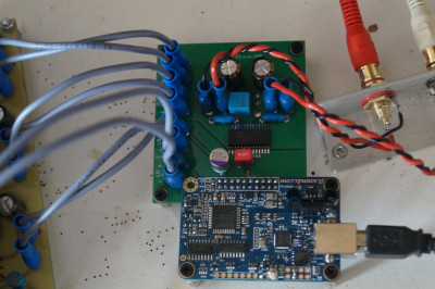

Het printje zo ontworpen dat de JL SOUNDS USB omzetter er zo opgeplugt kan worden.

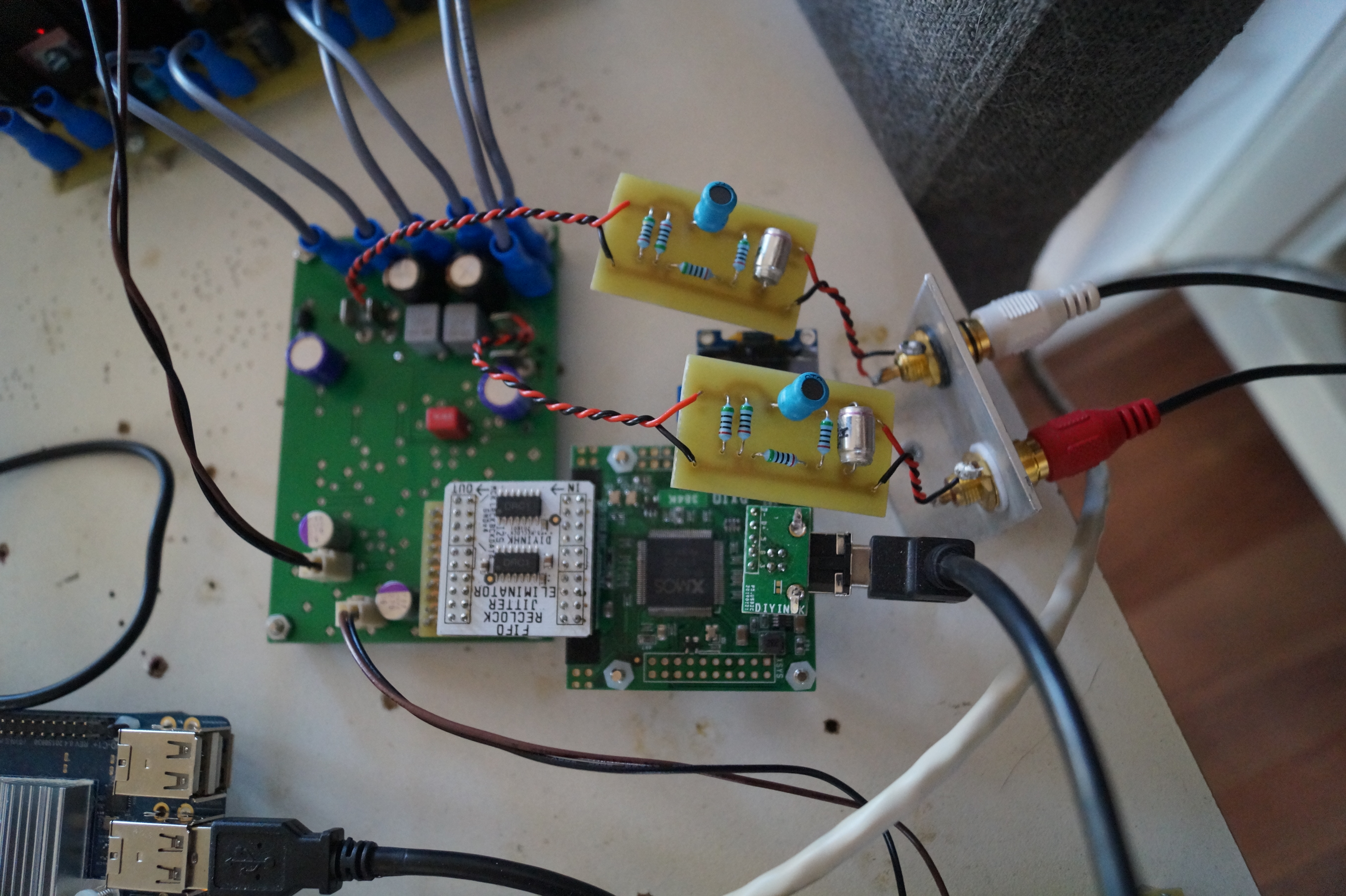

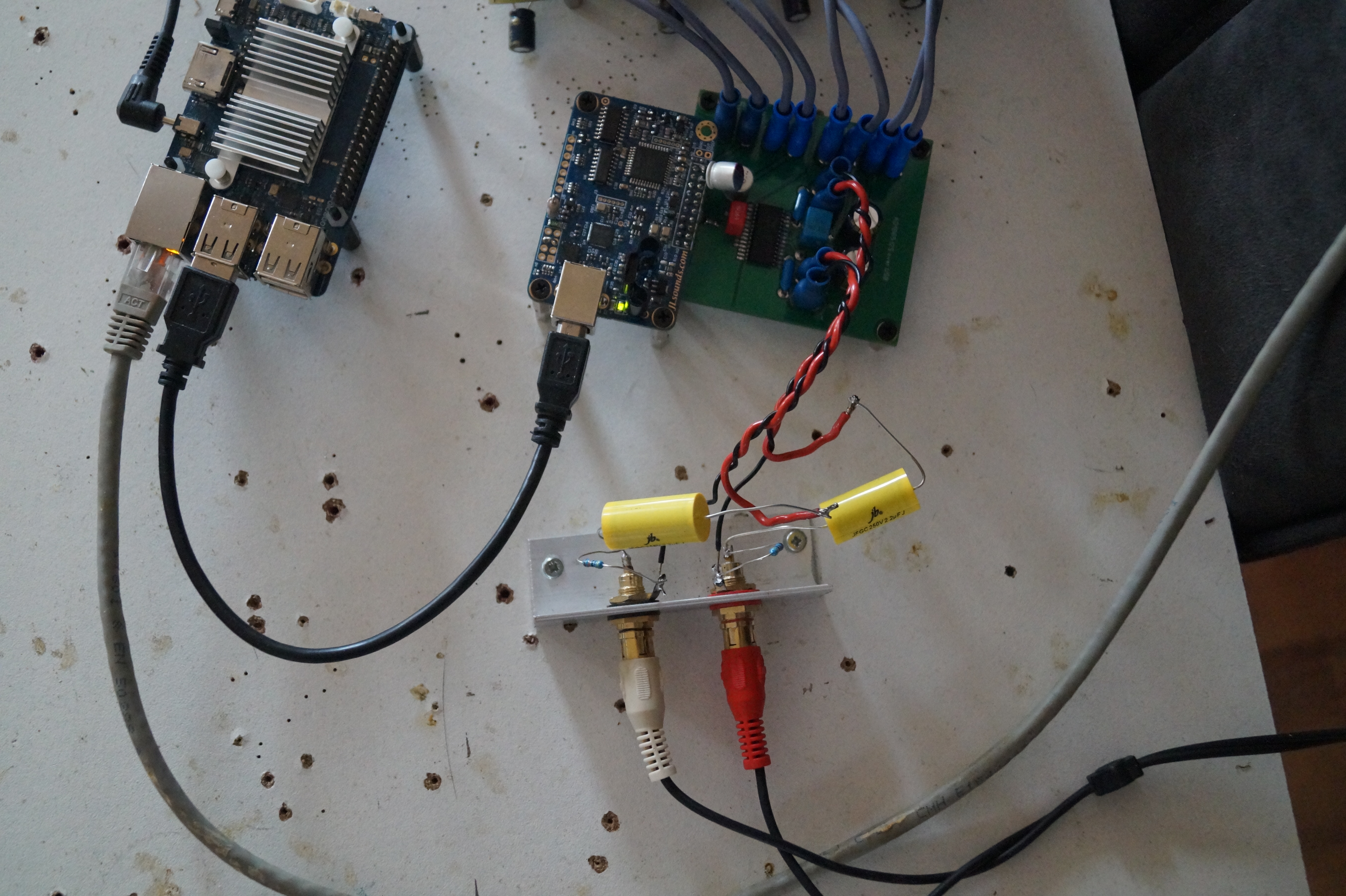

Oke, alles er op gesoldeerd,voeding er aan en een Odroid C1+ voor het play gedeelte.
Streamer aan en het speelt!!
Later maar eens bedenken wat voor glaswerk aan buizen ik hier achter plug.
Het speelt nu eerst direct van de 200R I/V weerstanden.
Het speelt nu een dikke week,de sound is niet verkeerd. :D
En alles is redelijk compact gebleven.

Ondertussen staat alles te spelen op het plankje.
Her en der wel wat dingen veranderd !
Afgezien van het I2S omzetter bordje en de Salas voeding is de dac schakeling minimalistisch opgezet.
Eigenlijk 3 voedingslijnen met hun bijbehorende buffer condensatoren en twee I/V weerstanden die zorgen voor de omzetting van een ampère dac uitgang naar een voltage uit.
Met zo weinig onderdelen is elke verandering in componenten hoorbaar,tenminste voor mij.
Voordat ik veranderingen maak laat ik alles geruime tijd inspelen voordat ik een gehoormatige beslissing maak.
Alleen al de twee I/V weerstanden hadden een week nodig om zich te settelen.

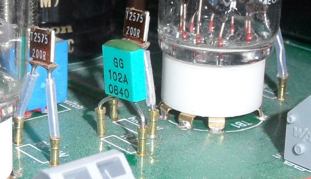

TR161 TESLA weerstanden
TR 161 - TR164 are resistors of the now defunct TESLA branch in Jablonné. These are quality resistors with a NiChrom layer, non-magnetic, capless, manufactured in a similar way as DALE resistors. They were produced in the E192 series with a tolerance of up to + -0.25% and TK up to + - 15ppm. They come in green and blue - there is probably no difference between the two variants. In my opinion, this is a suitable Czech alternative to foreign production - but their stocks are also limited.
In het begin klonken ze niet,te ,,harsch,, op het hoog. (nu ,,smooth,,)
Ja en dan denk je, shit weerstanden, er uit met die dingen,geduld is dan een schone zaak.... :roll:
In het verleden veel verschillende weerstanden gebruikt als I/V deze doen het tot nu toe het beste.
Je kunt natuurlijk flink over de top gaan met die dingen,maar 15 euro voor een 200 Ohm weerstandje werd me te gortig,als je bijv. deze zou gebruiken.
Of Rhopoint Squaristor GG102A,die groene blokjes,draadgewonden weerstanden.
Schijnen het beste te zijn.

Besloten om na de I/V weerstanden een condensator te zetten met een 470K weerstandje naar massa.
Bij Ampere dac,s hoeft dat in principe niet toch maar proberen :)
Eerst 1uF er in gezet.
Na geruime tijd inspelen op 2,2uF uit gekomen.
Bij 1uF was er te weinig bas weergave,nu goed.
Zo dat scheelt in de weergave ,die blijven.
De I2S converter ook voozien van een panasonic solid elco op de pootjes van de voeding naar het I2S isolatie gedeelte.
In principe trekt dit gedeelte iets van 100mA dus er een 470uF in gezet.
Bingo,iets meer rust in het geluids beeld..

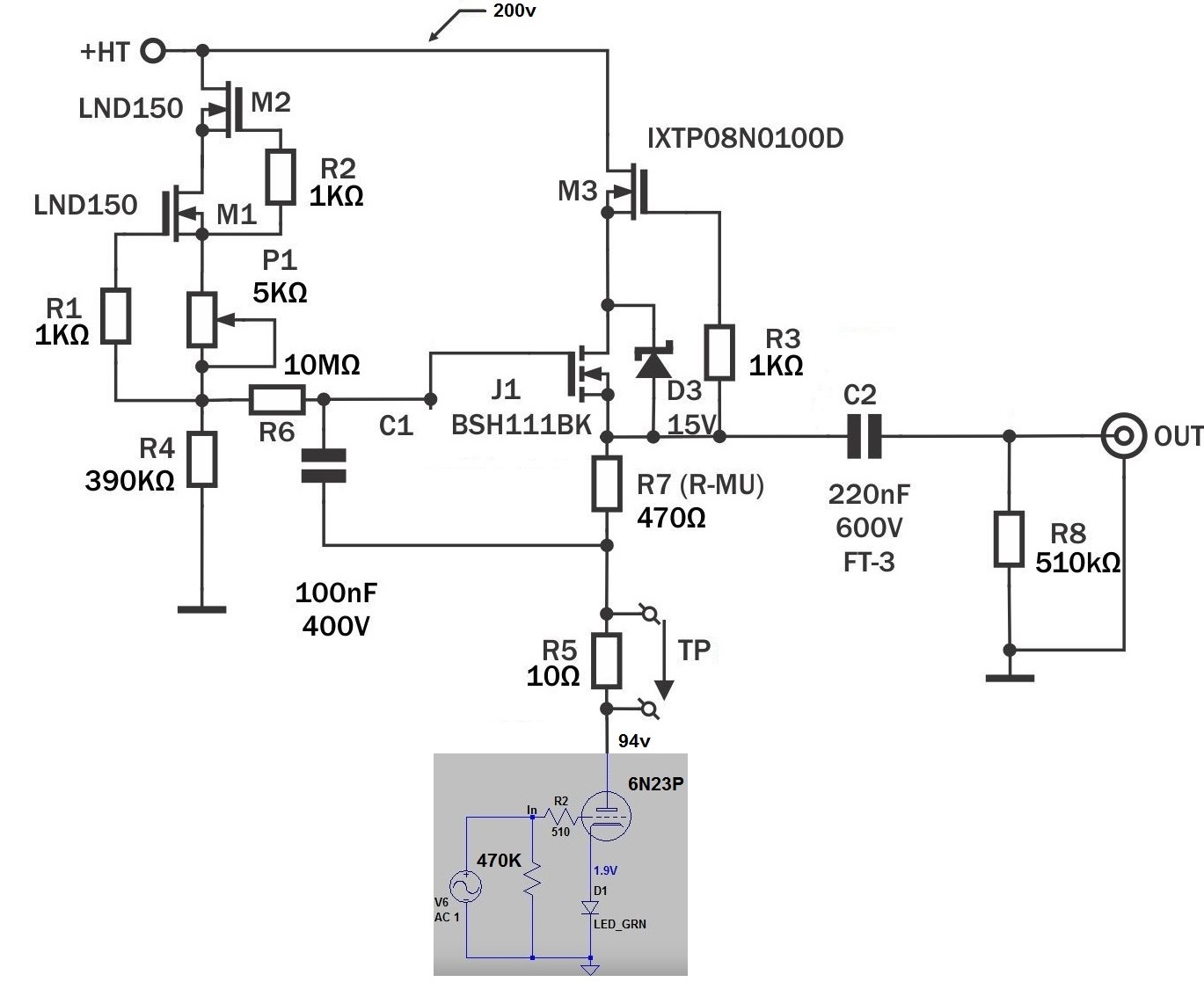

Dan maar even denken over de buizentrap. :think:
Ik denk dat ik deze SRPP opstelling ga proberen.
Of eigenlijk iets van dat,met een Bartola gyrator i.p.v. de bovenste buis in een SRPP opstelling.

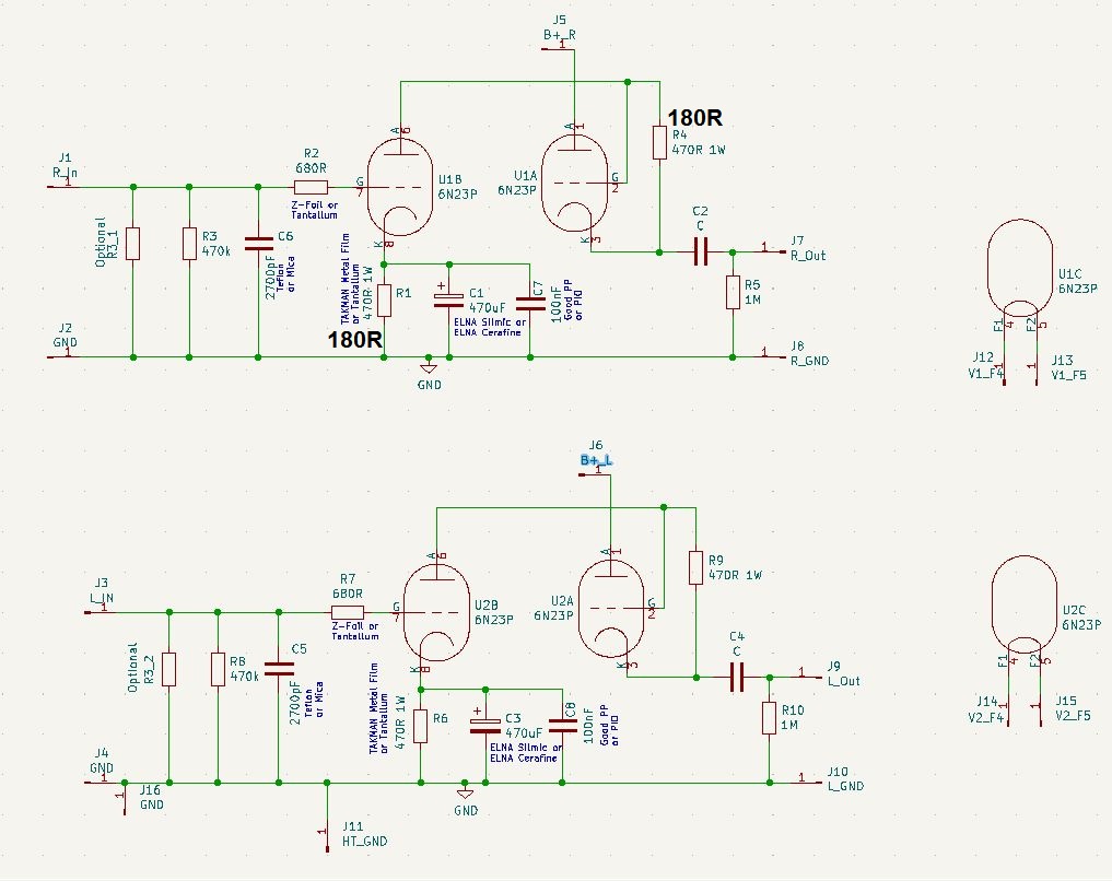

Zoiets als hier. Met dat spoeltje en 1nF.
Of deze
Een penvriend doet het zo bij zijn AD dac.
2700pF en 680R op het rooster
Misschien dat ik later dat probeer :-"

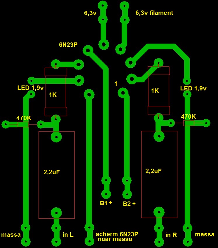

Maar even verder met het buizentrapje.

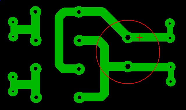

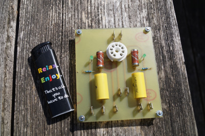

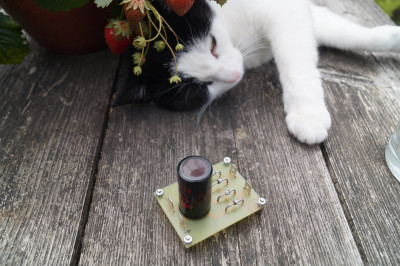

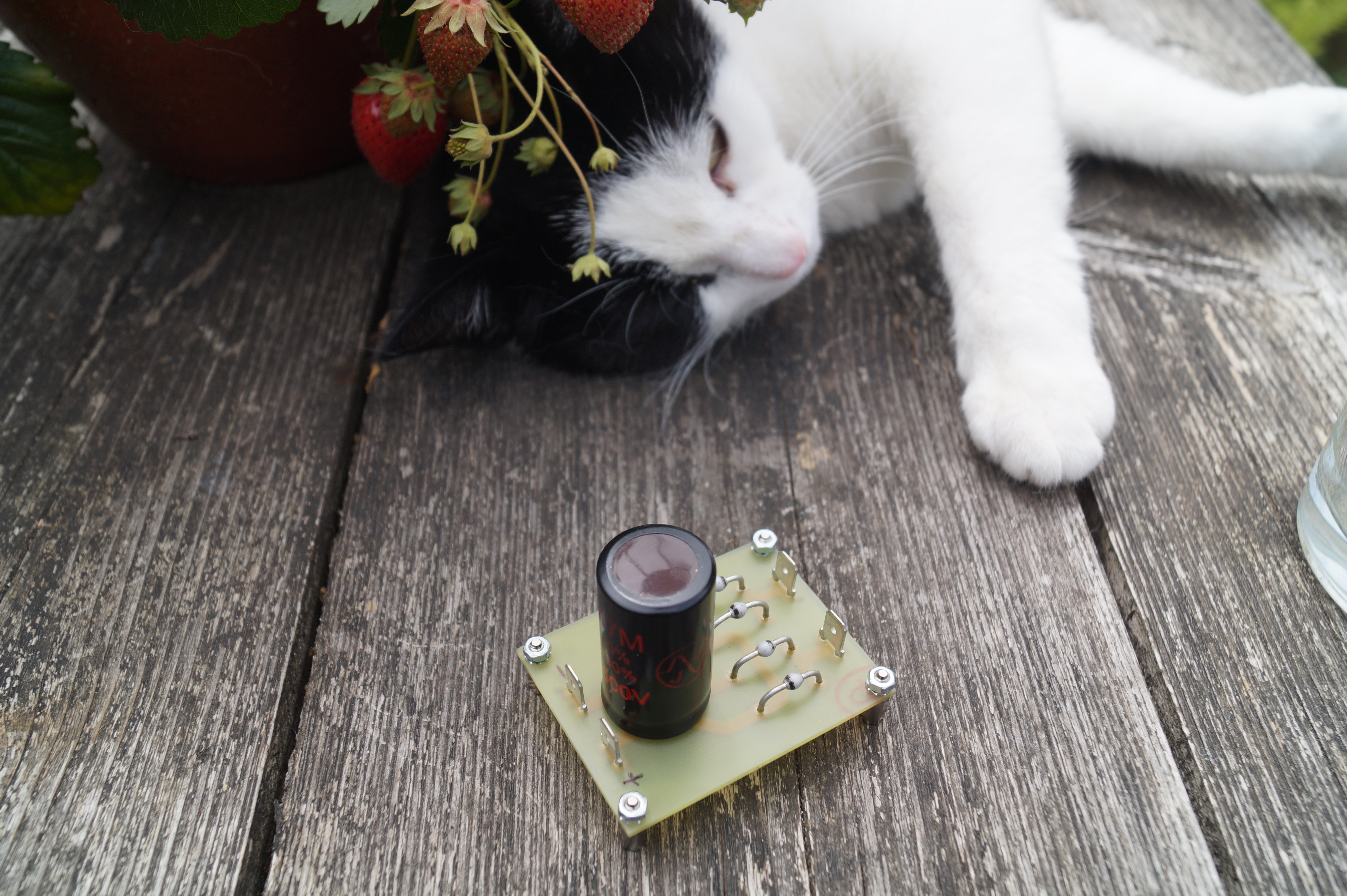

Printje ontworpen.
Vandaag geëtst,geboord,gelakt en voorzien van onderdelen. :D

Vraagje,kan iemand bevestigen dat de 6N23P in het schema iets van 4mA trekt,dan kan ik nl. de gyrators voor max. 10mA gebruiken.

Aangenomen dat de spanningen kloppen, zou de stroom volgens het grafiekje op http://oldradio.qrz.ru/tubes/russian/de ... 3p_2.shtml ongeveer 8 mA moeten zijn. Daar komt nog wat bij van de schakeling links van de buis, maar die trekt minder dan 2/3 mA.
MarcelvdG
Berichten: 1273
Locatie: Haarlem
Re: Ad1865 met JL sounds I2S over USB
Bericht door MarcelvdG »
Zit er een afregelvoorschrift bij?
Als je P1 op een te lage weerstandswaarde zet, kan de stroom veel hoger worden, dus ik zou beginnen met P1 op maximale weerstandswaarde en dan terugregelen terwijl je de spanning over R5 in de gaten houdt.
De manier waarop J1 getekend is vind ik verwarrend, maar dat terzijde.

Bedankt Marcel!
Dan ga ik die voor 30mA eerst maar proberen.

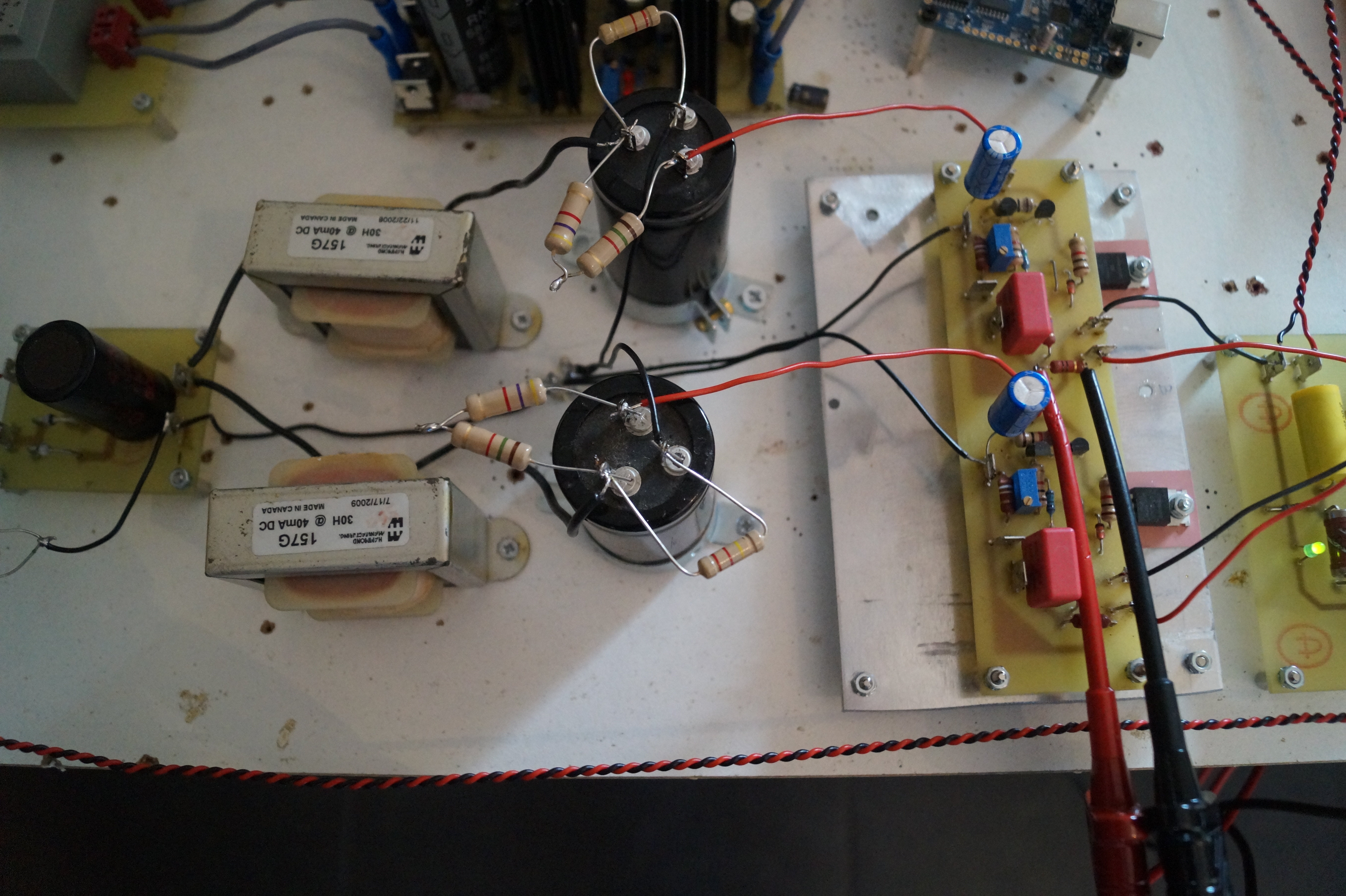

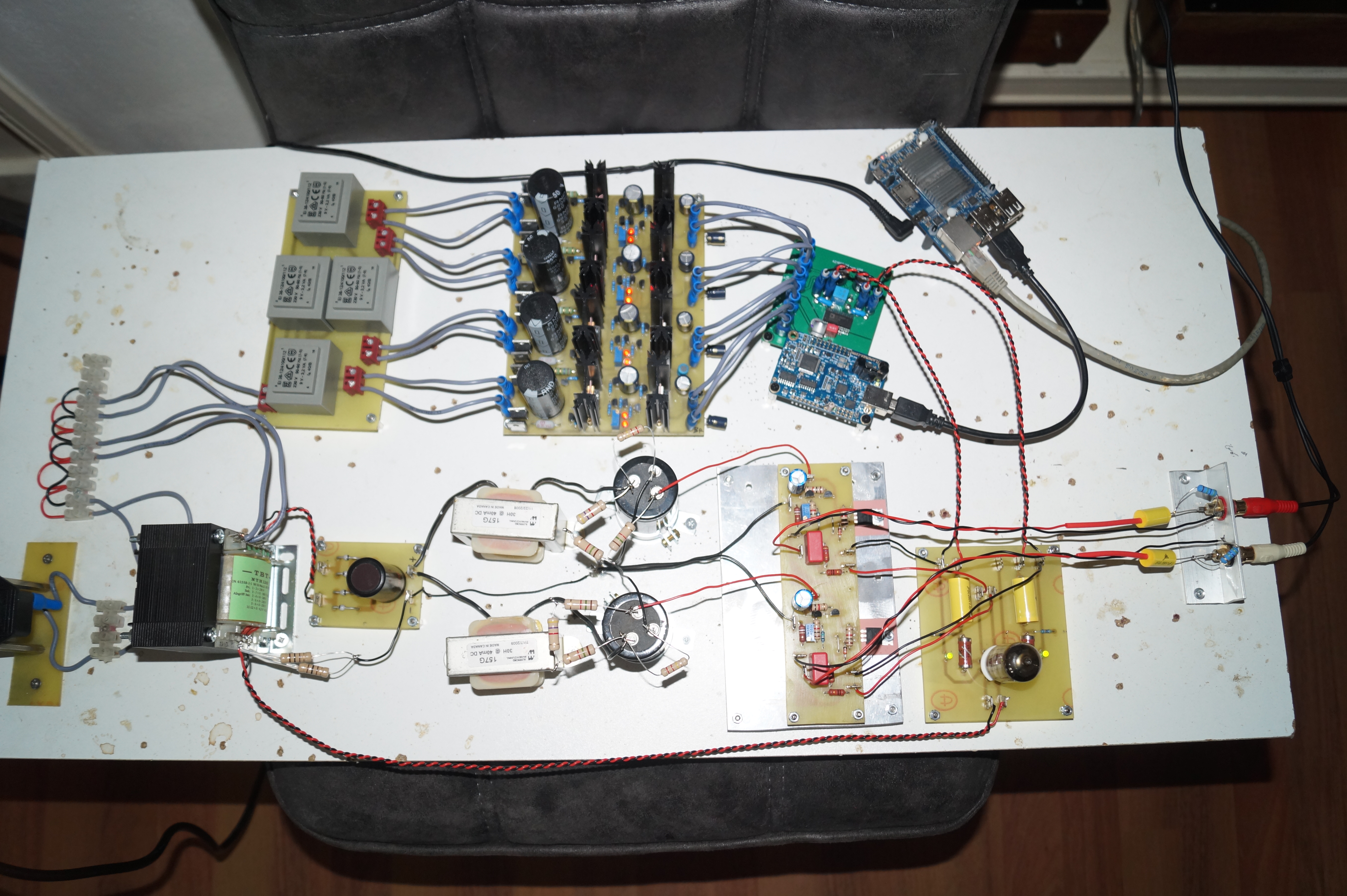

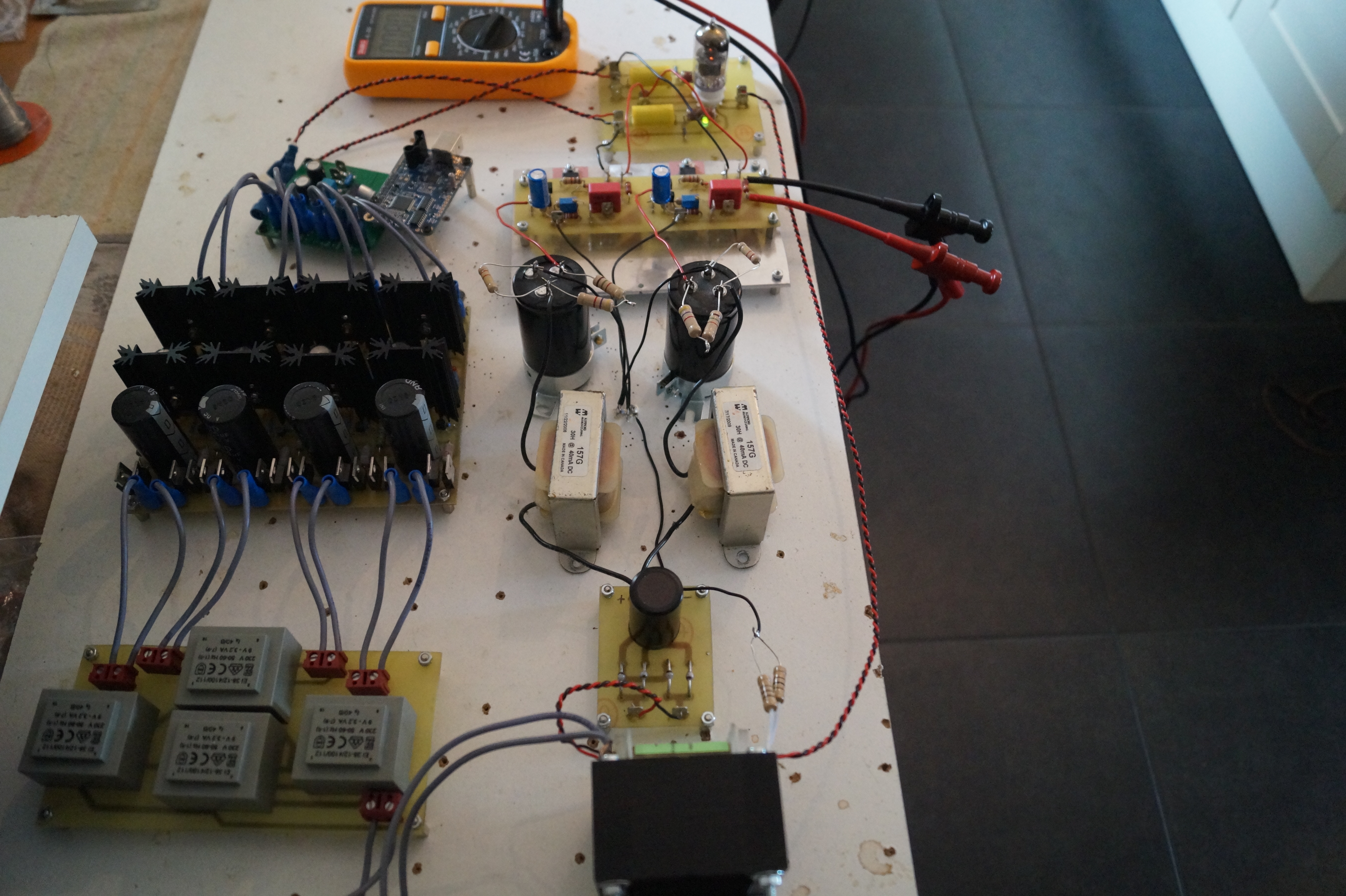

Dan maar even bezig met,,ze powerplant,,,,,,
Wat is de opstelling:
-180v trafo
-BYW96 diode brug
-47uF elco
- splitsing voor 2 kanalen
-2x 30H smoorspoel
-4x 100uF elco,s (2 elco,s per kant, met daartussen 6k weerstanden.)
Dit alles geeft 110v op de buizen print.
Nog 15v te hoog volgens het schema, wordt uiteindelijk nog iets van 1,5k aan weerstand bijplaatsen.
Eerst maar eens afstellen op 8mA,en dat lukt! ( geeft 0,08v over de 10 ohm meetweerstand)
1 ding had ik nog veranderd aan het oorspronkelijke schema.
Iedere gyrator voorzien van een 10uF ontkoppel elco.
Berichten: 6144
Oke,
1,5k er bij geplaatst in de voeding en weer afgesteld op 8mA.
Meet nu 112v en 114v op de buishelften en 190v op de laatste elco in de voeding.
1k was waarschijnlijk ook genoeg geweest.
Merk dat de spanningen op de buis helften niet echt veranderd met het onderuit halen van de voedingsspanning voor de gyrator,de spanningen op de buis zijn dus afhankelijk van de ingestelde mA,

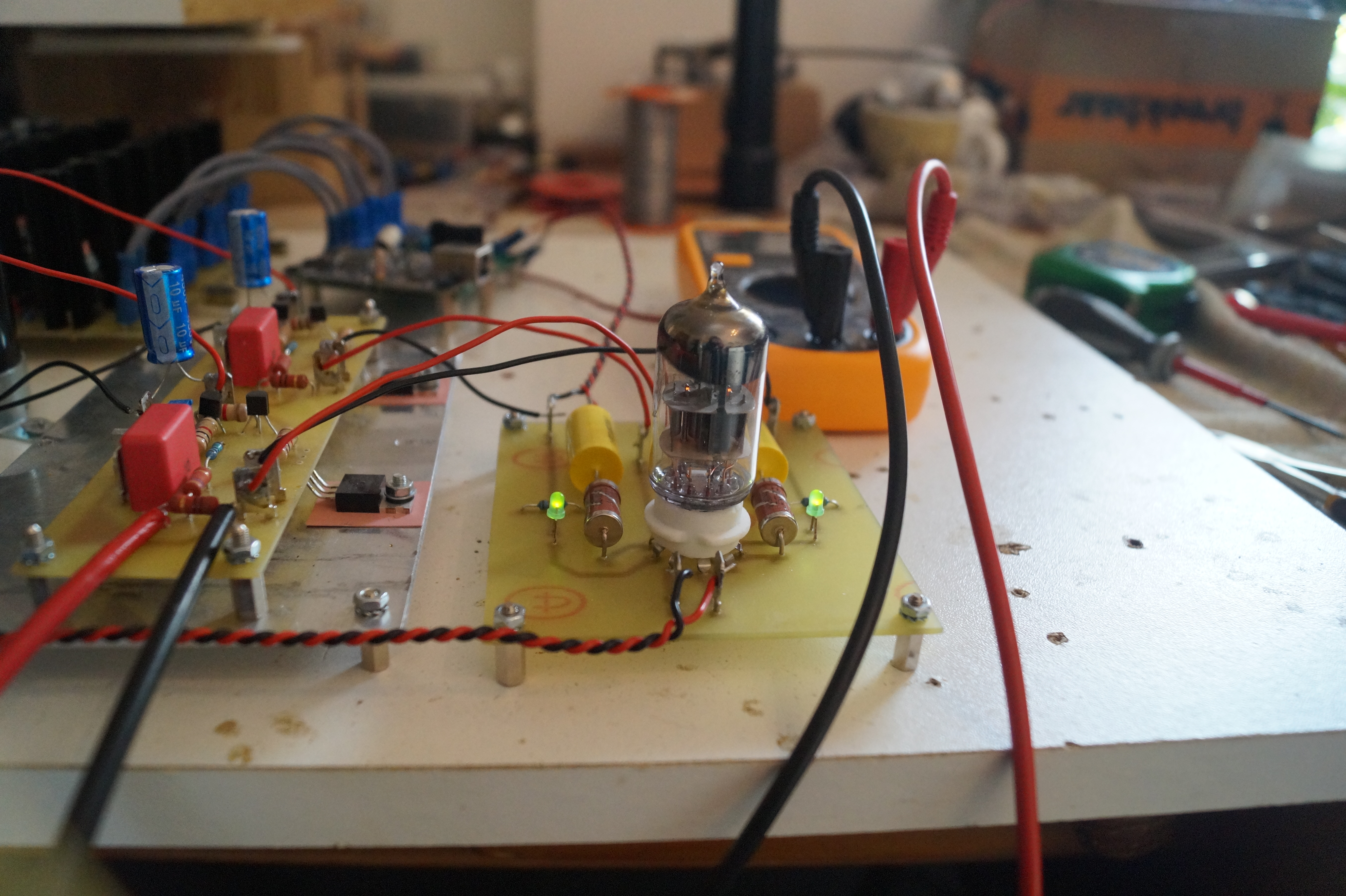

Leuk speelgoed :lol:
Maar even 2x 1uF als eindcondensator er in gezet even voor het proberen of er geluid uit komt :hide:
Bij gebrek aan bas kan ik dat altijd aanpassen naar iets groters.
De boel aangesloten nagelopen en muziek er op voor de test.
Morgen test ik wel uitgebreid.
Het doet het,kan zo snel geen brom ontdekken,het speelt :-({|= \:D/ :proost:
Klinkt helder en ruimtelijk,wat me in eerste instantie opviel,morgen weer verder luisteren. :D
