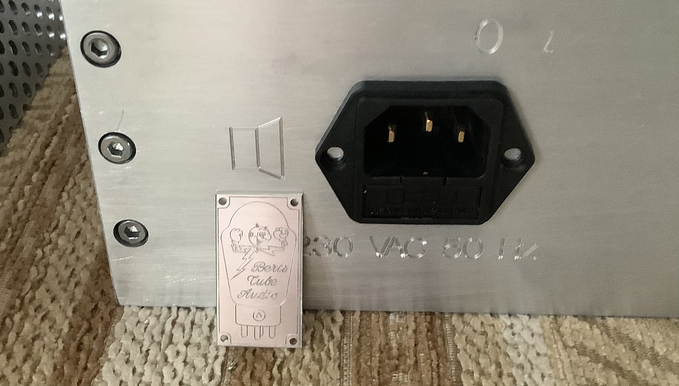

Lastste stukje cnc gedaan en als je moe bent en pijn hebt en de nodige morfine in je lichaam
dan Denk je ook niet goed meer, en moet ik eerder stoppen , ](*,) ](*,) ](*,) ](*,) ](*,) :-"
maar ik wil het voor volgende week weg brengen voor poedercoaten
Gelukkig valt de schade mee en zit achterop O:) en het is voor mezelf
Voor een ander had ik aluminium moeten bestellen en opnieuw moeten beginnen :D

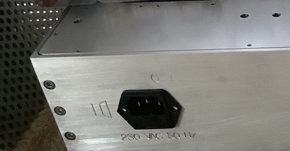

Ik had verkeerde tekening gepakt met graveren Links en Rechts zijn gespiegeld
En ik zag het pas toen dat Luidspreker symbool erop kwam :idea: gvd :evil:
Dus had 2 X dezelfde tekening :?
Dus bijna ook een paar verkeerde gaten maar wat nu verkeerd is is alleen graveerwerk
Zet er een plaatje op dat 0 of kan ik het misschien dicht plamuren
Blijft plamuur zitten met poedercoaten?
En blijft dat poeder zitten en kan het tegen 200 grd celcius :?: :?:

Plamuren heeft geen zin. Dat geeft problemen met poedercoaten.
Poedercoating wordt afgebakken op hoge temperatuur en kan dus goed tegen hoge temperaturen.
Als je het weg wilt werken zul je het moeten laten lassen en vlak schuren. Dat lijkt me in ieder geval het beste idee.

Waarschijnlijk vult poedercoaten alle graveerwerk keurig op.
Het heeft een aardig vullend vermogen.

Hoi Bas
Ja ik was er al bang voor dat plamuren problemen zou geven
Maar het gaat om dat 0 boven de 230 aansluiting
Lassen is ook ingrijpend , een spettertje er naast en het is nog een grotere pit
En het is voor mezelf dus niet zo erg , O:)

Daar geloof ik niet zo in :-k met verf is dat ook niet hoe dik dat je ook spuit
De kras die je niet weg geschuurd had blijft zichtbaar
Of reageert dat poeder anders :?:

Gewoon zo laten. Zit aan de achterkant, valt na poederen toch amper op. Als je eraan gaat klooien zou het wel eens meer kunnen gaan opvallen.
Groet, Bob

De laagdikte zal ongeveer 60 tot 100µm zijn dat vult wel aardig.
In de diepere delen zal het poeder wat meer ophopen.

vullen met tin?

vullen met tin?
Ik denk dat tin niet hecht op aluminium.
Een andere optie is mooie etiketten met serienummers maken en die precies op die plaats aanbrengen. Nog professionelere uitstraling.

Of het achterkantje opnieuw frezen.

Daar zie ik tegen op Leo :(
Ik laar het maar zo als het nu is Poedercoaten klaar
Een paar foutjes mag best , ben een mens en mensen maken fouten
Het streven naar perfectie is goed
over dat Luidsprekertje plaats ik dat embleempje het enige wat misschien storend is die 0
Voor mij niet meer :D
Ik laat het zo Als het aan de voorkant zou zitten , is wat anders
Als het geluid maar goed is :rock: :-({|=

Die 0 is toch prima, als je de spanning of weerstand meet die op dat punt staat meet je 0 klopt gewoon dus :rock: :rock:

Plaatje eroverheen, is denk ik de enige echte oplossing. Had in m’n studietijd een bijbaantje bij een poedercoater, schakelkasten e.d. werden daar van een laagje voorzien. Kan me herinneren dat dit toch een behoorlijk dikke laag wordt, daardoor geschikt voor industrieel materiaal. Bovenplaten e.d. zullen zeker mooi worden, paneeltjes die gegraveerd zijn? Vraag het me af. En er is geen terug, poedercoaten wordt echt een harde laag. Heb eens velgen van een motor laten poedercoaten, daar is de techniek echt geschikt voor.

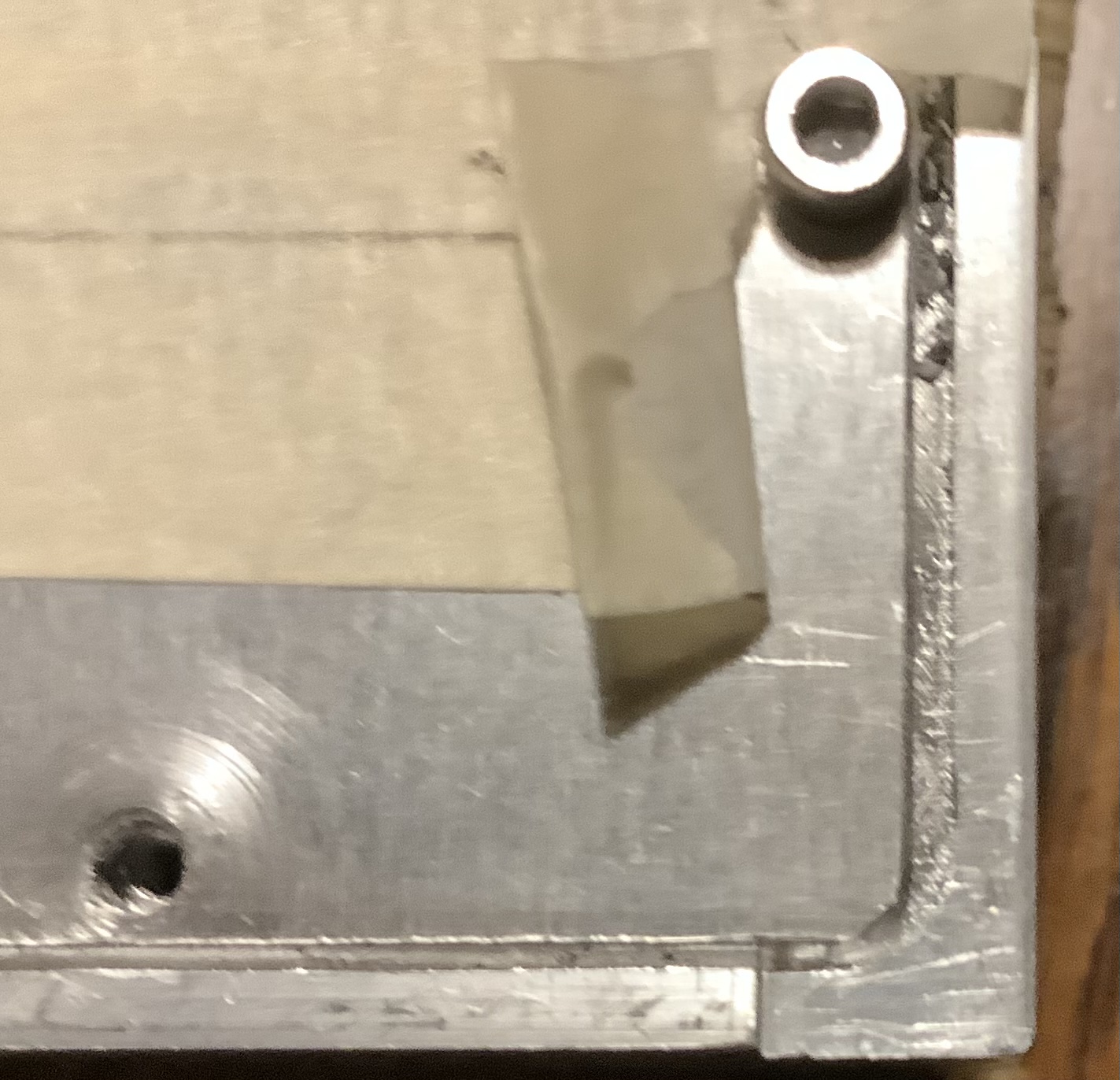

Ohja Rondom heb ik cab0.7 mm En ik moet nog afbramen kanten rond maken
De schroef gaten soeverijnen Ben nu bezig al die gaten ter bevestiging onderplaat en bovenplaat op de strippen
Ook dan aftekenen waar de spanningsregelaar van de 12 volt voeding komt en boren

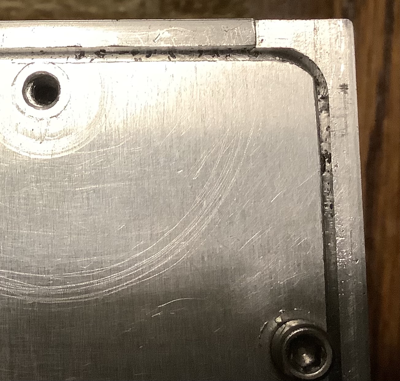

Even die Linker hoek netjes gemaakt Een strip zat niet goed op zn plaats Nu wel
Linker hoek
Linker hoek
[/color]
Rechter hoek
Rechter hoek
Linker hoek
Linker hoek
