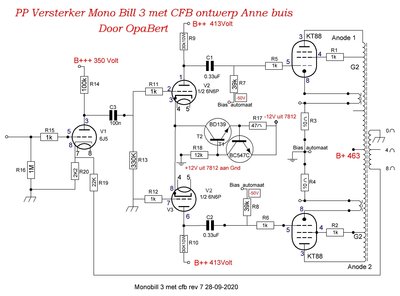

Op 28 september het schema wordt steeds weer aangepast
en worden er steeds weer foutjes uit gehaald Door Anne Democles Douwebakker

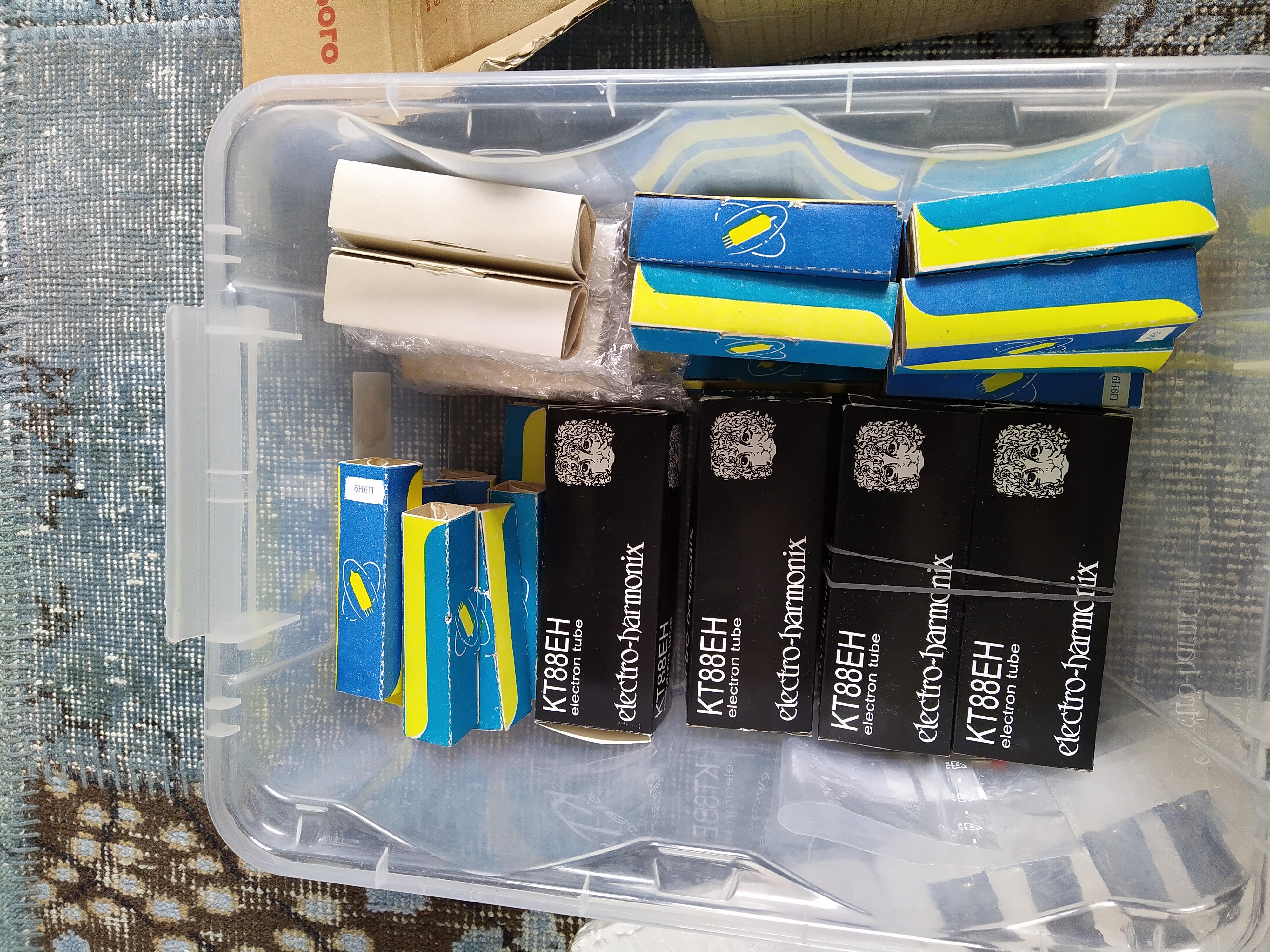

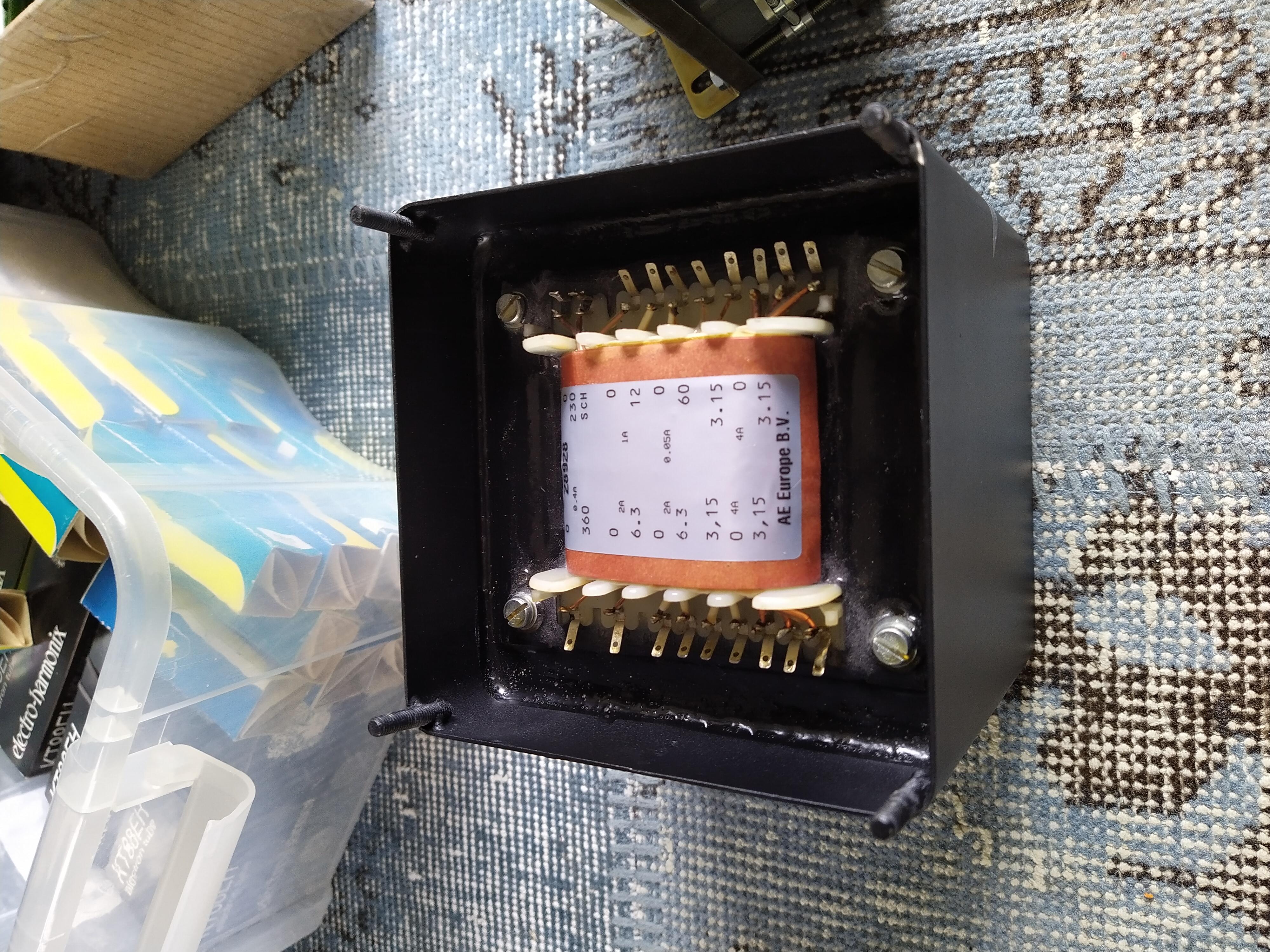

Ohja wat plaatjes
Twee zware voedingstrafo,s in gegoten
2 C kern Uigangs trafo,s
2 smoorspoelen 5H 500mA nog niet op de foto gezet
Ik had al buizen in mn gedachte genomen welke Dick van de Merwe wilde gebruiken met name de 12SN7 en de KT88 van EH maar ik heb een aardige voorraad 6N6P
de Echte en de wat minder goede met meer gloeistroom welke ook korter zijn dan de 6N6P van Reflector
Maar ik zie wel wat Anne uit zijn hoed weet te toveren
heb er het volste vertrouwen in
Uiteraard ook de enige echte bias automaat van ons forum erin

Will blauw had als eigenschappen van de UGT met C kern omschreven
Het gewicht vond ik mee vallen Bijna een ringkern trafo

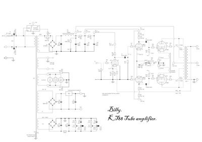

Zo, vandaag lekker buitengeweest.Daarna maar aan de slag gegaan.
Je weet wat je begint Bert ? Wordt weer een zwaar geval
Kan wel iets af, één smoorspoel is zat

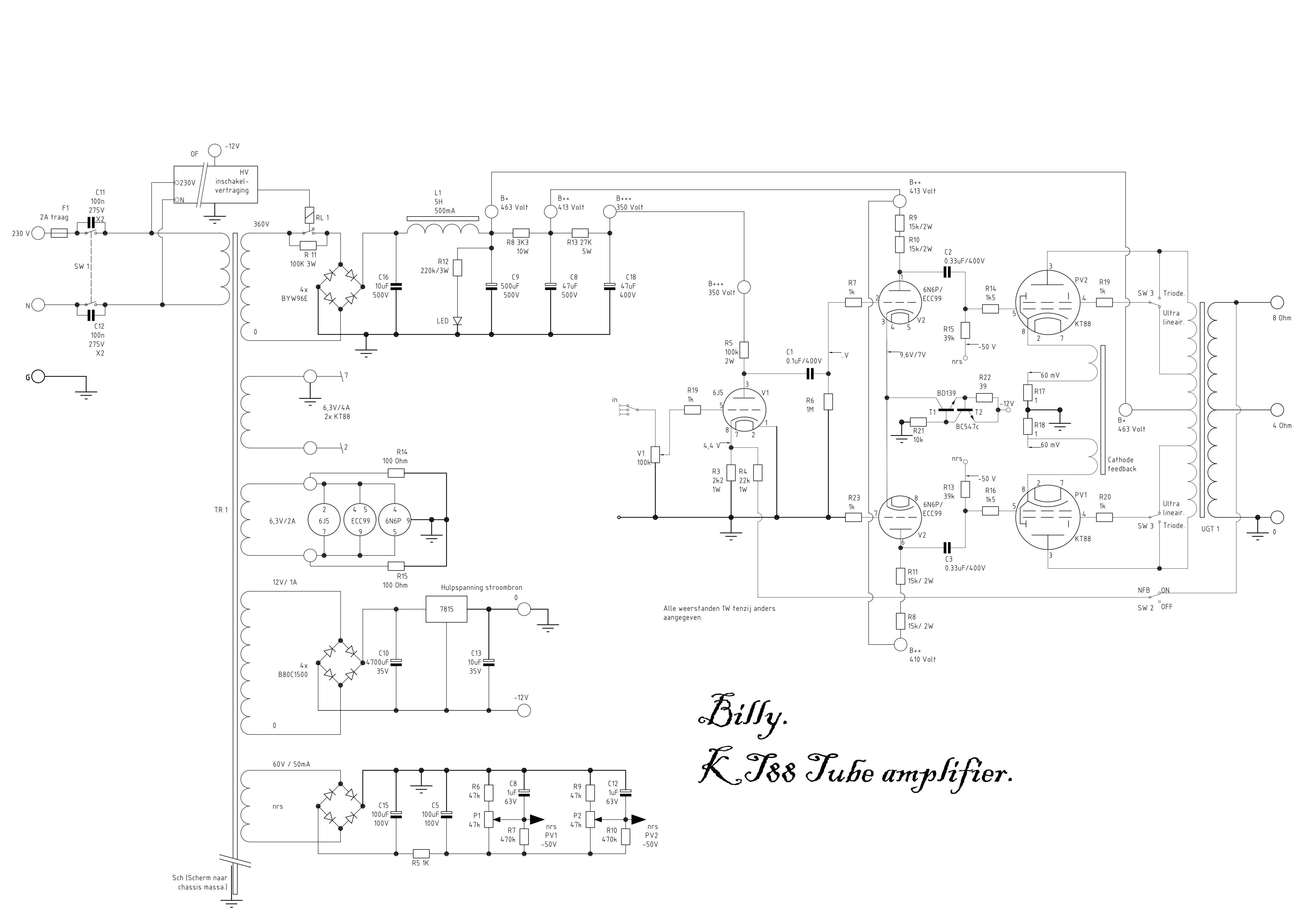

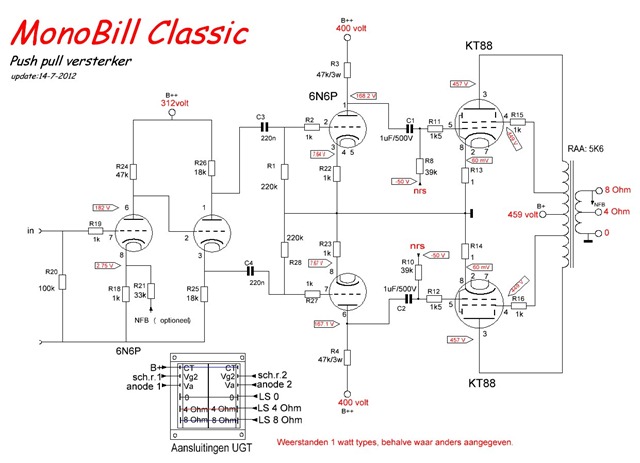

Voor de rest is het ongeveer een dubbele BillyJean.De kathode tegenkoppeling vanaf een 8Ω wikkeling is geen bezwaar.
Voor de 6J5 kan dan een 12SN7 met elke versterker de helft.En daarmee vervalt ook de 6,3V gelijkstroomgloei, kan nml nu samen met de 12V hulpspanning voor de fasedraaier stroombron.
En voor de ruststroom van 60mA is de kathodeweerstand 10Ω (of iets groter voor minder stroom).

Ah!buis schreef:Zo, vandaag lekker buitengeweest.Daarna maar aan de slag gegaan.
Je weet wat je begint Bert ? Wordt weer een zwaar geval![]()
Kan wel iets af, één smoorspoel is zat![]()

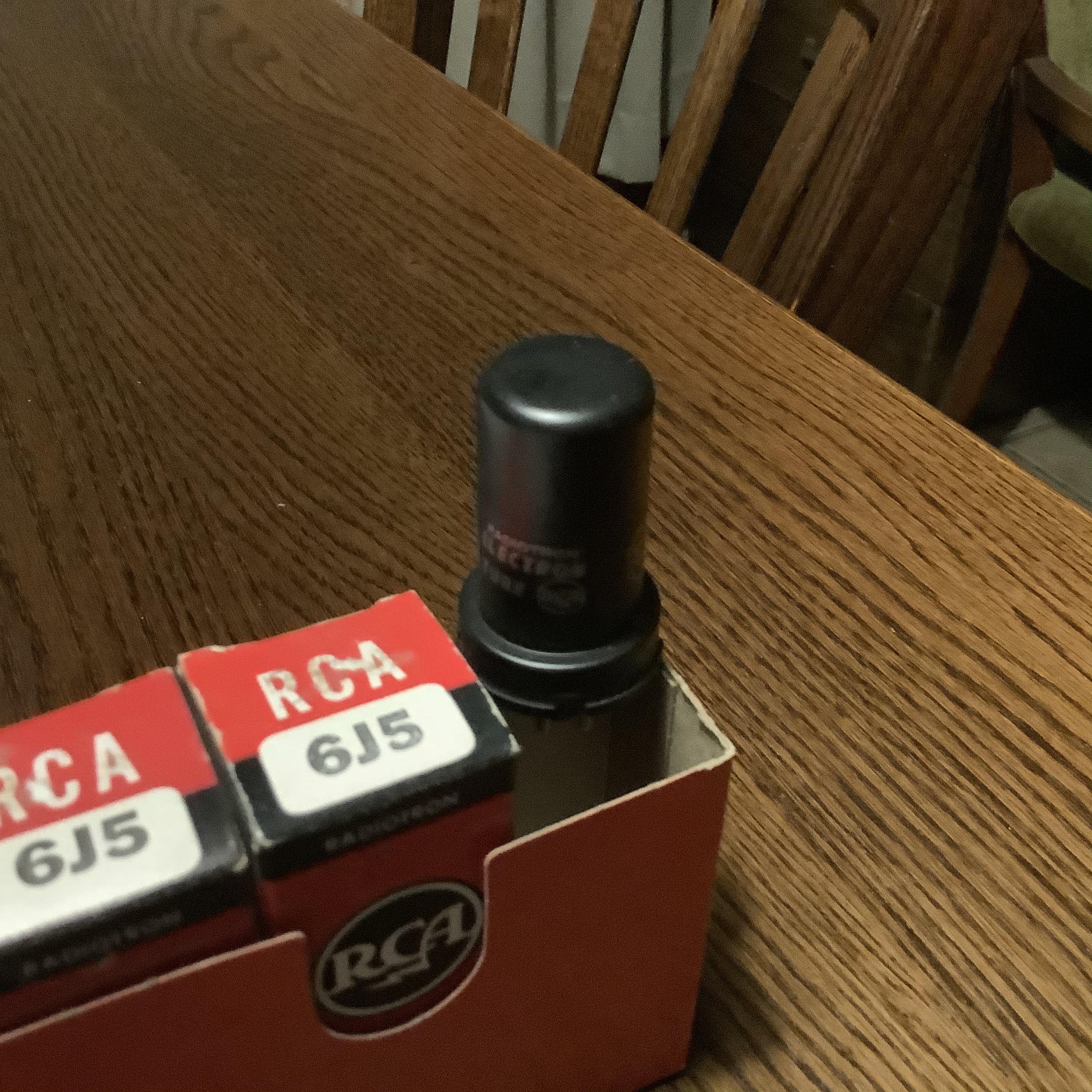

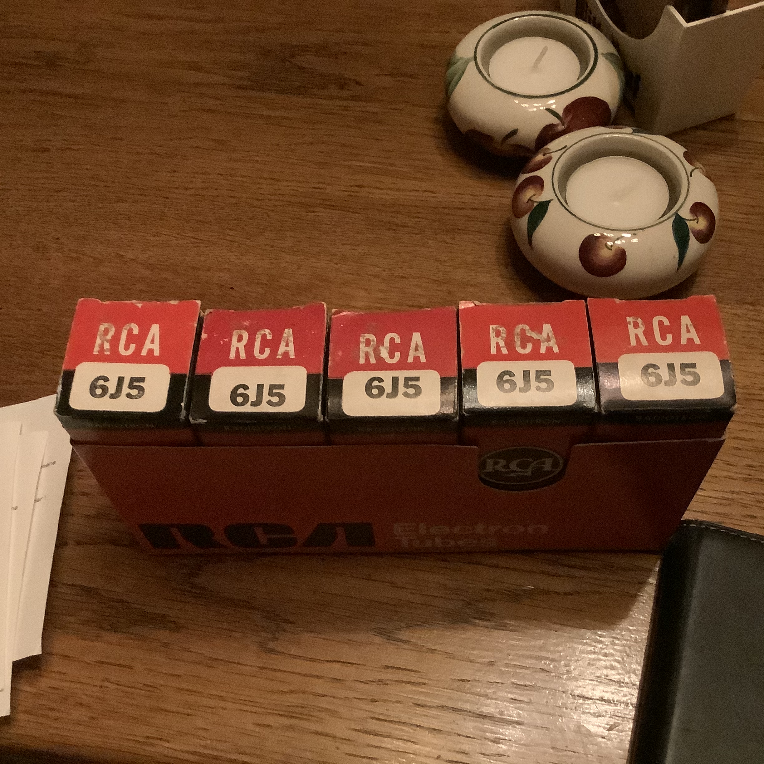

Ik dacht dat ik 12SN7 buizen besteld had op advies Dick van de Merwe maar dat is 12SL7
Ga het schema van je weer uitprinten en bekijken Ben er Zeer blij mee Anne
Blijft over dat ik dan weer 1 helft van de 6SN7 of 12SN7 een 6N6P gaat toevallig niet Anne ?
Ik kan er een winkel mee beginnen in soorten en maten 6N6P
Allemaal bij die spullen voor De 2X MonoBill 3
Dus als dat mogelijk is Dan stop ik er die 6N6P in
De 6J5 heeft een transcondutance tussen 2600 en 3000 en een Amplification Factor van 20
https://frank.pocnet.net/sheets/093/6/6J5.pdf
Maar om het makkelijker te maken drukken ze de versterking bij de 6N6P uit in 11,2 mA/V en een μ 22+−4
http://www.op316.com/tubes/mw/image/6n6p.pdf
Geen idee hoe ik dat met elkaar kan vergelijken Zal eens zoeken op internet

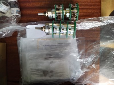

Jan Geert dat het van Elma is weet ik niet
Een is bestukt als verzwakker 10kΩ
De andere is leeg
Zat allemaal bij de spullen voor de MonoBill die ik van Edwin heb overgenomen

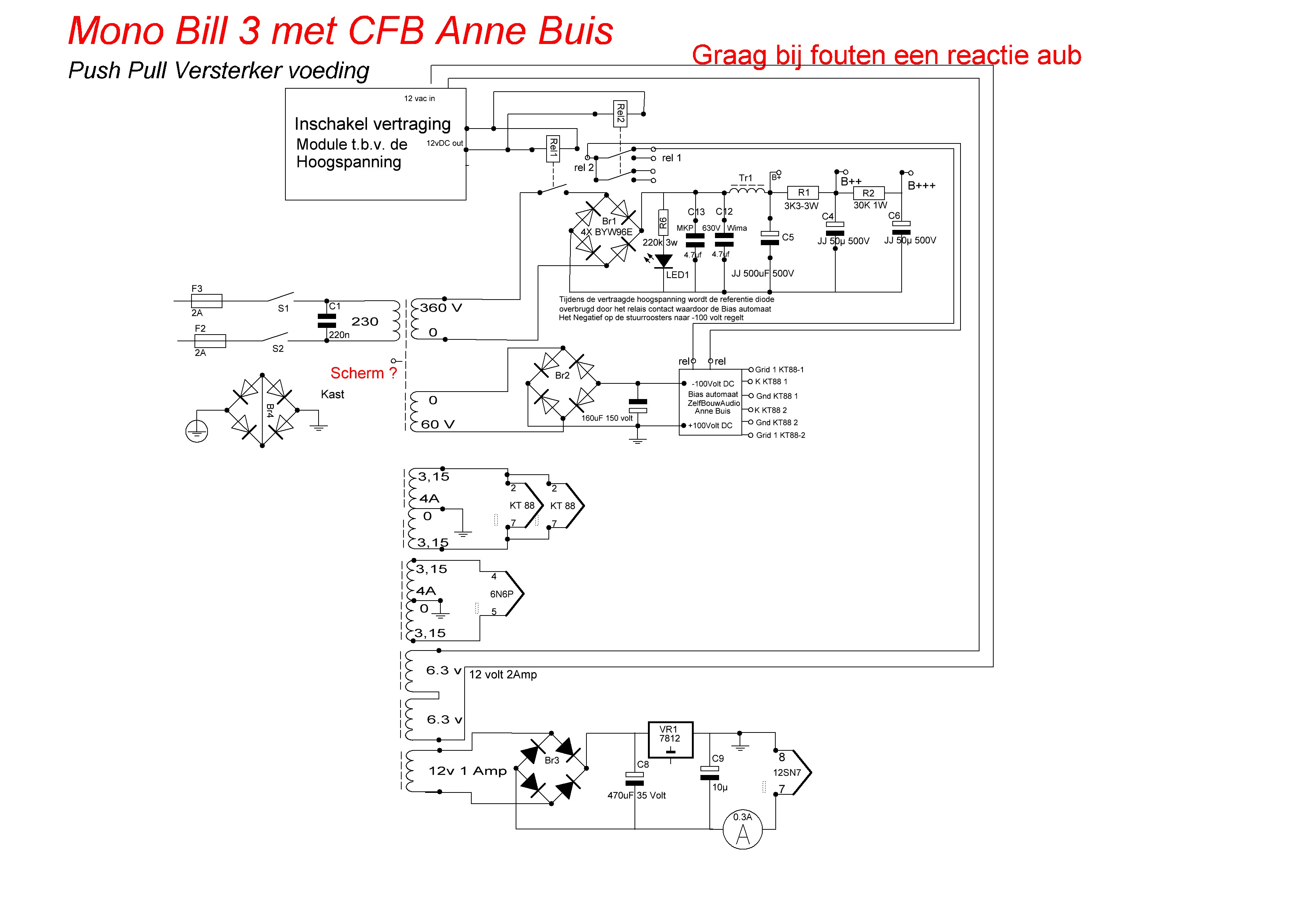

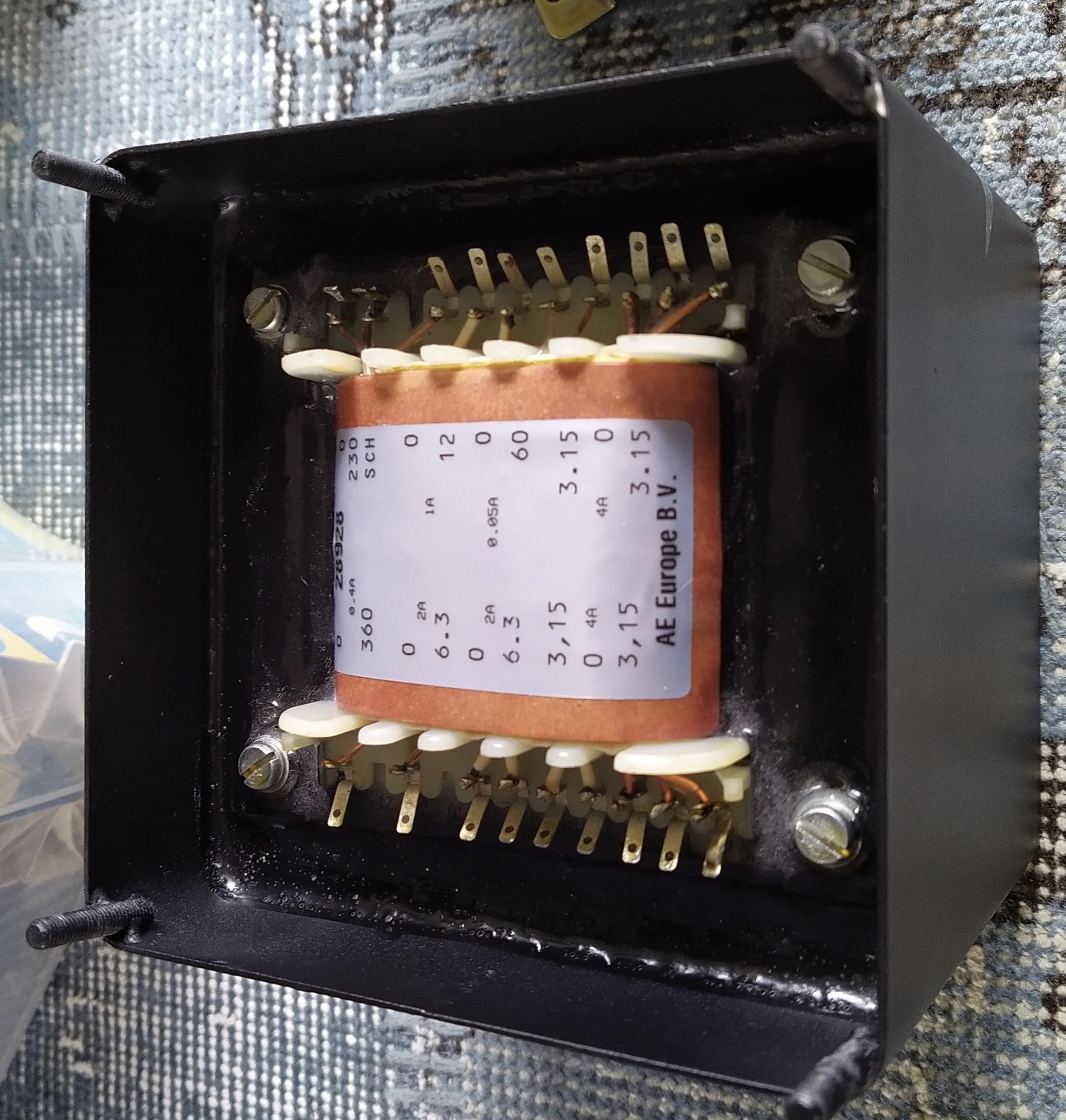

De spanningen op de voedingstrafo zijn zeer over bemeten
Een trafo is normaal voor een stereo PP versterker met KT88 ik heb dus voor elk monoblok een zo,n trafo ?
360 volt 400 mAmp
6,3 volt 2Amp
6,3 volt 3Amp
3,15-0-3,15 volt 4Amp
12 volt 1 Amp
60 volt 0.05Amp

Bert,ik heb de mono bill classic gebouwd en weet hoe die klinkt.
Gebruik voor de eerste buis geen 6N6P maar een ander.
2x 6N6P achter elkaar,als voorbuis en fase draaier wordt wat te veel ,,laid back,, geluid,beter wat frisser gebruiken als eerste buis.

Ik neem je Raad van harte Aan beter een 6J5 dan of 6SN7 ?democles schreef:Bert,ik heb de mono bill classic gebouwd en weet hoe die klinkt.

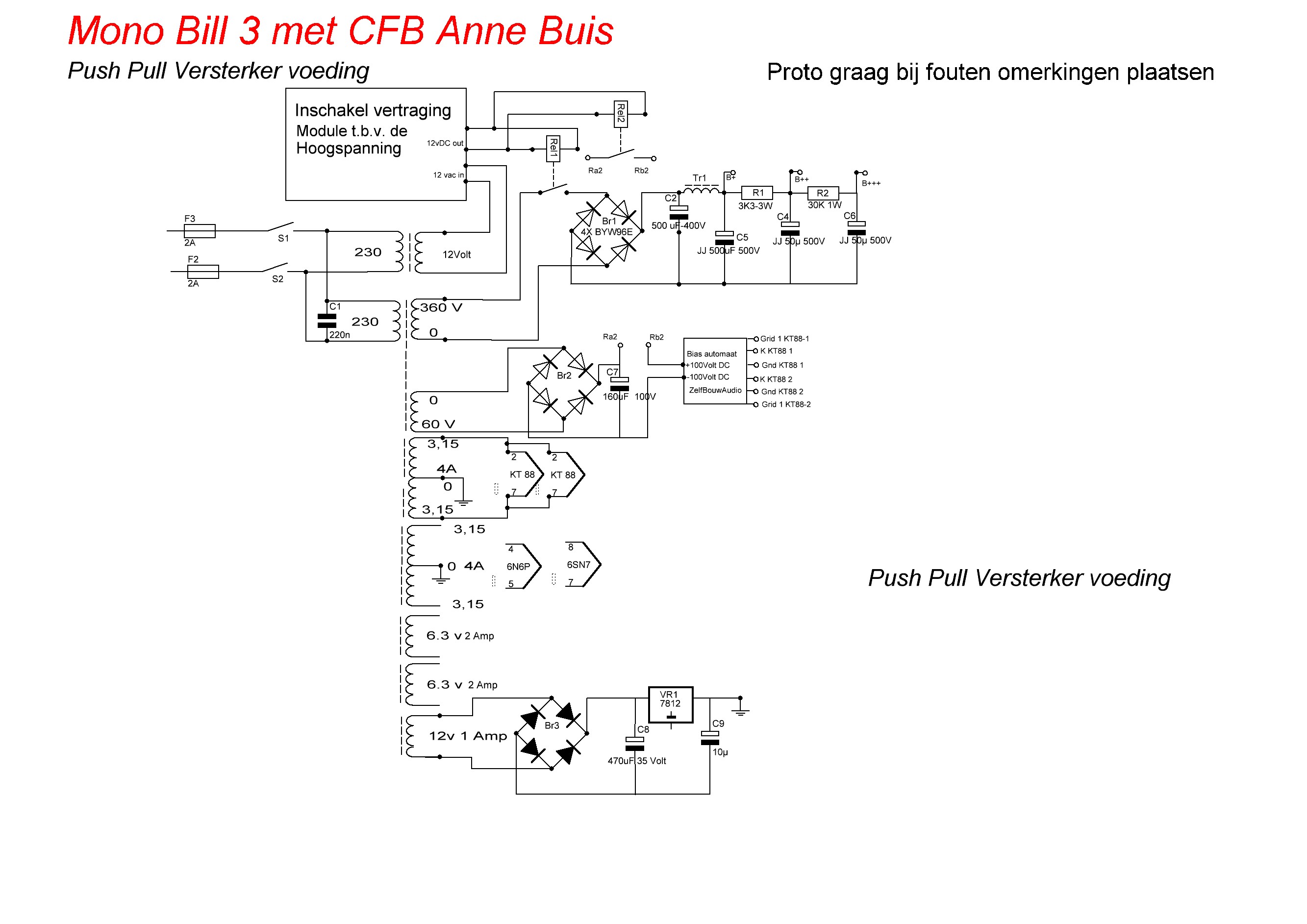

Re: MonoBill 3 met CFB

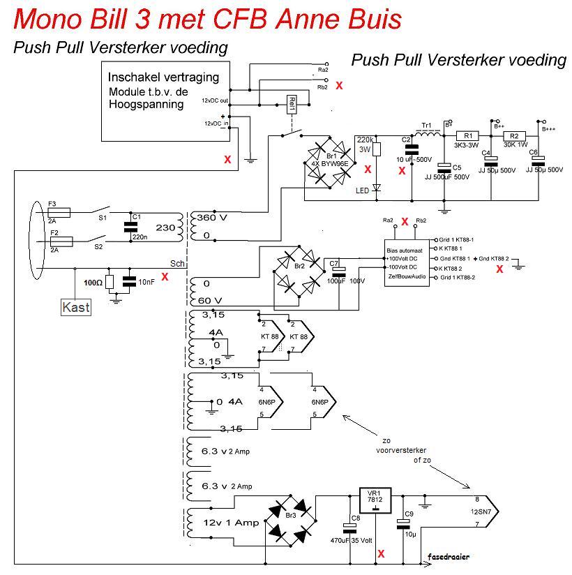

Hou Bert, ik zie geen fouten. Maar:
Is 4 x 500uF niet een beetje overdreven en..
Waarom schakel je het negatief ook vertraagt.
Douwe
Douwe
Ik denk dat ik dat verkeerd tekendouwebakker schreef:Hou Bert, ik zie geen fouten. Maar:
Douwe
Bij de bias automaat zit een relais wat er voor zorgt dat het negatief max is bij inschakelen en nog niet geregeld op Rooster Eindbuizen Douwe
Maar misschien moet ik dat anders tekenen Maar ik ben gevlucht van de computer naar de bank
Ik heb veel pijn als ik daar even zit
C2 moet ik wijzigen staat 400 volt dat moet 500 volt zijn

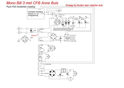

Doordat de voedingstrafo voor een stereo uitvoering geschikt is dacht ik twee versterkers bij elkaar.
Zou trouwens niet erg veel schelen in gewicht, enkel een UGT meer, hoeft geen tweede smoorspoel

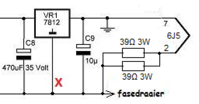

Voedingsschema wat bijgewerkt.Niet in 't rood, een X waar er iets verandert.
Een 6N6P als voorversterker moet wel kunnen.Niet op de 12VDC voor de vertraging+stroombron, met een gloei van 0,6A is dat wat teveel.

BiasAutomaat
Ik begrijp ongeveer wat je bedoelt met deze zin
Dan de voeding eerste Elco op Advies Florick daar 2 MKP 4,7uF 630 volt plaatsen
Die passen ook op zijn universele voedingsprint
Dan passen de Andere drie te weten 500uf 500 volt 50+50 uF 500 volt + de 3K3 3 watt + 30K 1 Watt Er ook op Florick?
Led met 220 k weerstand om galles te ontladen
Ik heb maar 1 x Gebruikte 12SN7 dus kan er wel 2 bij kopen Of een paar 6SN7
De min 12 volt aan gnd
Ga het tekenen

Dus geen Negatief op het Rooster schakelen maar de referentie spanning 0 maken door de relais contacten eroverAnne schreef
jn twee relaisspoelen parallel, da's alles.Is verder geen verbinding met de automaat, dat doen de kontakten die de referentie diode kortsluiten.

En een LED als waarschuwingOpaBert schreef:Led met 220 k weerstand om alles te ontladen
Met de 6SN7 is er hetzelfde probleem met de gloeistroom, verbruik zoals de 6N6P.Ik heb maar 1 x Gebruikte 12SN7 dus kan er wel 2 bij kopen Of een paar 6SN7
Nee, plus aan gnd ! Er is de negatieve spanning nodig voor de stroombron (fasedraaier).De min 12 volt aan gnd![]()

ik moet er mee stoppe hoop dat het mee valt eigenlijk
ik heb de extra trafo voor 12 volt laten vervallen er zit zat spanningen op de trafo zelf dacht ik zo
Edit 20:20
Verder heb ik bij Wim Rotte 4 nieuwe 12SN7GT besteld
Draait de voorversterker mooi op DC minder kans op brom

Als 't weer een monoblok wordt heeft 12SN7 geen zin, gebruik je maar de helft.
Kun je ook weer de 6J5 gebruiken met serieweerstand van 6V naar 12V.(of een halve ECC82)
Ik heb spanning genoeg om 6,3 volt gelijkspanning te makenAh!buis schreef:Als 't weer een monoblok wordt heeft 12SN7 geen zin, gebruik je maar de helft.
Ik heb dat een paar keer geopperd die 6SNn7 maar je reageerde telkens met 12SN7GT Dus ik dacht OpaBert snapt weer iets niet
Nou vooruit dan de 12SN7GT
Die 6J5 is in metaal zo,n lelijke eend maar ik heb er pas voor een paar euries op mp gekocht
Dus ga ik ze maar gebruiken uit die 2x6,3 volt Ik heb nog wel een paar printjes van Barry o.i.d. Met een LT1085 en koel blokje
Dan is dat morgen de tekening even wijzigen Anne
Hoeft niet zo moeilijk, gewoon een serieweerstand.De 6J5 verbruikt maar de helft gloei van de 6SN7.
Ik kijk wel AnneAh!buis schreef:Hoeft niet zo moeilijk, gewoon een serieweerstand.De 6J5 verbruikt maar de helft gloei van de 6SN7.
Ik ga wel kijken voor een Goudkleurige weerstand met 2 M3/ of M2,5 schroejes anders moet ik een draadsteun voor neer zetten
18 ohm 10 Wattt Ff kijke of Alie er heeft
Edit
Gelijk 2 besteld Anne 2,64€ incl thuis bezorgd

Hoi. Bert, misschien heb je hier ook wat aan: https://audio-creative.nl/projecten/tri ... l-classic/
Bedankt Douwe Ja die heb ik al Vanuit dat kwam ik er achter dat er een CFB op de trafo,s gekomen isdouwebakker schreef:Hoi. Bert, misschien heb je hier ook wat aan: https://audio-creative.nl/projecten/tri ... l-classic/
En dat hij dat niet meer heeft geprobeerd
Dus daarvandaan vertrekken we hier ongeveer Anne zijn visie en wat van Triode Dick en een beetje van Maggie
Er komt een BiasAutomaat in Dat is al een grote verbetering van het standaard concept
Een Printje voor de HS Voeding van Florick
Ik zit nog te bedenken om er een nixie buis in te stoppen Alleen met welk doel dan ?
Potmeter komt er niet in
Ingangselectie ook niet je doet met de streamer regelen of met een losse voor versterker
Wordt lekker simpel voor OpaBert
