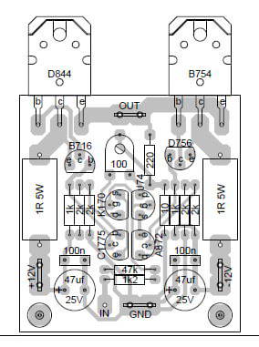

sevenup schreef:
Ik had al eens een beginnetje gemaakt voor een layout van ''LeMonstre''
Ik ook:
Waarbij de fets thermisch gekoppeld worden..
Kees

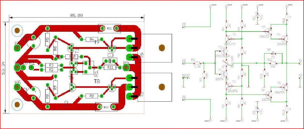

Re: Second opinion Hiraga 'Le Monstre'
Ach ja, ding is al zo oud.Een Duitser had er dit van gebrouwen,
en zo kun je nog uren doorgaan :lol:
Bericht door audiomanics »
Er zijn meer printontwerpen te vinden dan er onderdelen in die versterker zitten..
Maar sommige zien er echt niet uit..
Kees
Wat nergens toe dient bij deze versterker,
Kees
Ik meen dat ik dat toch echt gelezen had in een van de stukken van Jean Hiraga zelf... Maar als jij het zegt, geloof ik je..
Kees
Kees
Kees
Ik moet nog ergens kopieën hebben daarvan uit l'Audiophile maar kan ik even niet terug vinden. Daar stonden diverse topologieën in als ik mij goed herinner. Het heeft alleen nut bij een verschilversterker met identieke transistoren. En dan nog is het voor een audioversterker als dit gemier in de marge. Iig zaten ze op het oorspronkelijke printje van Hiraga ook niet tegen elkaar.
Bericht door carolus »
...ergens kopieën hebben daarvan uit l'Audiophile maar kan ik even niet terug vinden. Daar stonden diverse topologieën in als ik mij goed herinner. Het heeft alleen nut bij een verschilversterker met identieke transistoren. En dan nog is het voor een audioversterker als dit gemier in de marge. Iig zaten ze op het oorspronkelijke printje van Hiraga ook niet tegen elkaar.
FYI:
Ik struinde in de mijn AF27 & AF29& AF31.
Nergens schreef Hiraga over een thermische koppeling van de (cascode-) ingangstransistoren.
Enkel de eindtorren worden gekoeld (tweemaal warm advies door Jean).
c.f.r.: AF20, blz. 13 en ook AF31, blz.82
In de AF27 fig 10 ... zijn de ingang Fets verkeerdelijk geplaatst (dixit Jean)
Tevreden bouwer/eigenaar van 2X4 monsters (met originele transistoren).
Eerst op batterijen .... nadien op een klassieke voeding ....
Voor de optische schoonheid en symmetrie in/op de monster printjes koppelde ik de ingangstrappen "thermisch" ....
Karel .... let's play music.
Ik heb ook niet meer het idee waar ik het vandaan had...
Maar wel leuk om te vinden dat mijn printontwerp ook daadwerkelijk gebruikt is door een bouwer:
http://www.diyaudio.com/forums/attachme ... 290909.jpg
Potmetertje mist nog op de foto maar in een latere post schrijt hij dat het goed werkt..
Ook de thermal-drift is stabiler dan voorheen...
Anyway, niet voor niets die print ontworpen en gepost destijds..
Kees
