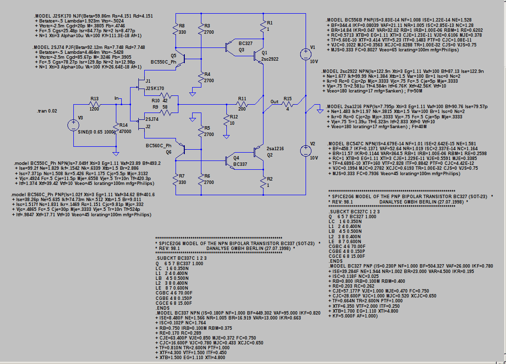

Een variant met andere torren:
http://diyaudioprojects.com/Solid/Jean- ... e-Monstre/
Er zit zo weinig in dat als je alles vervangt hij weer moet werken.

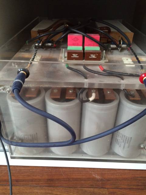

Ik heb twee foto's van de versterker, helaas niet mooi van de layout van de print.
De reden waarom de 'versterker dokter' er geen speakers aan wil hangen, schijnt te zijn omdat er een gelijkspanning van 2Volt uit schijnt te komen. Mijn speakers deden het overigens zonder problemen.
De klacht was, dat het rechter kanaal op de meest willekeurige momenten ineens stoorde, waarna een beetje 'jutteren' aan de bedrading het storen verhielp. Ik dacht dat dit wellicht zou komen doordat er ergens een los contactje was. Dus vandaar de servicebeurt om het soldeerwerk te laten controleren en doormeten.
Alleen schijnen er nu ineens Fet's overleden te zijn en een gelijkspanning output.
Ik ben helaas zelf niet in staat om dit te controleren.

Op de foto's zie je trouwens bar weinig van de versterker zelf, alleen de batterij aan Elco's die bij dit type versterker gebruikelijk zijn.. Zelfs het voeden uit twee autoaccu's met korte dikke kabels is gebruikelijk, ondanks de ca 8W die er voor deze versterker staat opgegeven..
