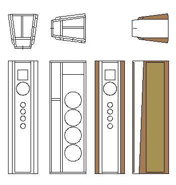

Dachten wij, vandaag mooi weer, ff bbqen enzo. Nou het hoost hier en het onweerd, dus maar even een tekeningetje gemaakt, zoals ik denk dat het gaat worden. Niet op de kleur letten, die heb ik maar even gekozen om ongeveer het uiterlijk aan te geven als ze klaar zijn.
Qua model denk ik een beetje acceptabeler dan de Macho's. Ook van achter wat smaller. Maar ze blijven toch nog wel vrij groot.

Ik vind het nieuwste model wel mooi eigenlijk. Een beetje Moebius-achtige vorm (voor de stripliefhebbers onder ons)

Ja Jan, ik vraag me af waarom ik het niet meteen zo ontworpen heb. Maar ja, nu heb ik ook gelijk een leuk nieuw ontwerp voor de Duplo's.
Deze Rambo's omdraaien en de tussenschotten parr. aan het front. Heb je meteen een taps verloop van de line.
Enneeuuh, dan sparen, hoop ik, voor iets waar het getal 12 op van toepassing is. Zit wel in m'n kop, maar nog niet op papier... :-k

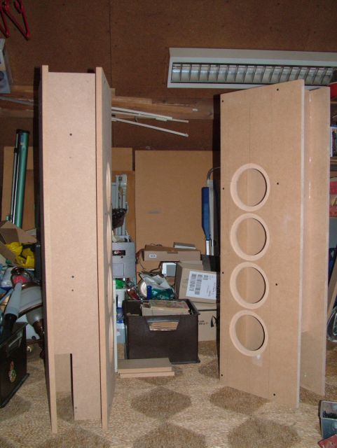

Zo, gisteren en vandaag ff bezig geweest. Frontjes moeten nog gefreesd en zo. Mooie slankies worden het.

anonamemouse
Berichten: 1991
Bericht door anonamemouse »
netjes!
het ziet er uit alsof ze twee meter hoog zijn... heb je wat maten?
sietse
Berichten: 4993
Locatie: Dokkum
Bericht door sietse »
hoogte 125 cm, diepte 40, breedte achter 33 en voor 18 cm.

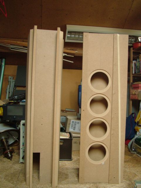

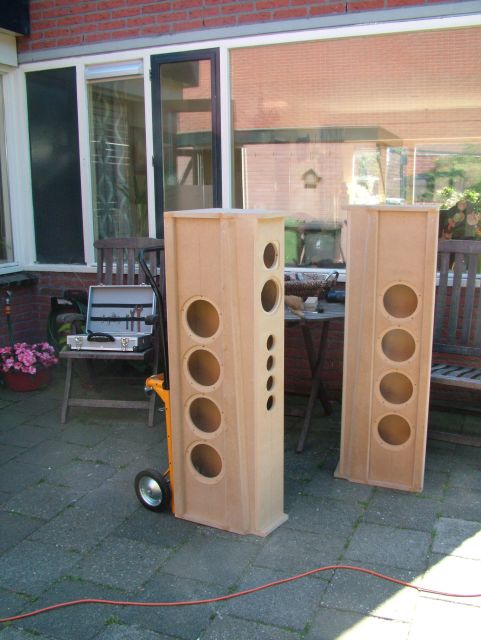

Zo, de "wangen" zitten er ook op.
Berichten: 8788
Bericht door Wowly »
Het spijt me te zeggen, maar het ziet er idd erg mooie uit :wink: Je hebt denk ik nu midden in de roos geschoten. Mooie stevige ranke zuil!!
Jan
sietse
Berichten: 4993
Locatie: Dokkum

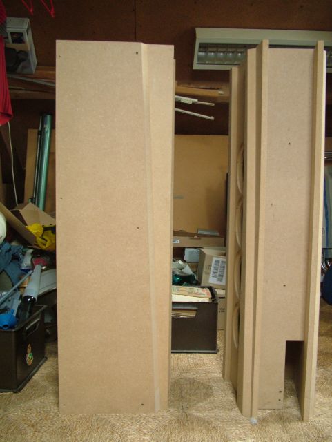

Nou, het zit dus eindelijk tegen.. :cry:
De frontjes mogen niet lukken. De eersten verprutst door "ff vlug tussen de buien door" freesje vernield, dus opnieuw gedaan vanmiddag, zijn ze te smal. En dat snap ik nu nog niet. Dus morgen maar weer ff houtjes halen. Drie keer is scheepsrecht.

Bericht door audiomanics »
En vijf keer is SietseRecht :twisted:
Dus ga door!!
Kees
Berichten: 8788
Op zulke momenten moet je het even laten liggen. Alsof het project zelf vind daat je te hard gaat lijkt wel. Tenminste, zo voelt dat bij mij altijd aan.
Jan

sietse
Berichten: 4993
Locatie: Dokkum

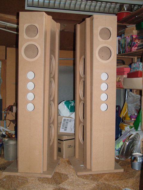

Nou, zo dan dus, he,he gelukt. Ik lijk wel een amateur..... :D
Maar goed, nog ff vastlijmen en moeten ze naar de begane grond, voor de verdere afwerking.
Maar volgend week gaat ook mijn huis-tuin-('t ig meter heg)-en keukenwerk weer beginnen. En vooral de boxen en de tuin zijn afhankelijk van het weer.
Dus we zien wel hoe het verder gaat.
StevenW
Berichten: 610
Lid geworden op: do 02 feb 2006, 2:13
Bericht door StevenW »
Hey Sietse,
Ik heb eerdere projecten van je niet altijd even mooi gevonden, maar deze vind ik toch wel heel erg mooi! Ik vind het ook een interessant project!
Keep up the good work!
Steven

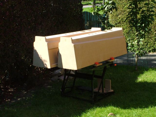

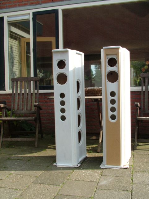

Hoi, ben ik weer ff. Het schilderwerk zit tegen want er moet toch nog al wat werk gebeuren om alles weer een beetje netjes te kunnen afwerken, zoals beschadigingen aan de kozijnen en zo. Beetje klote dus.
Maar goed, vandaag nog even aan de boxen gewerkt. Boven en onderkant zitten er aan en alles vlak afgewerkt. Komen nu in de buurt van de eerste grondverf laag. Zwaar zijn ze wel, maar wie niet sterk is moet hulpmiddelen hebben.. 8)
En ja, plaatje twee, nou 't is waar, als het goed blijft gaan, worden deze kastjes inderdaad de laatste rustplaats van de units, waar ze hopelijk de sterren van de hemel zullen spelen... :D
Berichten: 8788
Ze blijven er bijzonder gaaf uitzien!. Had je ze niet nog wat smaller kunnen maken?
Jan
Jan
Nee, want ik moet toch wel het oppervlak van de line behouden en kleiner dan nu kan niet. Ik denk overigens wel dat de kasten smaller zouden zijn wanneer ik de units in het front had zitten. De driepitters waren 22cm breed van voor naar achter. Maar de ruimte van het front zou dan wel wat krap worden met 6 units en een line uitgang.

En weer een stapje verder. Heb ze in MDF grondverf gezet. Of ik dat spul nou echt beter vind dan gewone grondverf, zal de tijd leren. Droogt wel erg snel op. Te snel vind ik.
Frontje waar doek op komt er ook maar ff tegen aan gezet.
Als het nou deze week een beetje meezit, zullen ze dit weekend op kleur zijn, hoop ik. Ben afgestapt van dat mdf grondverf en er gewoon huis-tuin en keuken verf opgezet. Heb ik op de randen van de boxen tenminste geen ophopingen van verf en zie ik de oneffenheden in het oppervlak ook beter.
