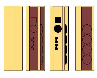

Nou, het gaat héven, nee niet de elfstedentocht per schaats, en die op de fiets is er ook nog niet en lopend is me ook al te vermoeiend. Dus dan maar wat andere actie in Friesland. Twee Tl kastjes bouwen, kan ook zeer vermoeiend zijn, maar medisch gezien is het een gezonde bezigheid, vanwege de line. Vooral als je met die dingen gaat sjouwen. #-o
Dus de Octopus, leuke naam door Kees bedacht, maar jullie mogen zeggen of ik dat zo laat, want acht woofs is denk ik wel een beetje overdreven. Het is overigens vrij simpel in mijn ontwerp te realiseren zoals jullie op de tekening zullen kunnen zien. Linker aanzicht 4 x W170S, 4 x SPH135KEP en 1 x MHT 12 ribbon.
Ik hou het maar op één basmid, is goedkoper en gaat het zeker doen met de rest. Er zijn twee basjes onderweg die ik van Apax heb overgenomen, dan moet ik nog twee spoelen van 12mH hebben.
Het ontwerp is klaar, behalve dat ik nog een beetje zit met waar ik de uitgang van de line zal hebben. Ik denk aan de voorkant van die schuine zijpanelen. Lijkt me mooier dan in het front. Twee sleuven of zo.

Ik zit nog wat te pusselen over de uitgang van de line. Een opening in het front blijf ik niet mooi vinden ongeacht de vorm. Zou het een beetje leuk lijken met een aantal ronde openingen in de voorkant van de zijwand(en)? Randen mooi rond afwerken of met pvc pijpjes met een randje zoals BR pijpjes van Visaton.?
Ben een beetje besluiteloos... :roll:
zoiets als opening(en)
sietse
Berichten: 4993
Locatie: Dokkum
Bericht door sietse »
Ik heb nog es wat zitten denken en het lijkt me dat ik de uitgang van de line zijwaards laat uitkomen met een aantal ronde openingen. Valt het minder op en kijk je niet zo naar binnen... 8)

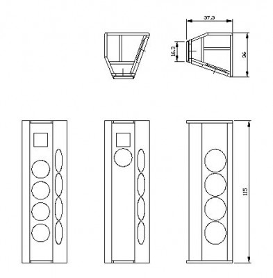

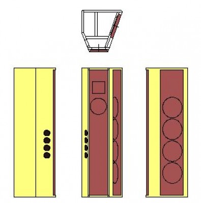

Zit dus nog een beetje te spelen met het uiterlijk.
Het volgende plaatje lijkt me ook niet gek. ook even de doorsnede van de kast met in het rood de omtrek van de driepitters. Het model zal het iets massaler maken, maar qua inhoud is de kast niet veel groter geworden.

Sietse,
Waarom maak je de kast zo hoog? Je zou de mid en tweet toch best náást de woofs kunnen zetten. Als je de kast wat dieper maakt kun je mogelijk dezelfde inhoud waarborgen, maar wordt het geheel wat minder hoog en daarmee wat makkelijker thuis te "integreren"
Jan
Nou Jan, ik moet wel de lengte van de line zien kwijt te raken. En zo die nu gevouwen is kom ik aardig uit. De hoogte wordt tot nu toe 125 cm. Dat is 10 cm meer als eerst. Ze krijgen dan een wat slanker uiterlijk. Ze komen net als de driepitters toch, in voor ander meubilair onvoordelige, hoeken te staan, dus qua ruimte beslag zal het wel meevallen.
En och, weet je wel, bloemetje en zo...... :D
