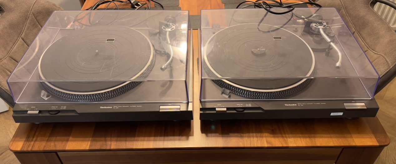

Het begon met de koop van 2 Technics SL-D2's.
Deze kocht ik eigenlijk alleen voor de nieuwe kap die op 1 van de spelers zat. Alleen al daarom was het de moeite waard om ze op te gaan halen.
2 stuks voor slechts 125 euro! Eentje was duidelijk het lelijke eendje, de ander in prima staat.

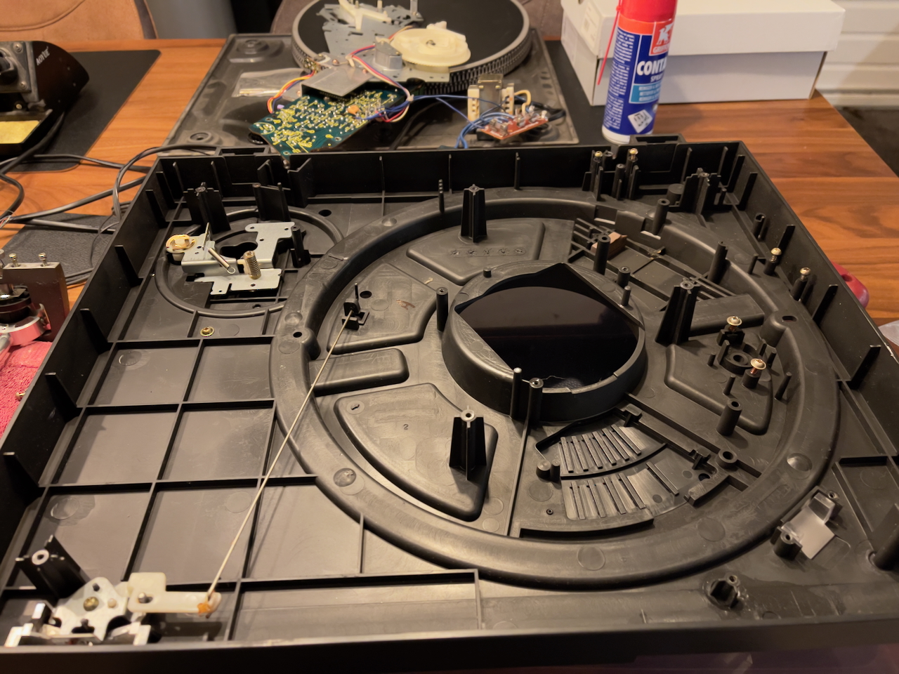

Op de foto hieronder heb ik de nieuwe kap al vervangen voor een andere redelijke kap (de rechtse).

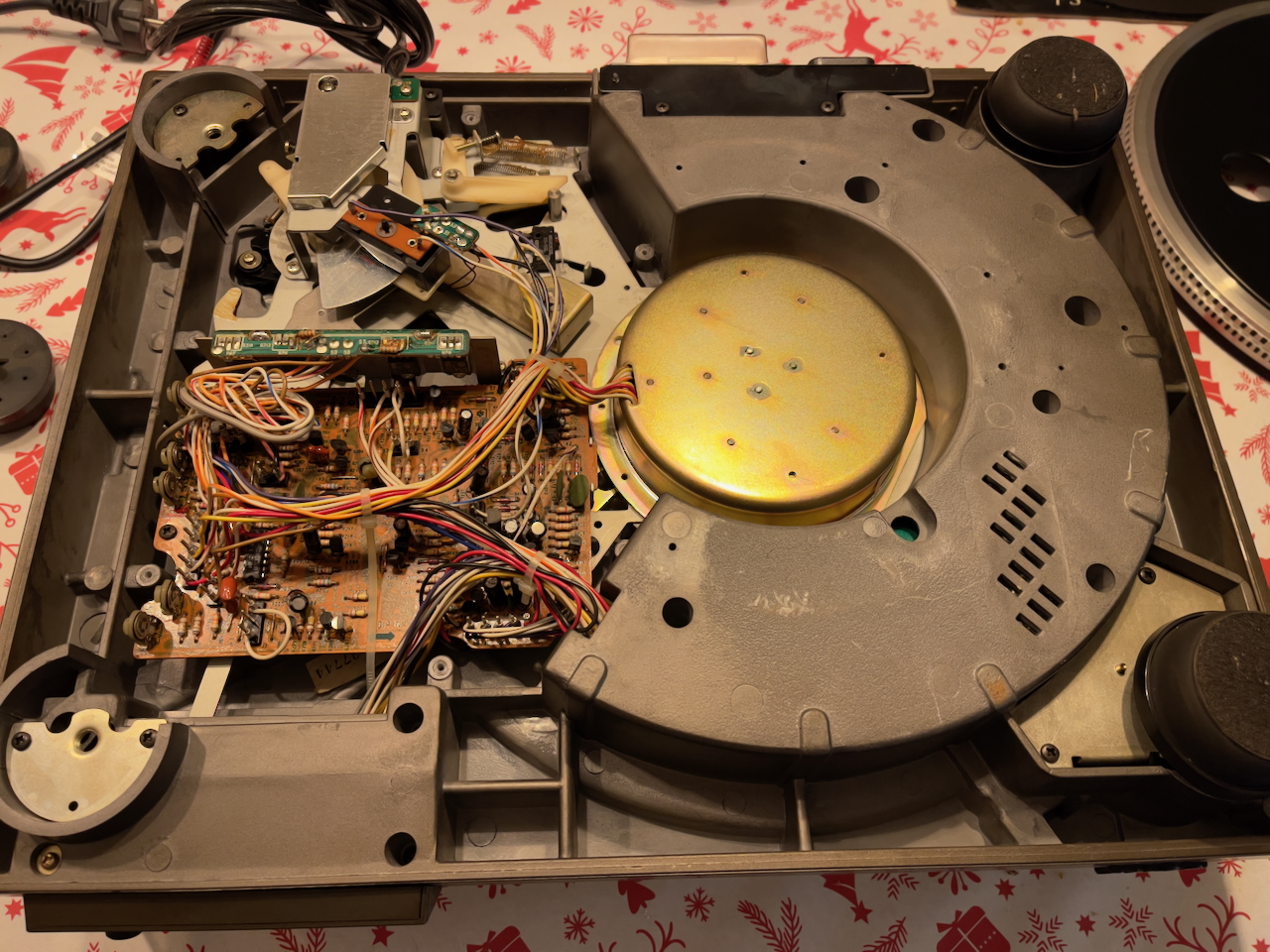

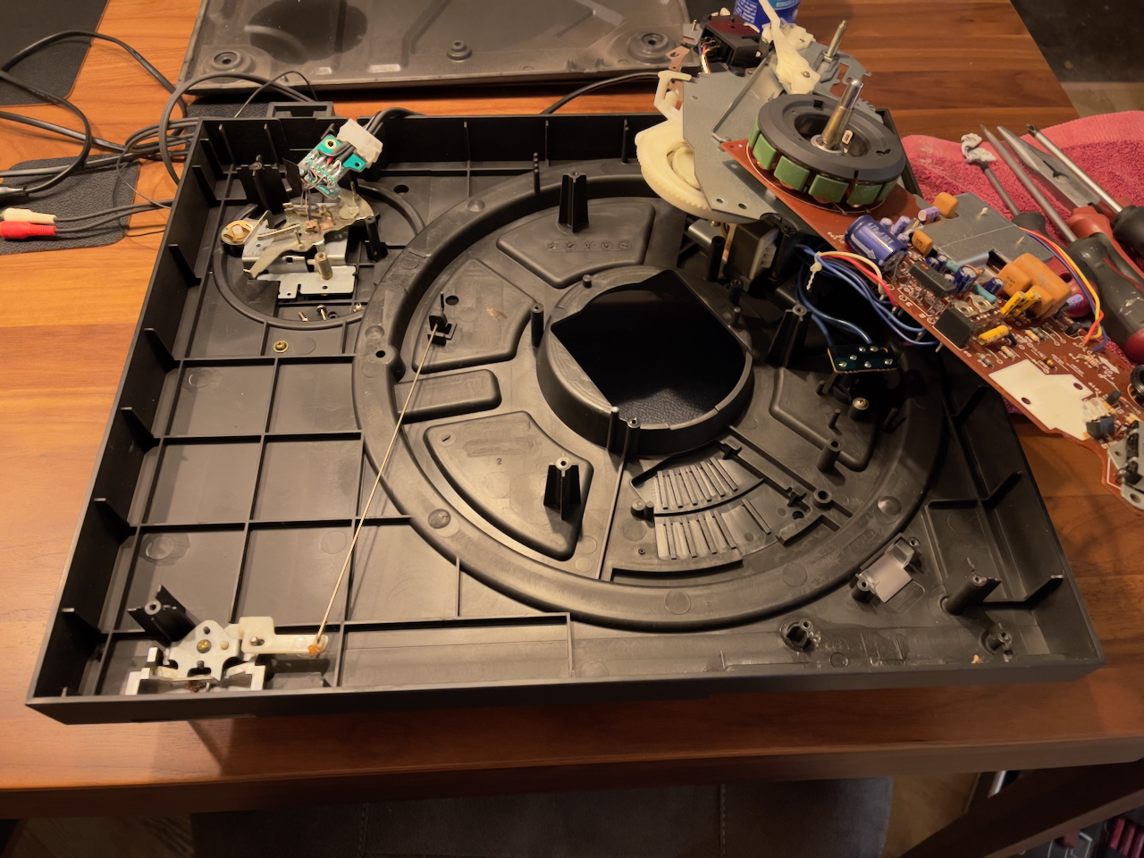

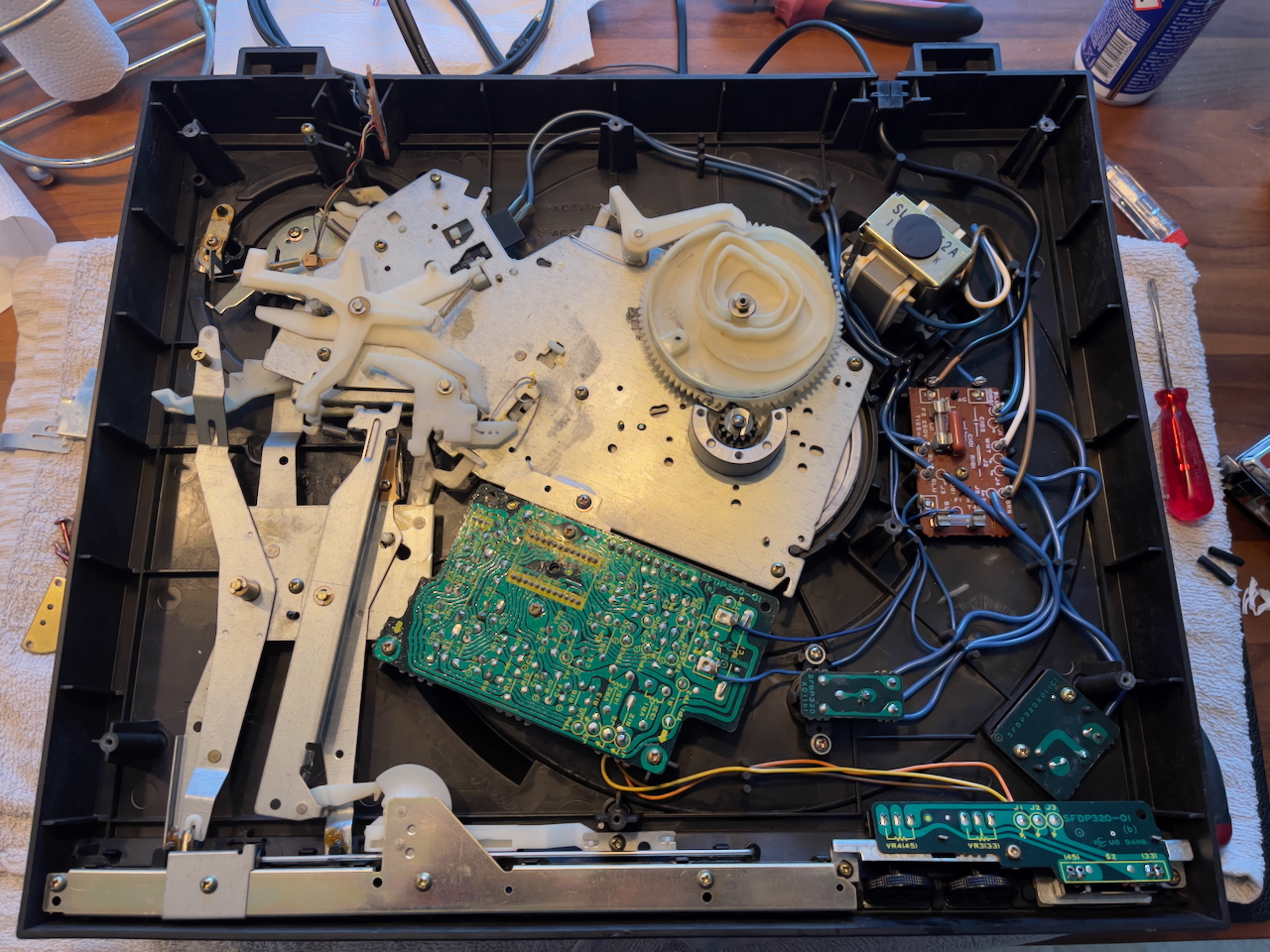

Deze spelers heb ik helemaal uit elkaar gehaald om schoon te maken en waar nodig te repareren.
Ze misten allebei de volledige headshell, dus 2 "Technics" headshells met een AT-3600L erop gezet.
Dan hou je alleen dit nog over :lol:

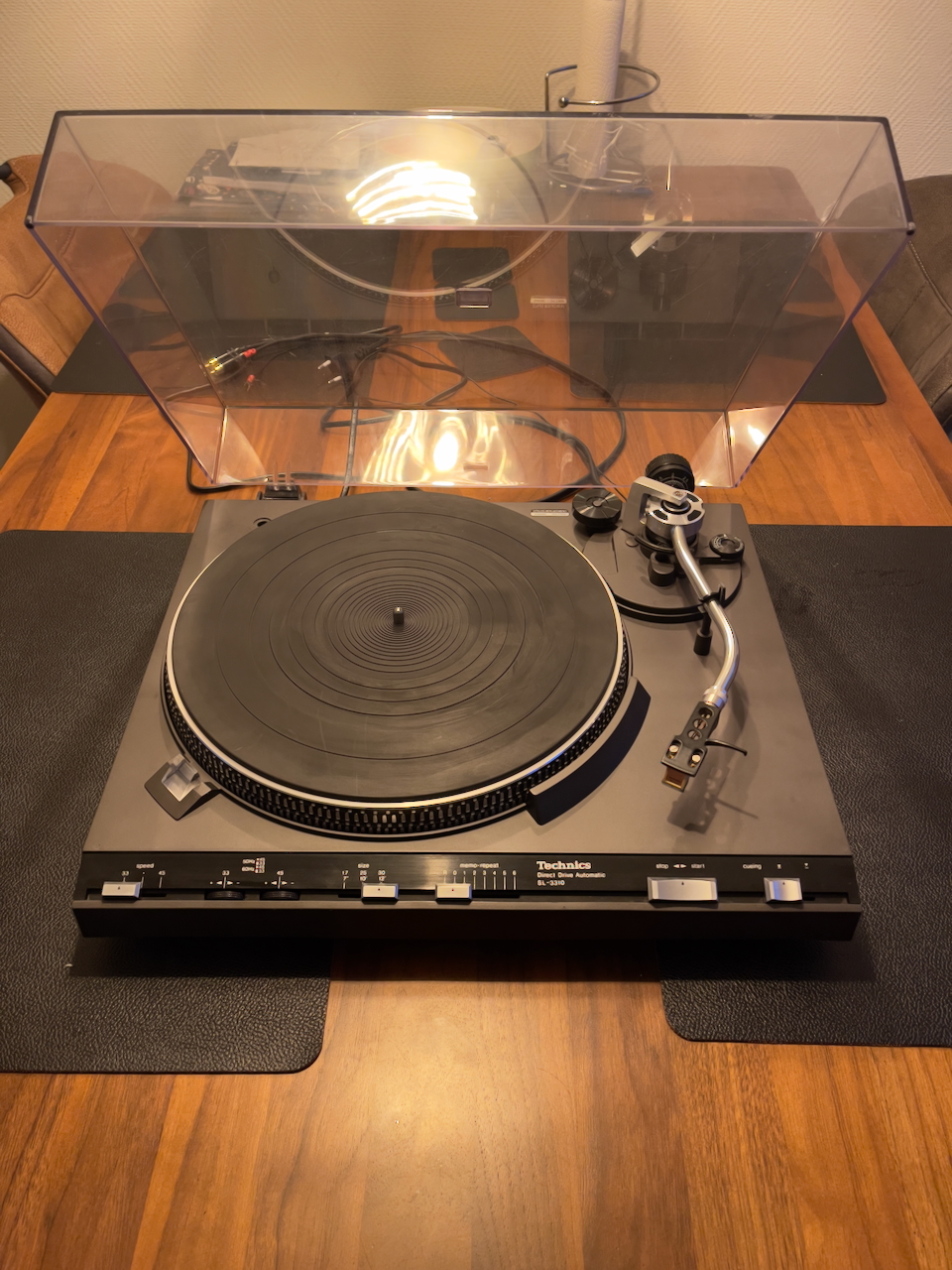

De mooie van de twee heb ik gepoetst en de kap een lichte opknapbeurt gegeven. Die is voor een goeie prijs naar een heel leuke en enthousiaste koper gegaan. Leuke gesprekken mee gehad.

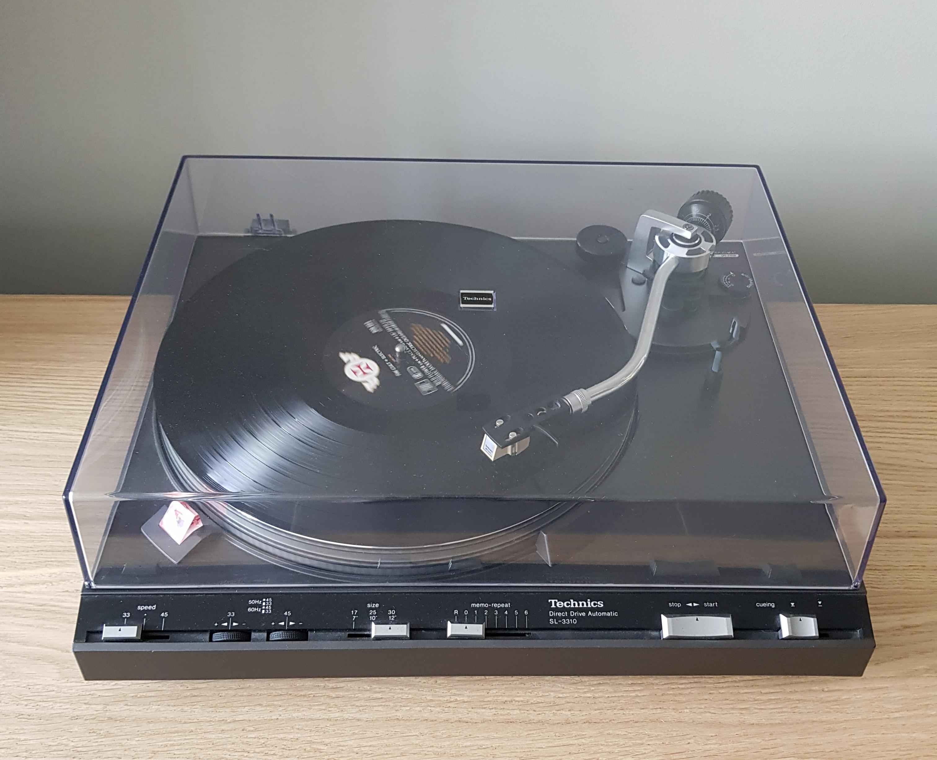

In de tussentijd ook al een mooie Technics SL-3310 onderhanden genomen.
Die speler was eigenlijk z.g.a.n., maar daar was een lelijk grijs Philips netsnoer aangezet en er zaten Sony RCA's aan...
Waarom dat gedaan was, geen idee? De prijs was in orde, dus meegenomen.
Daar heb ik een nieuw zwart netsnoer aangezet en mooie Cordial (lage impedantie) kabel met Rean connectors geplaatst.
En even een spade aan het aardekabeltje geknepen (geen gezicht zo'n kabeltje zonder).

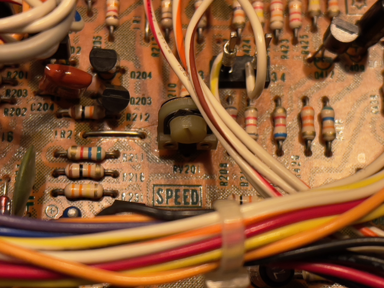

Standaard onderhoud gedaan, opnieuw gesmeerd waar nodig met wit lithium vet, de spindle voorzien van een drupje olie en de pitch controls schoongemaakt.
Deze is inmiddels verkocht en zal van de week opgehaald worden.

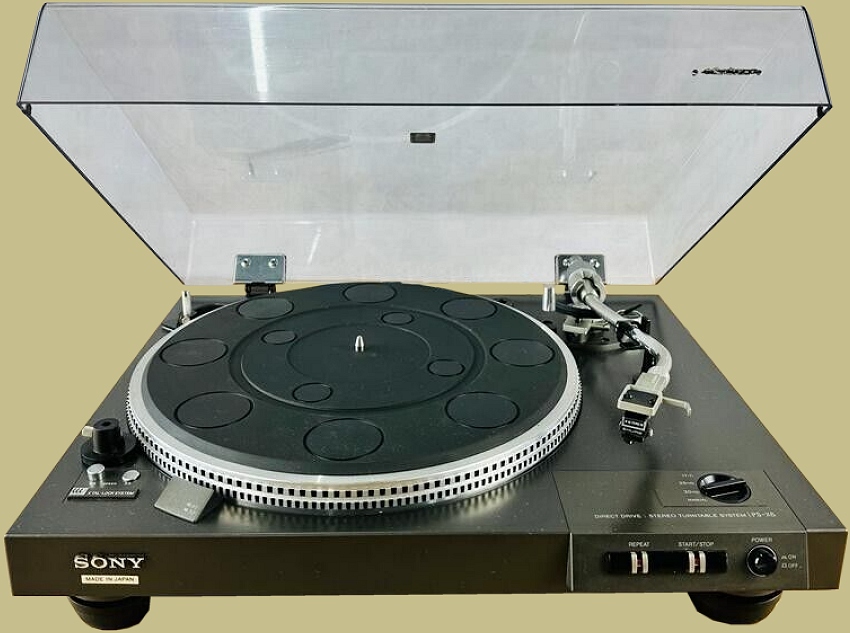

Laatste aankoop, een Sony PS-X6.
Dit is een beetje een gok, want de beschrijving is wat summier, zou in werkende staat moeten zijn en er redelijk uit moeten zien.
De foto's zijn nogal vaag. De foto hierboven is er eentje van internet.
Ik ga hem, als het goed is, aanstaande zaterdag ophalen.
Ook is Sony voor mij onbekend terrein. De wat oudere Technics modellen, SL-D2/D3/3310 zijn mechanisch en elektronisch niet zo ingewikkeld.
Hoe dat bij deze Sony zal zijn, dat gaan we zien.

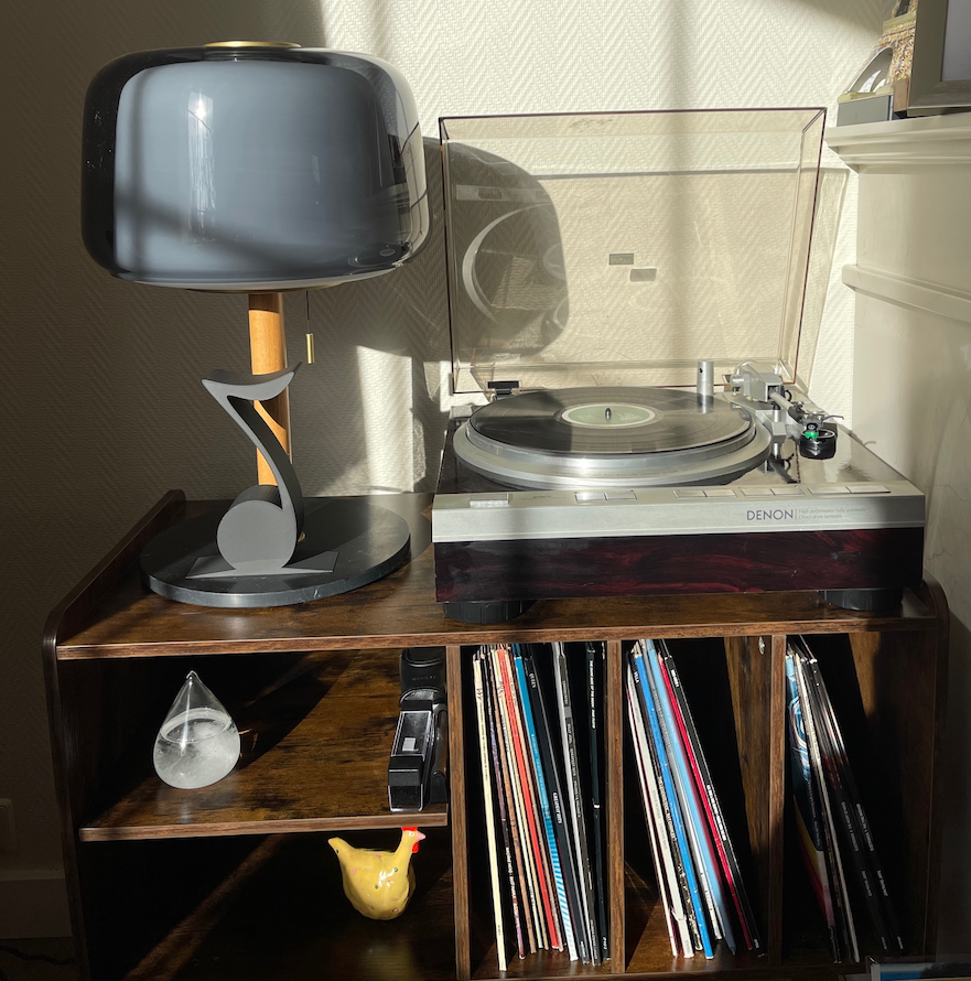

Oh ja, vergeet natuurlijk bijna de speler die ik dagelijks gebruik.
Een Denon DP-47F.
Deze heb ik ook gekocht als "niet werkend".
De automatische functies werkten niet meer en de platter bleef altijd draaien. Reageerde alleen op de aan/uit knop.
Dit was een eenvoudige reparatie. Alleen de LDR's (lichtgevoelige weerstanden) hoefden vervangen te worden.
Eerdaags ga ik hier ook een re-cap doen, maar dat laat ik nog even liggen, heeft vooralsnog geen haast.
De kap gaat binnenkort wel onderhanden genomen worden, polijsten, want die is echt lelijk.
Ook komt er een AT-VM95ML onder, nu nog een 95E.

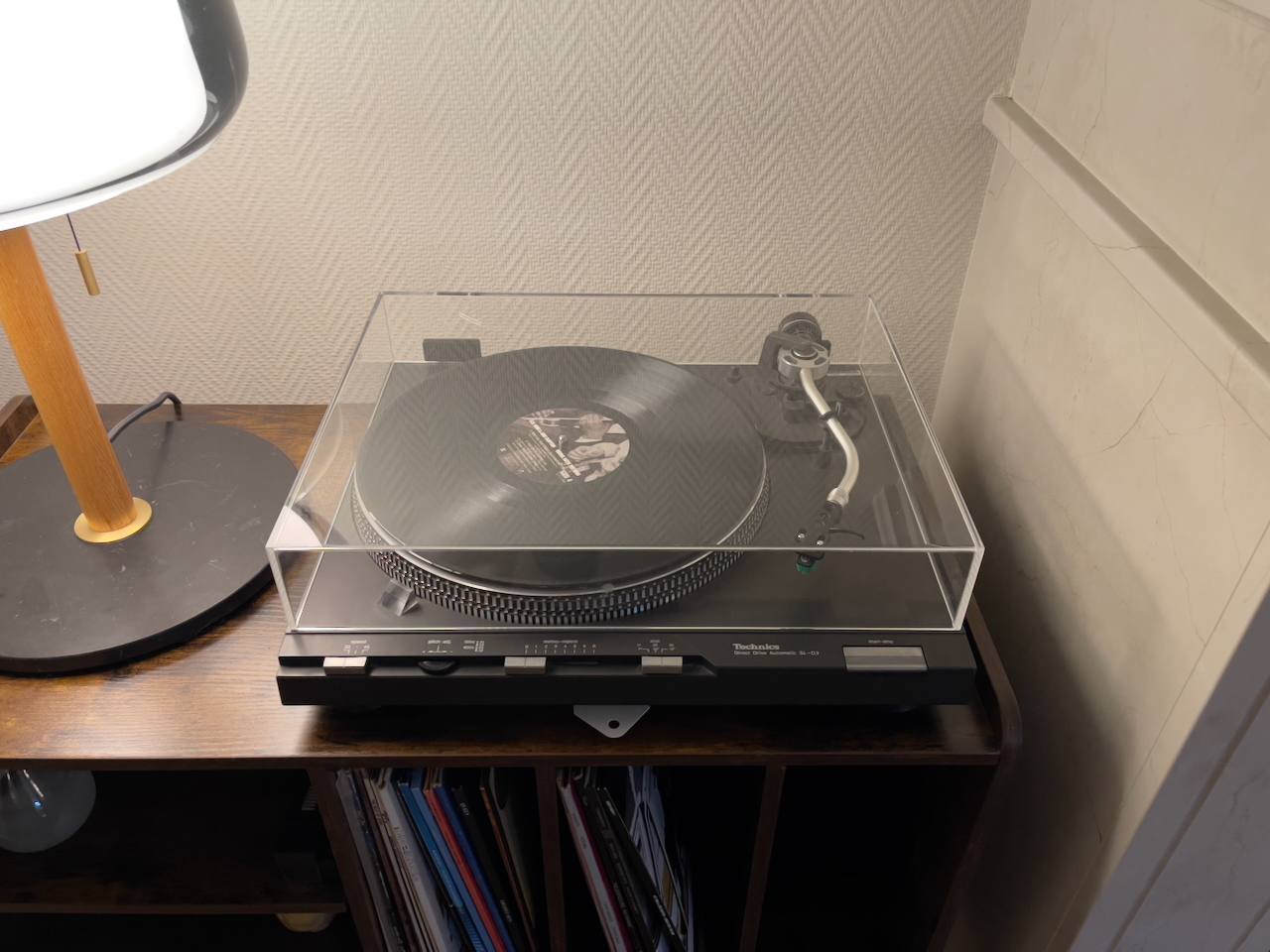

En dan natuurlijk waar het allemaal mee begonnen is: mijn oude vertrouwde Technics SL-D3.
Die gaat nooit meer weg. Heb ik al 39 jaar in bezit en heeft op 1x onderhoud na, altijd 100% probleemloos gefunctioneerd.
Hier heb ik de kap en scharnieren van 1 van de SL-D2's op gezet, deze waren jaren geleden gebroken en de kap miste 1 van de tabs.

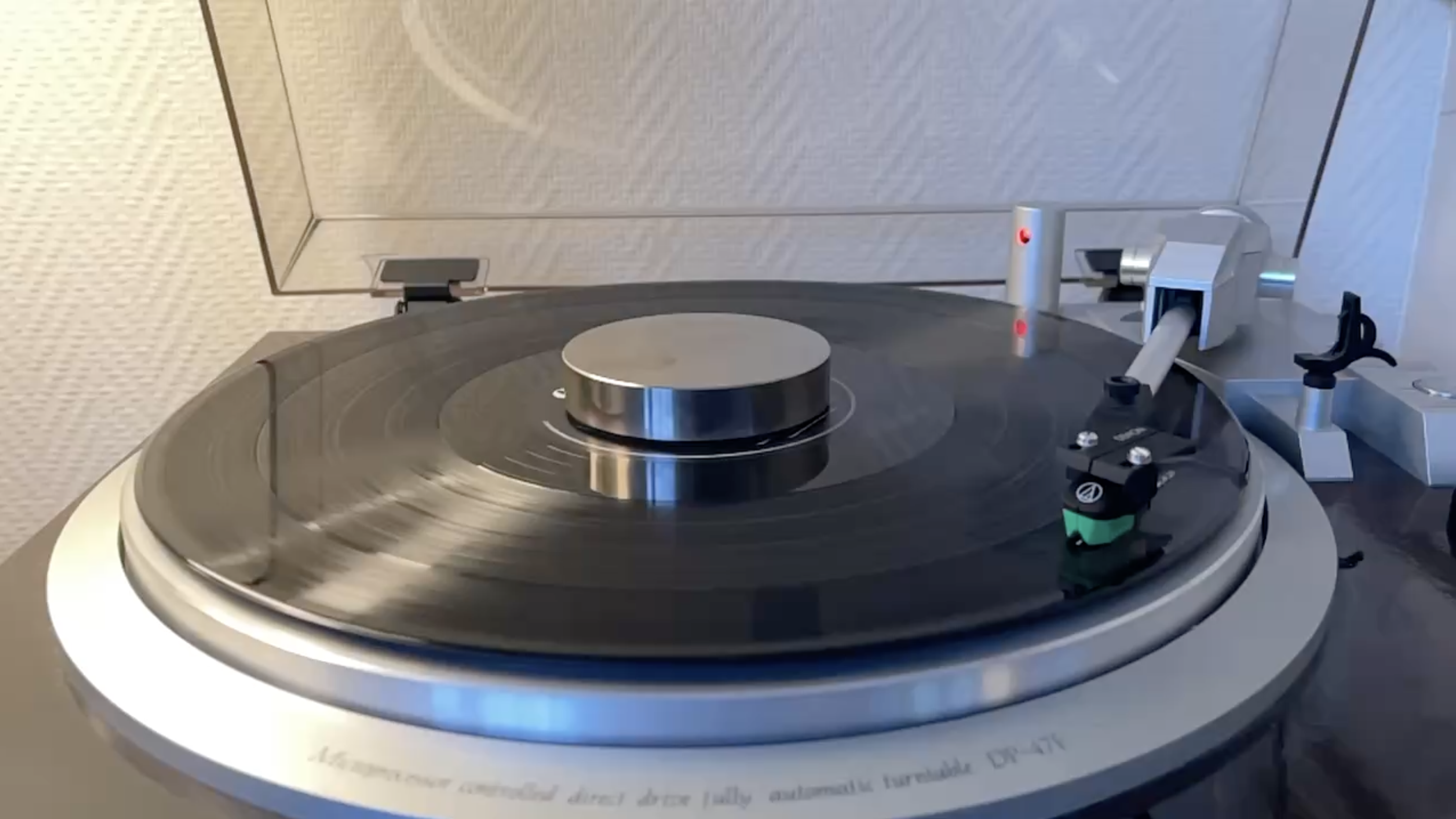

Anyway, hij vroeg me of ik ooit zo een platenspelergewicht en dempende mat uitgeprobeerd had.
"Nee", zei ik. En zo geschiedde:
Ik heb het echt goed de kans gegeven, maar ik hoor geen verschil.
Die puck kan ik me nog iets bij voorstellen op een snaaraangedreven tafel waar de snaar wat uitgerekt is.
Door de extra massa zou je dan een stabielere weergave kunnen krijgen, maar bij een quartz gestuurde DD werkt dat niet.
De dempende mat, misschien als je tafel niet genoeg dempt? Als je last hebt van rumble? Geen idee.
Bij mij maakte het geen verschil.
Oh ja, voor wat betreft die puck, ik heb een plaat en die staat naar het midden wat omhoog.
Leg ik daar de puck op, dan zie je de plaat heel ietsje naar beneden gaan. Niet dat het invloed heeft op de klank, maar hij ligt dan iets mooier vlak op de mat.

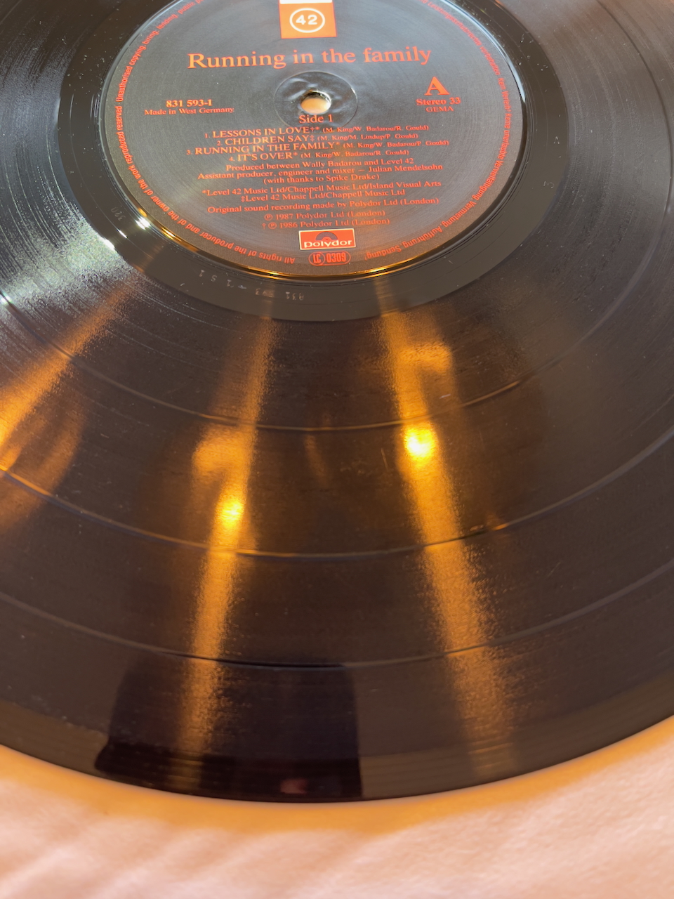

Gisteren legde ik een plaat van Queen op de speler. Ik wist daarvan dat die aan de buitenkant een flinke "knik" heeft.
En dan ECHT een flinke.
Ik zet de naald op de plaat en deze sprong uit de groef! :evil:
Zo heb ik ook een plaat van Enya, nieuw, waarvan de eerste LP krom van is. Terugsturen kan niet (Bol.com), want het is "een datadrager die uit de verpakking gehaald is". Wat is dat nou voor DOMME regel. Hoe anders kan je dan beoordelen of 'ie vlak is?
Ik vind daar wat van en ga er daar dan ook even wat tijd aan besteden om toch terug te kunnen sturen.
Je hoort het bij deze plaat niet, terugsturen of niet?
Bij dit superalbum zit het gat niet exact in het midden en zie je de kop licht van links naar rechts bewegen.
Hoor je niet, maar vind ik niet netjes.

Vanavond de Sony PS-X6 opgehaald.
Werd verkocht door een vader voor zijn zoon, tezamen met heel veel andere spullen.
Kon hem daar niet testen, dus zo meegenomen, zag er goed uit.
Thuis aangesloten en meteen was duidelijk dat er wel degelijk iets mee aan de hand was.
De strobe liet een pulserende snelheid zien (dat geluid heb ik niet!).
Zelfde als in deze video (niet mijn speler):
Bekend probleem, waarbij de potentiometer voor de snelheidregeling vuil geworden is.
Wat contactspray, beetje heen en weer bewegen, testen en werken! :yeah:
Zo stabiel als een huis (dit is mijn speler):
Moet alleen nog even goed schoongemaakt worden.
Dit is trouwens wel een speler die gebouwd is als een Tonka zeg.
Bijna 11Kg, behuizing uit e.o.a. gegoten zwaar metaal.
Element en naald lijken nog prima in orde, morgen eens goed naar luisteren :D

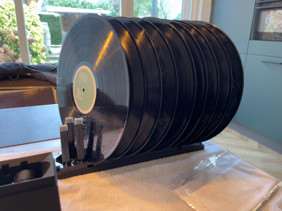

Vanmorgen wat platen schoongemaakt met de Spincare.
Hieronder een plaat met strijklicht voordat deze gewassen is. Tweedehands gekocht en zo op het eerste gezicht lijkt 'ie schoon, totdat je er een foto van maakt met strijklicht :shock:
En het resultaat na:
Het water, na het schoonmaken van 15 platen, is flink vuil en troebel. Schoner zijn ze dus zeker wel geworden.
Helaas verwijderd de Spincare het echt diepe vuil niet, wat nog duidelijk te horen is op die eerste plaat van Stephen Simmonds.
Die heeft nog erg veel gekraak.
Morgen gaat die door de ultrasone reiniger van m'n audiovriend. Ik ben heel benieuwd wat daar het verschil zal zijn.

MichaelB schreef: vr 02 jan 2026, 13:41
dat is niet omdatie statisch is?
dat was nogal een ding toen ik platen ultrasoon reinigde in zuiver deminwater
Re: Mike's platenspeler hoekje
Ik ken die wassert niet, maar het vuil onder uit de groef krijgen vereiste toch wel de hulp van een mechanische borstel voor niet in Dreft oplosbaar stof e.d.
Berichten: 8108
Ziet er uit als een knosti en die gebruik ik ook om de platen te wassen.
Wel heb ik een 2e bak gekocht om de plaat na het wassen even na te spoelen.
Punt is namelijk dat met vuil water de plaat niet echt schoon wordt na het spoelen is dat een stuk minder.
Het zelfde probleem blijf je houden ook met ultrasoon.
Het beste is toch om het water plus vuil direct op te zuigen.
Water wat opdroogt blijft altijd vuil afzetten.

Henkjan schreef: vr 02 jan 2026, 13:48
Ik haal er altijd van te voren een borstel overheen die ze anti-statisch "zou moeten maken".
Sommige die je uit de hoes haalt zijn inderdaad enorm statisch (moet nog andere sleeves kopen).
Pjotr schreef: vr 02 jan 2026, 14:01
Je vult hem met gedemineraliseerd water en 4 dopjes van e.o.a. oplossing die erbij zit.
Dan de plaat tussen de borstels drukken en 3x met de klok mee en 3x tegen de klok in draaien. Daar is flink wat kracht voor nodig trouwens :shock:
Je schuift ze er niet even lichtjes doorheen.
Wat George al aangeeft, het is gewoon verrekte lastig om platen helemaal goed residuvrij op te laten drogen. Sowieso goed naspoelen met demiwater en dan nog... Ik had heel vroegâh een soort van platencentrifuge gemaakt met een klem waarmee de plaat met 100- 200 rpm rond draaide en het water incl. residu er af sloeg.
