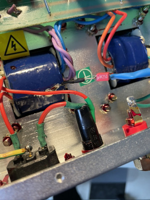

De mains ground is gewoon de aarde vanaf je wandcontactdoos, en die is inderdaad hetzelfde als de chassis ground.
De audio ground kan daarvan losgekoppeld worden en met de genoemde componenten weer op de chassis/mains ground aangesloten worden

Zoals ik het kan zien heb je 2 massa draden bij de groende aarde sticker.
Die moet je samen voegen en daar het RC netwerkje tussen zetten.
Rob
Rob

Ja, die aansluiting was ik inderdaad van plan Rob.
En ik ben het eens met Barry, dit is een erg mooi versterkertje met slechts een handvol componenten. Als je componenten uitwisselt hoor je duidelijke verschillen, erg leuk. Op de foto de tweaks die ik al heb uitgevoerd: solid silver plate condensatoren en een 10 slagen draadgewonden volumeregelaar, beide ontwikkeld door De Groef in Groningen. Met name de koppelcondensatoren maken er een hele andere versterker van. Daarnaast ook nog een smoorspoeltje van Menno vd Veen geplaatst ter vervanging van de dikke cementweerstand. Ook nog een mooie tweak is het vervangen van het ECC83 buisje voor een 5751, geeft het versterkertje nog wat meer ballen. De tweaks hebben me paar honderd euro gekocht, maar het versterkertje zelf kostte slechts 275 euro, dus dan nog is het een koopje. Ik heb de afgelopen jaren met een Elekit TU8600 300b versterker gespeeld waar ik erg tevreden over was, maar de Aurexx klinkt beduidend natuurgetrouwer in mijn setup, ik ben inmiddels superfan van dit ding

Ik heb het netwerkje aangesloten met goed resultaat. Brommetje/ruisje in rechterkanaal is weg. ik was nog wel een beetje bezorgd of de capaciteit van de meegegeven condensator wel klopte. Op de condensator staat µ1K250 (zie foto). Heb gezocht op het internet maar kwam er niet goed uit of dit daadwerkelijk de beoogde 100nf is. Toch maar aangesloten, leek me niet dat er iets kapot zou kunnen gaan. En het werkt dus.
Maar kan iemand me vertellen hoe ik die µ1K250 moet lezen?
Anko
Anko
- Marp
- Beheerder / Sysadmin
- Berichten: 8790
- Locatie: Bergen op Zoom
Re: Modificatie Aurexx Crystal 1
De waarde is juist:
µ1K250 = 0µF1 (K) / 250 = 100nF (10%) / 250V

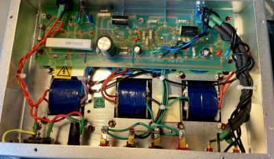

Oeps, probleempje. Naast het aanleggen van het netwerkje zoals boven beschreven, heb ik nog een paar tweaks uitgevoerd (ik was toch eenmaal bezig).
- Ik heb modificatie 1 uitgevoerd (vervangen aantal weerstanden door exemplaren met andere waardes, zie schema in eerste post)
- C3 en C4 vervangen door Black Gates. Wel iets lager voltage (16v ipv 50v)
Toen ik versterker aanzette, deed 1 kanaal het niet. Ik dacht in eerste instantie aan niet goed gesoldeerde massa op de

EL84's al omgewisseld? Ik hoop van harte dat je geen UGT hebt opgeblazen....
ja, El84's heb ik omgewisseld. Probleem nog steeds in rechterkanaal, dus de EL84 kan het niet zijn. Hoe check ik of de UGT defect is?
Allebei meten op ohmse weerstand geloof ik. Wanneer daar een groot verschil in zit heb je een probleem.
En de ugt's omsolderen natuurlijk. Maar dat is weer gedoe

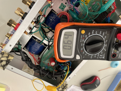

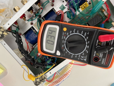

Ik heb de verschillende verbindingen nog even doorgemeten en kom iets tegen wat niet klopt. In de “piepstand” op de multimeter krijg ik een keurige piep wanneer ik de pen 1 op de uitgang van het linkerkanaal van de potmeter zet en pen 2 op aarde chassis met waarde 034 wat rond de 34 ohm is als ik multimeter op weerstand meten zet (zie foto 2). Wanneer ik pen 1 op uitgang van het rechterkanaal zet en pen 2 op aarde chassis zet krijg ik geen pieptoon en dat klopt want de weerstand is hier beduidend hoger (rond 64 ohm, zie foto 1).
Heeft iemand enig idee hoe ik verder moet om de oorzaak te achterhalen?

Maar goed, begin eerst eens met het meten van weerstand in beide circuits.
Je hebt een deel dat werkt en een deel dat niet goed is.
Schrijf nu eens op wat je waar hebt gemeten en vergelijk de goede en de slechte kant met elkaar.
Je kunt dan al snel een idee krijgen waar je de focus op kunt leggen.

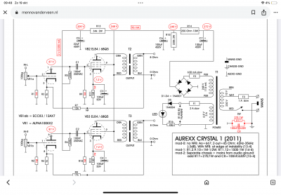

doorgebrande kathodeweerstand in Aurexx Crystal 1
Ik heb probleem met met mijn Aurexx Crystal 1. Ik heb modificatie 1 en 2 uit bijgaand schema uitgevoerd en daarnaast de kathode condensatoren C3 en C4 vervangen door non polaire Black Gates (zelfde capaciteit maar lager maximaal voltage (50v>16v). Alles muurvast gesoldeerd en visueel gecheckt met vergrootglas, mooie solderingen!
Wat er vervolgens gebeurde:
1. Geen geluid in rechterkanaal. In verleden eens gehad dat slechte aardverbinding kanaal hiervan de oorzaak was. Daarom solderingen uitgang potmeter en ingang op PCB nog een keer doorgesoldeerd. Resultaat: beide kanalen doen het weer, hieperdepiep. Had wel de indruk dat rechterkanaal ietsjepietsje zachter klonk dan links dus ik vertrouwde het niet helemaal
2. Later op de dag versterker nog weer eens aangezet. Balen, opnieuw geen geluid uit rechterkanaal. Versterker weer open, vieze lucht, kathoderweerstand uitgebrand. Vervangen en bijbehorende kathode nog een keer goed doorgesoldeerd. Versterker weer aangezet, helaas nog steeds geen geluid rechterkanaal. Snel versterker weer uitgezet.
3. Versterker weer open, kathodeweerstand (nog) niet doorgebrand. Continuïteit op verschillende punten doorgemeten. En ja hoor, geen piepje als ik pen 1 op uitgang potmeter rechterkanaal zet en pen 2 op chassis. Gemeten weerstand is hier 2x zo hoog als zou moeten (64 ohm <> 32 ohm).

Re: doorgebrande kathodeweerstand in Aurexx Crystal 1
AI verkondigt weer eens grote onzin hier, zoals gewoonlijk. Hoe kan een kortsluiting over de kathode weerstand het ding ooit laten uitbranden
Wat wel kan, is dat de koppel condensator (c1 of c2) lekt of sluiting heeft. Of dat de weerstand tussen gate en massa niet goed zit waardoor de gate zweeft. Daar zou ik beginnen.
Oh ja, en als de kathode weerstand open is gegaan dan heeft je dure condensator waarschijnlijk een spanning gezien die ver boven zijn rating ligt. Dus die zou ik ook niet meer vertrouwen nu.

Hartelijk dank voor je reactie. Ik ga de koppelcondensatoren checken.
Ik weet niet wat je bedoelt met "gate". Als ik zoek op "gate in audiocircuit" krijg ik geen voor mij begrijpelijke antwoorden. En AI vertrouw ik nu niet meer, dank voor de tip! Misschien kun je even aangeven om welke weerstand het gaat (zie het schema uit de post).
Ik ga de condensator doormeten.
Sorry, mijn fout, gate is bij mosfets. Bij een buis heet dat het rooster
Kun je aangeven welke weerstand(en) ik dan moet checken? Zie schema
