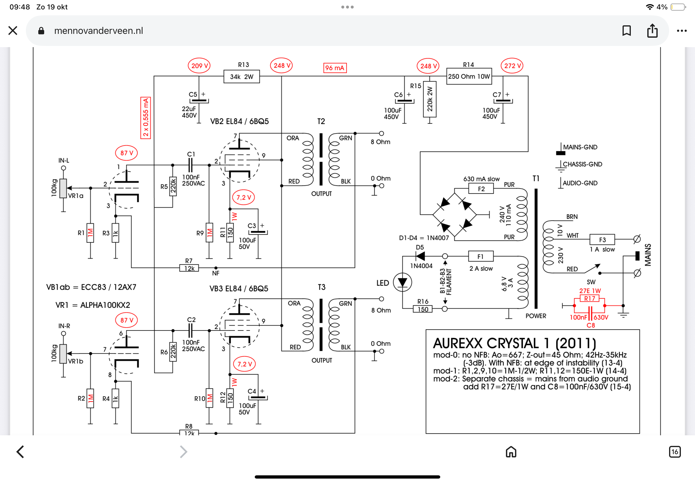

Dag allen,
Ik heb een vraag over het volgende. Ik heb een Aurexx Crystal 1 gekocht (geweldig ding!) en wil modificatie 2 doorvoeren zoals op bijgevoegd schema te zien is. In de legenda staat “seperate chassis = mains from ground”. Ik begrijp dat als “ haal draadje los van chassis, knoop dit aan de weerstand+condensator, en verbind dit met een aansluitpunt van audio ground”. Maar op het schema blijft er een verbinding tussen mains ground en chassis ground. Weet iemand wat een juiste interpretatie is?
Dank en groet,

De mains ground is gewoon de aarde vanaf je wandcontactdoos, en die is inderdaad hetzelfde als de chassis ground.
De audio ground kan daarvan losgekoppeld worden en met de genoemde componenten weer op de chassis/mains ground aangesloten worden

Zoals ik het kan zien heb je 2 massa draden bij de groende aarde sticker.
Die moet je samen voegen en daar het RC netwerkje tussen zetten.
Rob

Ja, die aansluiting was ik inderdaad van plan Rob.
En ik ben het eens met Barry, dit is een erg mooi versterkertje met slechts een handvol componenten. Als je componenten uitwisselt hoor je duidelijke verschillen, erg leuk. Op de foto de tweaks die ik al heb uitgevoerd: solid silver plate condensatoren en een 10 slagen draadgewonden volumeregelaar, beide ontwikkeld door De Groef in Groningen. Met name de koppelcondensatoren maken er een hele andere versterker van. Daarnaast ook nog een smoorspoeltje van Menno vd Veen geplaatst ter vervanging van de dikke cementweerstand. Ook nog een mooie tweak is het vervangen van het ECC83 buisje voor een 5751, geeft het versterkertje nog wat meer ballen. De tweaks hebben me paar honderd euro gekocht, maar het versterkertje zelf kostte slechts 275 euro, dus dan nog is het een koopje. Ik heb de afgelopen jaren met een Elekit TU8600 300b versterker gespeeld waar ik erg tevreden over was, maar de Aurexx klinkt beduidend natuurgetrouwer in mijn setup, ik ben inmiddels superfan van dit ding
Tja, dat brommetjein het rechterkanaal, da's op zich niet heel storend (onhoorbaar op de luisterplek) maar wil ik er natuurlijk liever uit hebben. Vreemd genoeg is het linkerkanaal wel echt helemaal stil. Morgen dat netwerkje inbouwen, wie weet helpt dat nog wat.

Ik heb het netwerkje aangesloten met goed resultaat. Brommetje/ruisje in rechterkanaal is weg. ik was nog wel een beetje bezorgd of de capaciteit van de meegegeven condensator wel klopte. Op de condensator staat µ1K250 (zie foto). Heb gezocht op het internet maar kwam er niet goed uit of dit daadwerkelijk de beoogde 100nf is. Toch maar aangesloten, leek me niet dat er iets kapot zou kunnen gaan. En het werkt dus.
Maar kan iemand me vertellen hoe ik die µ1K250 moet lezen?
Anko
Re: Modificatie Aurexx Crystal 1
De waarde is juist:
µ1K250 = 0µF1 (K) / 250 = 100nF (10%) / 250V

Oeps, probleempje. Naast het aanleggen van het netwerkje zoals boven beschreven, heb ik nog een paar tweaks uitgevoerd (ik was toch eenmaal bezig).
- Ik heb modificatie 1 uitgevoerd (vervangen aantal weerstanden door exemplaren met andere waardes, zie schema in eerste post)
- C3 en C4 vervangen door Black Gates. Wel iets lager voltage (16v ipv 50v)
Toen ik versterker aanzette, deed 1 kanaal het niet. Ik dacht in eerste instantie aan niet goed gesoldeerde massa op de
Toen ik versterker aanzette, deed 1 kanaal het niet. Ik dacht in eerste instantie aan niet goed gesoldeerde massa op de print. Heb dit even goed doorgesoldeerd en ja hoor, rechterkanaal deed het weer (heb toen mijn bericht gepost dat project geslaagd was). Echter, toen ik later op de dag versterker weer aanzette had ik zelfde probleem, weer deed het rechterkanaal het niet. Het hele spul weer opgengemaakt en wat bleek: kathodeweerstand volledig doorgebrand). Ik heb deze weerstand vervangen en voor de zekerheid ook nog even de kathode condensator goed doorgesoldeerd. Vervolgens versterker weer aangezet…..helaas, nog steeds geen geluid uit rechterkanaal.
Balen. Iemand enig idee wat hier aan de hand kan zijn? Zou het kunnen dat de Black gate defect is? Ik zal vandaag de Blackgates nog even omwisselen.
Het probleem zit in ieder geval niet in een defecte EL84. Na omwisselen zit het probleem nog steeds in rechterkanaal.

Ik heb de verschillende verbindingen nog even doorgemeten en kom iets tegen wat niet klopt. In de “piepstand” op de multimeter krijg ik een keurige piep wanneer ik de pen 1 op de uitgang van het linkerkanaal van de potmeter zet en pen 2 op aarde chassis met waarde 034 wat rond de 34 ohm is als ik multimeter op weerstand meten zet (zie foto 2). Wanneer ik pen 1 op uitgang van het rechterkanaal zet en pen 2 op aarde chassis zet krijg ik geen pieptoon en dat klopt want de weerstand is hier beduidend hoger (rond 64 ohm, zie foto 1).
Heeft iemand enig idee hoe ik verder moet om de oorzaak te achterhalen?

Maar goed, begin eerst eens met het meten van weerstand in beide circuits.
Je hebt een deel dat werkt en een deel dat niet goed is.
Schrijf nu eens op wat je waar hebt gemeten en vergelijk de goede en de slechte kant met elkaar.
Je kunt dan al snel een idee krijgen waar je de focus op kunt leggen.

Ik heb probleem met met mijn Aurexx Crystal 1. Ik heb modificatie 1 en 2 uit bijgaand schema uitgevoerd en daarnaast de kathode condensatoren C3 en C4 vervangen door non polaire Black Gates (zelfde capaciteit maar lager maximaal voltage (50v>16v). Alles muurvast gesoldeerd en visueel gecheckt met vergrootglas, mooie solderingen!
Wat er vervolgens gebeurde:
1. Geen geluid in rechterkanaal. In verleden eens gehad dat slechte aardverbinding kanaal hiervan de oorzaak was. Daarom solderingen uitgang potmeter en ingang op PCB nog een keer doorgesoldeerd. Resultaat: beide kanalen doen het weer, hieperdepiep. Had wel de indruk dat rechterkanaal ietsjepietsje zachter klonk dan links dus ik vertrouwde het niet helemaal
2. Later op de dag versterker nog weer eens aangezet. Balen, opnieuw geen geluid uit rechterkanaal. Versterker weer open, vieze lucht, kathoderweerstand uitgebrand. Vervangen en bijbehorende kathode nog een keer goed doorgesoldeerd. Versterker weer aangezet, helaas nog steeds geen geluid rechterkanaal. Snel versterker weer uitgezet.
3. Versterker weer open, kathodeweerstand (nog) niet doorgebrand. Continuïteit op verschillende punten doorgemeten. En ja hoor, geen piepje als ik pen 1 op uitgang potmeter rechterkanaal zet en pen 2 op chassis. Gemeten weerstand is hier 2x zo hoog als zou moeten (64 ohm <> 32 ohm).
Uitgebreid het internet afgestruind op zoek naar mogelijke oorzaken. IA zegt dat een defecte kathodecondensator één van de mogelijke oorzaken kan zijn:
A failed cathode capacitor can lead to a burned-out cathode resistor. When a cathode bypass capacitor fails and shorts, it effectively grounds the cathode, which removes the biasing voltage from the tube. This can cause a runaway current that overloads and burns the cathode resistor, which is designed to be a high-value resistor in the circuit.
How the failure occurs:
1. A bad capacitor: The capacitor fails, often by becoming a short circuit, which can occur after years of use or due to over-voltage.
2. A short to ground: When the capacitor shorts, it creates a low-resistance path to ground at the cathode.
3. Loss of bias: This removes the negative bias from the tube, which is essential for it to operate correctly.
4. Runaway current: Without the proper bias, the tube draws excessive current beyond its operating limits.
5. Burning out the resistor: The excess current flows through the cathode resistor, causing it to overheat and burn out as it attempts to limit the current and dissipate the power
Ik heb helaas te weinig kennis van zaken om e.e.a. goed te kunnen beoordelen. Wat denken jullie, is de kathode condensator de meest waarschijnlijke boosdoener? Het is in principe mogelijk dat deze defect is, het is geen nieuw exemplaar, heb gekocht bij De Groef in Groningen waar ze nog een paar van deze (gebruikte) dingen hebben liggen. Overigens, aan de condensator zelf is niets te zien, niet opgezwollen of zo.
Ik durf op moment even niets meer te doen, wil eerst jullie reactie even afwachten. Dank alvast!

AI verkondigt weer eens grote onzin hier, zoals gewoonlijk. Hoe kan een kortsluiting over de kathode weerstand het ding ooit laten uitbranden :think:
Wat wel kan, is dat de koppel condensator (c1 of c2) lekt of sluiting heeft. Of dat de weerstand tussen gate en massa niet goed zit waardoor de gate zweeft. Daar zou ik beginnen.
Oh ja, en als de kathode weerstand open is gegaan dan heeft je dure condensator waarschijnlijk een spanning gezien die ver boven zijn rating ligt. Dus die zou ik ook niet meer vertrouwen nu.

Hartelijk dank voor je reactie. Ik ga de koppelcondensatoren checken.
Ik weet niet wat je bedoelt met "gate". Als ik zoek op "gate in audiocircuit" krijg ik geen voor mij begrijpelijke antwoorden. En AI vertrouw ik nu niet meer, dank voor de tip! Misschien kun je even aangeven om welke weerstand het gaat (zie het schema uit de post).
Ik ga de condensator doormeten.

Sorry, mijn fout, gate is bij mosfets. Bij een buis heet dat het rooster
Buisbuzz
Berichten: 126
Lid geworden op: zo 17 jan 2016, 9:09
Re: doorgebrande kathodeweerstand in Aurexx Crystal 1
Bericht door Buisbuzz »
Kun je aangeven welke weerstand(en) ik dan moet checken? Zie schema
