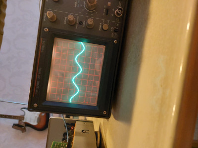

ray5150 schreef: za 17 aug 2024, 19:11
Wat gebruik je als bron om signaal in te sturen als de versterker aan de scoop hangt ?
input signaal
PeterDebaere
Berichten: 10
Lid geworden op: za 17 aug 2024, 18:24
Re: Kenwood KA4040R lage output
Bericht door PeterDebaere »
dit is dan het signaal aan input eindtrap

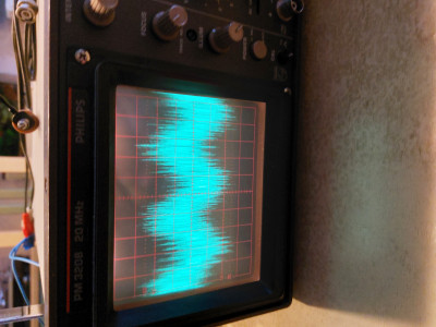

Maar wat ik ook ontdekt heb. Is dat wanneer ik de voeding uitschakel. het signaal aan de input van de eindtrap bij het zakken van de voedingsspanning even goed wordt om dan naar 0 te gaan
Berichten: 8108
Het signaal aan de uitgang staat in elk geval behoorlijk te vervormen.
Begin eerst eens met het meten van de spanningen die in de versterker aanwezig zijn.
Begin bij de ingang van de voeding en zo verder richting de versterker tappen.
Over de elco's aan de ingang zou iets van + en - 46VDC moeten staan.
Leg de data sheet er naast en loop zo door het schema heen en zie waar het fout gaat.
Aangezien het iets is wat op beide kanalen zich voordoet moet het iets gemeenschappelijks zijn en dan is de voeding al snel verdacht.
Verder zijn de waardes op je scoop niet af te lezen zonder te weten waar deze op ingesteld is.
