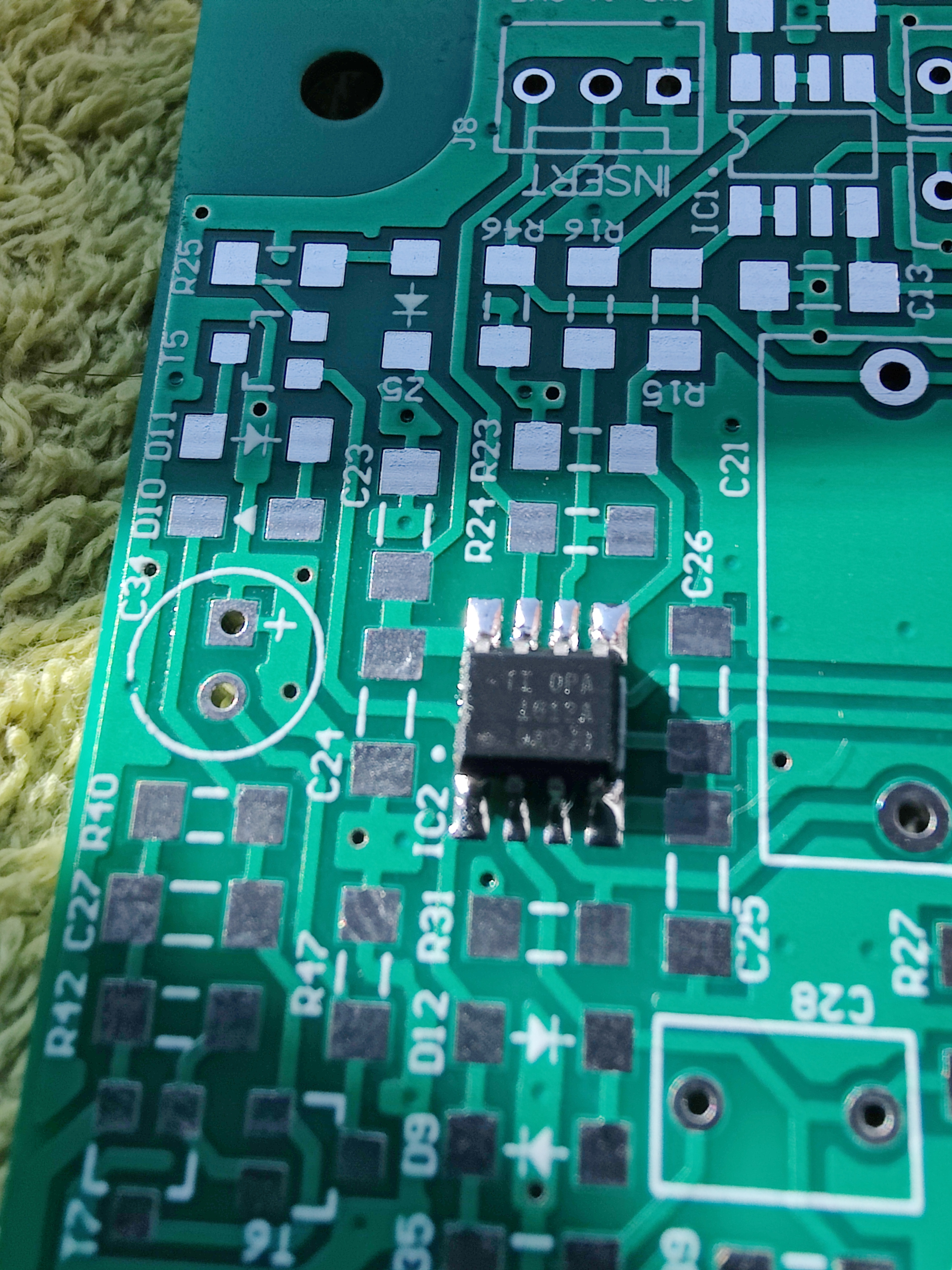

Nou was ik er dus zeker van dat ik nog ergens samples van opamps had liggen, ik wist alleen niet meer precies waar, en welke types (ik ben niet zo goed in het netjes bewaren van dingen, na een tijdje is het altijd zoeken...)
Nou, ik heb de sample net gevonden, en wat denk je? Ik heb dus twee nog twee OPA1612 liggen... Net nu ik de bestelling van 4x OPA1656 al gedaan heb :lol:
Nu zou ik dus in theorie voor de lus een andere opamp kunnen inzetten als voor de input 8)
@Pjotr: Als ik die OPA1612 toch wil inzetten, om gebruik te maken van de lage voltage noise: is dan de input de beste locatie? Of juist de "lus", als je de OPA1612 vergelijkt met de OPA1656?
Re: Composietversterkertje bouwen (long term?)
Geen idee, het is jouw experiment :lol: Maar ruis is niet het enige criterium, ook stabiliteit is dat! Qua stabiliteit zou ik de 1612 in de CA lus met de LM3886 zetten. Dat is i.g.g. getest op goed functioneren.

HAha, ja, we gaan het zien :) Ik denk dat ik de OPA1612 dan in de lus ga proberen, welk plekkie is dat? IC1 of IC2?
EDIT: IC2 lijkt me, als ik het schema goed lees?

Op het schema zie ik "Input" via een een 1K weerstand, een 1nF c-tje en een 24K weerstand naar IC1 gaan, die opamp zal dus de "input zijn", en dan blijft er dus nog maar één andere optie open. Gaat vast goed komen.

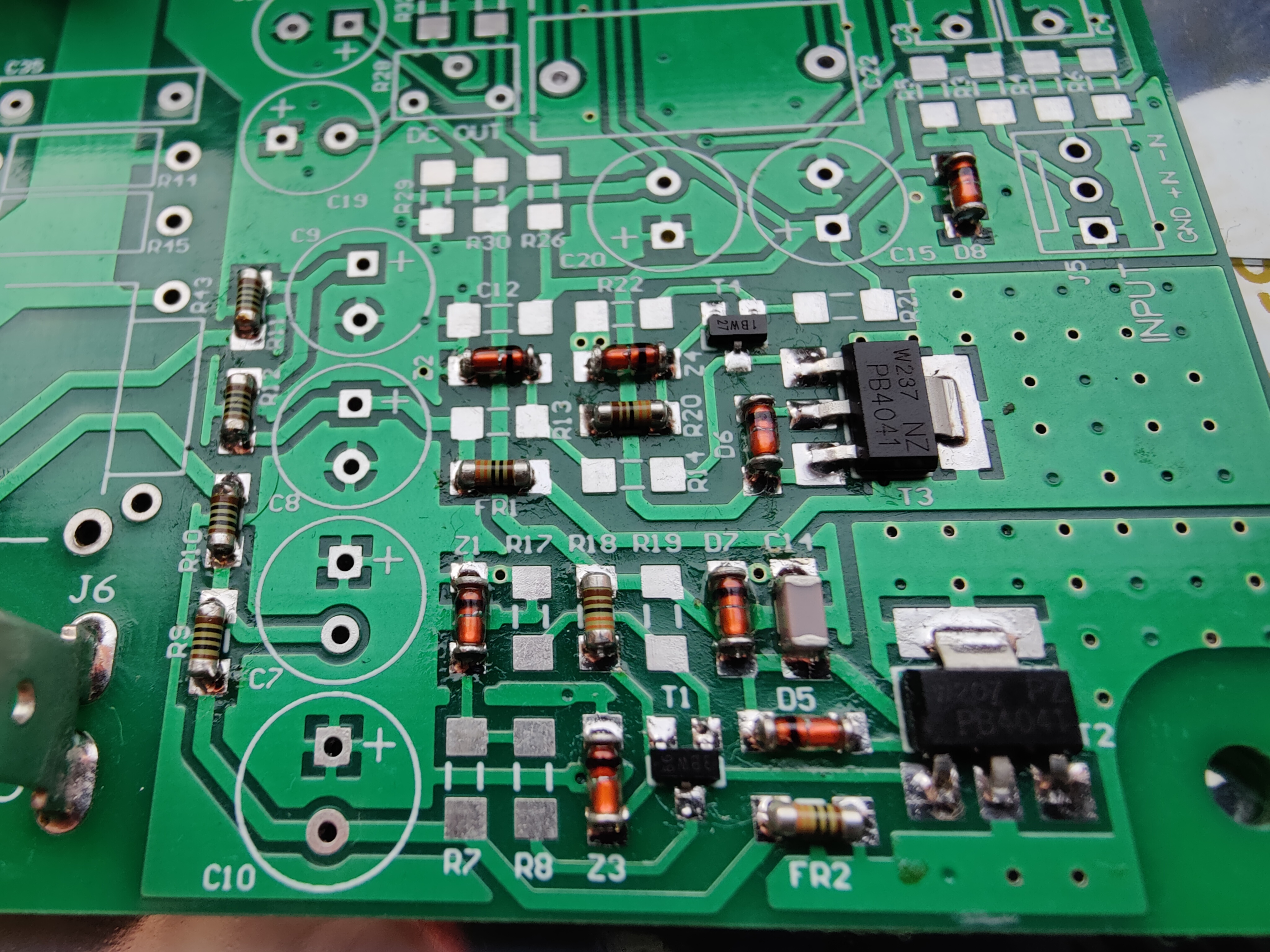

Het begin is er! :rock:
Zojuist kreeg ik ook de bestelling van Audiophonics binnen, origineel ingepakt, waar zou dat vandaan komen? :)
Overigens nog een vraagje over de componenten: ik heb nog Schottkys liggen met de juiste waarde, 30A, 100V, zowaar ook nog in TO220. Ze zijn alleen van een iets ander ontwerp, namelijk met één gemeenschappelijke diode. Maar in dit schema maakt dat niet uit ga ik van uit?

Hebben die diode's ook een typenummer ?

Jazeker: STPS30M100SFP

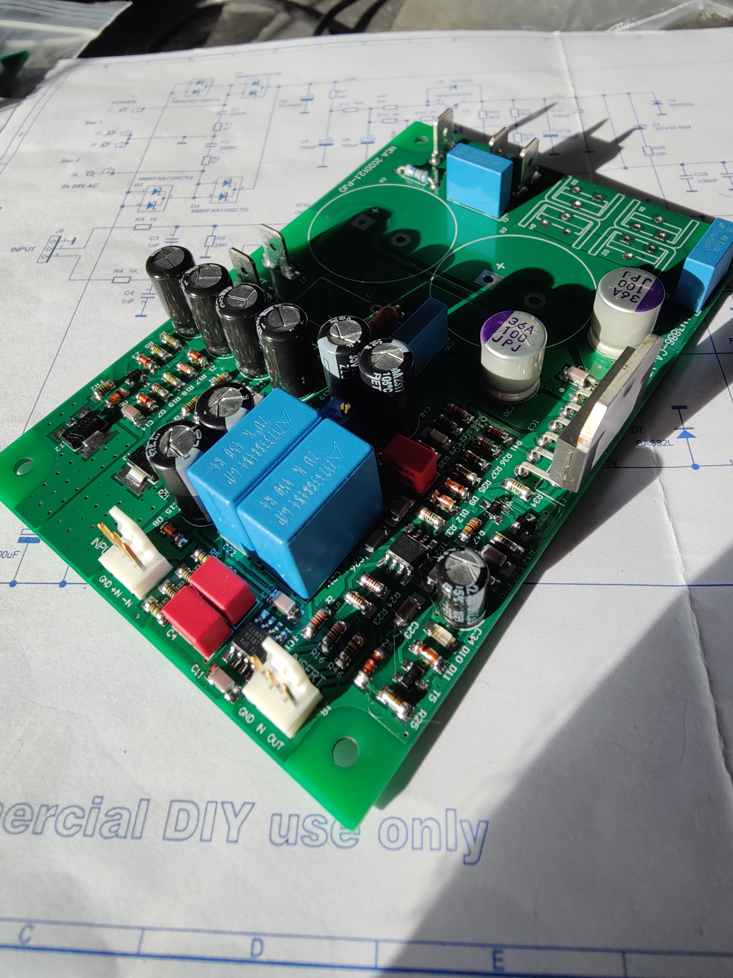

Langzaam maar zeker:
(En ja, inderdaad, ik heb toch maar twee opa1612's bijbesteld ;))
