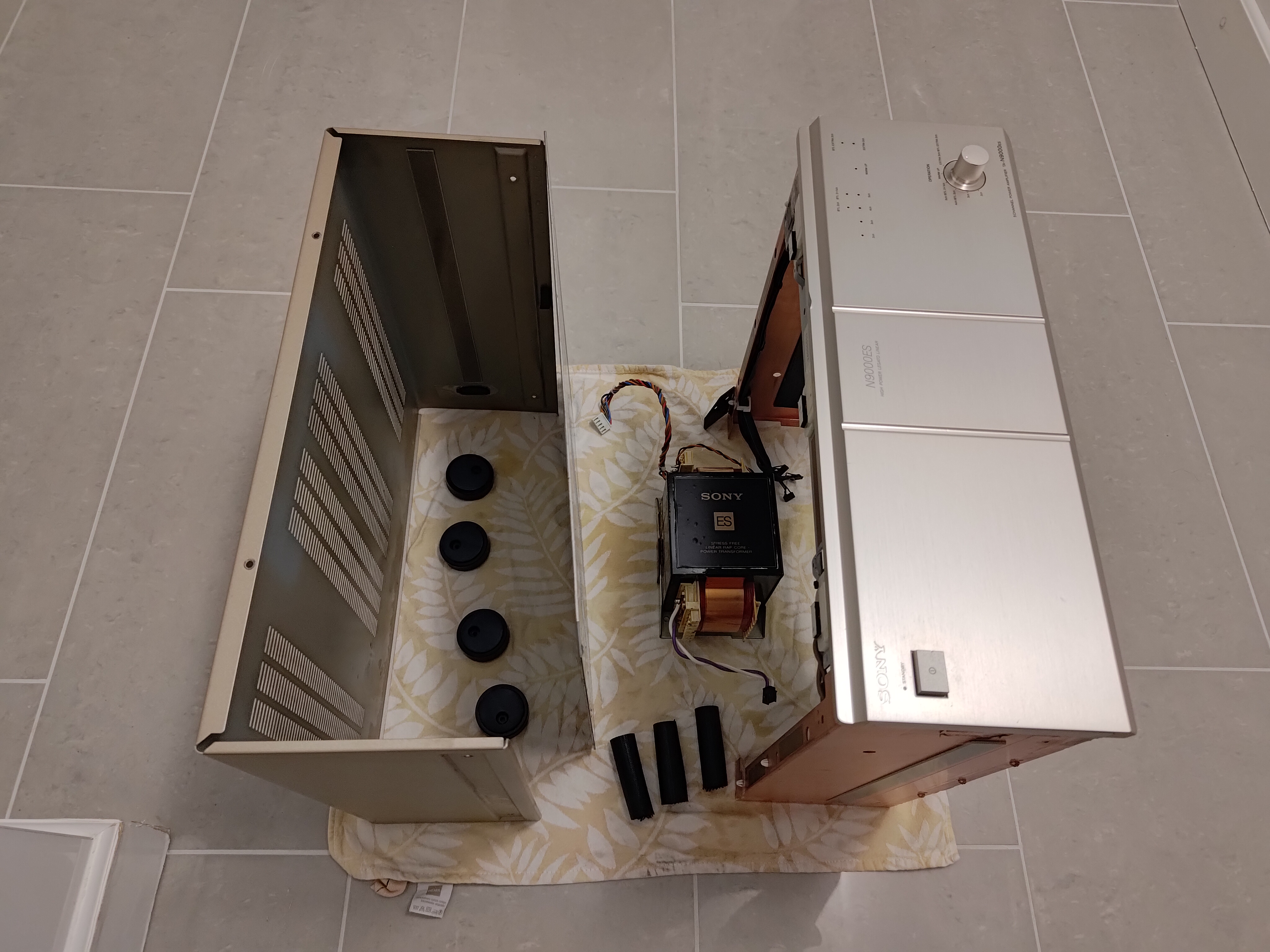

Uiteraard ga ik ook deze eerst weer volledig reinigen. Het werkt altijd een stuk aangenamer aan een schoon toestel.

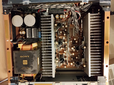

Zo. Ook de ingewanden zijn weer schoon en fris. Dat is meteen een heel ander gezicht.

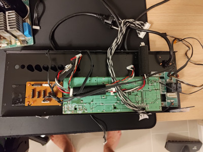

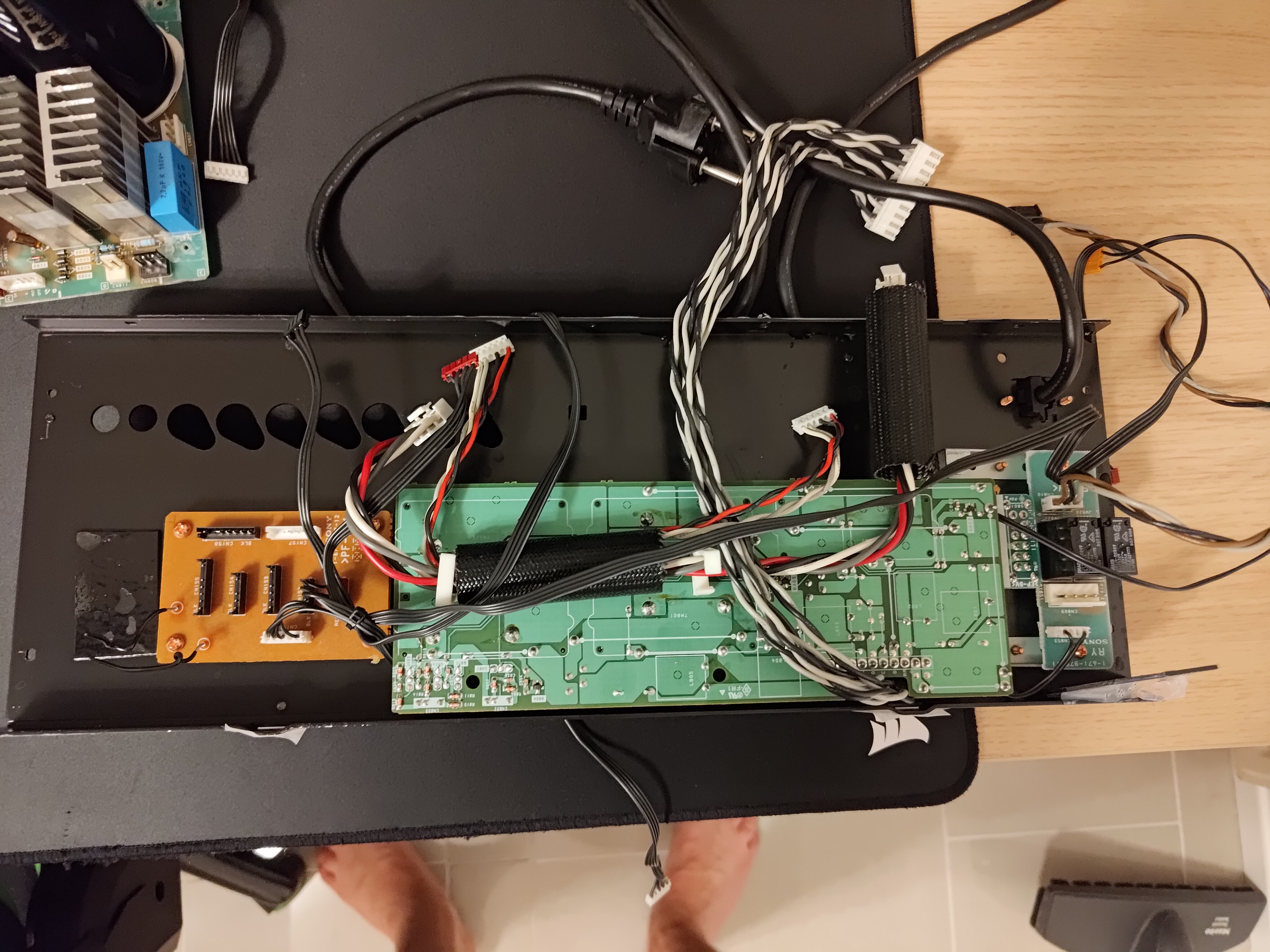

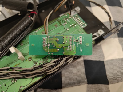

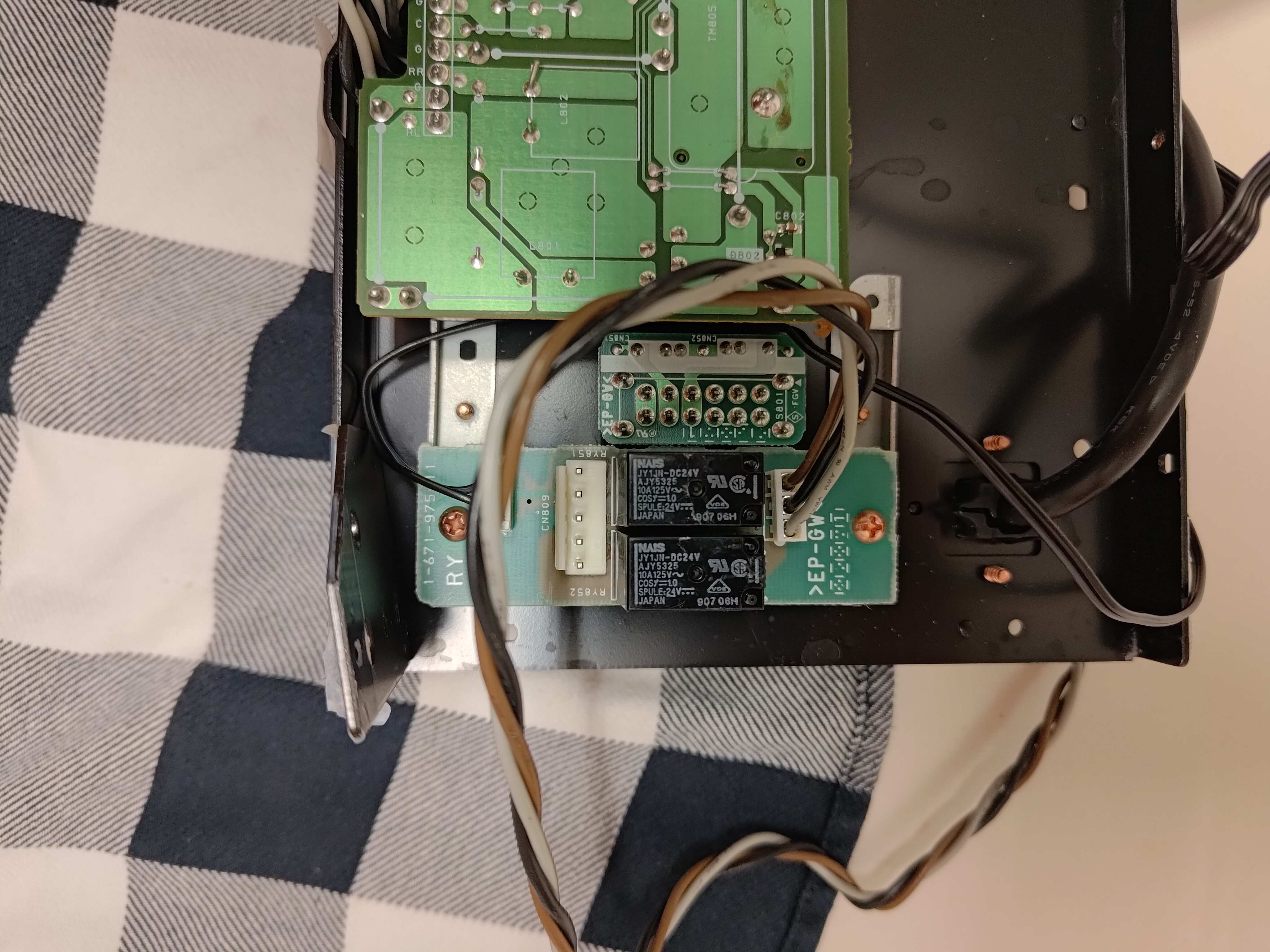

Tot mijn verbazing waren van de inschakel relais ieder een pootje los gesoldeerd. Dit was duidelijk niet door de tands des tijds los geraakt. Het tin is duidelijk van de pootjes verwijderd.
De losse solderingen zitten goed verstopt omdat het kleine printje met de soldeer zijde naar het chassis toe gericht zit gemonteerd.
Na het herstellen van de verbindingen functioneert het toestel weer al zij het met een lichte brom in het geluid.

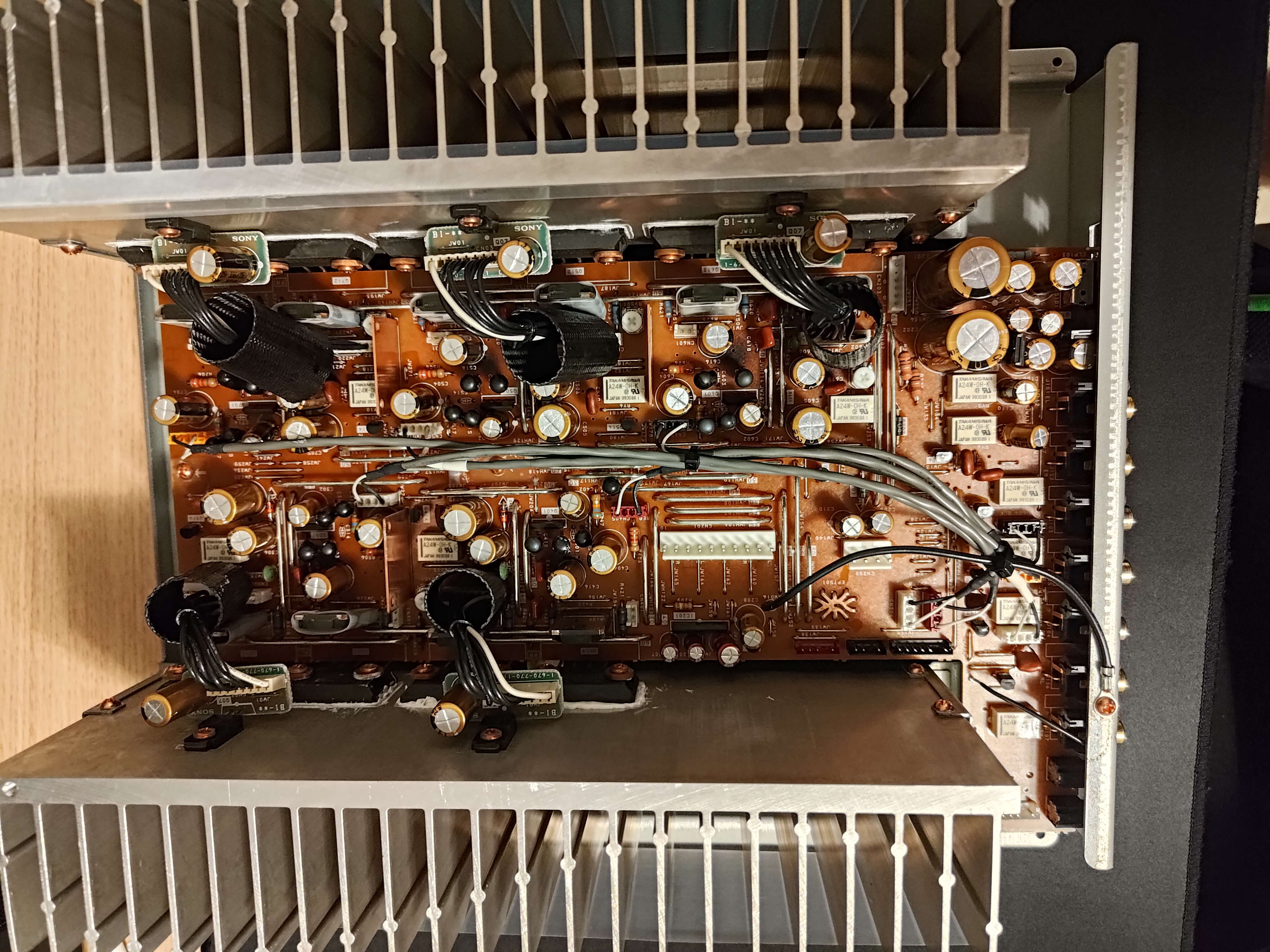

Inmiddels heb ik een reeks elco's gemeten en deze zitten allemaal op 50 tot 75% van hun originele capaciteit. Dus die zijn echt op.
Nu is het alleen zo dat er nogal veel condensatoren in het toestel zien en de eigenaar niet heel ruim bij kas zit. Dus ik ga dit eerst voorleggen voordat ik verder ga.
Op dit moment heb ik immers nog geen kosten gemaakt.
Berichten: 15170
Re: Deze keer geen NAD maar een Sony N9000ES
Als ik de verbindingen zo zie zie je nog wel het tin op de pads zitten, lijkt toch dat door trilling oid de verbinding is los geraakt. Als iemand bewust (waarom zou je dat doen overigens) de tin verwijdert zou die op de pads ook weg zijn. Maar mooi dat er weer geluid in zit.
Nu weet ik natuurlijk niet hoe de eigenaar de versterker wil gebruiken,
maar je zou er voor kunnen kiezen om 2 van de 5 kanalen te recappen, en de andere 3 zo te laten.
Het ligt er ook aan hoe het met de capaciteit van de grote voedings elco's gesteld is.

De grote elco's hebben nog 14.000 uf over van de originele 18.000
