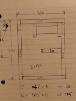

Gezien het feit dat die tweeter vrij laag ingezet kan worden, moet aansluiting op de SB geen probleem zijn. Ik heb een tekeningetje gemaakt van een kastje van 13 liter dat qua verhoudingen doet denken aan Calimero, alleen een maatje groter.

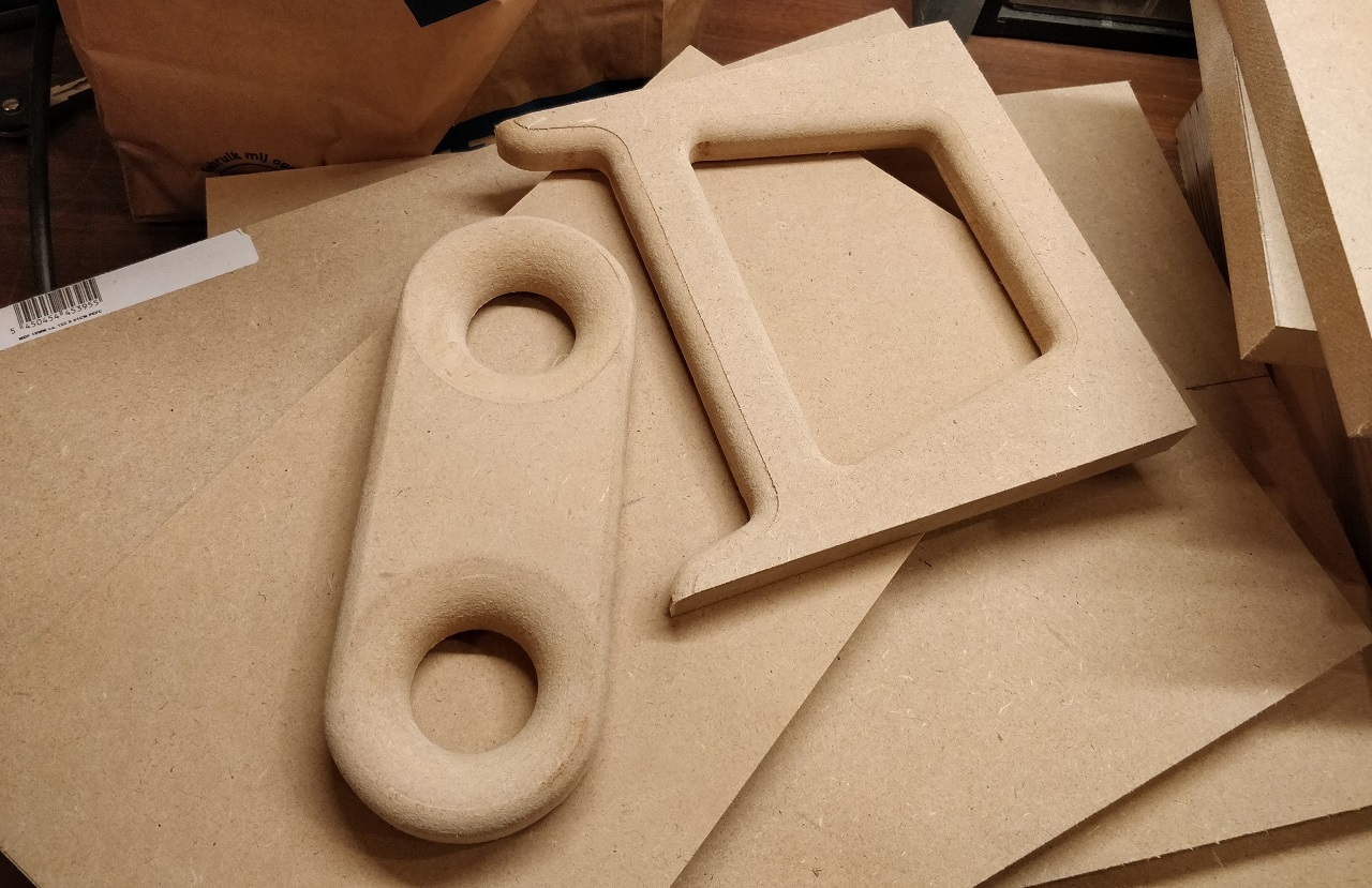

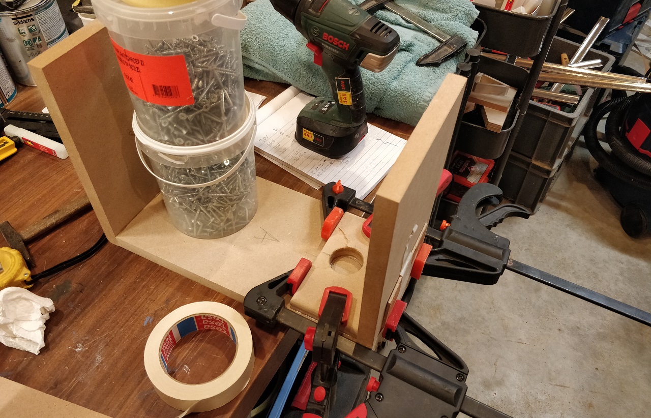

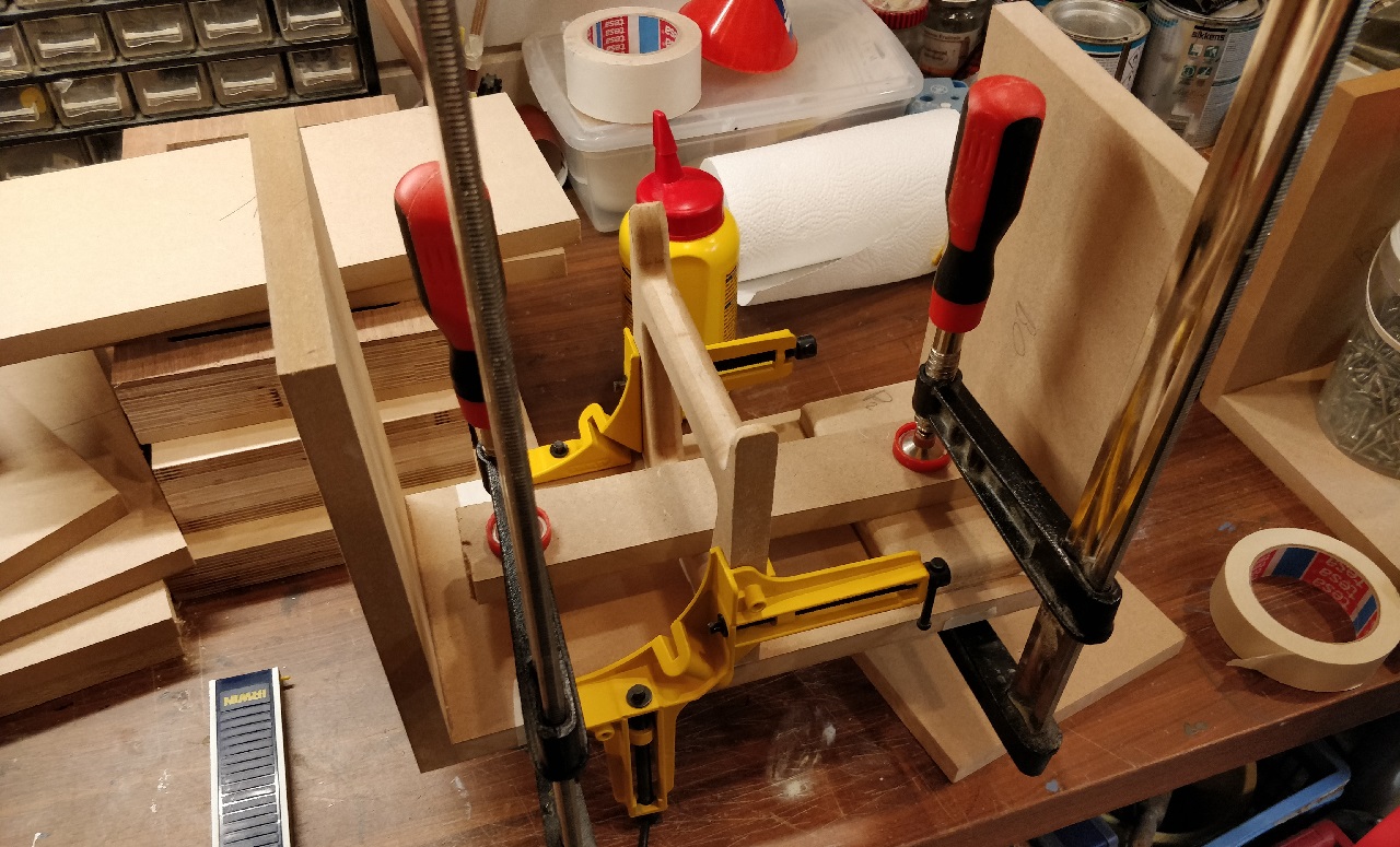

Ik had alle onderdelen gezaagd en gefreesd:
Binnenflare en bracing
Plankje lijmen
Plankje lijmen
Plankjes lijmen
Plankjes lijmen
Vervolgens de zijwand er verkeerd op gelijmd en toen de boel in de hoek gesmeten. Verder ontbrak de tijd en de motivatie om er nog wat aan te doen.

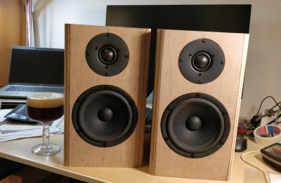

Zo, en toen was er even tijd voor een tripel.
Klaar voor de metingen

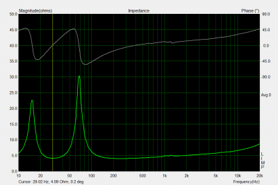

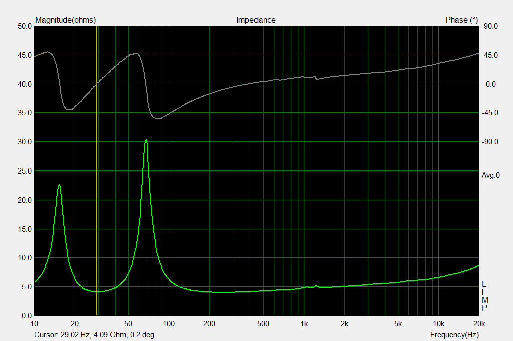

Toen een impedantieplot van de woofer:
SB Acoustics MW16P-4

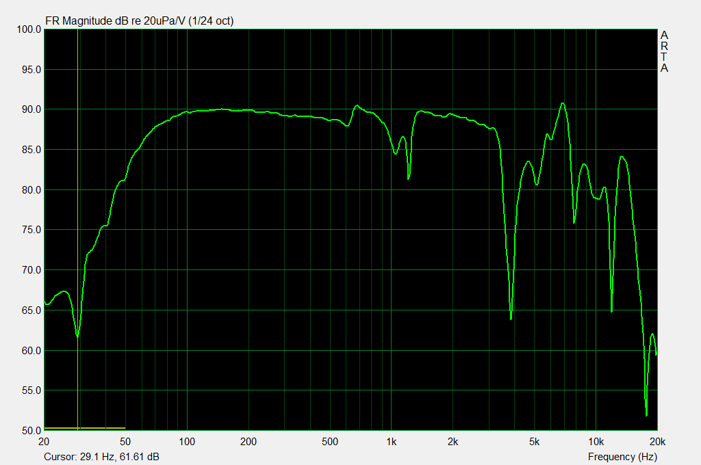

Hm 29 Hz, dat hadden we niet afgesproken. [-X
De dip in de frequentiekarakeristiek bevestigt dat:
29,1 Hz
29,1 Hz
Ik had voor de lengte van het pijpje 12cm aangehouden, iets te lang, maar afzagen is nou eenmaal makkelijker dan bijplakken.
Die 12 cm was wel exclusief de flares aan beide zijden, ca 18mm maal 2

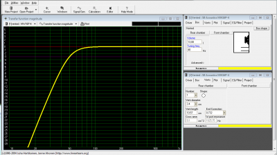

Nog even kijken hoe WinISD daarover dacht:
40Hz lengte 10,6 cm
40Hz lengte 10,6 cm
Dus ik units demonteren, pijp afzagen op 10cm, units monteren en weer meten.
Dat maakte hoegenaamd geen fluit uit :think:

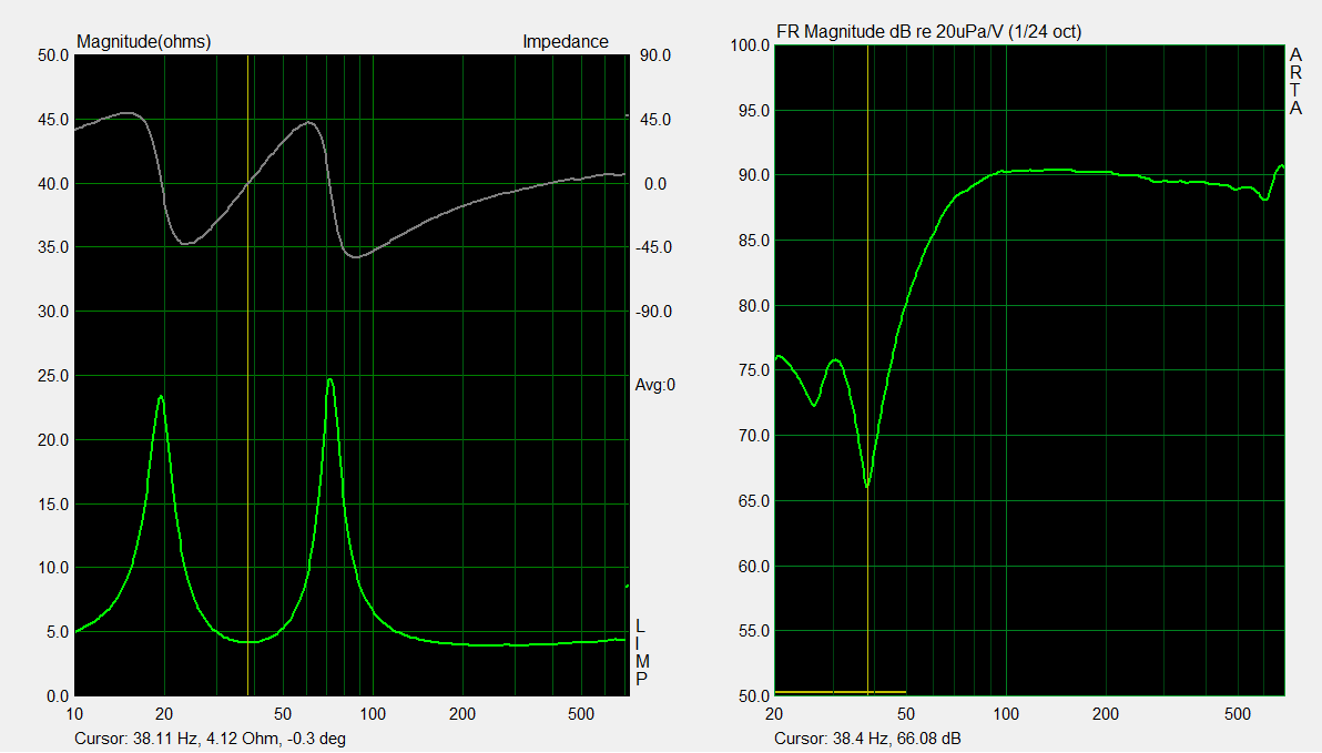

Na enig inkorten en meten was de tussenstand bij 7,3 cm:
35,1 Hz  bij 7,3 cm
35,1 Hz bij 7,3 cm
Ik heb het opgegeven bij 5,3 cm:
ruim 38Hz bij 5,3 cm
Dat is de grootste afwijking die ik tot nu toe gezien heb tov de berekening van WinISD. Die rekent altijd wat aan de lange kant, maar toch niet zo extreem als nu. De tijd was weer om, dus hopelijk morgen wat serieuze metingen tbv filterontwikkeling.

De flares kun je erbij tellen, de de poort ziet een flinke fictieve verlenging door de bovenplaat, zeg 25% ongeveer: 1.25 x (5.3 + 2x1.8 )= 11cm klopt dus wel redelijk met WINisd. Ik heb overigens het idee dat een lage Qts dit effect ook versterkt, misschien houdt de simulatie daar toch niet helemaal correct rekening mee.
Impedantie pieken trouwens zeer mooi gelijk, zie je zelden. SB Acoustics maakt mooi spul tegenwoordig, stevige concurrentie voor de oudere grote merken. Prijs net even opgezocht, serieus drivertje.

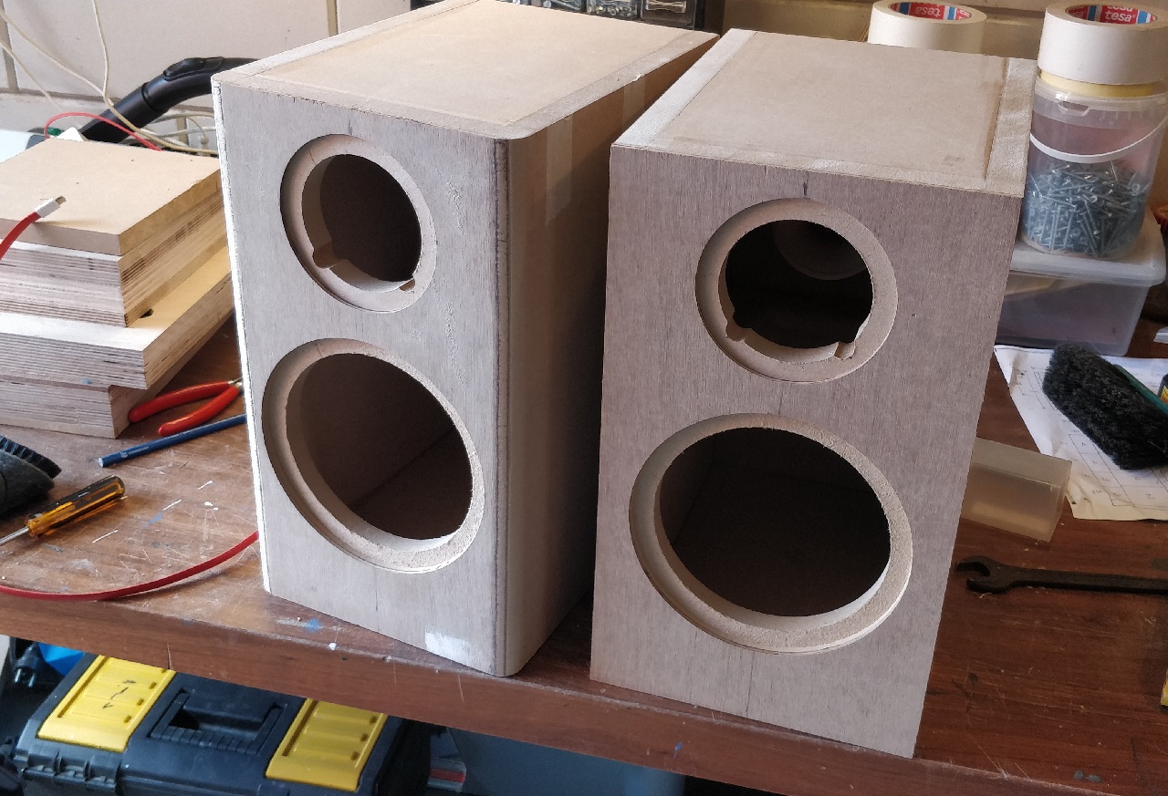

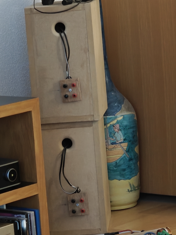

Door allerlei omstandigheden hebben deze kasten ruim 2 jaar in een hoekje in mijn woonkamer gebivakkeeerd.

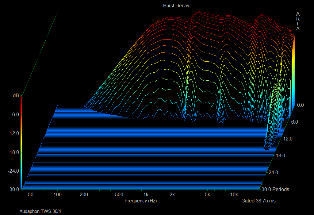

De Audaphon tweeter bleek een resonantie in het hoog te hebben, die ik niet meer hoor, maar toch.

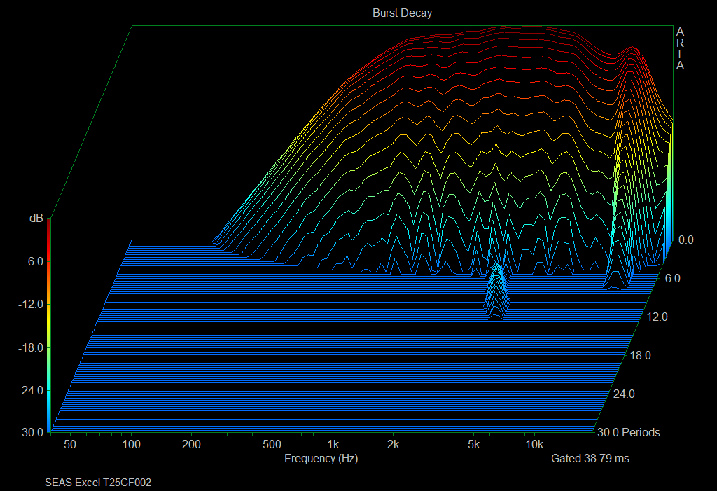

Bovendien had ik kort na deze meting de hand weten te leggen op een paar SEAS Excel T25CF002 (Millennium) tweeters voor een leuke prijs.
De maat van deze tweeters week af van de Audaphon tweeters, hetgeen verbouwen van de kast betekende en dat was nou net de motivatiebottleneck.

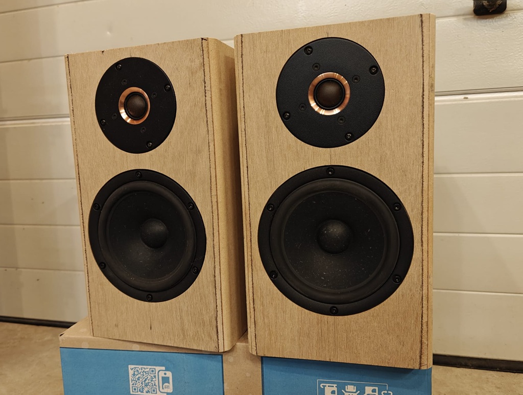

Enfin, Met de Minimum Maximum pijp moest ik toch al plak- en freeswerk verrichten. Vandaag had ik ingepland als meet-dag, maar dat plan verregendehagelde. Serieus binnenshuis meten is geen optie met speakers van dit formaat; een close range meting gaat nog, maar op 1m50 afstand wordt lastig. Dus ook bij de Keski maar wat plak- en freeswerk gedaan. De Millennium tweeters zitten, een beetje scheef omdat de schroefgaten van de vorige tweeter bijna overeenkwamen. Tenslotte is het maar een testkast.

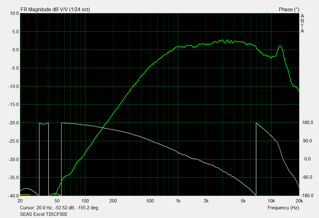

Zoals gezegd, een paar close range metingen gaat nog. De metingen van de woofer kwamen nog steeds overeen met de bovenstaande.
De tweeter gaf de volgende resultaten:
Impedantieplot
Impedantieplot
Frequentiekarakteristiek
Burst decay
Burst decay
Ook een -weliswaar wat kleinere- resonantie in het hoog. Toch schijnt deze tweeter erg goed te zijn. Duur is hij in ieder geval wel.
Het aflopende hoog komt door het weglengte verschil tussen top en rand van de dome. Dat komt bij een close range meting altijd sterk naar voren.
