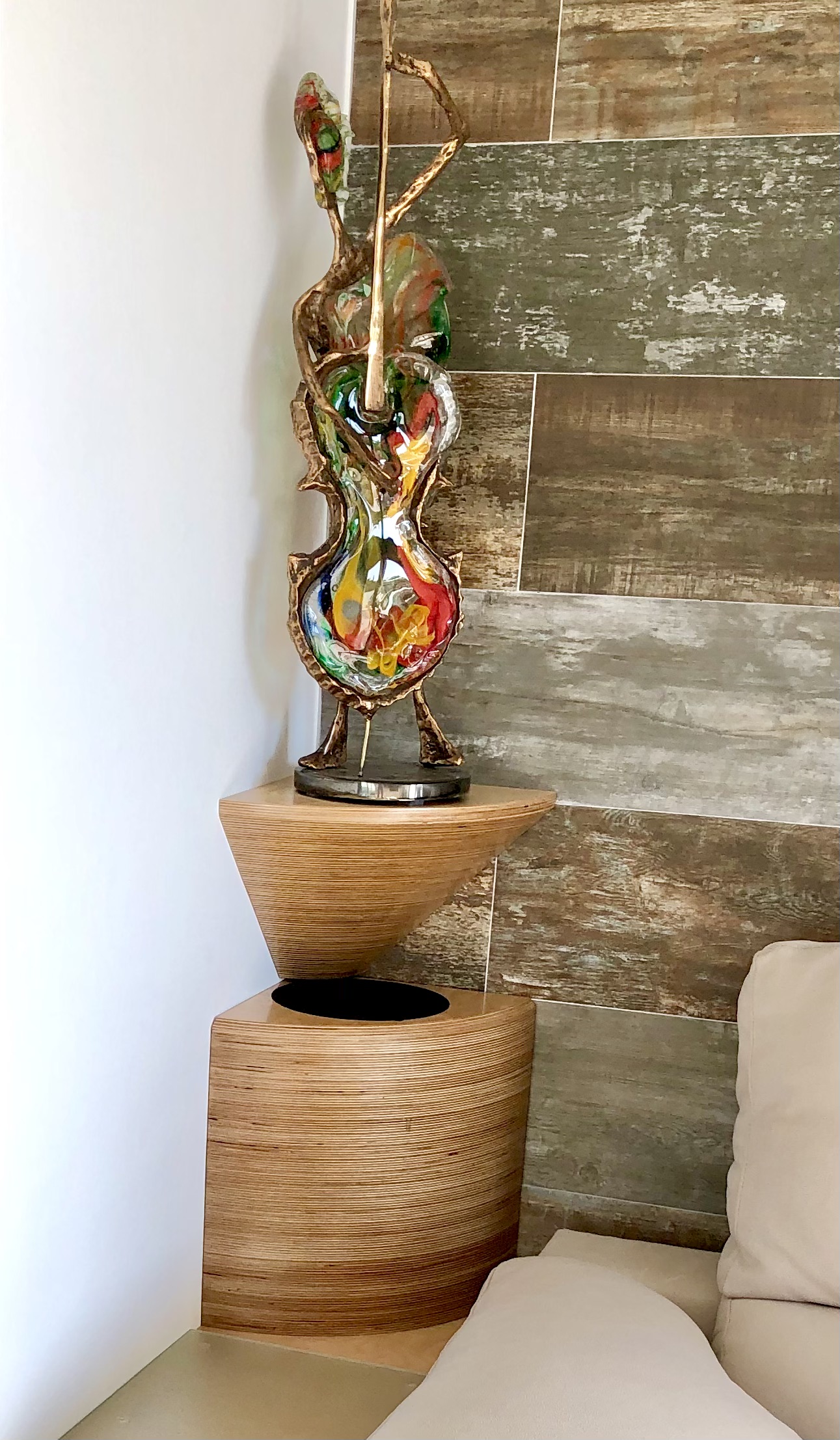

En om een goede afstraling te krijgen heb ik dit chassis naar het plafond gericht met een kegelvormige diffuser erbovenop.
Gewoon een hoekkastje van 20L op oor-hoogte met een basreflex pijp die onderaan in de hoek uitkomt.
Als ze klaar waren heb ik ze eens afzonderlijk beluisterd met gewoon een CD speler en versterker erop.
Het resultaat was geweldig. Geen filter nodig om het hoog wat te temmen, weinig reflecties van de muren want ze zijn volledig in de hoek geplaatst en toch nog behoorlijk laag en met goed rendement. En ook weinig of geen last van kamer resonanties.

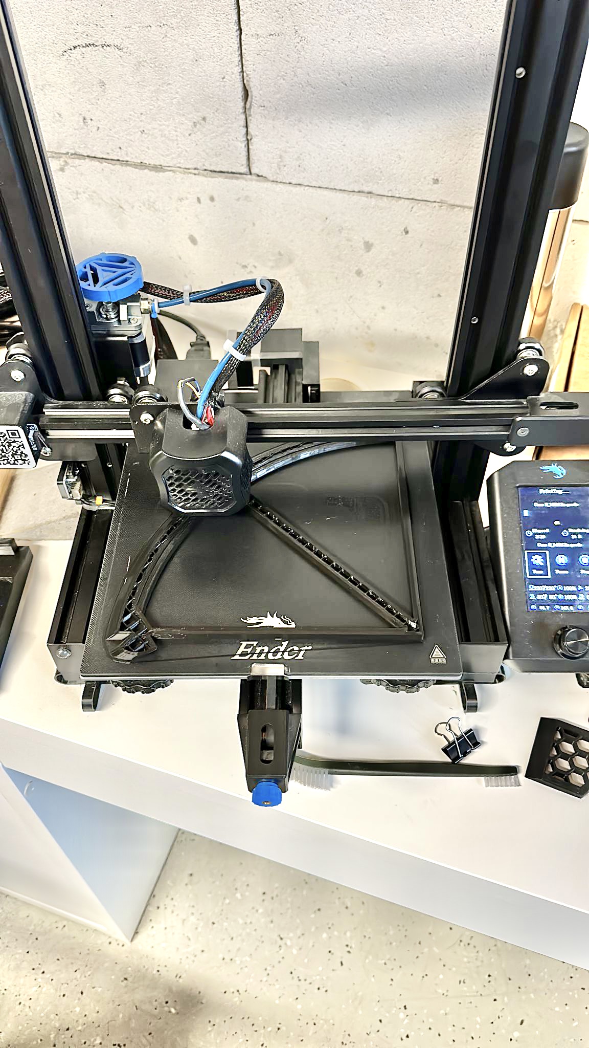

De printer is gestart met het eerste deel. :yeah:
Naar schatting zal die er 26 uur werk aan hebben! :rock:

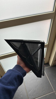

Dit is een eerste deel rechtstreeks uit de printer. Het 2de deel wordt nu ook geprint en daarna, als alles goed zit, moeten we ze in elkaar kunnen schuiven. Helaas kan ik niet beschikken over zo'n reuze 3D printer, maar moet het met een klein bescheiden modelletje doen :think:
