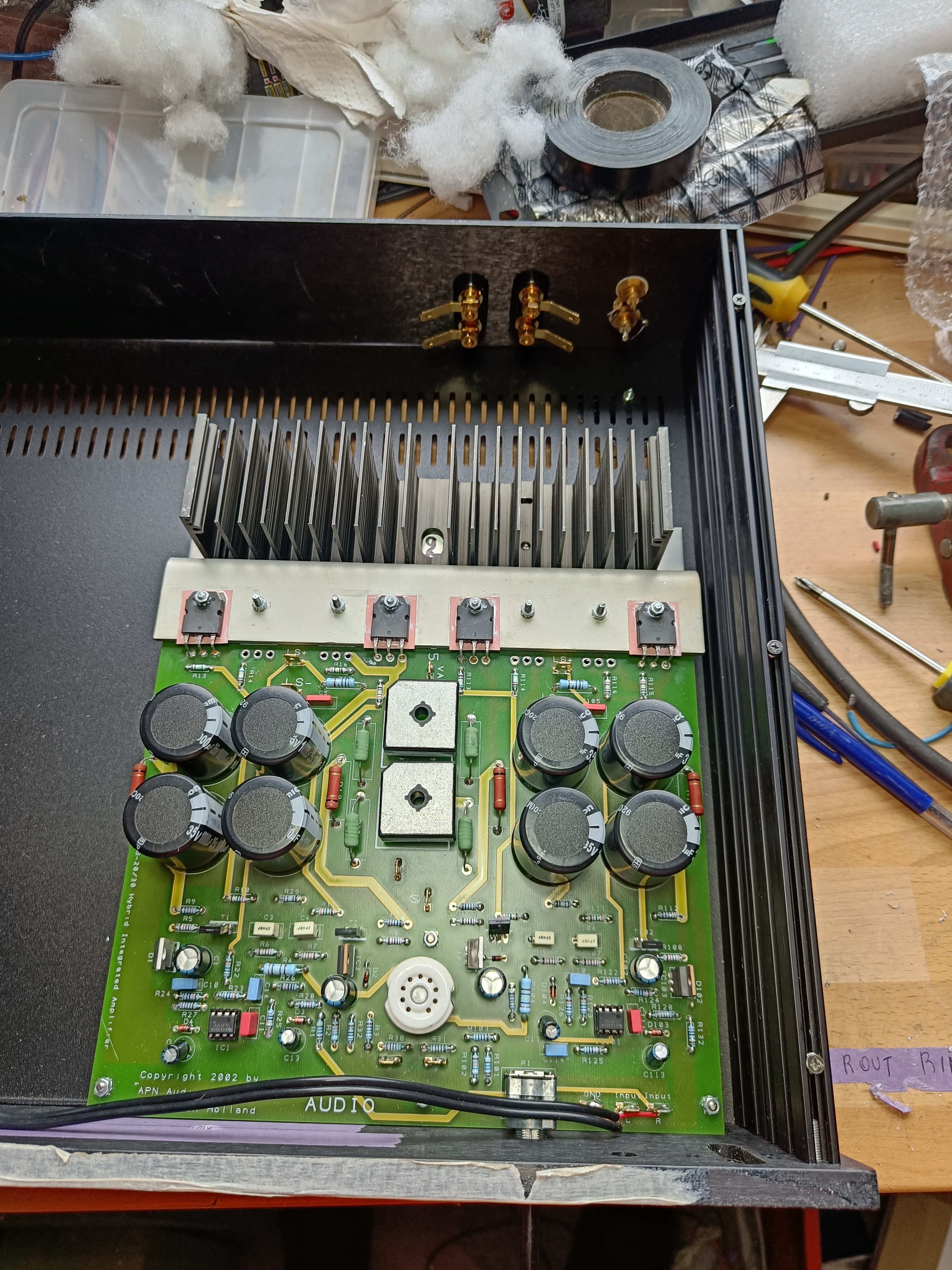

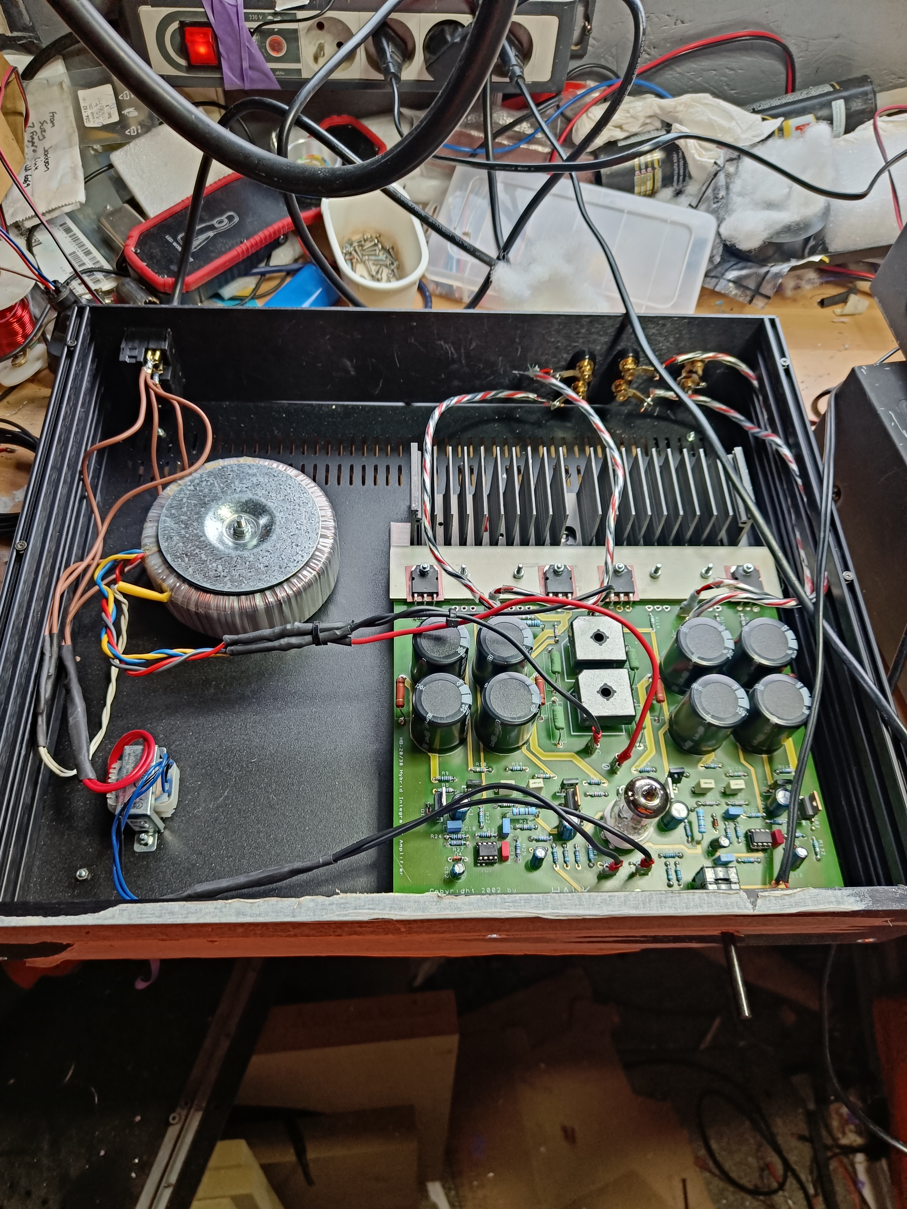

Deze Hawk HB 20 Hybrid amp heb ik gekocht van mijn broer . En heb hem in een kastje gestoken en voorlopig bedraad om te testen .
De gloei spanning van het buisje bedraagt 6,3 Vac .

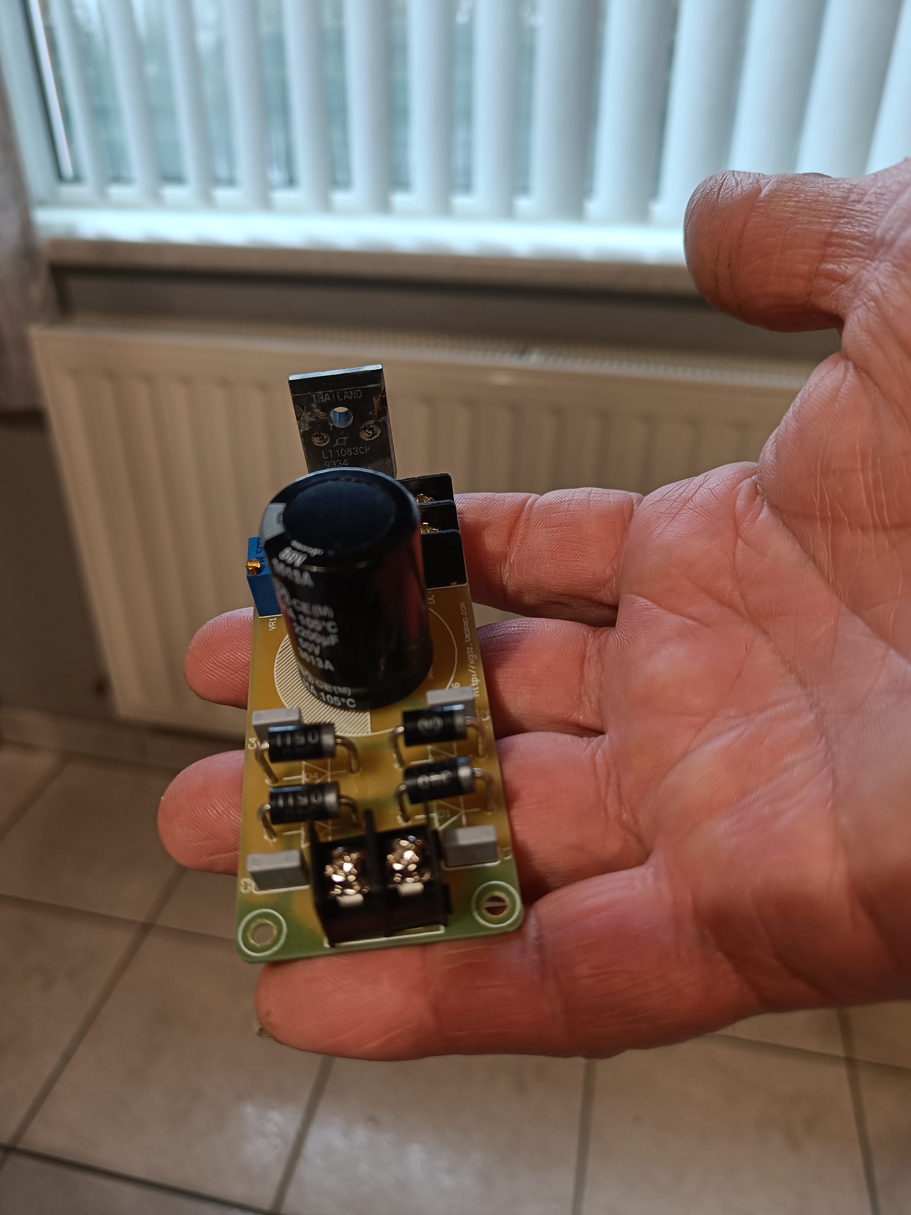

Gerrit , heb je daar printjes van liggen of iets om printjes te laten maken ?
Deze heb ik wel liggen om eventueel te proberen.

Bij het opzetten lijkt er precies iets kortstondig op te laden met een soort plong geluid op het einde . Zou het microphony zijn dat ik hoor ? Ik weet dat er nog versterkers zijn die een thumb geluid geven bij opstarten maar dit is een ander soort geluid .
Vind wel dat hij veel ruis geeft als je je oor tegen de speaker houd . Ook is deze ruis niet op de zelfde toon .
Vandaar om eens een DC voeding te gebruiken en de bekabeling volgens de regels van de kunst uit te voeren.

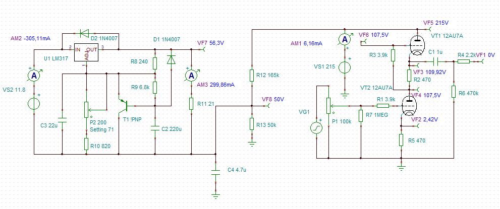

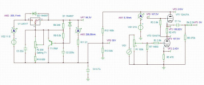

PimDriessen
Berichten: 1452
Re: Hawk HB 20
Bericht door PimDriessen »
Anne, Heeft het een keer in schema weergegeven hierbij het voorbeeld in Tina Software.
