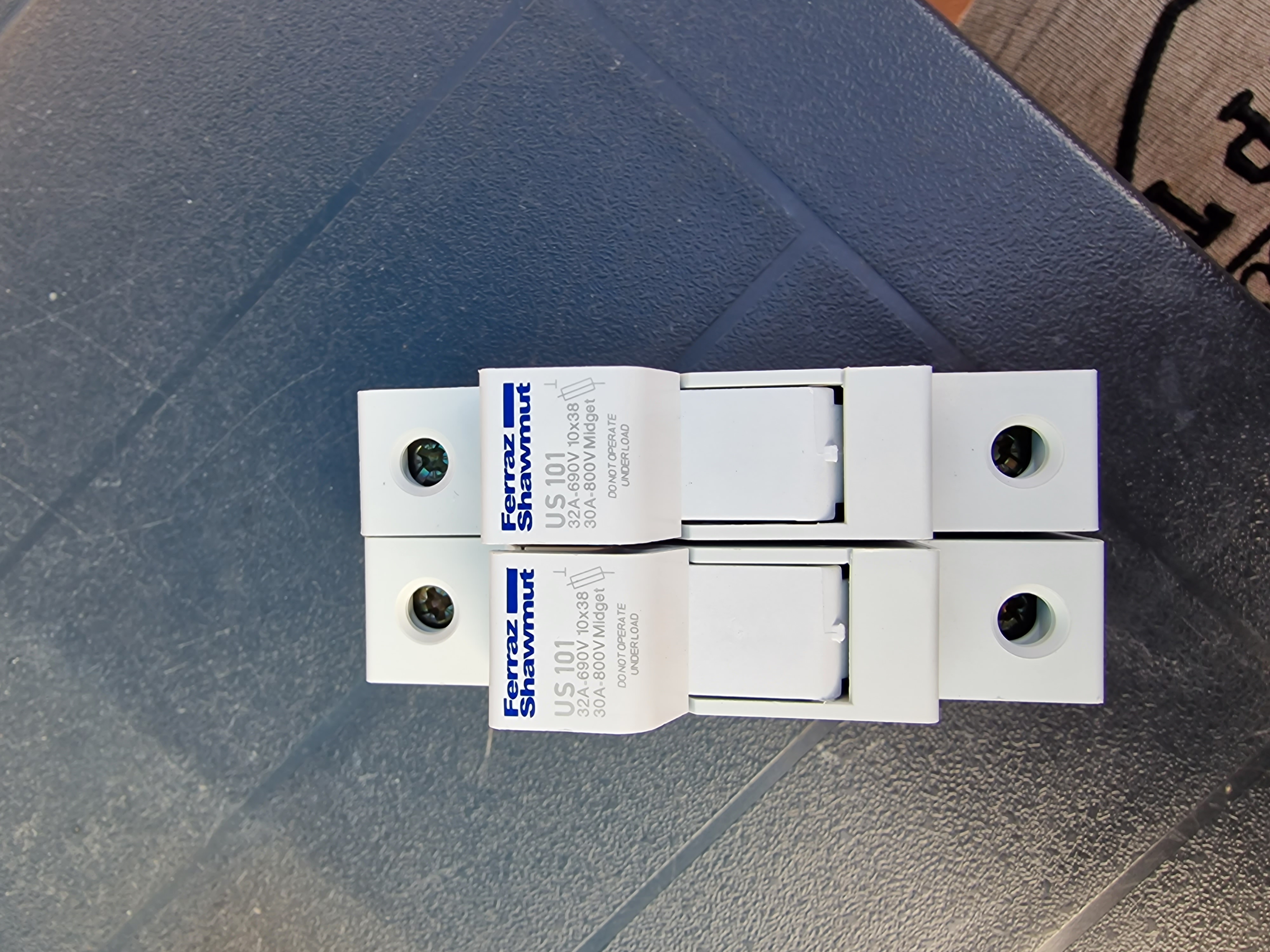

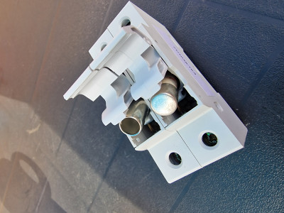

Had je moeten zeggen, ik heb nog een aantal van die Eaton houders liggen...
Gaat 1x een 10x38mm zekering in en 1x een nulleider buisje van Legrand (type 013300) ik heb ze achter een standaard ABB Aardlek type F202A. De zekering is bij mij 16A en die gaat via een zelfbouw netfilter met over en onderspanningsbeveiliging naar 2 stekkerblokken die ieder achter een 10A zekering zitten van hetzelfde soort.
Het is mij niet om de klankverbetering of wat dan ook te doen maar vooral om het inperken van het kortsluitvermogen, dat is bij een automaat nogal wat hoger dan bij een smeltpatroon.
