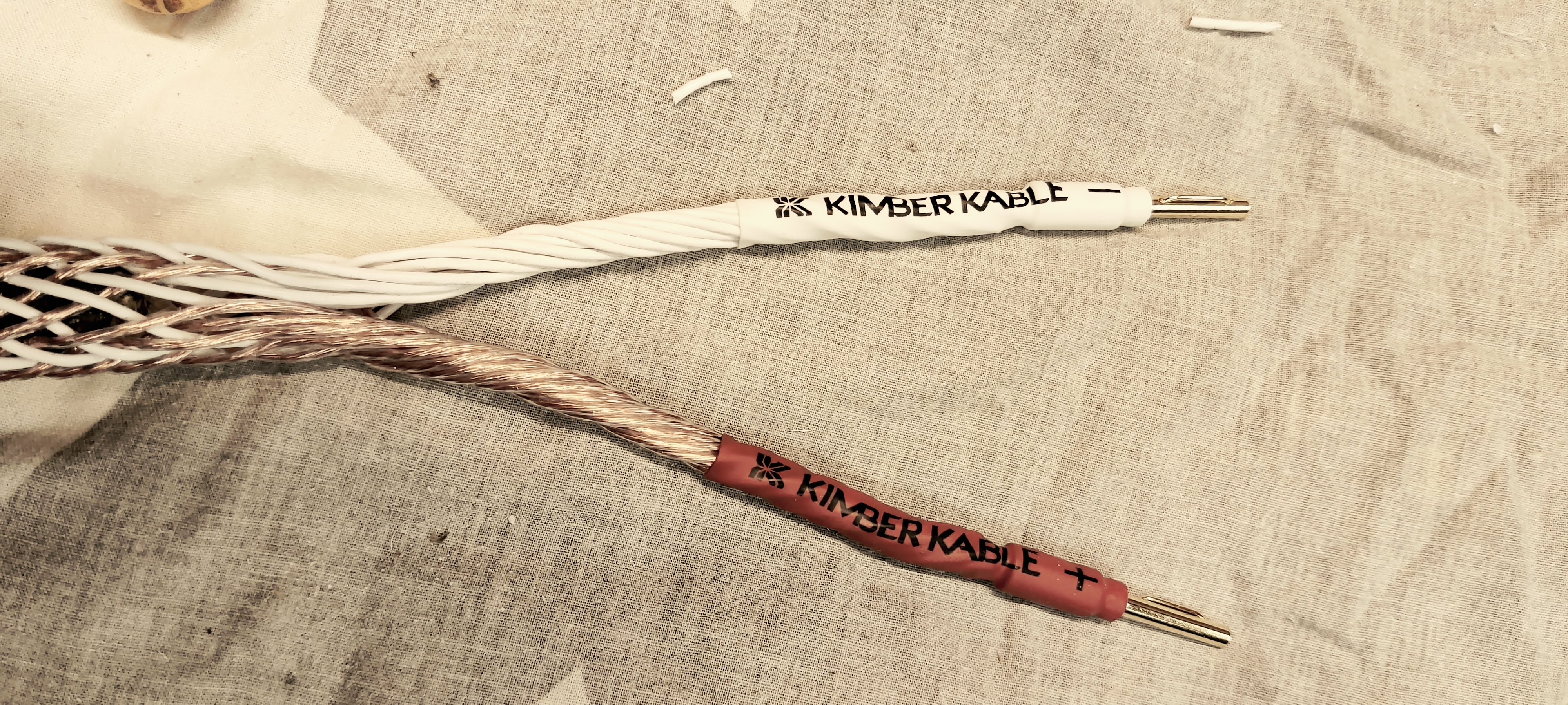

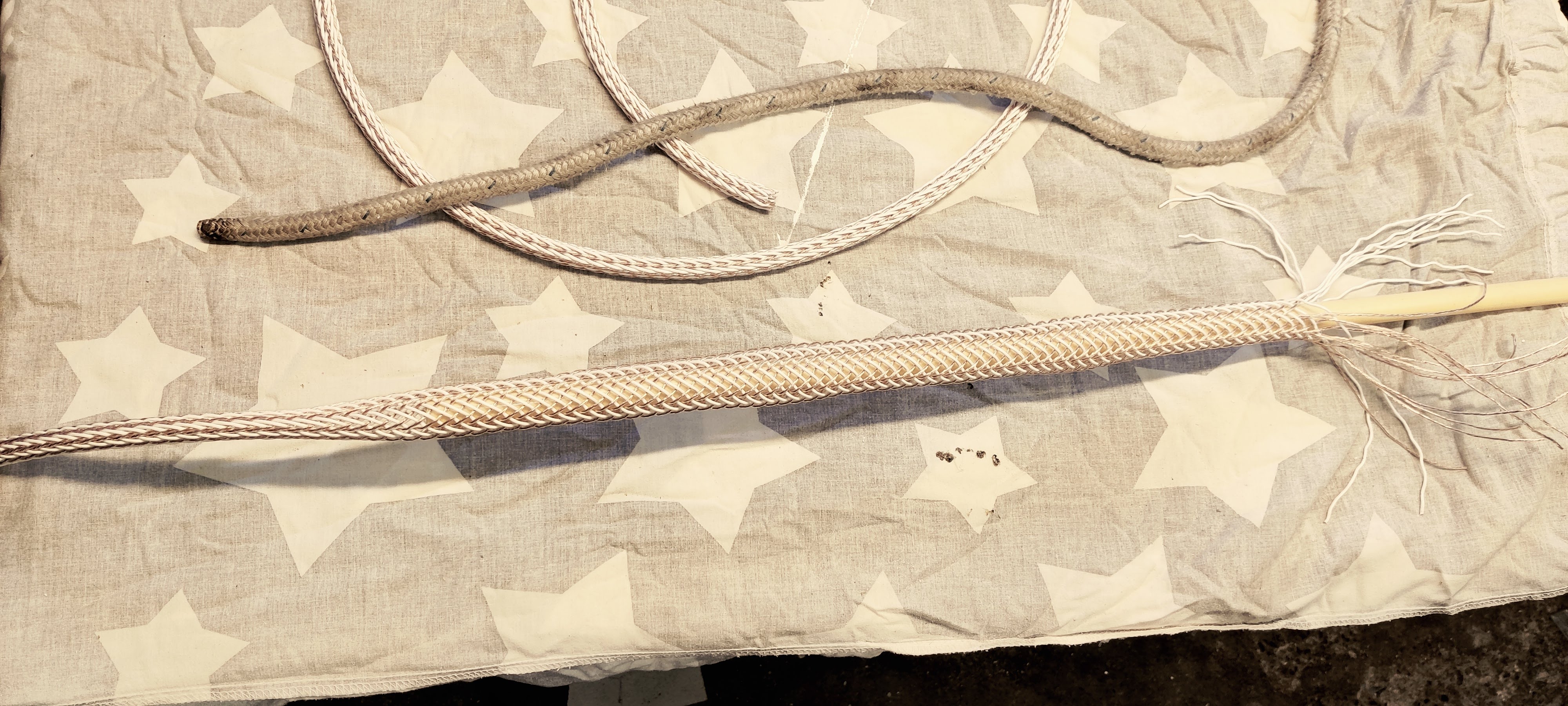

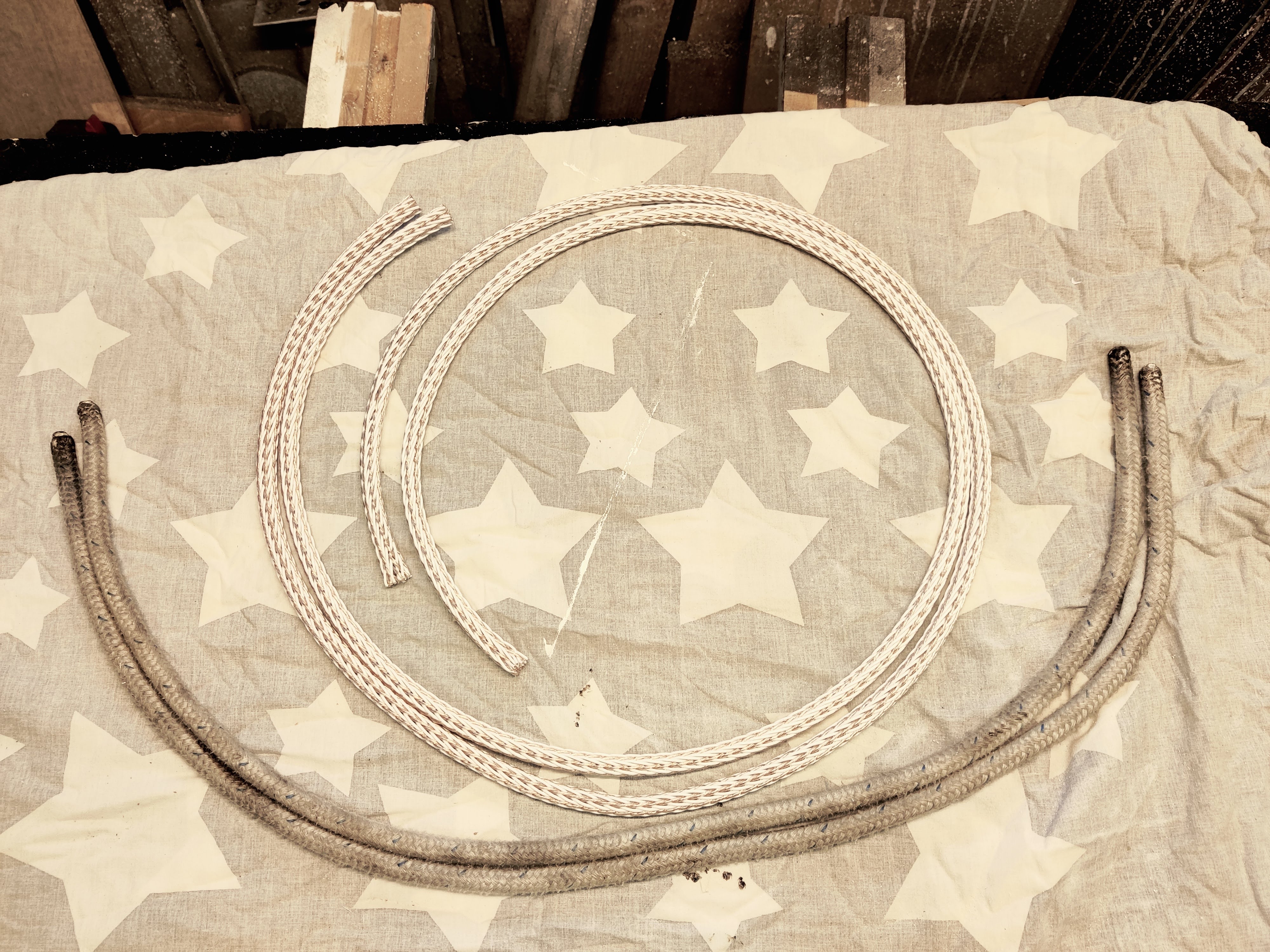

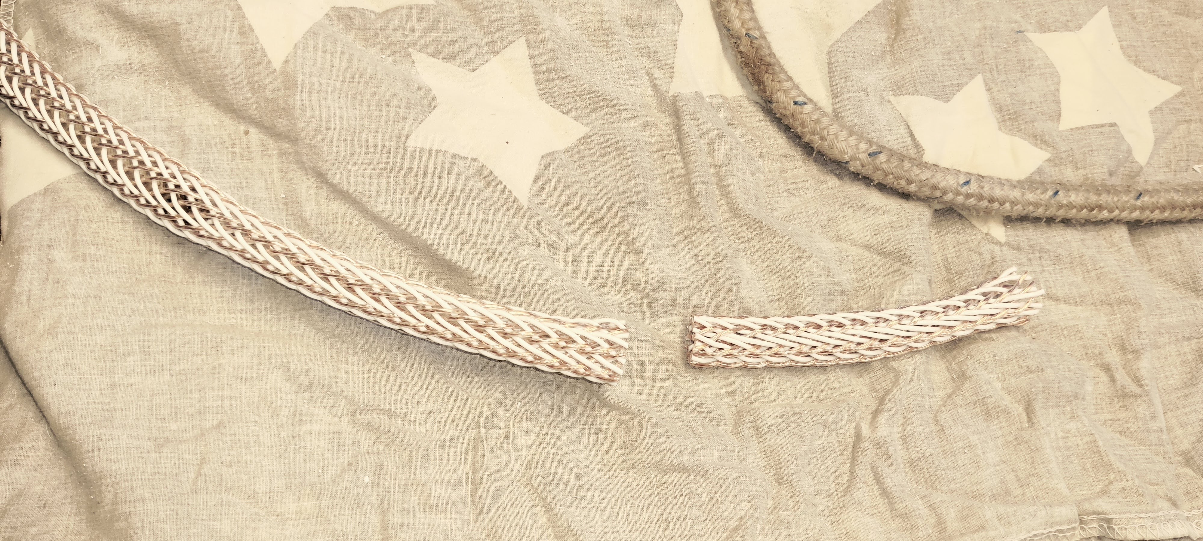

Eerst maar eens begonnen om het touw te wassen en op lengte te maken.
De kabel met een de flex doormidden geslepen.

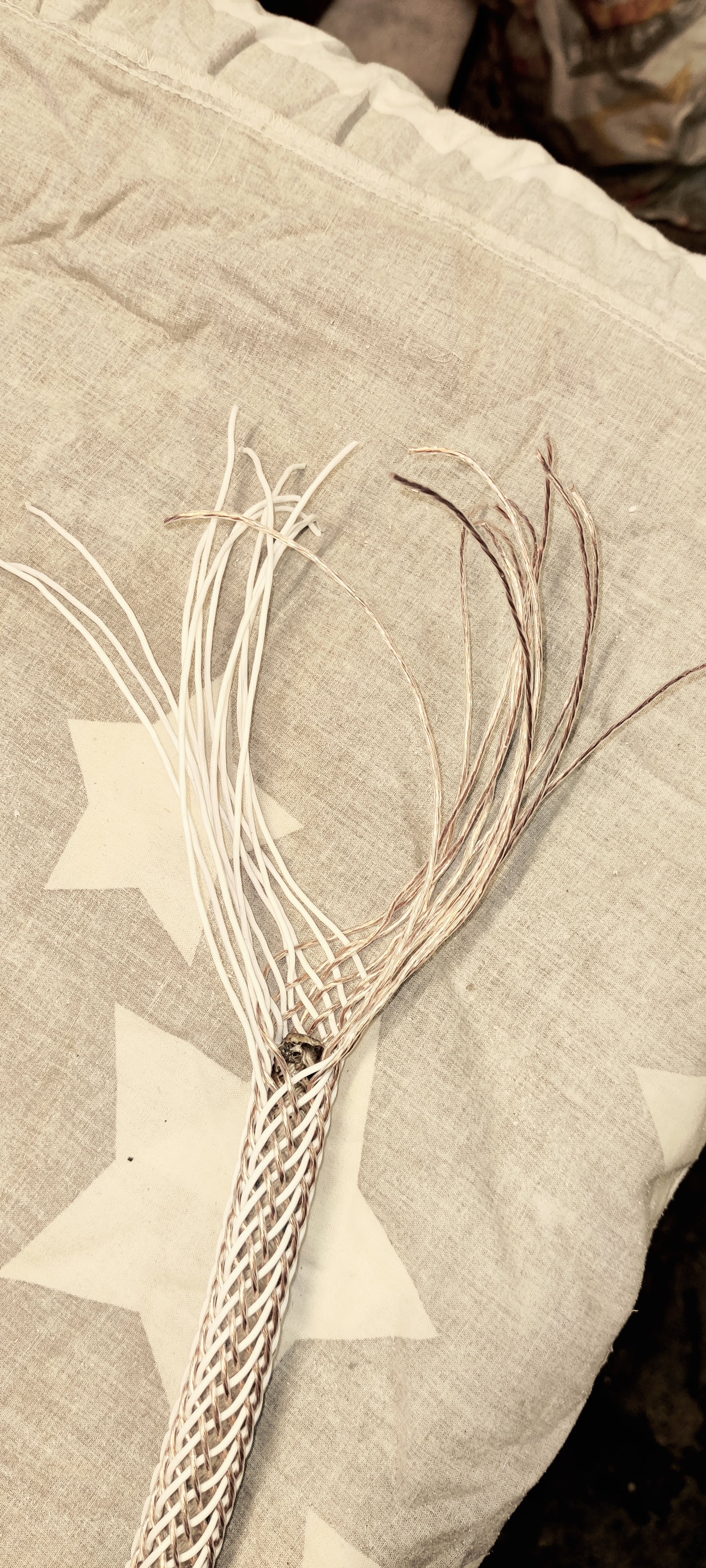

vervolgens één einde ongeveer 15cm uitgevlecht en het touw in een buis geschoven.
Als je de kabel indrukt word deze dikker en kan je de buis met kabel door de kern steken.
Dan de kabel om je touw heen drukken en de juiste lengte bepalen.
Ook die zijde kan uit de vlecht worden gehaald tot je bij het touw bent.

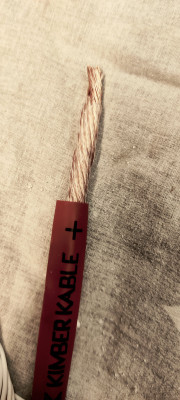

De draden kunnen strak getrokken worden tussen je vingers.

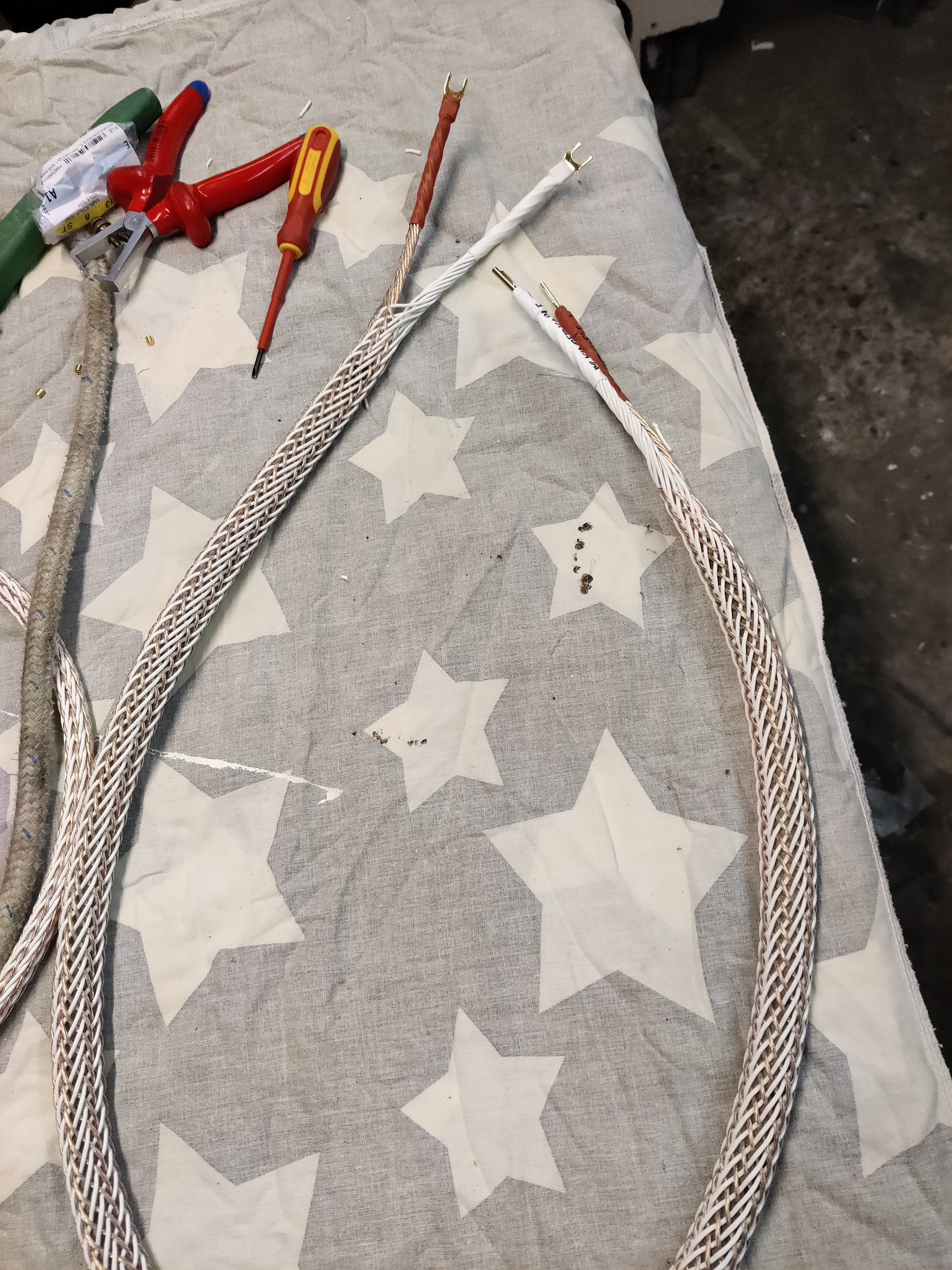

vervolgens draai je de einden bij elkaar en strip je de einden.
Dan de connector er op.
even krimpen en wat soldeer er op.
Het solderen gaat makkelijk met een verfbrander.
Daar is je connector snel mee op tempratuur te krijgen.
Hoe het klinkt heb ik nog niet geprobeerd maar het ziet er vast aardig uit.
Morgen de 2e kabel maar eens in elkaar bakken en dan maar wat luisteren wat dit doet.
Op zich verwacht ik er niet veel van maar het staat wel netjes zo.

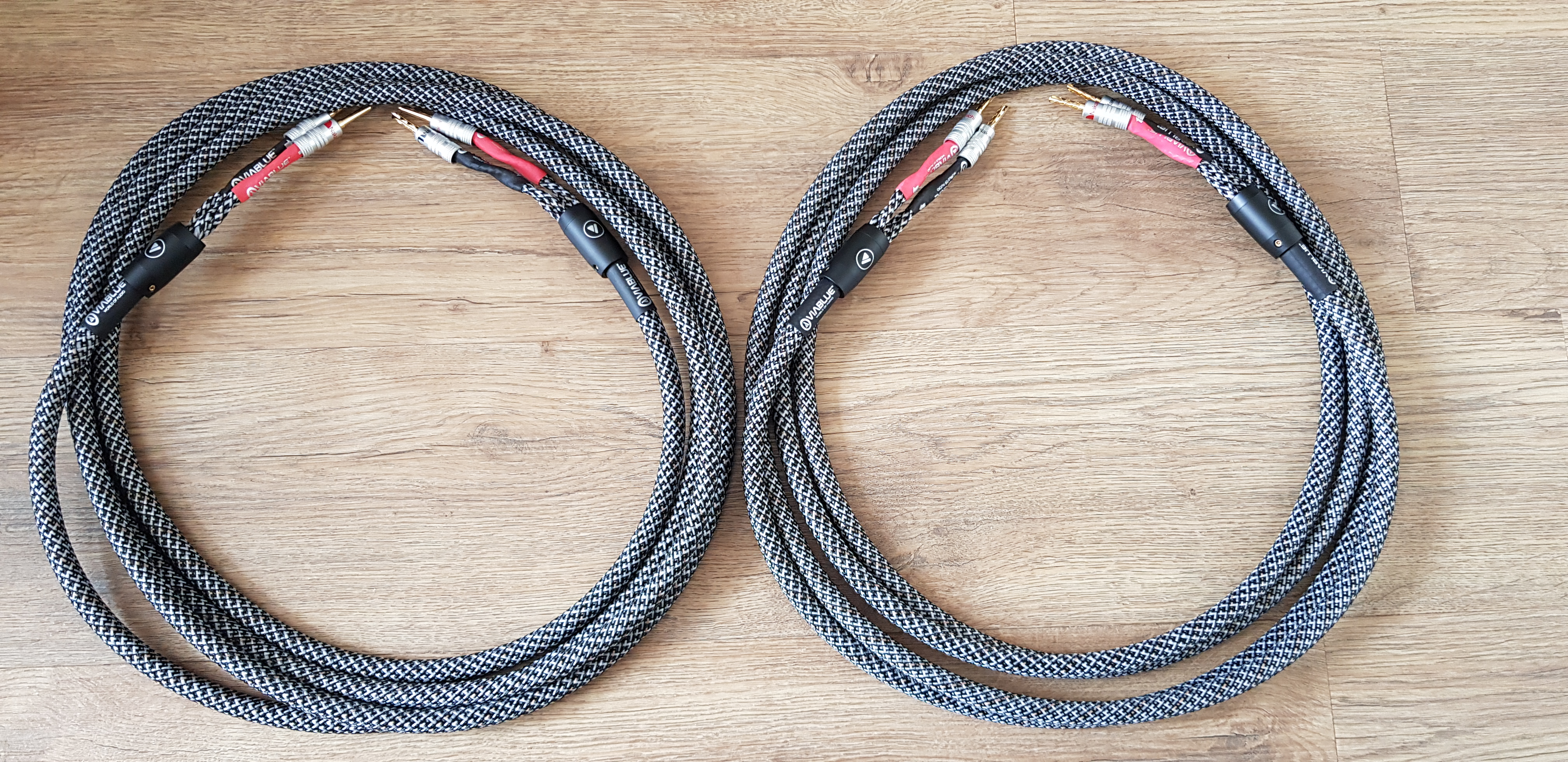

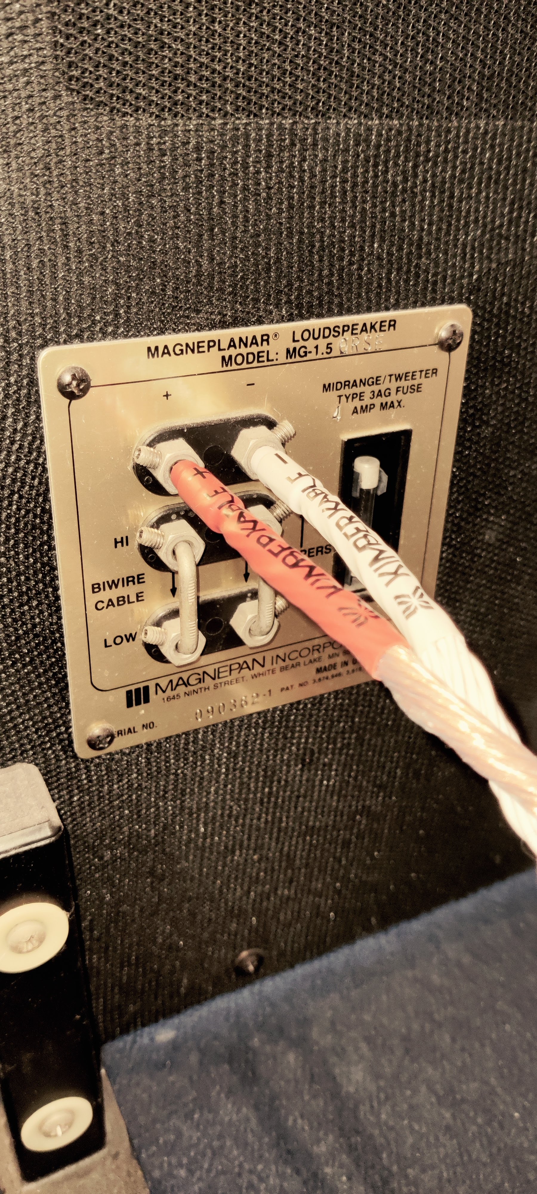

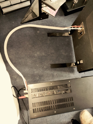

Ik heb nu ook de 2e kabel klaar en ze zitten er tussen.
En of het beter klinkt?
Het 3D plaatje lijkt wat groter maar dat was eigenlijk wel al aanwezig.
Prima kabeltje dus en dat ziet er in elk geval weer overtuigend uit.
