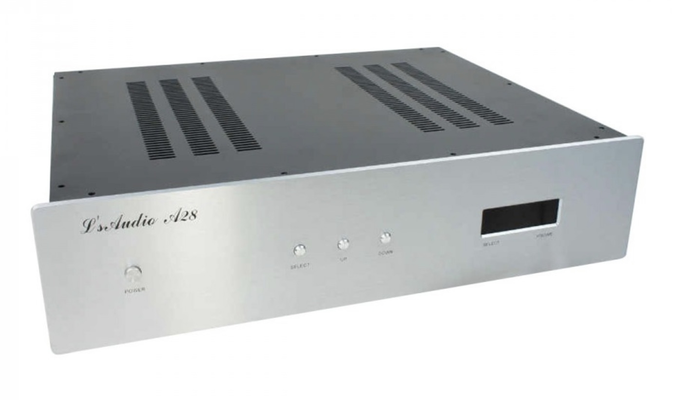

L,s Audio A28 kast met front
De rest......
Er zit bij de kast die ik reeds bezit een schakelaar aan/uit
Een plexiglas raampje

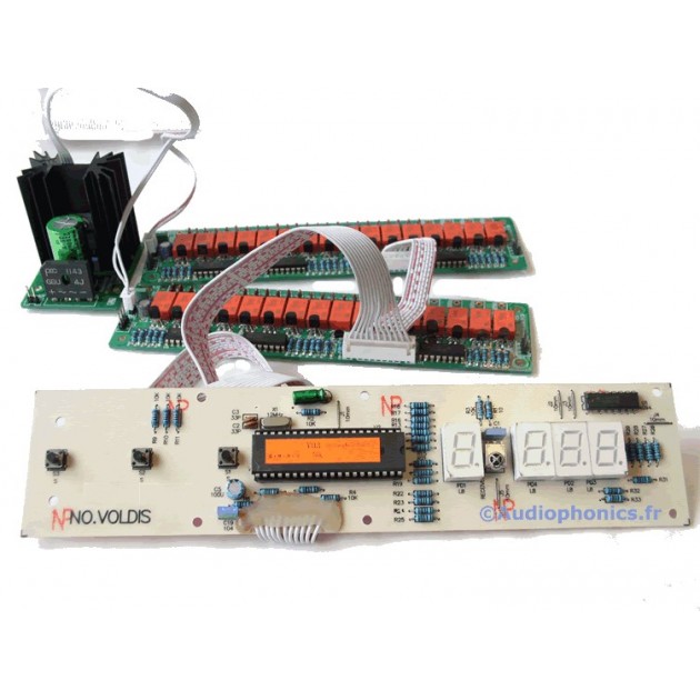

In het front zitten wat gaten welke gemaakt zijn voor deze printen
https://www.audiophonics.fr/en/preamp-m ... -3774.html
https://www.audiophonics.fr/en/preamp-m ... -3609.html

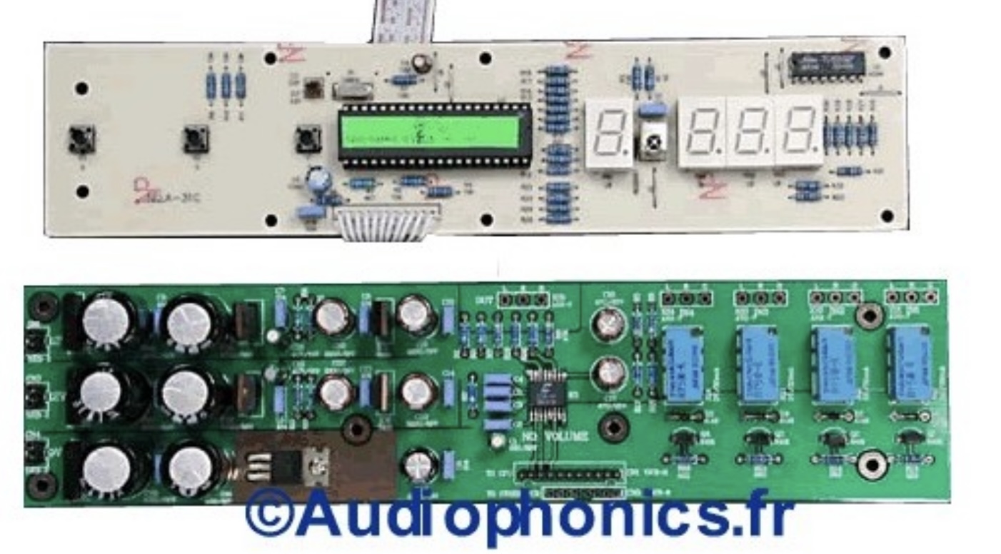

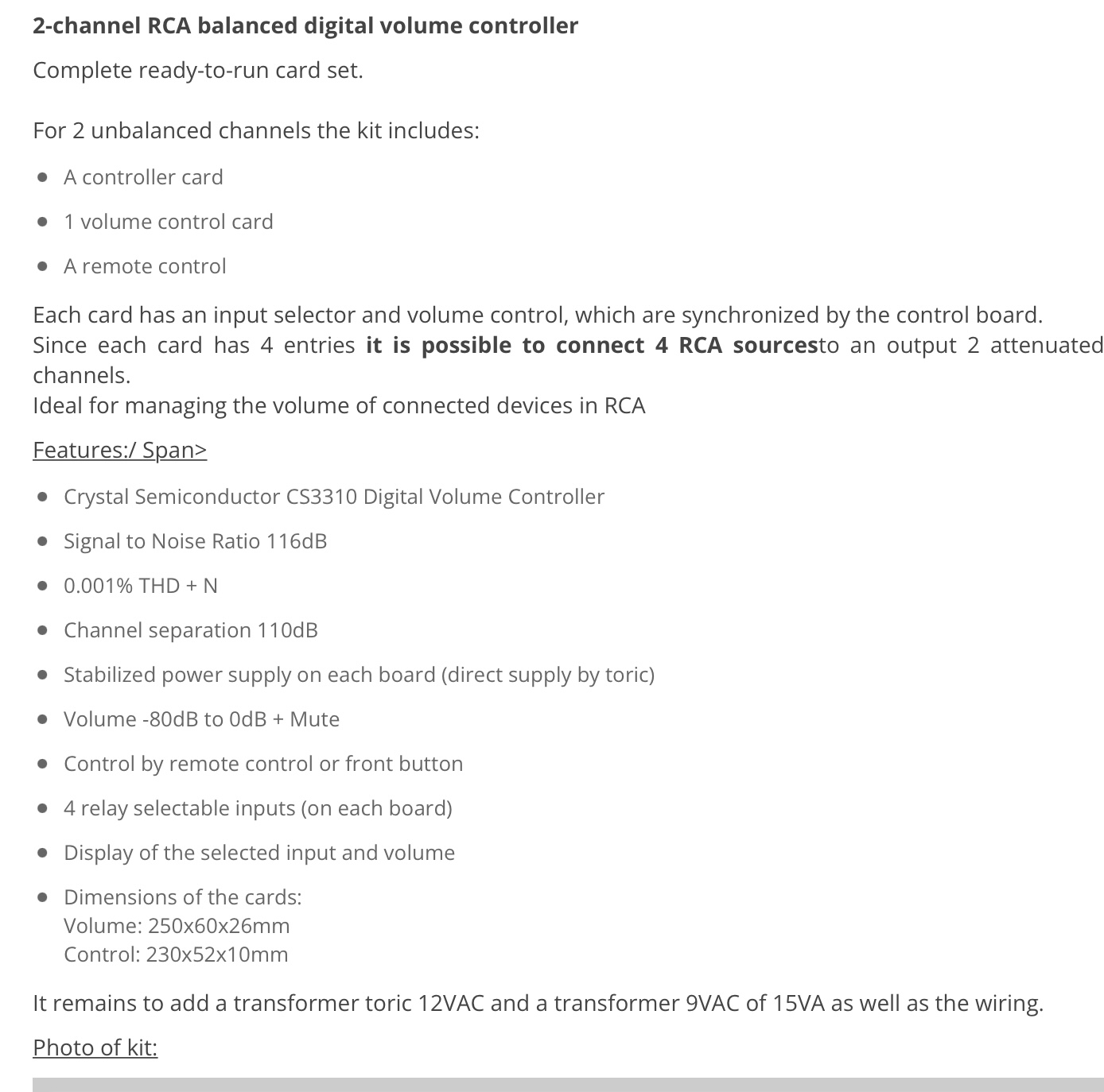

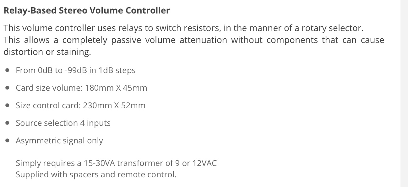

Wat ik niet begrijp moet ik nu v3310+V03 kopen of is de een wat beter dan de ander
Zoals ik het lees moeten ze er beide in maar dat kan toch niet :think:
Dit is van die duurste print
En dan onder deze regel die van 55€ Stoppen ze je audio in halfgeleider verzwakker ? staat mij niet aan :-k
Kom ik van zelf op de 2¹/² x duurdere print klopt dat ? En dan is er nog een lijstje in blauw
Wat stekkertjes en een kabel
Maar wat ik niet zie zijn de kapjes op de drukknopjes

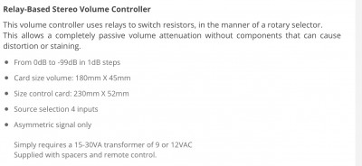

Volgens mij heb je die V03 niet perse nodig. De V3310 wel inclusief de componenten die er onder in die lijst bij staan.
Je kunt er zelf vanaf van maken natuurlijk, buizen pre amp is leuk natuurlijk!
Re: L,s Audio A28 kast met front
Je hebt gewoon de keuze uit twee uitvoeringen met volume+4 in-selekties+AB.
De dure is met de volumeregeling met relais, bij de ander is het vermoedelijk een IC (de PGA2310 of 11 ?)

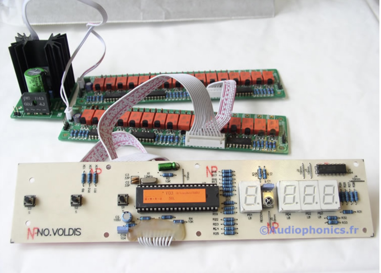

Zo als ik het zie lijkt deze gewoon compleet voor een stereo input compleet te zijn.
Bron: https://www.audiophonics.fr/2292-large_default_2x/lite-v03-asymmetrical-switch-volume-control-module.jpg
lijkt mij ook wel de mooiste uitvoering.
De PGA versie kan ook prima zijn maar ik heb zelf wel een voorkeur voor de relais regelaars.

Ja ik ga ook voor relais in plaats van een IC ding

De bodem van die kast zit vol gaatjes met m3 schroefdraad
Maar moeten nu die printen op de bodem geschroefd worden met afstand bussen met draad eindje m3
Er komen geen 4 gaatjes overeen met patronen op de bodem
Is er iemand die dit in elkaar gekregen heeft werkend

Bij die andere set zit het board inderdaad op de bodem geschroefd, redelijk ver achteraan.
Ik weet niet hoe dat hij de V03 is, daar staan nergens foto's bij
